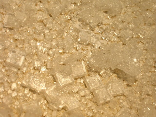

souba_seb Posté(e) 21 juillet 2006 Signaler Partager Posté(e) 21 juillet 2006 Je viens d'arriver au terme d'une expérience similaire et moins polluante pour faire marrer les petits cousins ! A base de ce bon vieux NaCl, alias "gros sel"! Simplement dilué jusqu'à saturation et laissé au soleil quelque temps! (2 semaines). On a obtenu de jolis cubes de 7 à 8 mm d'arète pour les plus gros. On relance la même chose en tentant la coloration (encres de stylo plume, mercurochrome, bleu de methylène). Attention si vous tentez la meme chose ! le récipient s'est retrouvé "encrouté" de sel, intérieur comme exterieur! Et je ne vous parle pas du journal et de la table sur lesquels il était posé ! Si quelqu'un à des explication sur ce phénomène, je suis preneur !!! Pour l'instant, je m'en suis sorti avec un morceau de sucre et du café illustrant une explication vaseuse sur la capillarité, mais j'aimerai garder mon image de "dieu vivant" aux yeux des cousins! Alors si je me plante... Merci ! P.S. : Je sais ! Mes photos sont merdiques... mais en achetant son APN chez Lidl... :coucou!: Citer Lien vers le commentaire Partager sur d’autres sites More sharing options...

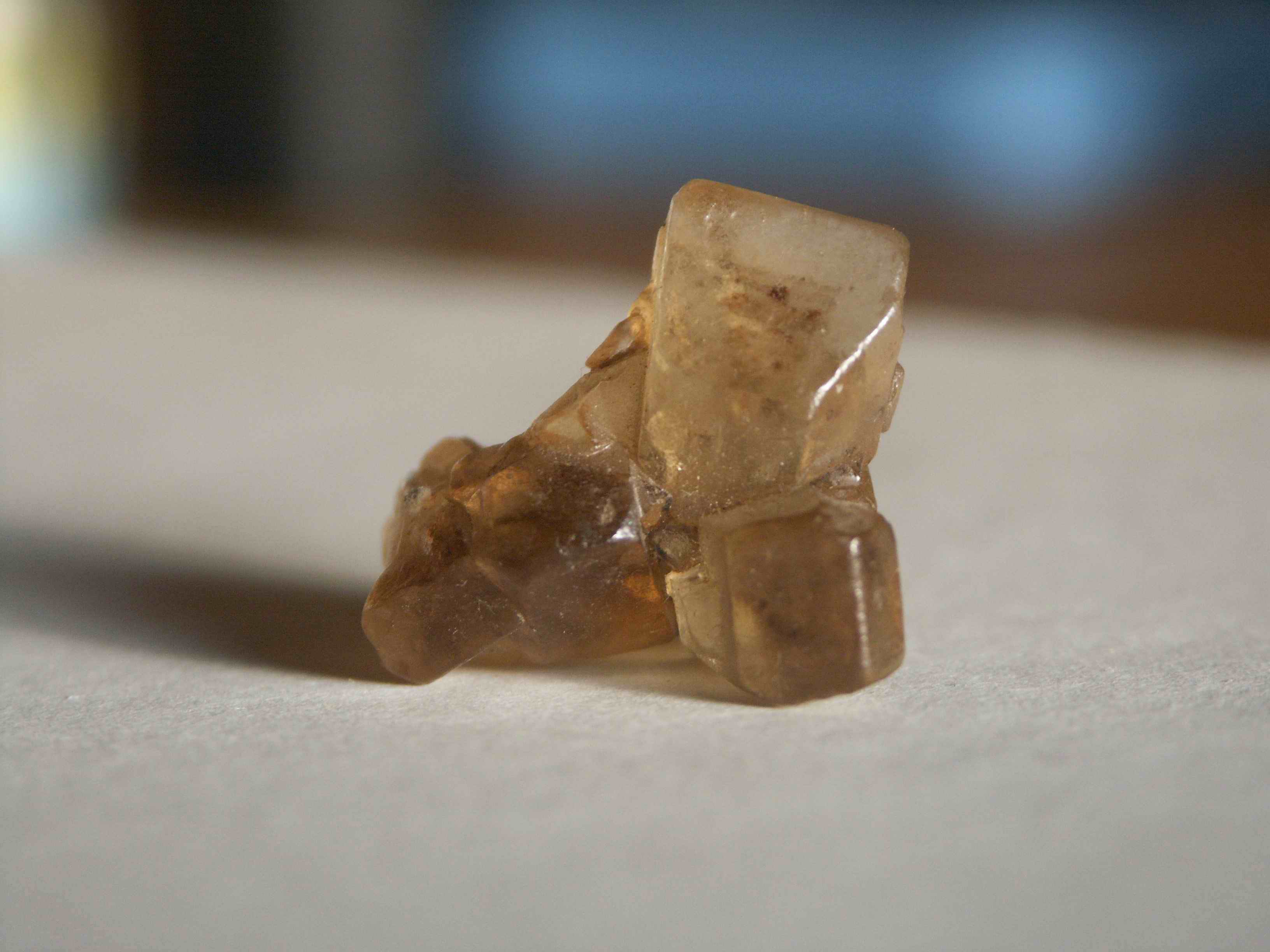

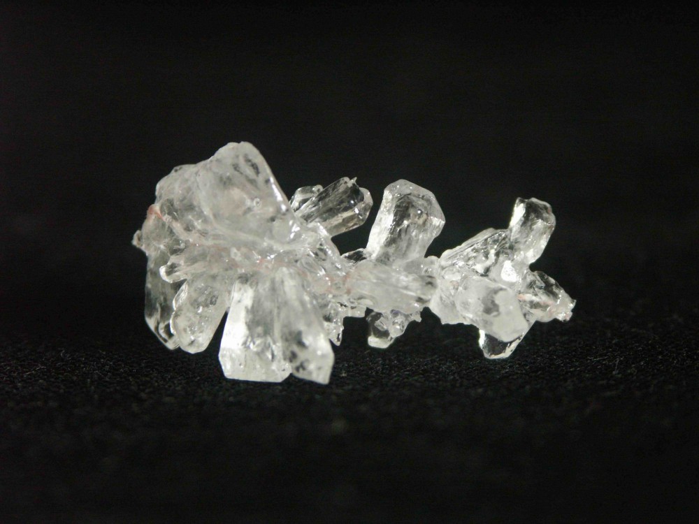

benevolus Posté(e) 5 janvier 2007 Signaler Partager Posté(e) 5 janvier 2007 voici des cristaux de sucre Citer Lien vers le commentaire Partager sur d’autres sites More sharing options...
benevolus Posté(e) 5 janvier 2007 Signaler Partager Posté(e) 5 janvier 2007 avec du sucre roux Citer Lien vers le commentaire Partager sur d’autres sites More sharing options...
