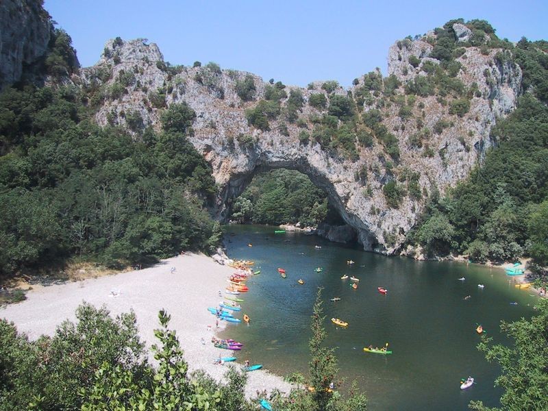

Le pont d'Arc en Ardèche.
Le pont d'Arc est situé dans le sud de la France en Ardèche, à 5 km de la ville de Vallon-Pont-d'Arc. Le pont a une longueur de 60 m pour une hauteur de 54 m et a été découpé par la rivière Ardèche.

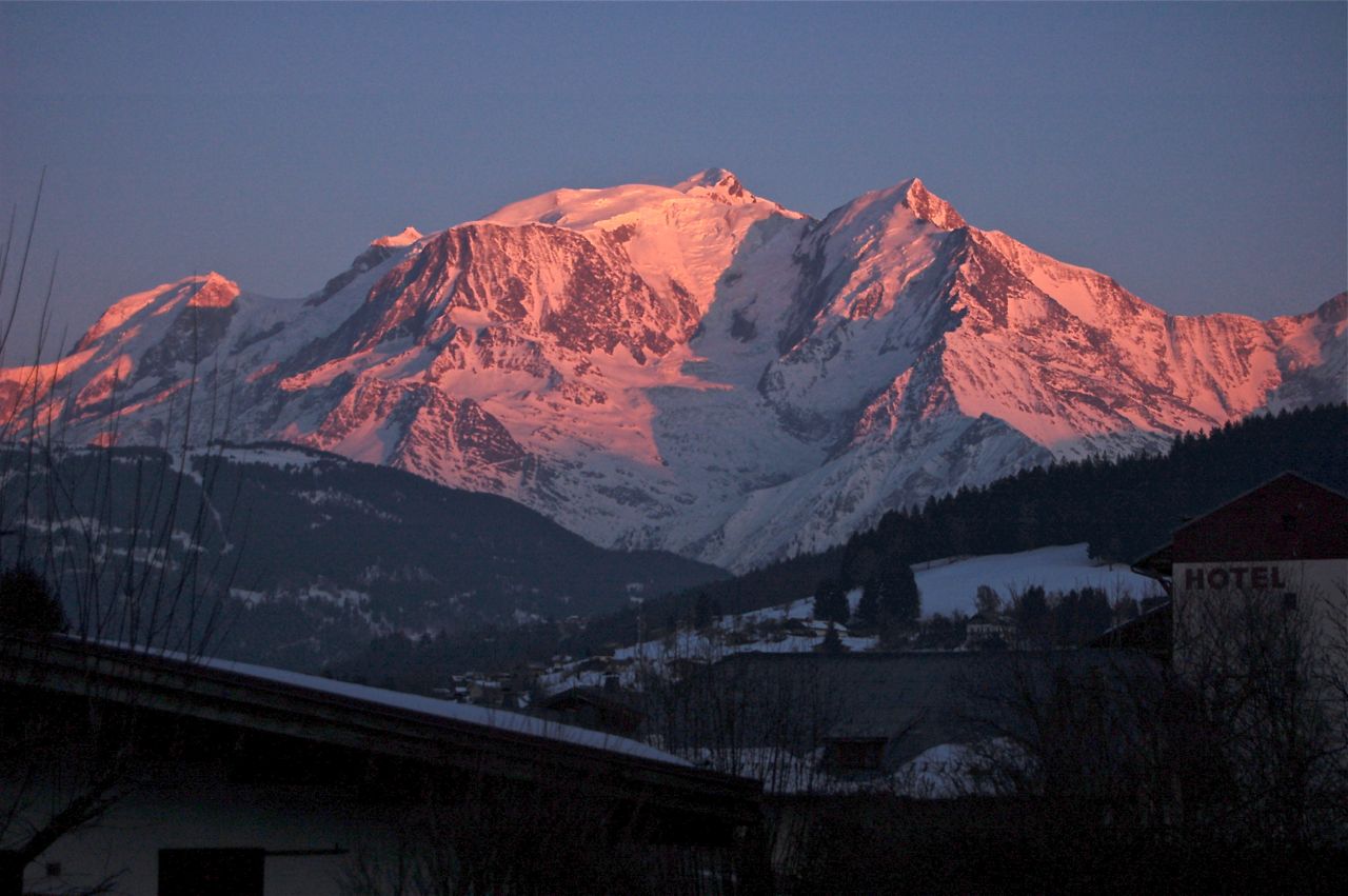

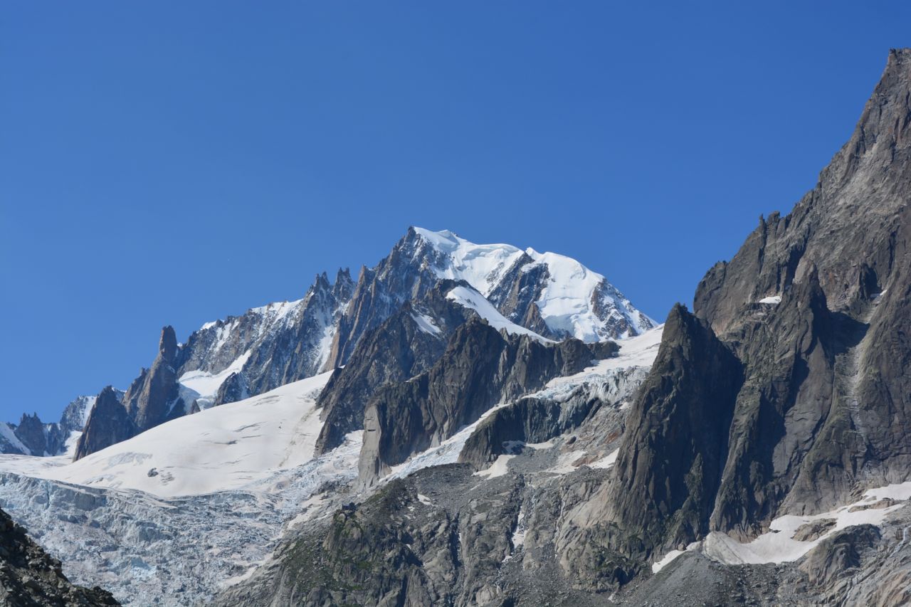

Difficile de faire l'impasse sur les sommets des Alpes de la chaîne du Mont-Blanc... et donc du Mont-Blanc lui-même :content:
Il culmine à 4 810,06 mètres (mesure 2013) et constitue le sommet des Alpes occidentales. La première ascension du Mont-Blanc a été réalisée le 8 août 1786 par Jacques Balmat et le docteur Michel Paccard. Géologiquement, il se situe à la jonction entre deux masses rocheuses cristallines, constituées de granite datant du Carbonifère à l'est et de gneiss à l'ouest. Le sommet lui-même, entièrement sous la neige, est très certainement constitué de gneiss (cf. www.geol-alp.com).
Mont-Blanc depuis la Mer de Glace (face Nord-Nord-Est)
post-9054-0-26814100-1384771193_thumb.jp
Mont-Blanc depuis Combloux (face Nord-Nord-Ouest)
post-9054-0-32071300-1384771543_thumb.jp

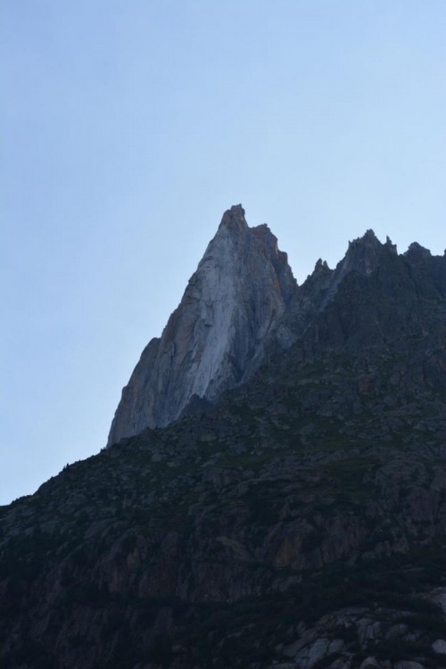

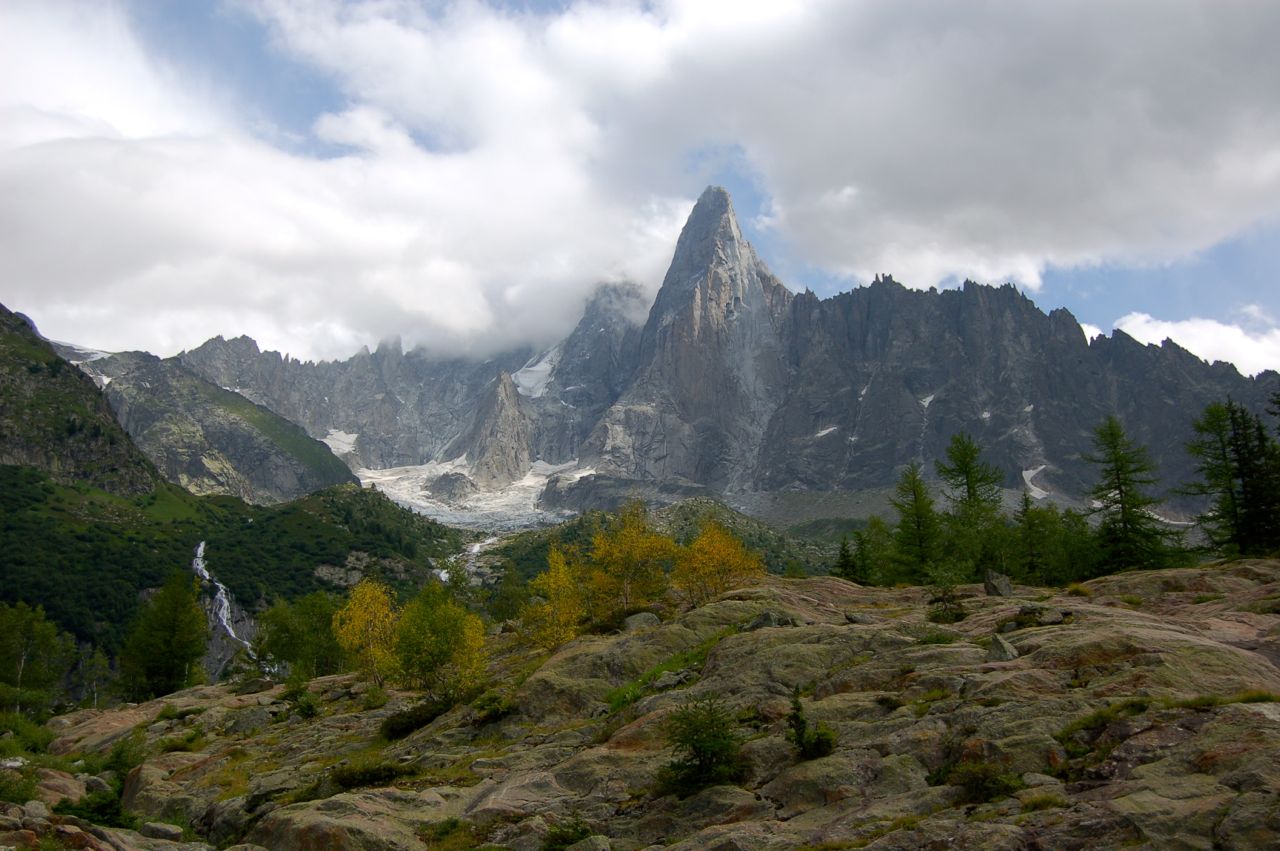

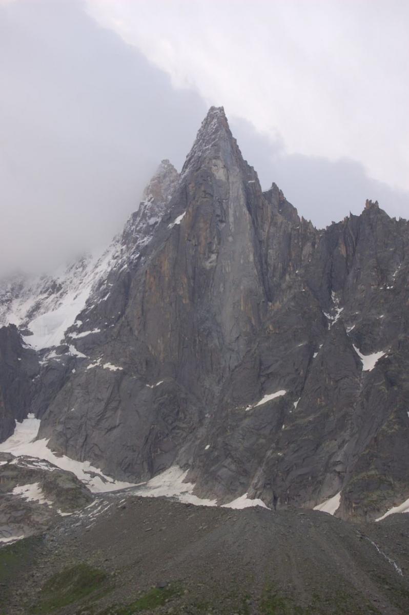

J'ajouterai bien les aiguilles des Drus :
  • le Grand Dru (3 754 m, point culminant) ;
  • le Petit Dru (3 730 m), qui domine le Montenvers, possédant une paroi granitique de 1 000 m de haut, l'une des parois les plus raides des Alpes (pente moyenne supérieure à 75°1) (Wikipédia)
Vus depuis les Rochers des Mottets en 2006 (avant le grand éboulement de 2011)
post-9054-0-07027100-1384772968_thumb.jp
Vus depuis la Mer de Glace (Sud-Ouest)
post-9054-0-28321100-1384772977_thumb.jp

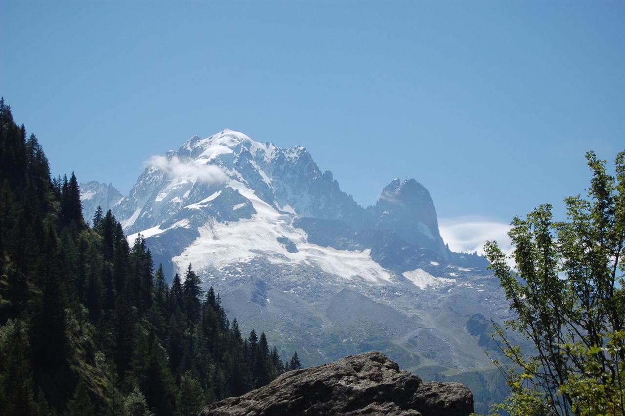

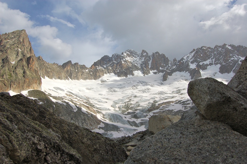

Et l'Aiguille Verte (4122 m), qui dit-on dicte sa loi sur la météo de la vallée ("Quand la Verte veut, le Mont-Blanc ne peut" cf. Frison-Roche :content:), bien connue des cristalliers...
Vue depuis le col des Montets (face Nord), les Drus à droite
post-9054-0-36850500-1384773167_thumb.jp
Vue depuis le glacier de Talèfre (Face Sud, couloir Whymper)
post-9054-0-66906500-1384773242_thumb.jp

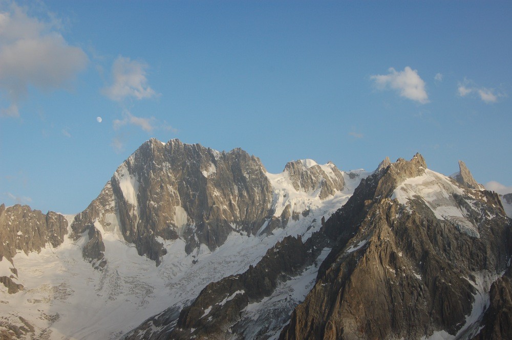

Et enfin les Grandes Jorasses (4208 m), une des plus grandes parois Nord des Alpes.
Vues depuis le refuge du Couvercle (face Nord) avec la Dent du géant à droite
post-9054-0-21140600-1384773297_thumb.jp

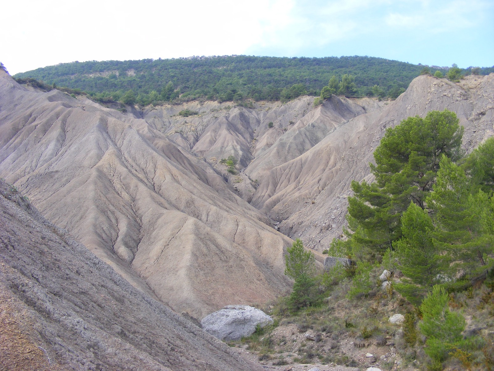

Ah oui ce sont les fameuses marnes à septarias de quartz diamant et barytine, non ?
Tu as fais quelques trouvailles là bas ?
Ces formes d'érosion en "badlands" sont toujours assez impressionnantes. Jolie photo!
Il y a quelques études de modélisation numériques effectuées sur ce type d'objet érosif.
Mais finalement ce ne sont pas les érosions les plus rapidement évolutives (d'après les quelques retours d'expérience).

En effet,les marnes du sud Drôme sont très riches en septarias et célèbres pour ça... Septarias avec quartz ,baryte,célestite,calcite,dolomie,ankérite,stontianite,aragonite...
Le "remplissage" et les associations varient suivant les sites.
A Condorcet,en dehors des septarias,il y a présence de minéraux très rares dans les bancs calcaires de certaines marnes : tunisite et strontiodressérite.
Oui,j'ai fait quelques trouvailles dans cette région que je connais bien pour y avoir habité 20 ans ( malheureusement je ne cailloutais pas à cette période) et où je retourne souvent.
Je ne t'apporterai pas de complément d'information au niveau géologie car je n'y connais rien...Je suis juste un "crapahuteur- chercheur" de minéraux sans grandes connaissances scientifiques.
Lien vers le commentaire
Partager sur d’autres sites
Merci pour les précisions,
Je connaissais pas les 2 dernier minéraux.
En effet je viens de voir que ce sont des carbonates plutôt rares (ils ne citent pas beaucoup de localités sur mindat!).
C'est cool d'habiter à proximité de marnes, on y fait parfois de belles découvertes (j'avais publié un article dans le règne minéral sur les marnes valanginiennes d'Ardèche où j'expliquais y avoir trouvé quelques célestines sympa).

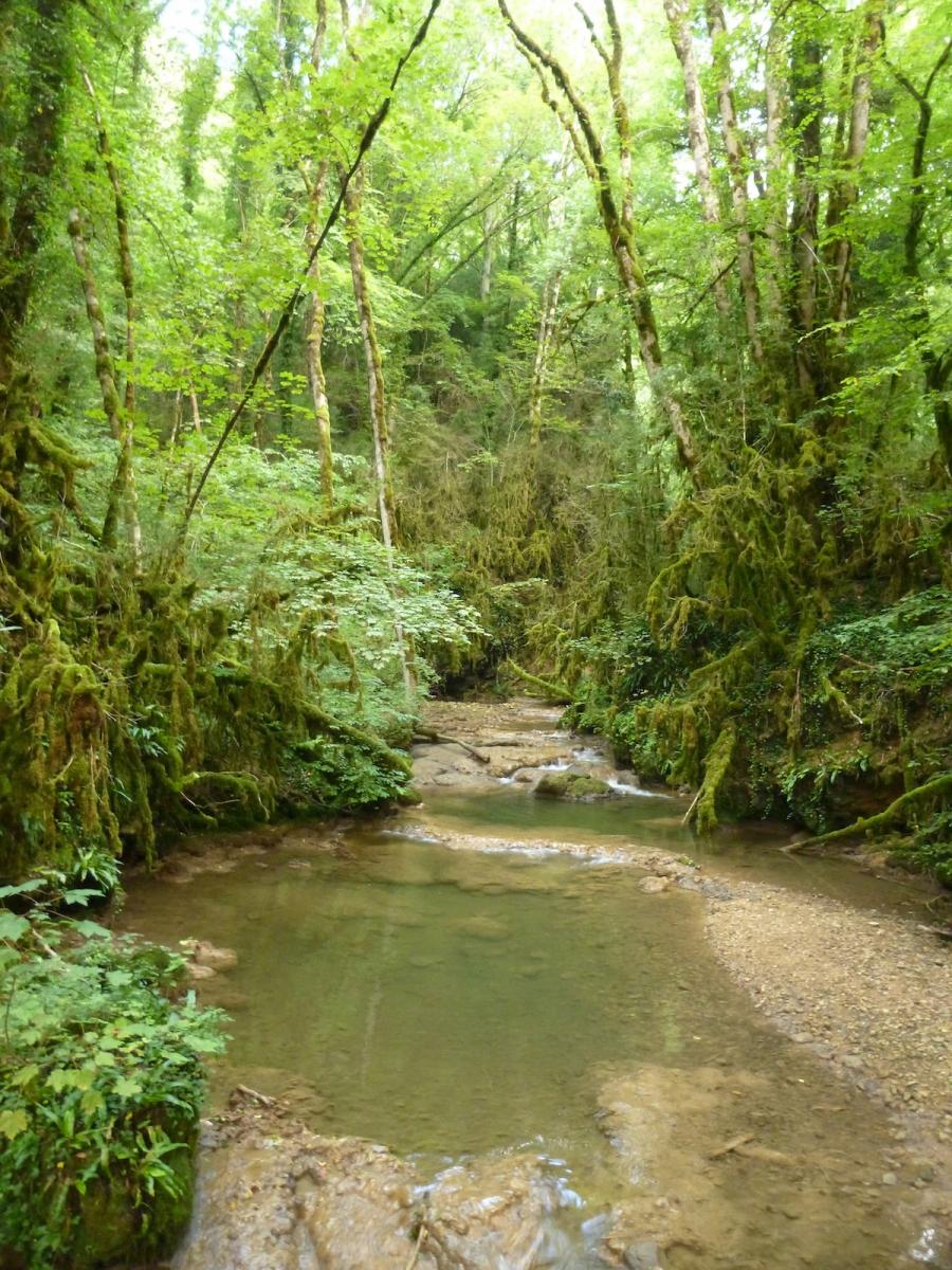

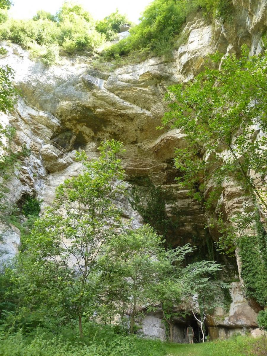

En matière de structure géologique de mon coin il y a la grotte de Corveissiat qui figure sur la liste des sites naturel classés de l'Ain.
post-18310-0-71618200-1384901447_thumb.j
La résurgence qui jailli de la grotte a creusée une reculée dont le fond ressemble à une véritable jungle, l'eau riche en calcaire permet à une espèce de mousse de pousser sur les tronc des arbres.
La perte quand a elle se situe à 6 kilomètres au Nord près d'un champ, il est dit que des pommes de terre auraient resurgis dans la grotte lors d'une inondation.
post-18310-0-57571300-1384901422_thumb.j

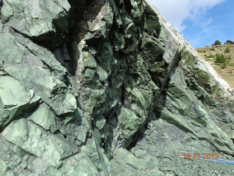

La carrière de "marbre vert" de la Chinarde sur la commune de La Morte (Isère).
Cette carrière, exploitée brièvement au XIX eme siècle est située à environ 1850 m d'altitude sur le domaine skiable de la station de l'Alpe du Grand Serre (38) non loin du téléski de l'Ollière.
On est ici dans le prolongement Sud des "ophiolites de Chamrousse" bien connues des géologues dauphinois, dans le chaînon du Tabor (encore un !!) de La Mure ou de la Matheysine (ceci pour le différencier des autres sommets qui portent le même nom, mais s'orthographiant différemment).
Les ophiolites de Chamrousse présentent une série "à l'envers", les péridotites serpentinisées surmontant les gabbros qui sont eux-même au -dessus des amphibolites.
La serpentinite est ici de l'antigorite.
post-14224-0-53705200-1385658132_thumb.j
post-14224-0-78983100-1385658149_thumb.j
détail de l'affleurement....en vert et bleu
post-14224-0-78733600-1385658178_thumb.j
autre détail
