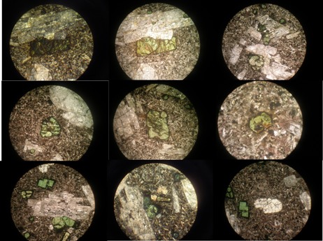

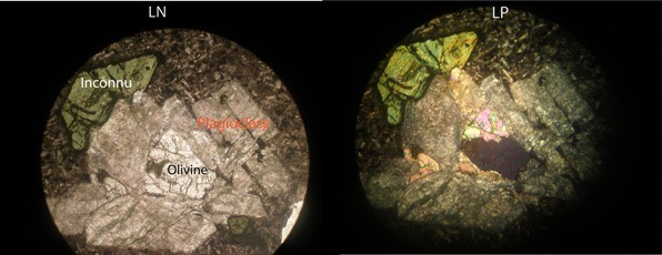

Salut ,
Voilà 2 photos d'une andésite basique sous microscope (en LN et LP) , avec un minéral vert automorphe à subautomorphe que je cherche à identifier. Lorsque je regarde la lame à l'œil nu , ce minéral apparait verdâtre .
Il présente généralement des cassures, et il souvent entouré d'une couronne d'opaques .
J'ai le doute entre olivine et hornblende basique,mais sans conviction , si qlq1 pourrait me confirmer , je lui serais reconnaissant .
voilà , merci d'avance

Salut ,
Oui j'en ai beaucoup dans la lame , voilà qlqs sections en photo , si tu vois bien la 1ere , tu trouveras une sorte de clivage , mais ce n'est pas net , en plus , il a pas l'air de celui d'une amphibole ,mais je suis sceptique vue que c'est pas trop évident.
tu peux également constater que ce minéral se présente sous plusieurs formes automorphes.
voilà , et Merci

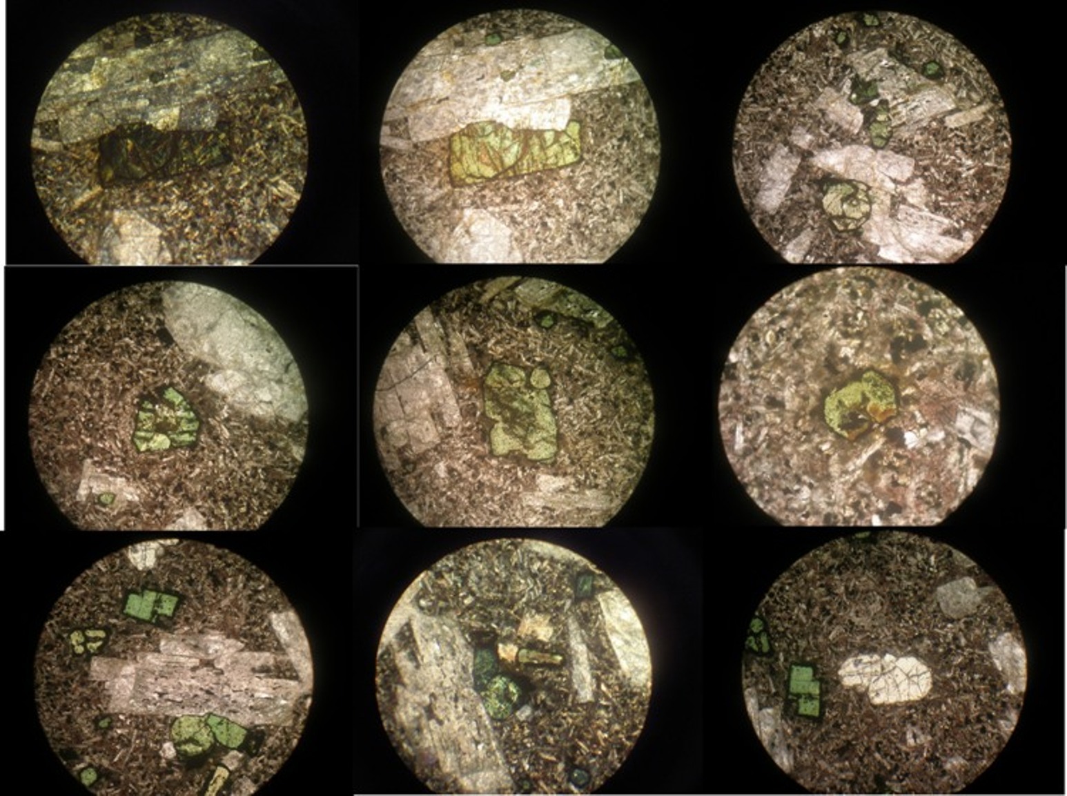

Les photos sont assez petites, et je ne sais pas comment les agrandir (ni même si c'est possible). Sur certaine (2ème ligne première photo), je trouve que ca a une tête de tourmaline.... Mais je pense que mes yeux m'abusent....
Est ce que ces minéraux sont pléochroïques ?

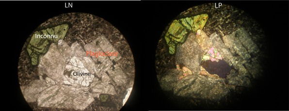

bon , désolé pour la qualité des photos , j'aurai pas du les réduire jusqu'à cette taille mais je viens de refaire d'autres moins réduites (celles attachées à ce message).
Pour ta question, oui ces minéraux sont pléocroïques.
voilà , encore une fois mérci

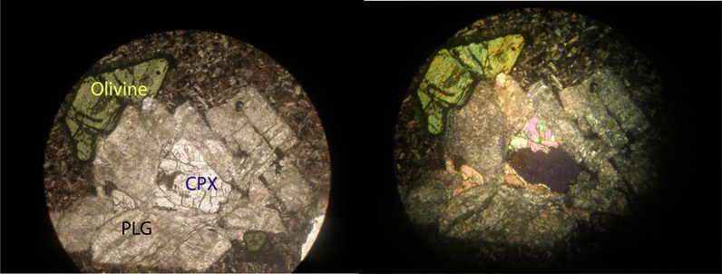

Coucou Tanzanite ,
d'abord je te remercie de tes réponses , je t'avoue aussi que je me suis senti perdu sur ce coup , car c'était pas facile pour qlq1 qui débute le travail sur les lames minces (je parle de moi même),de réussir ce genre de coups .
Et d'ailleurs , la présence de cassures sur le "CPX" donne automatiquement place à une éventuelle confusion avec le péridot (olivine) , et la présence d'une sorte de microfractures fesant penser au clivage sur le minéral vert "olivine" est aussi suffaisante pour me faire penser à l'hornblende auparavant , et c'est comme ça qu'on apprenne tout simplement à ne pas se pièger une autre fois ,et voilà c'est la science.
voilà , enocre une fois merci "Tanzanie", et à bientôt avec une nouvelle lame , et un nouveau inconnu :surpris: ,enfin , pas forcement qu'il soit inconnu cette fois-ci ,l'essentiel c'est qu'on partage les connaissances.
