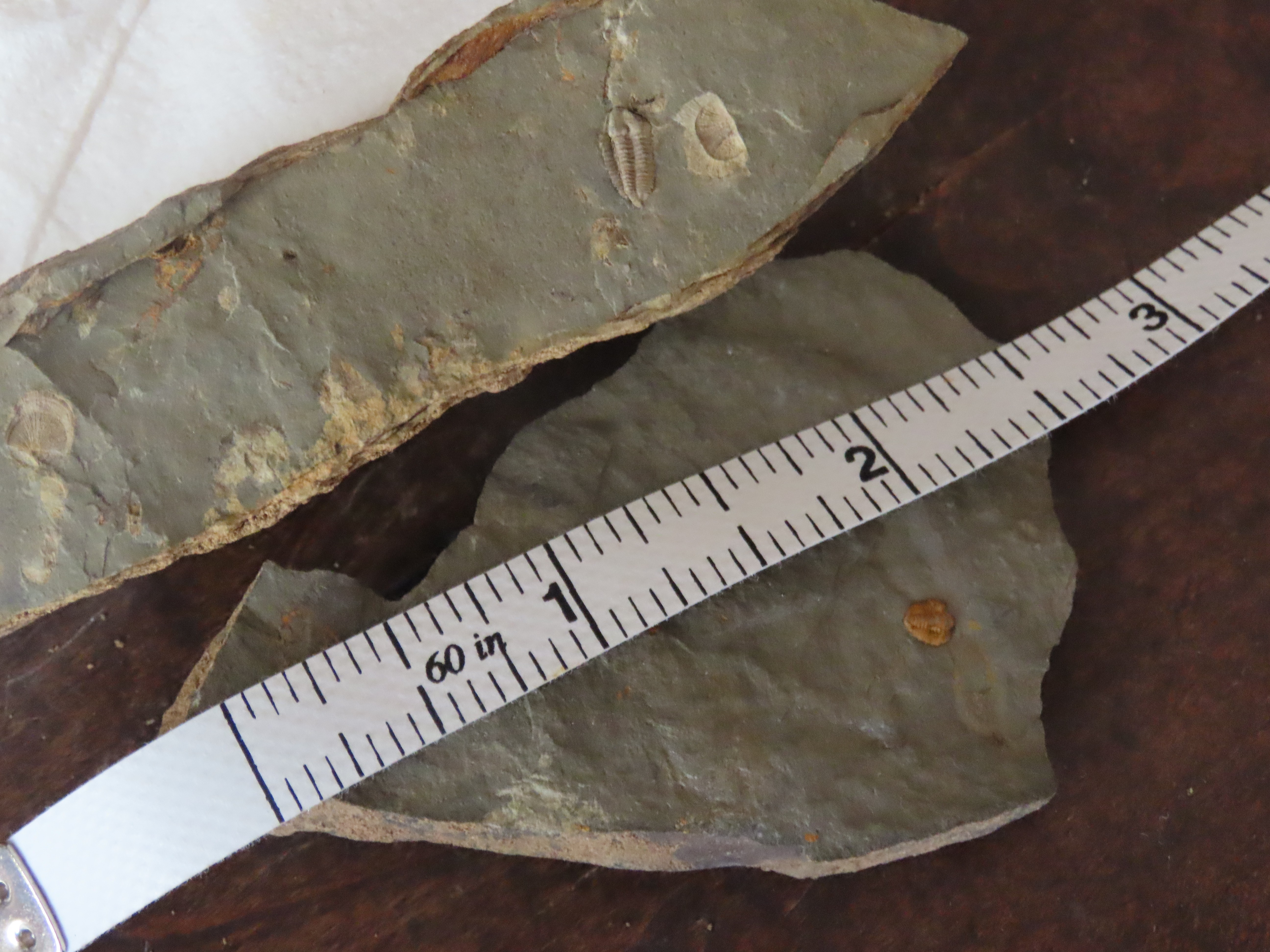

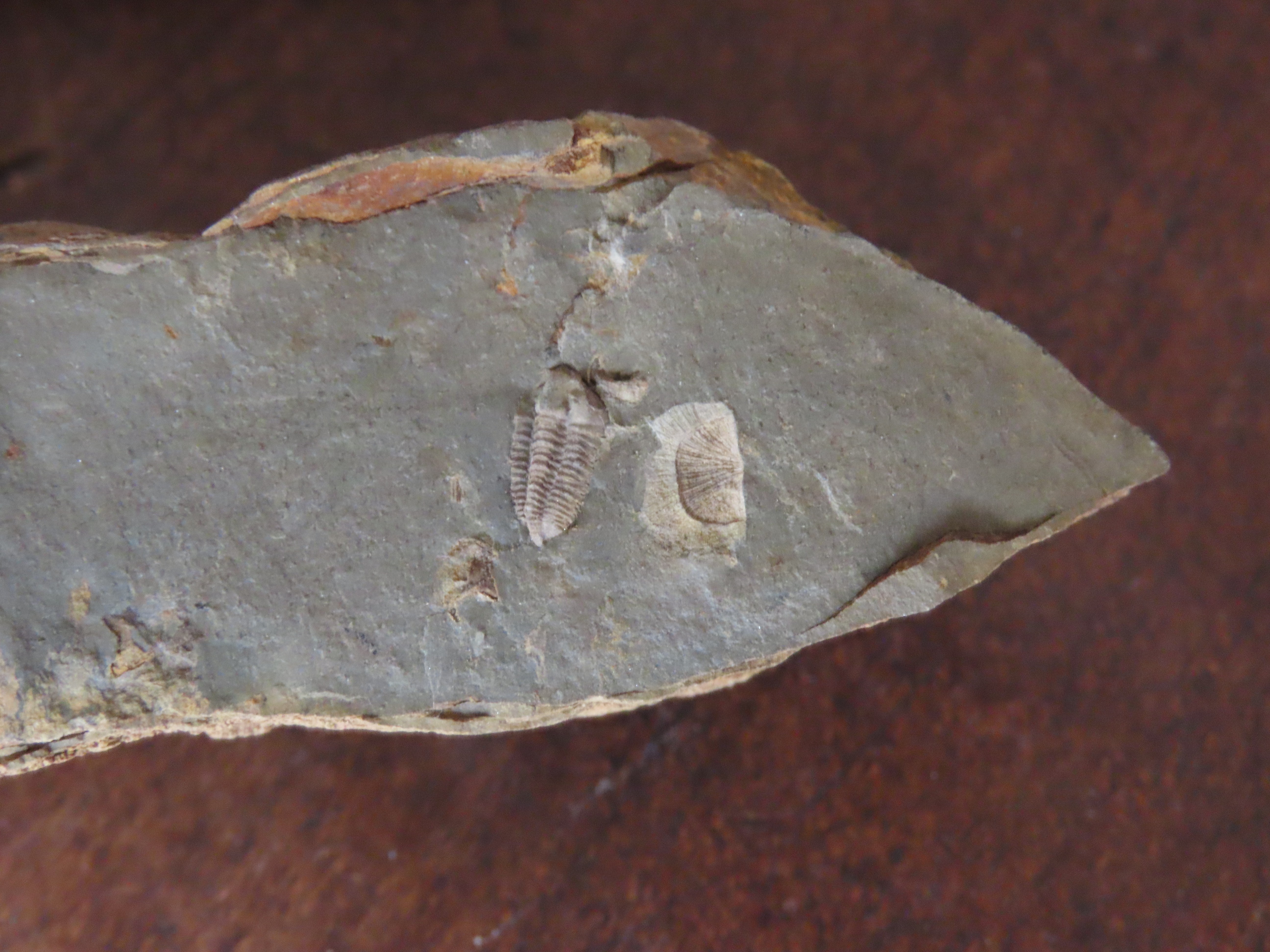

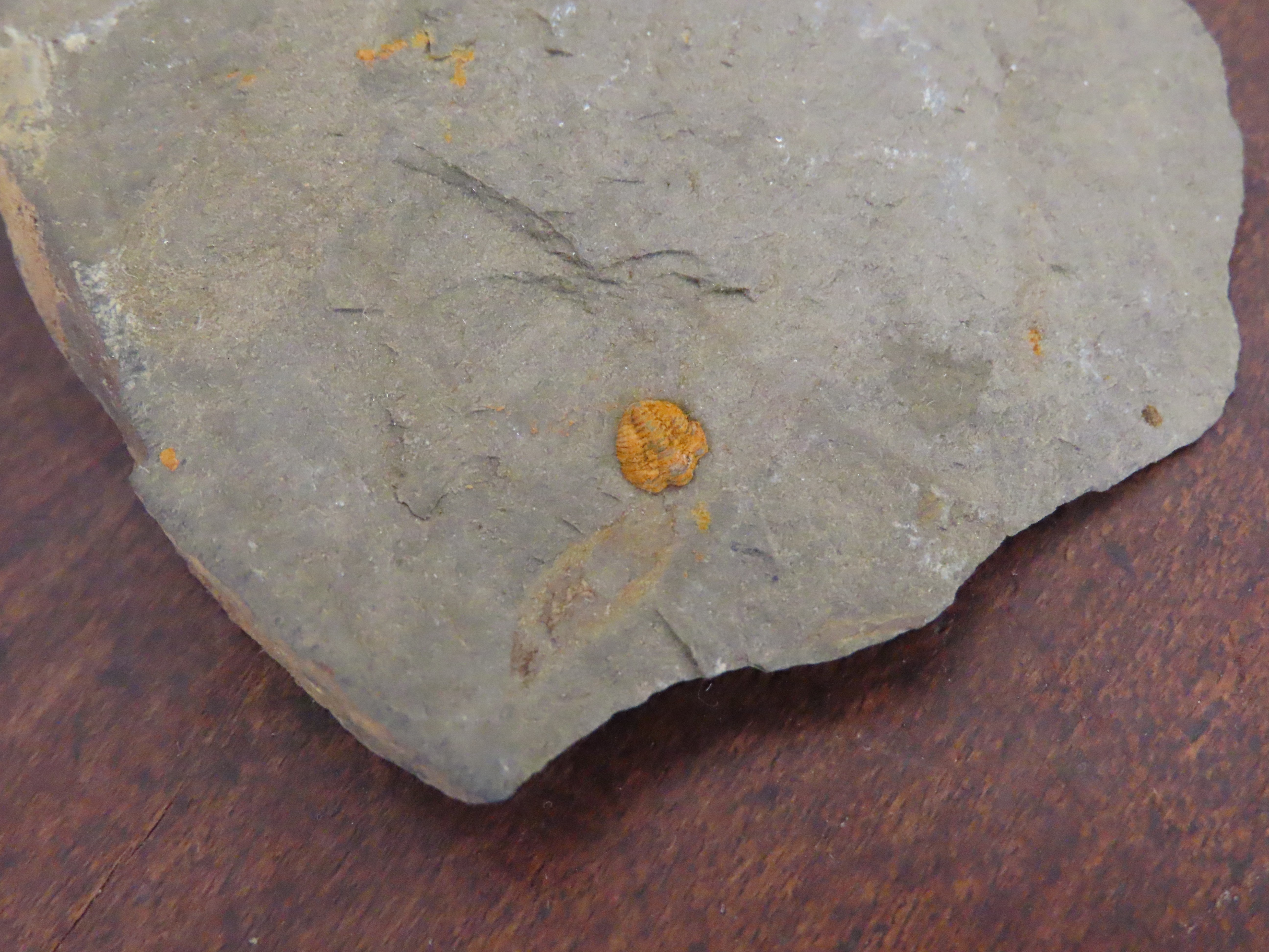

On m'a récemment offert deux trilobites de l'Ordovicien de la Montagne noire, mais sans nom ni précisions sur l'origine en dehors d'un "autour de l'Orb".
Ils semblent ressembler à Colpocoryphe thorali ou Ormathops borni, qui sont à priori documentés sur les rives de l'Orb?
Le premier mesure environ 6 mm du céphalon au pygidium, l'autre environ 2 mm.
Merci pour votre aide !

Il s'agit bien de Colpocoryphe thorali pour les deux. Le premier semble très beau (à part la glabelle) et le deuxième (orangé) est typique de ce qu'on trouve couramment dans ces niveaux (forme enroulée ou exuvie).
Ils proviennent très certainement des argilites qui affleurent en rive gauche de l'Orb (couches du Landeyran inférieures, datées du Floien).
Pour info, Ormathops borni doit maintenant être nommé Toletanaspis borni. Mais cette espèce n'existe que dans la vallée du Landeyran. Dans ces niveaux, et assez difficile à trouver, c'est l'espèce Toletanaspis courtessolei, très proche mais plus ancienne.
Ton mètre ruban est en inches : pas simple pour des non anglo-saxons. 😁
Merci beaucoup pour toutes ces précisions, je vais pouvoir compléter les étiquettes ! 😁
Petite erreur sur le mètre ruban effectivement, j'ai oublié de vérifier qu'il était du bon côté. 😅
Est-ce que tu aurais aussi une idée de l'espèce à laquelle appartient l'empreinte à côté du premier trilobite ? Un bivalve ?
Merci encore 🙂
