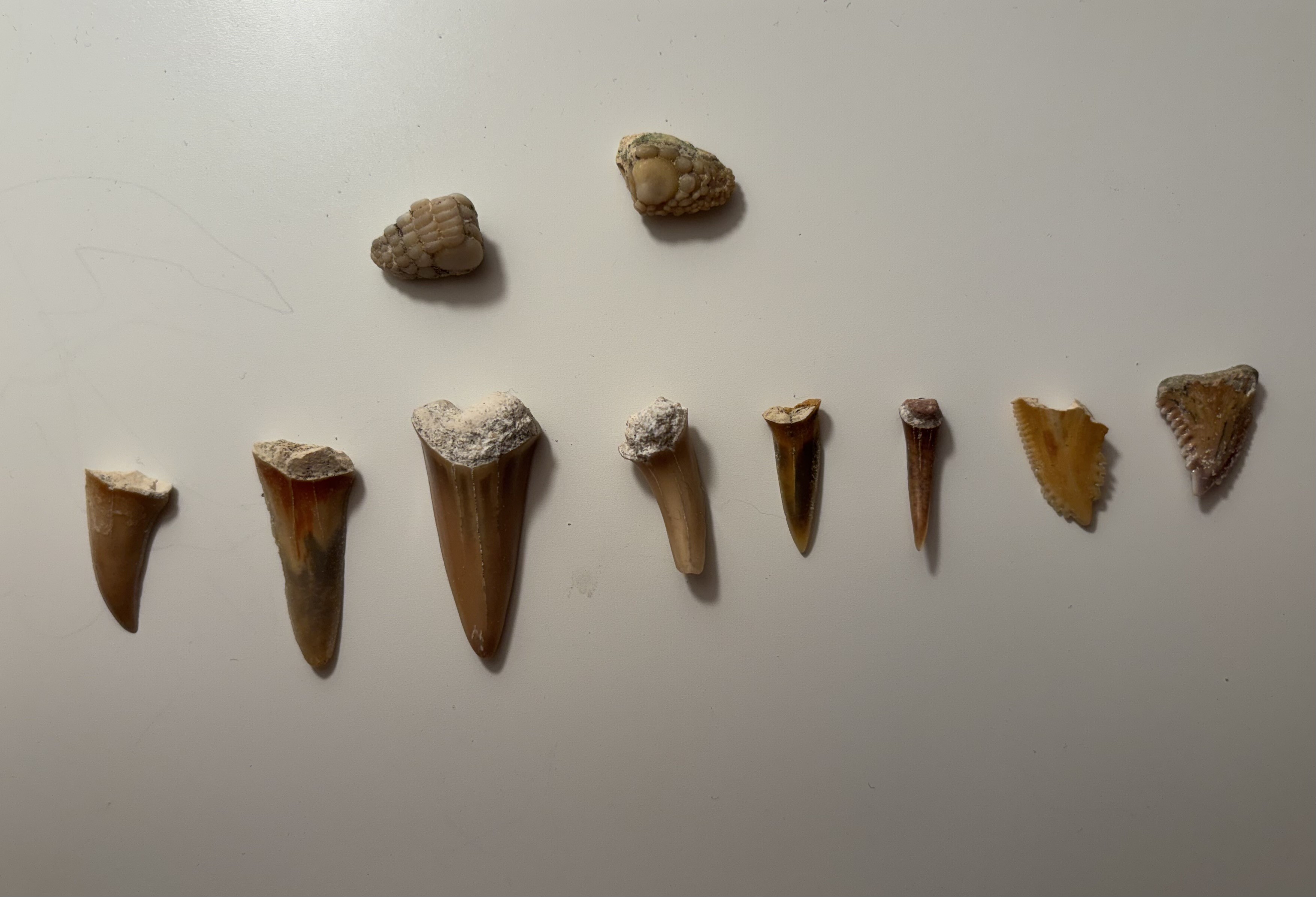

Bonsoir
Il est tout à fait possible d'identifier une partie des dents uniquement, car effectivement sans racine c'est mission impossible

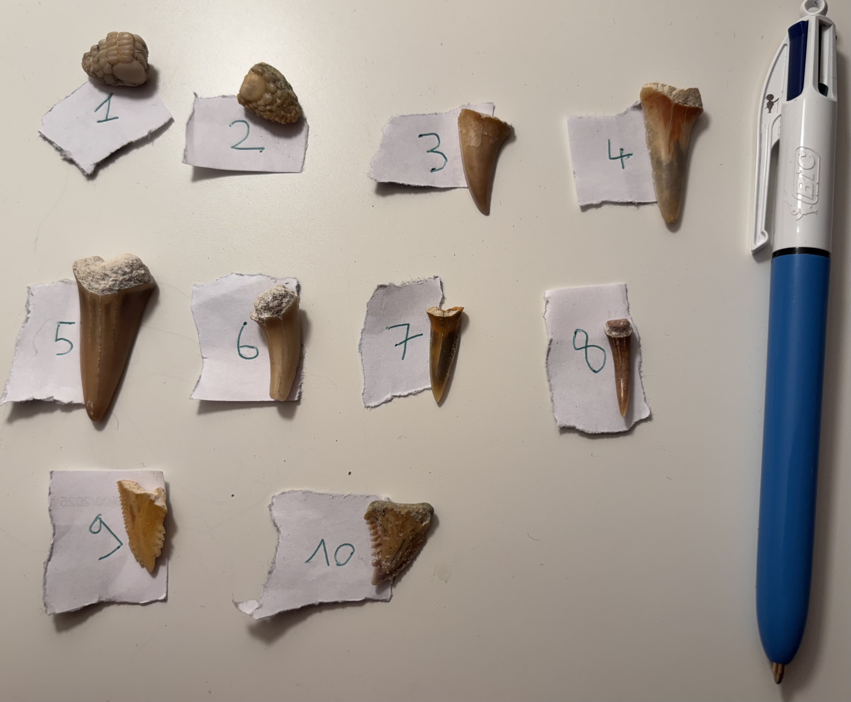

Il serait bien que vous mettiez des numéros sur votre planche afin de faciliter les réponses.
Une chose est sure c'est que l'on est en présence d'un assemblage typiquement Miocène
Merci bien, voici une nouvelle photo avec numéro et un stylo pour pouvoir comparer les tailles.
ce qui m intrigue le plus c est deux sorte de palet dentaire dont je ne trouve pas l espèce . A savoir que j ai pourtant trouver des dents de sparidé sur le meme lieu, peut être la même espèce mais pas le meme emplacement dans la bouche …🤷‍♂️
J espère que cela vous aidera un peu plus …
1 et 2 = Labrodon (peux être pavimentatum) comme dans les faluns d'Anjou et de Touraine
3 a 8  dents de Lamniforme possible Carcharias acutissima ou Odontaspis, impossible à dire avec plus de précision sans la racine et les denticules latéraux
5 = pourrait être une Cosmopolitodus ?
9 et 10 Hemipristis serra (requin cuivre)
