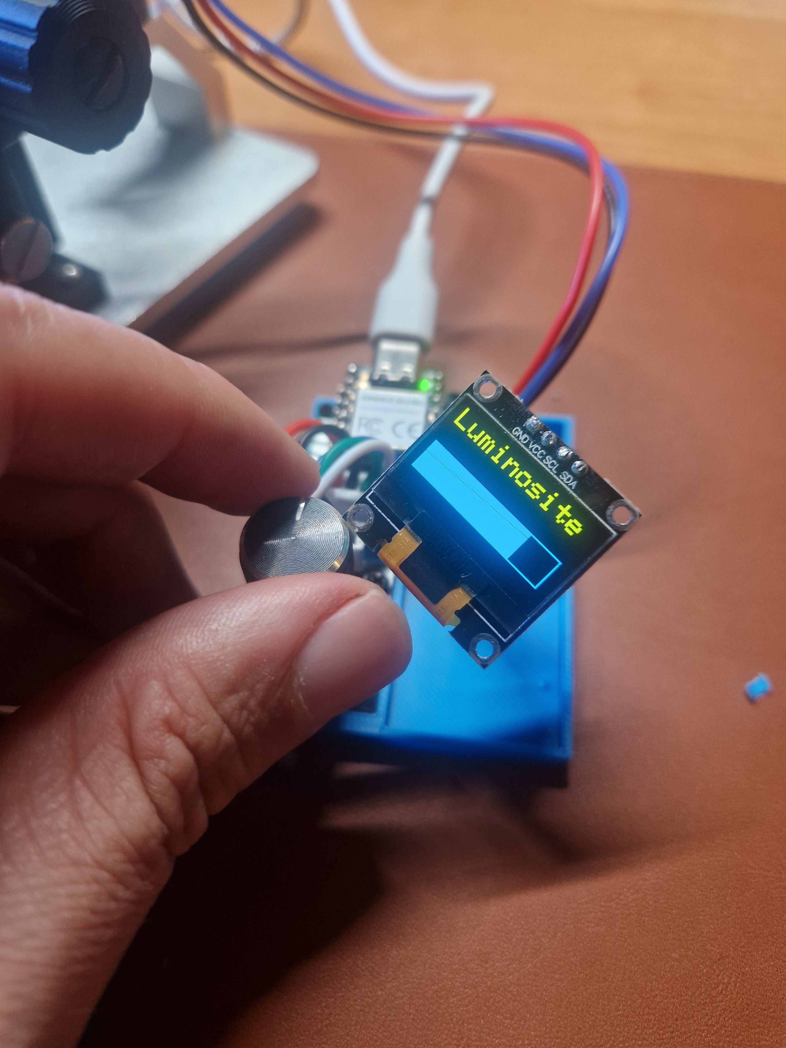

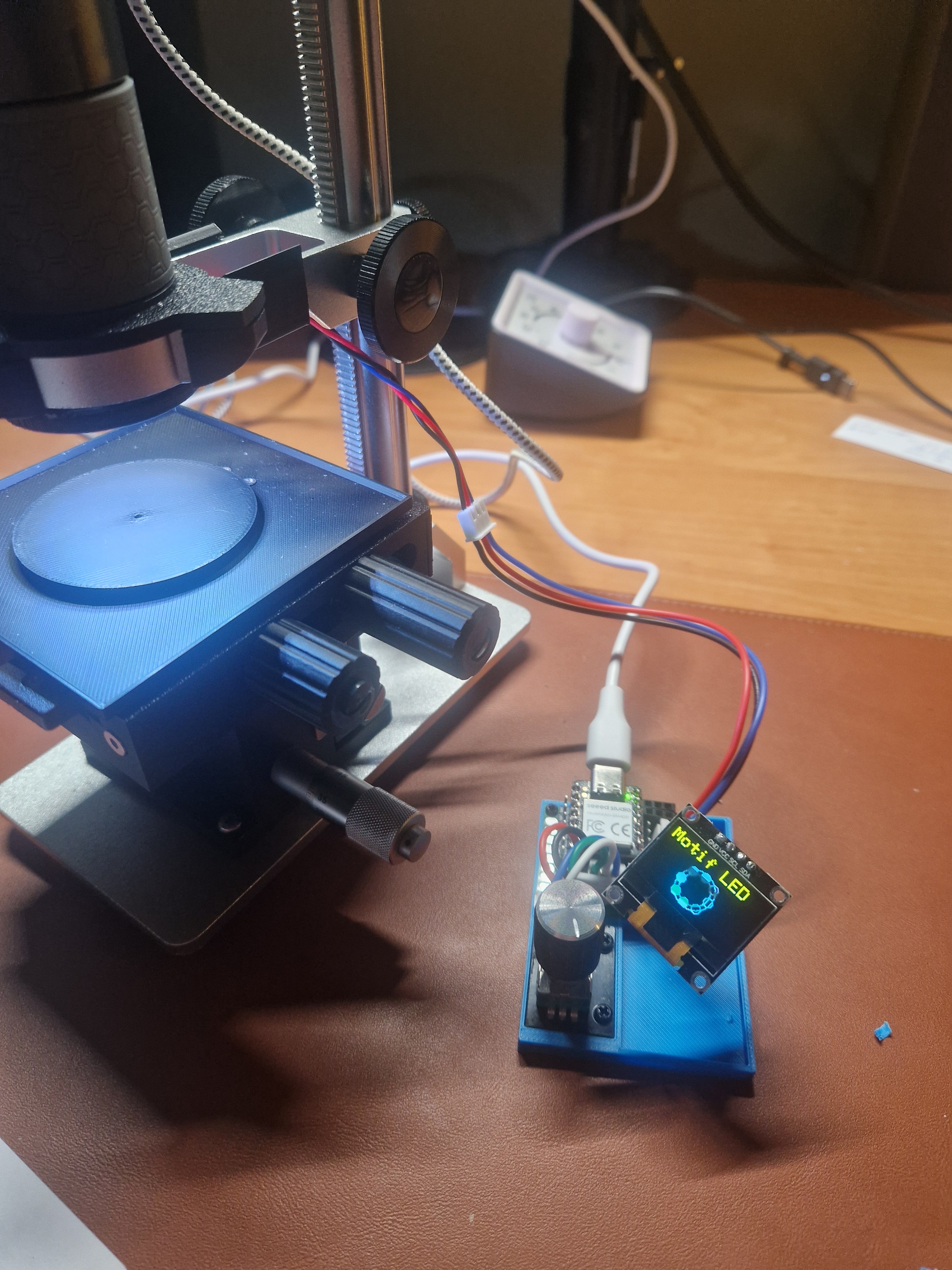

je me suis bidouillé un petit éclairage pour des led adressables, si ça peut intéresser quelqu'un ;)
Quezako les leds adressables? Ce sont des leds constituées de parties rouge, bleu et verte (et dans mon cas également une partie blanche) et qu'on peut piloter individuellement via une programmation.
On peut donc obtenir n'importe quelle couleur en variant la luminosité de chacune des parties colorées.
Fonctionnalités de l'alimentation :
  • Mode "Motifs" : permet d'allumer les leds selon des préréglages (latéral, tout allumé, ...)
  • Mode presets : permet de choisir des pré-réglages de lumière (blanc chaud, froid, personnalisé,...)
  • Réglage de la luminosité
  • Ajustement manuel des valeurs RVB possible
20250922_215943.thumb.jpg.b3ad3f858750a0200364cf2ead03c58f.jpg20250922_220015.thumb.jpg.ded8e5e11e77f070efa662fbc8d8ec9e.jpg
