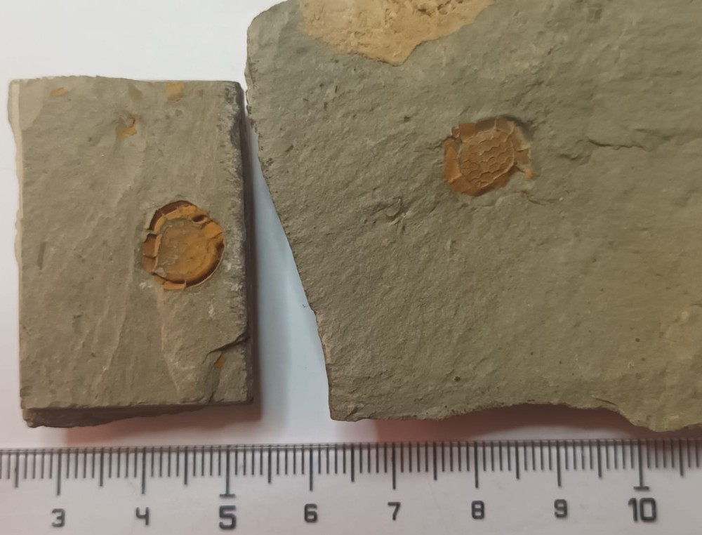

Voici un Agnostus complet que j'y ai trouvé il y a peu (taille réelle 8mm), ainsi qu'un exemplaire de Sucocystis theronensis.

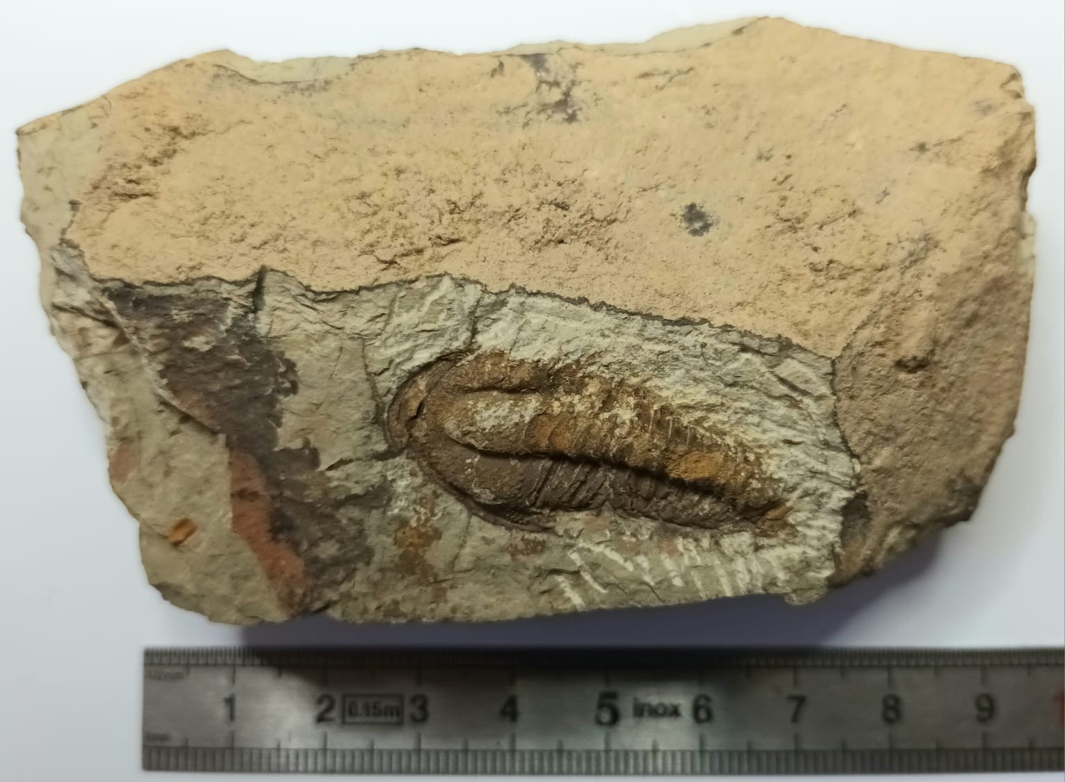

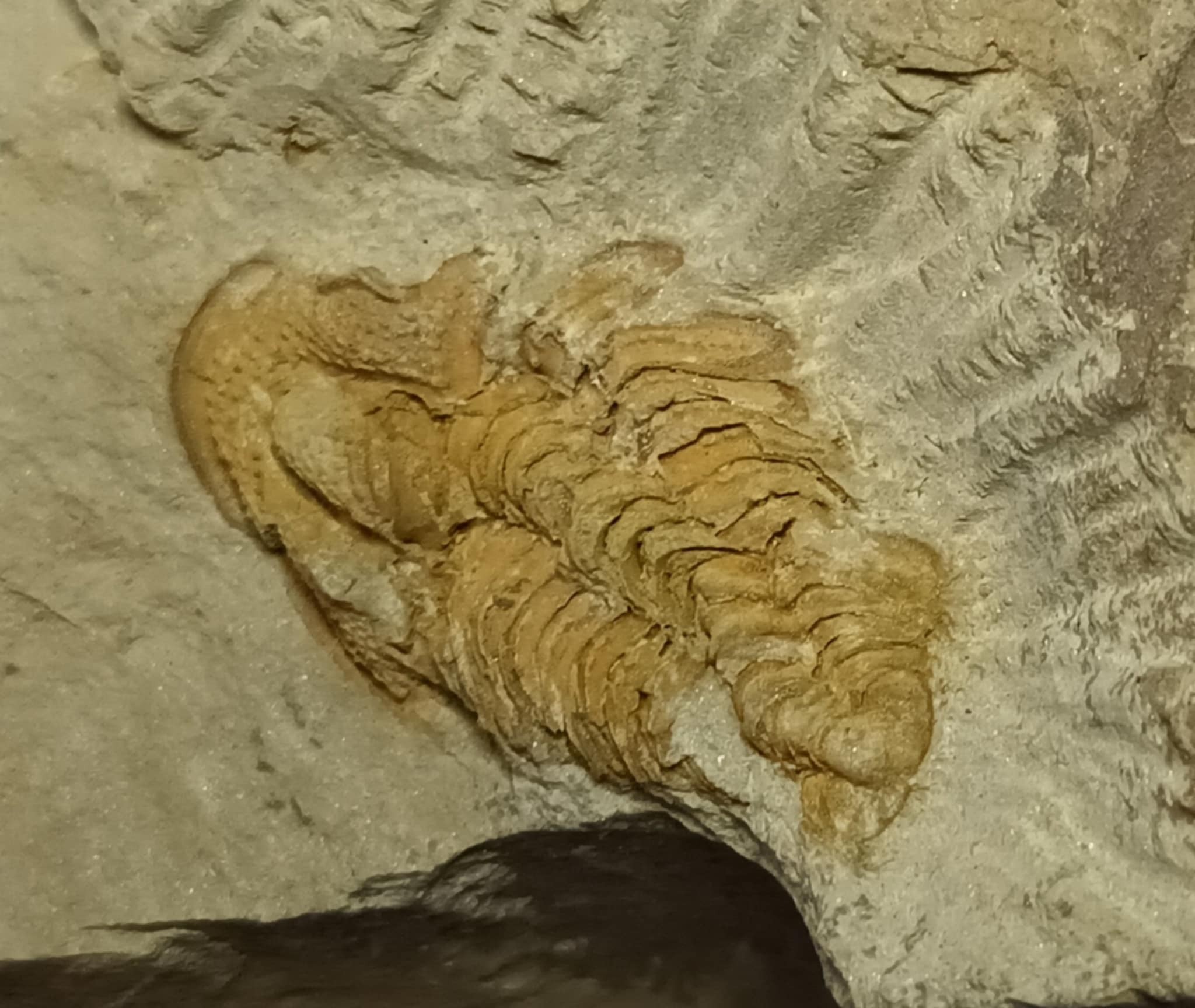

J'ai ai néanmoins quelques uns dont ce Selenopleuropsis Manublesia.

Belle pièce. Le pygidium est rarement préservé sur les Solenopleuropsinae.
Par contre, il s'agit du sous-genre Solenopleuropsis (Manublesia) (caractérisé par l'absence de tubercules sur le limbe frontal). Donc, je ne pense pas qu'il s'agisse de l'espèce multigranifera.

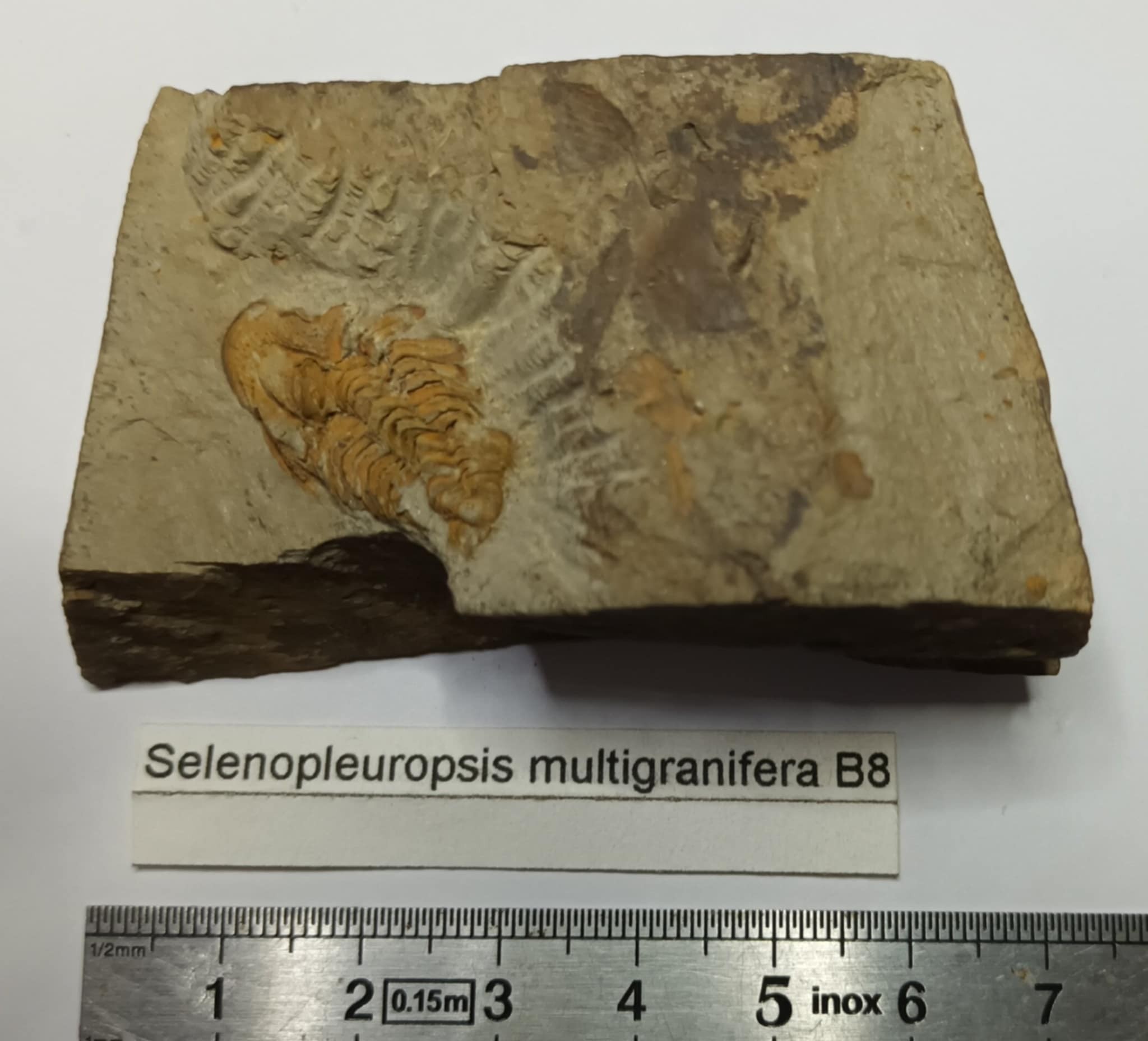

Trouvé également à Couloma, ce trilobite appartiendrait donc aussi à l'espèce Manublesia qu'en pensez vous?
il y a 5 minutes, geopas a dit :
Pas facile sur cette photo, mais il me semble voir des tubercules sur le limbe => Solenopleuropsis (Solenopleuropsis).

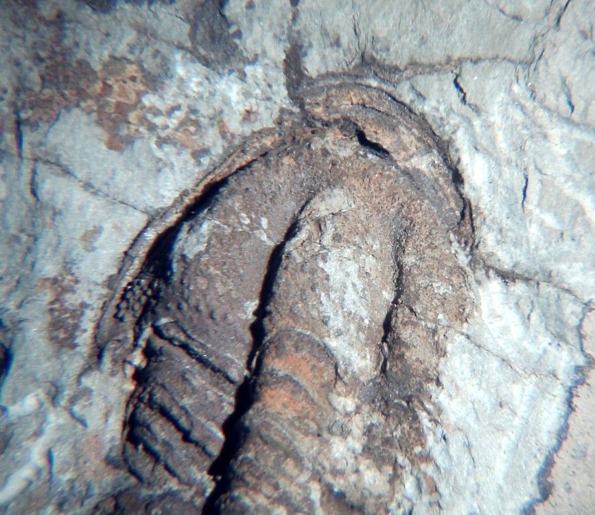

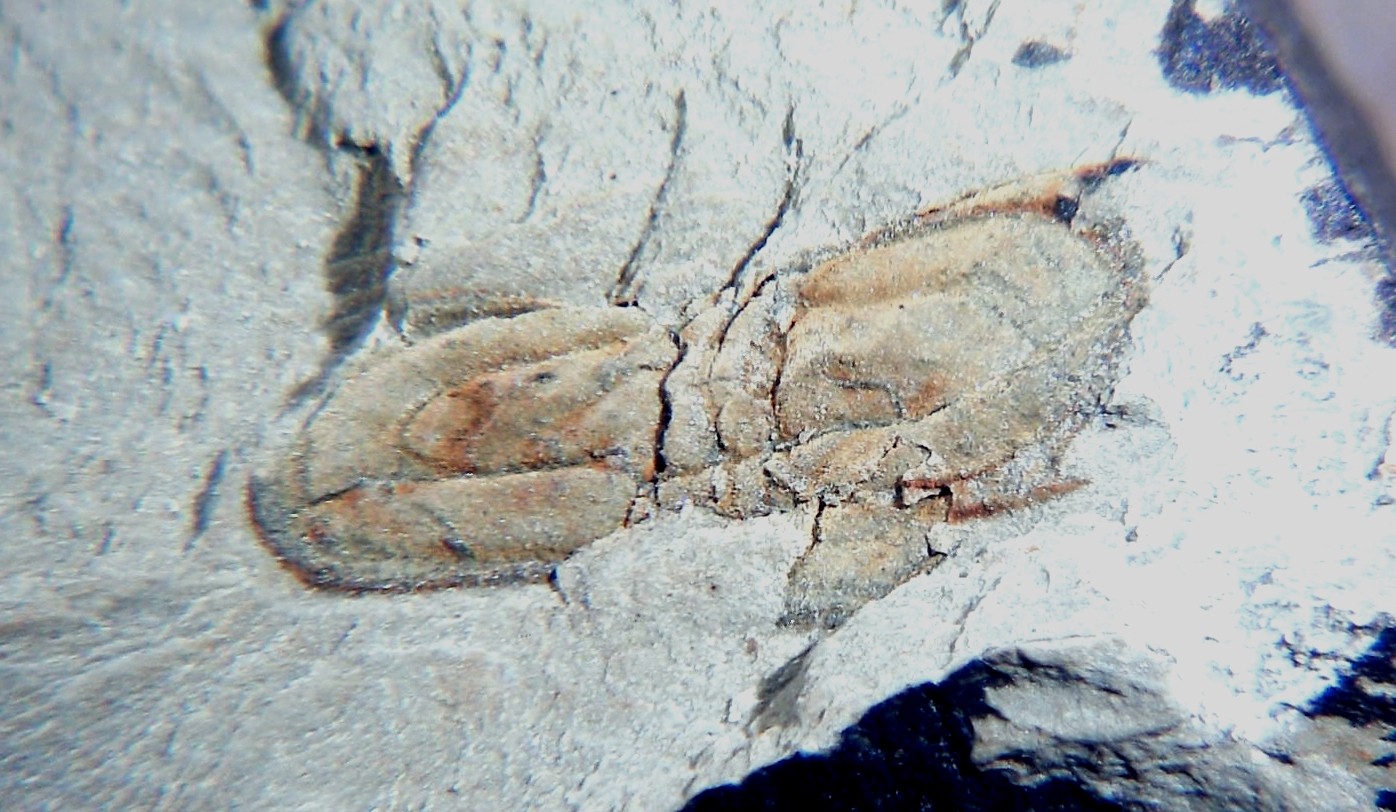

Voici la photo prise à la loupe binoculaire, qu'en pensez-vous?
Pour comparaison :
  - à gauche : Manublesia
  - au milieu : Solenopleuropsis
  - à droite : oh zut !
il y a 3 minutes, Max Rouger a dit :
qu'en pensez-vous?
Franchement, je ne sais pas.
il y a 12 minutes, geopas a dit :
Pour comparaison :
Merci, je me contenterai donc de la dénomination Solenopleuropsis sp.
