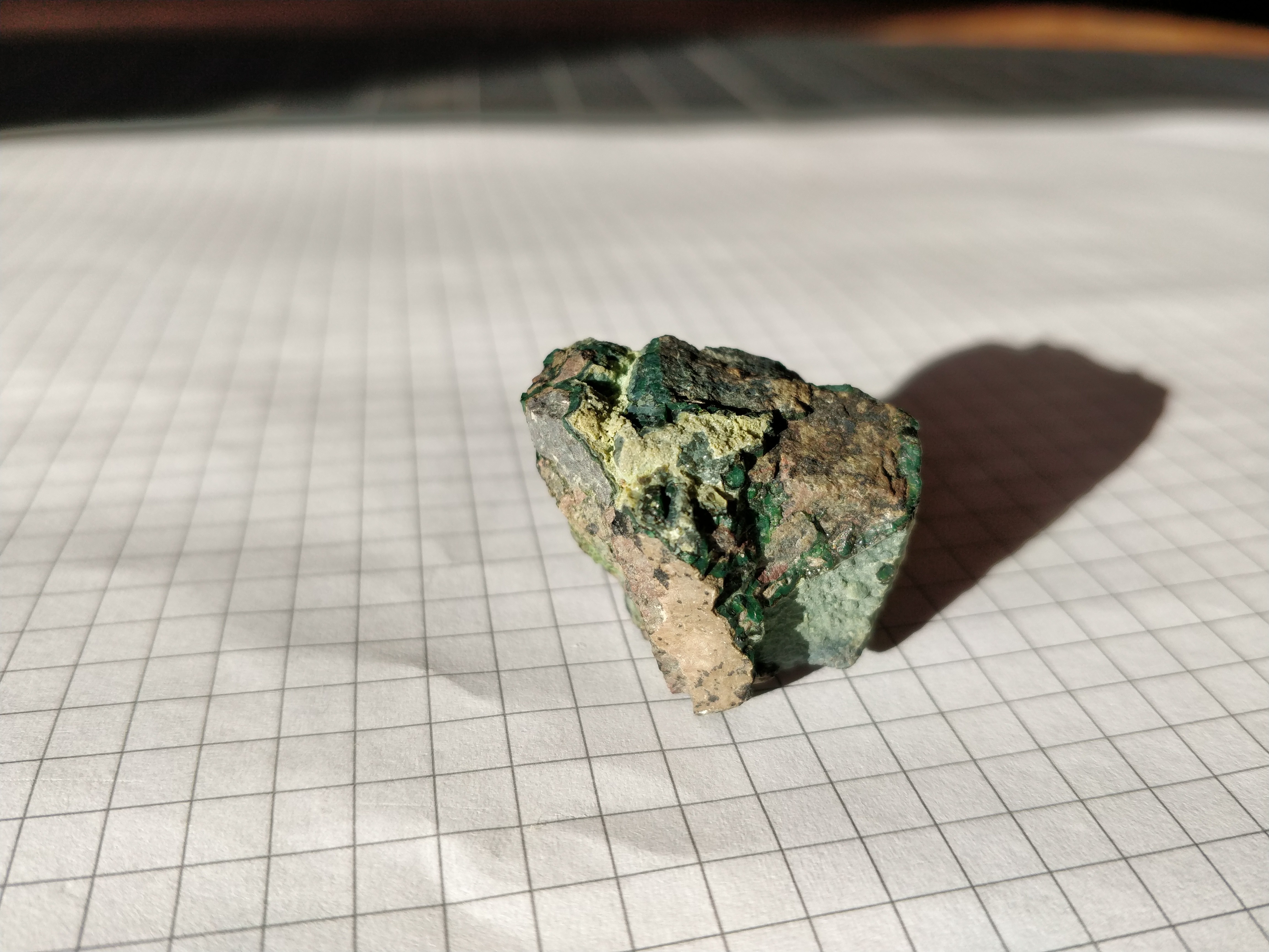

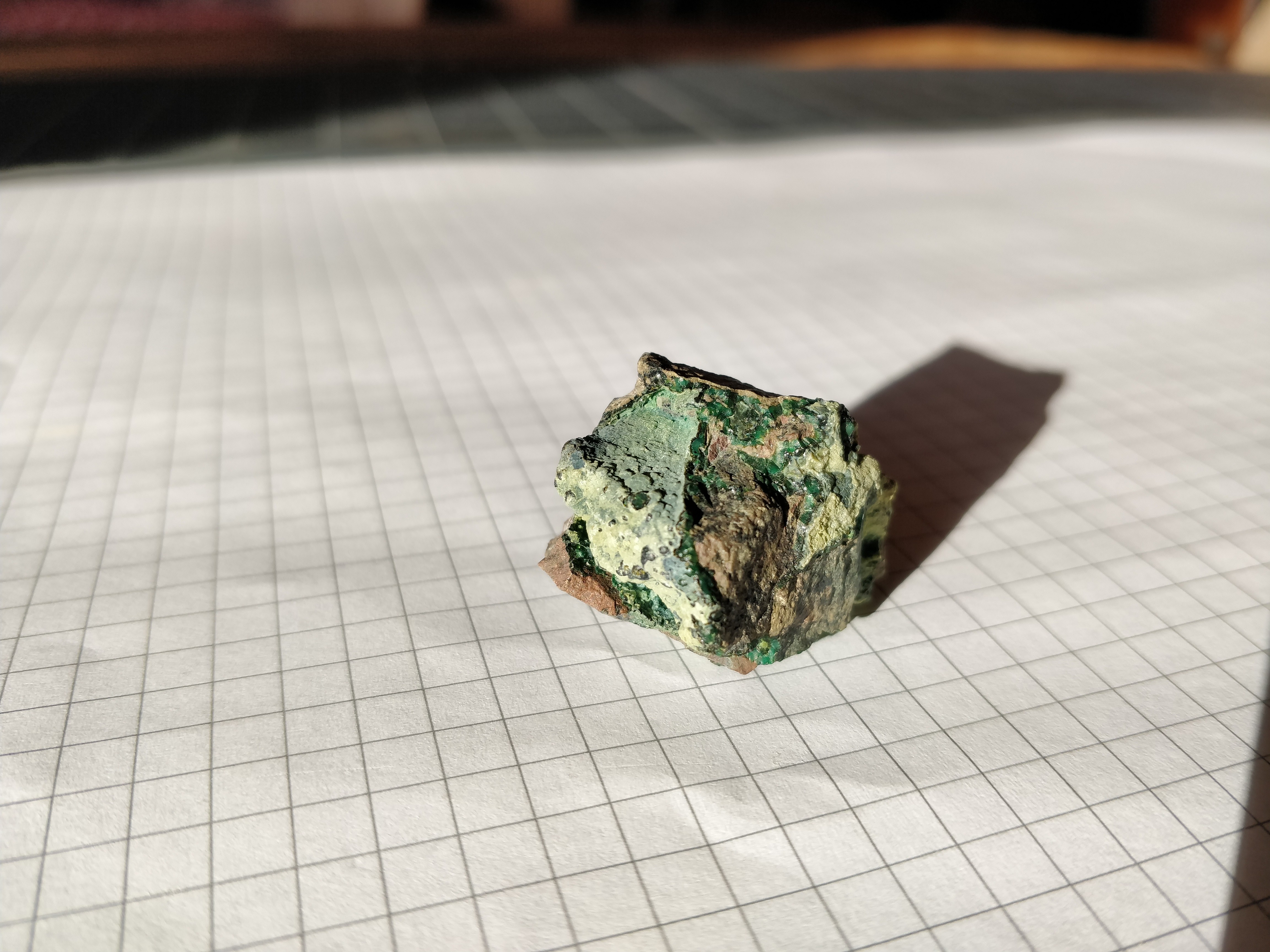

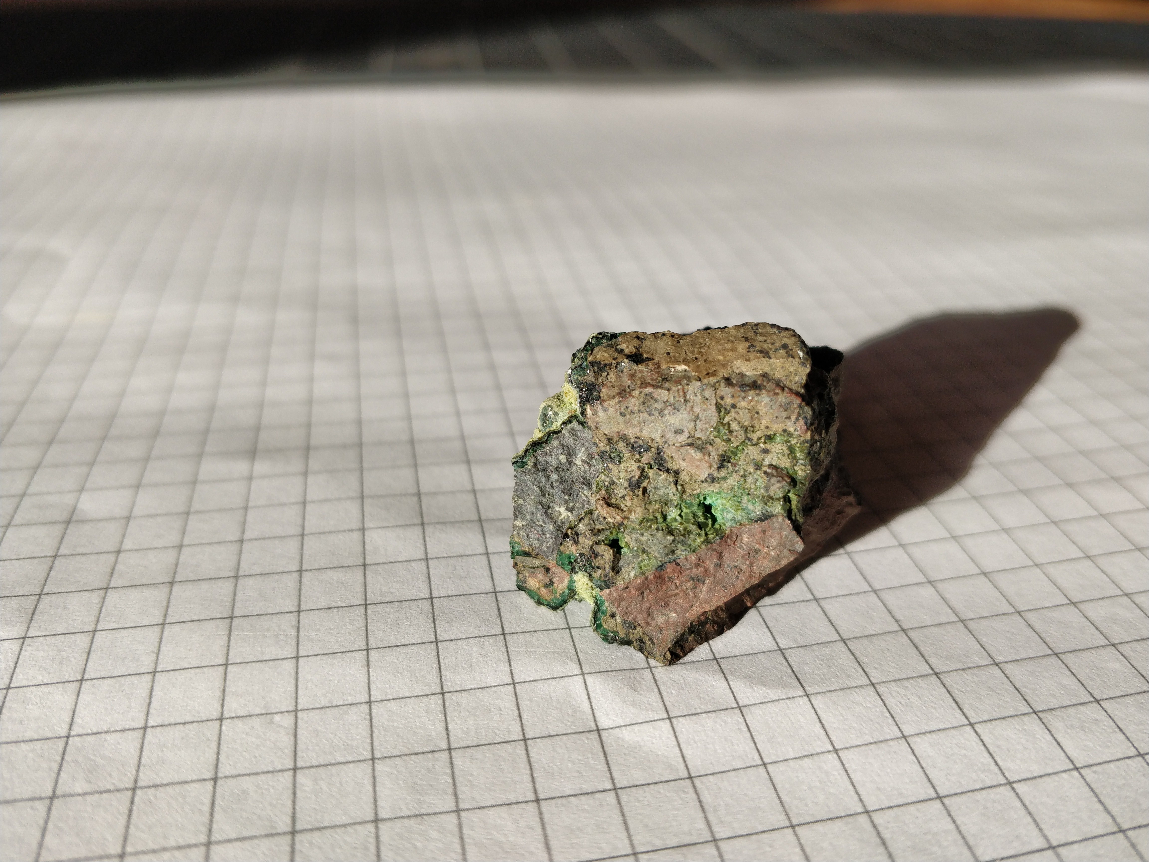

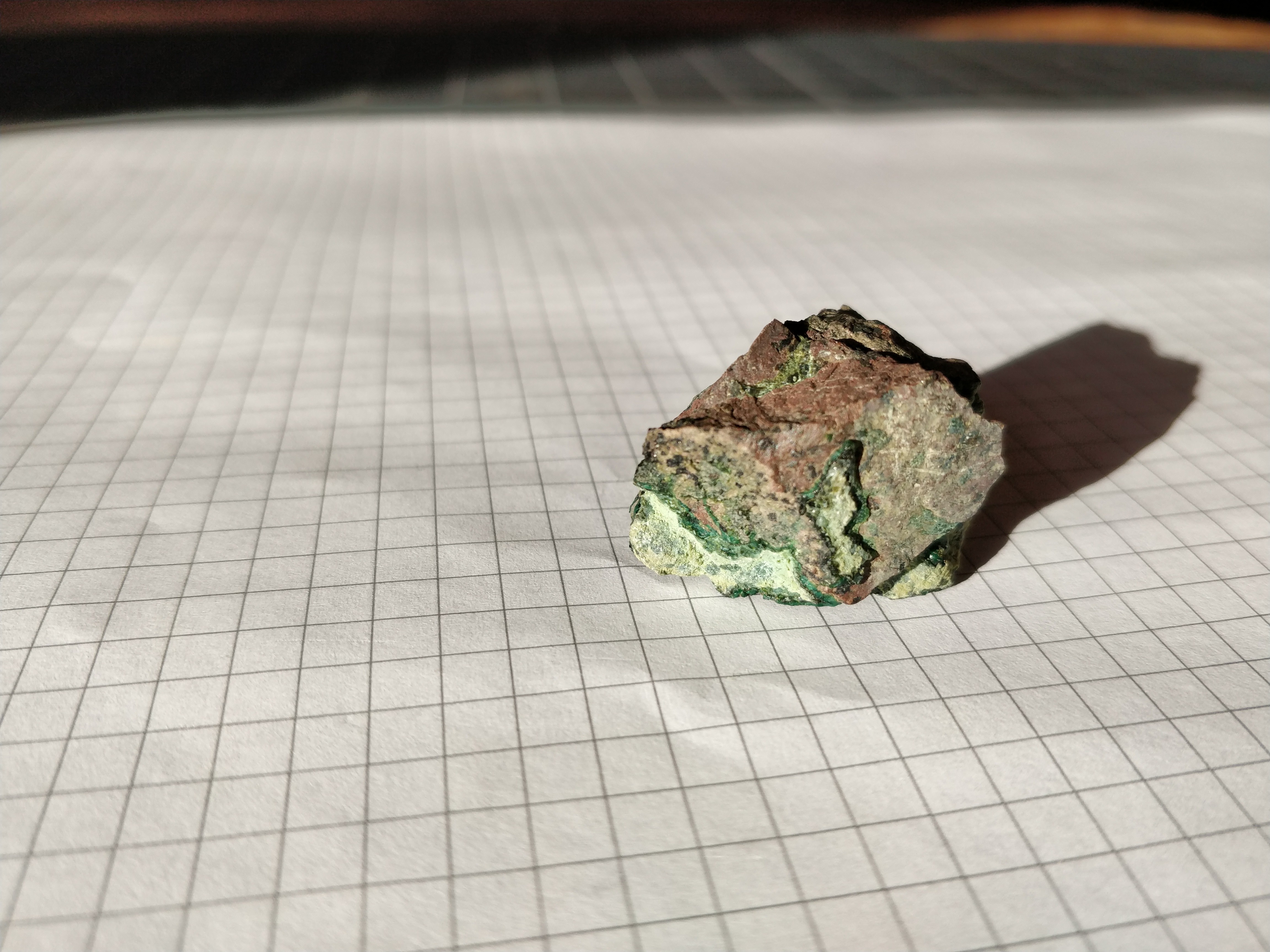

Voici d'autres photos de numéro 8. Je me rends compte que mon téléphone est vite limité lorsqu'il s'agit de faire des photos de près. Le minéral est sur une feuille à petits carreaux, ce qui peut donner une idée de sa taille...
Merci, avec ces nouvelles photos, on peut écarter raisonnablement l'uranium, dont les minéraux secondaires peuvent avoir des teintes vertes, jaunes, oranges. Et l'enduit que je voyais noir sur les premières photos semble en fait vert foncé. Pour autant, la gangue ressemble très fortement à la roche encaissante des minéraux uranifères à Shinkolobwé au Congo. Lesquels sont couramment accompagnés par des minéraux secondaires du cuivre.
Ici, le jaune-vert délavé m'évoque fort la duftite :  un arséniate de cuivre et plomb, donc toxique aussi, par ingestion ou respiration. Le vert plus ou moins translucide pourrait être de la dioptase impure ou de la malachite voire de la pseudomalachite.

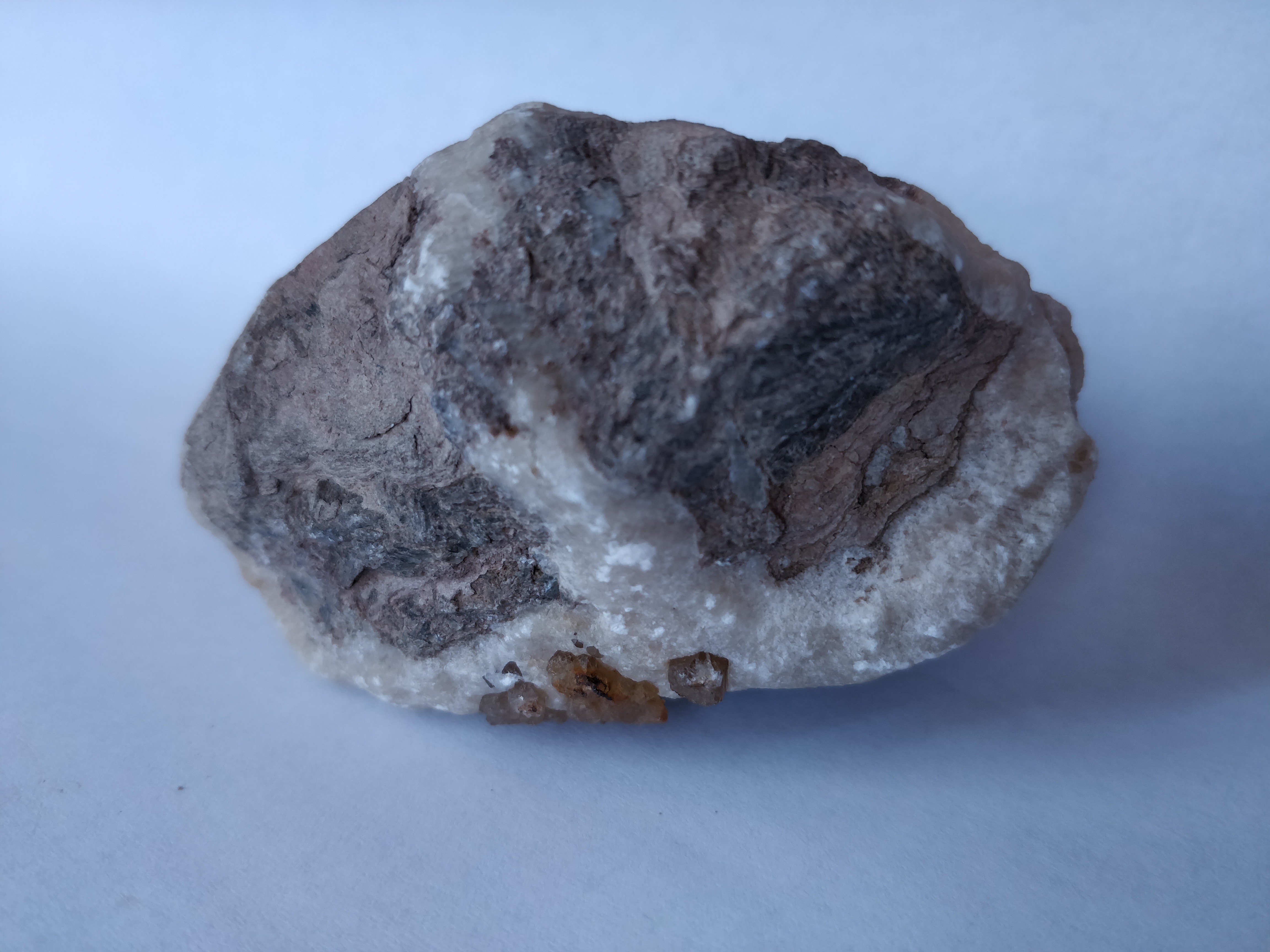

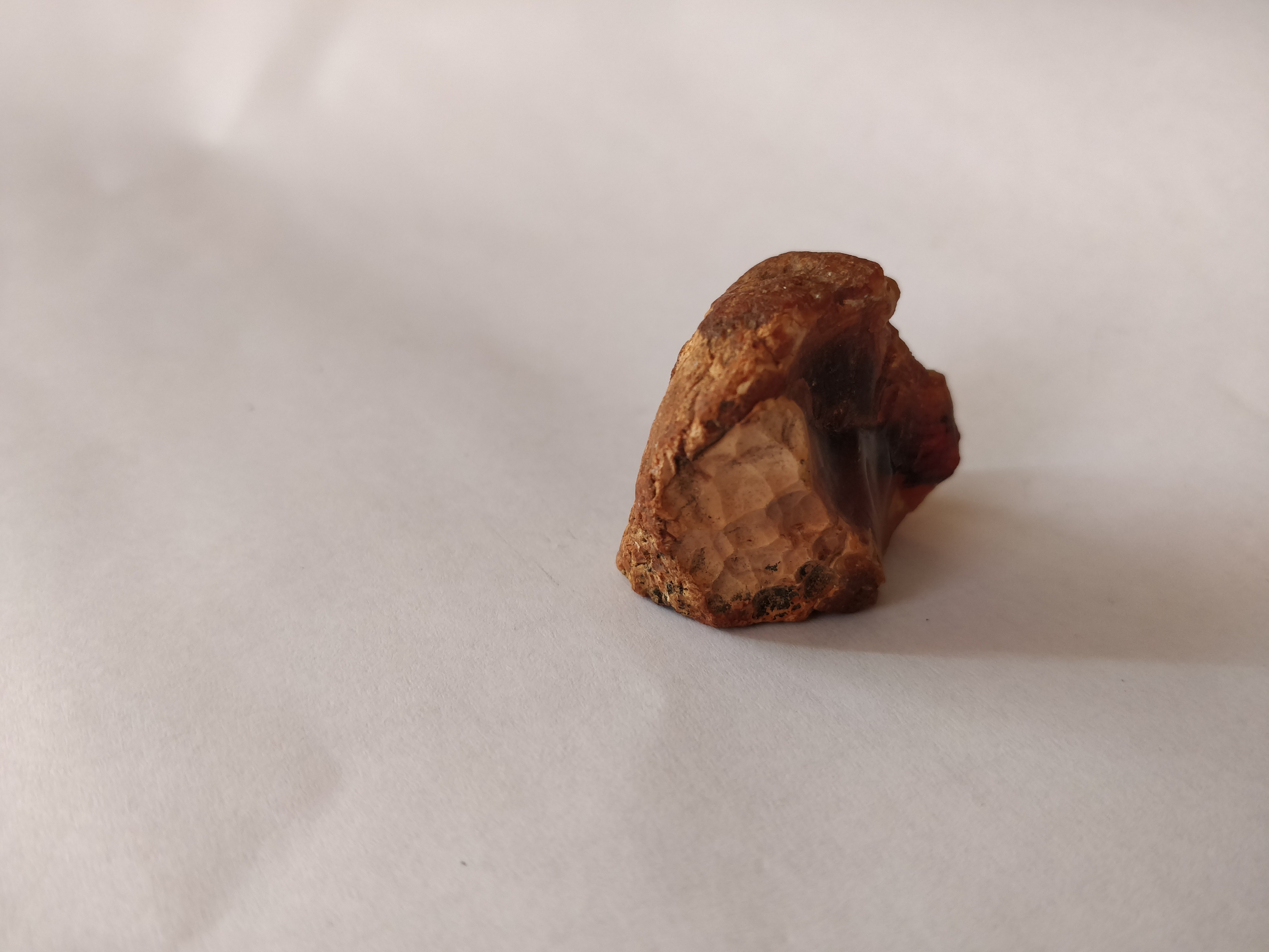

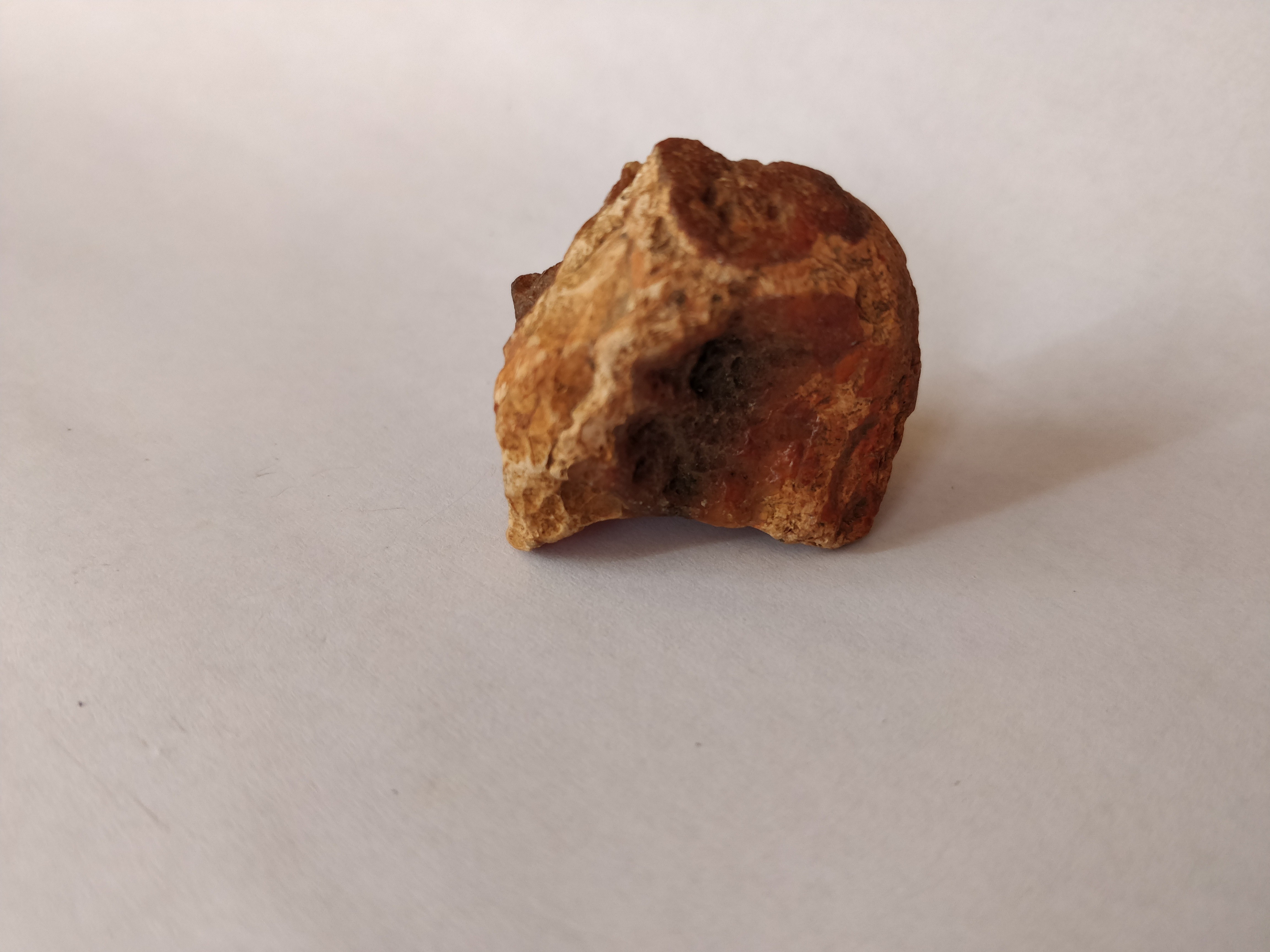

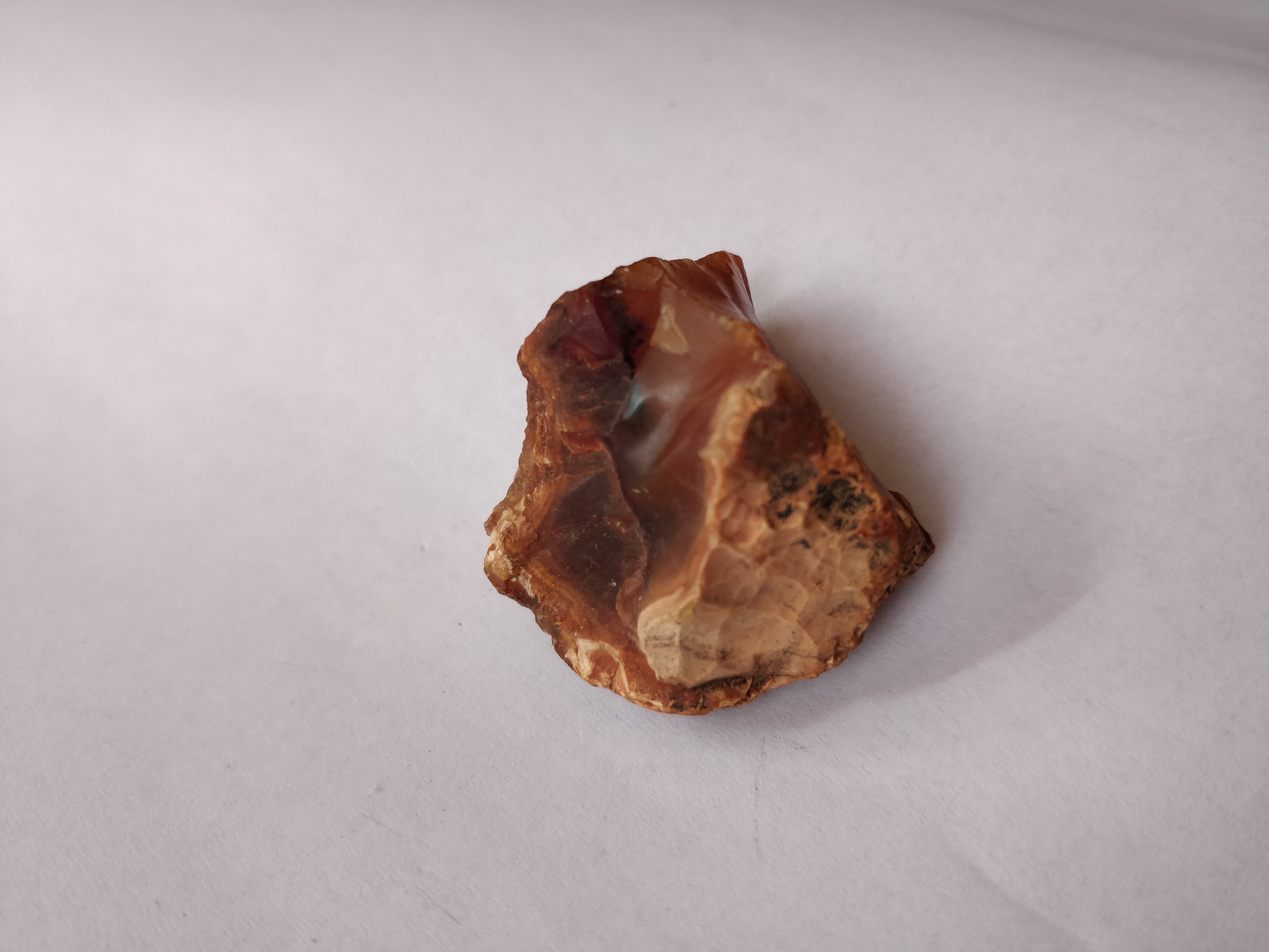

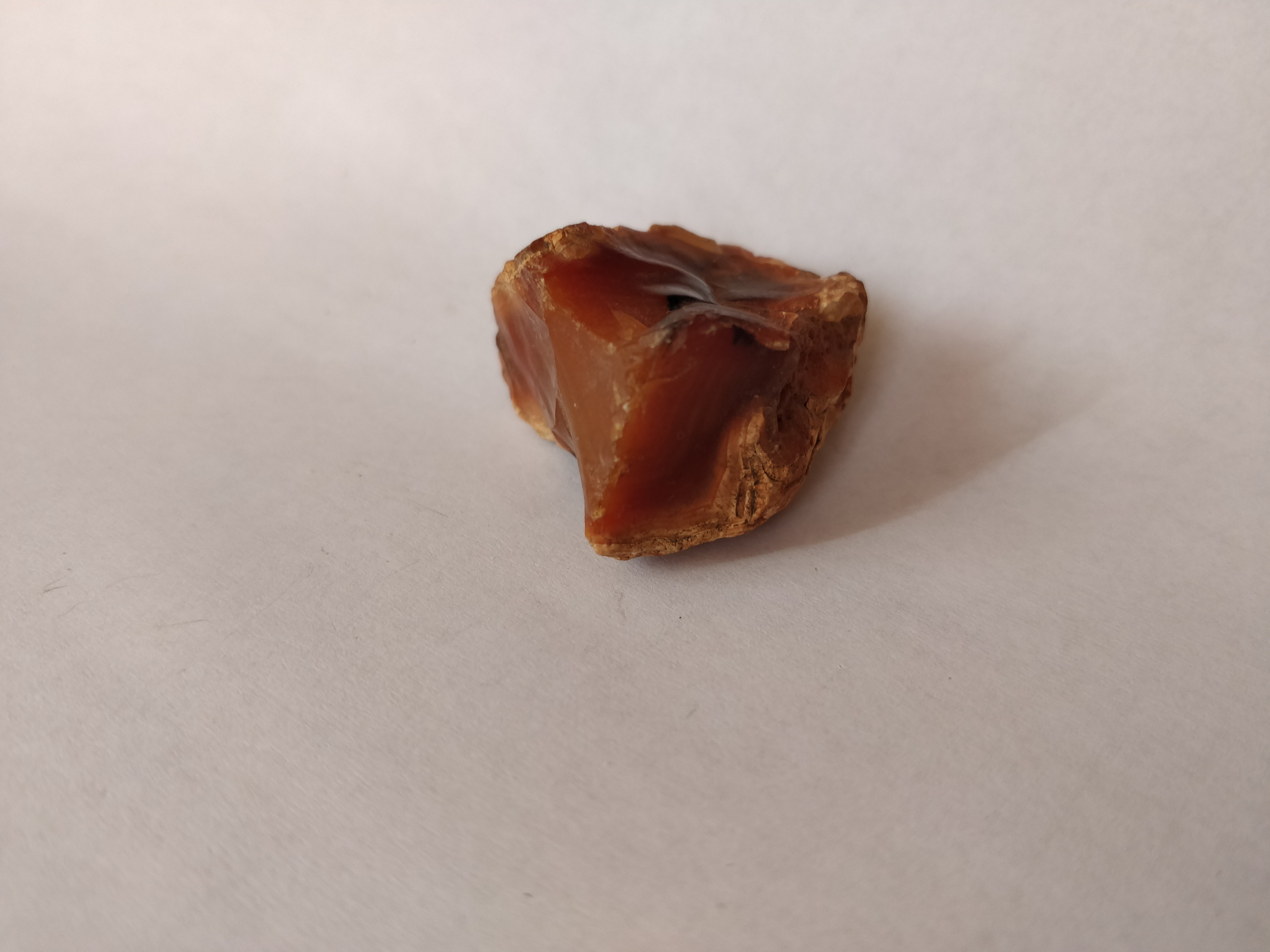

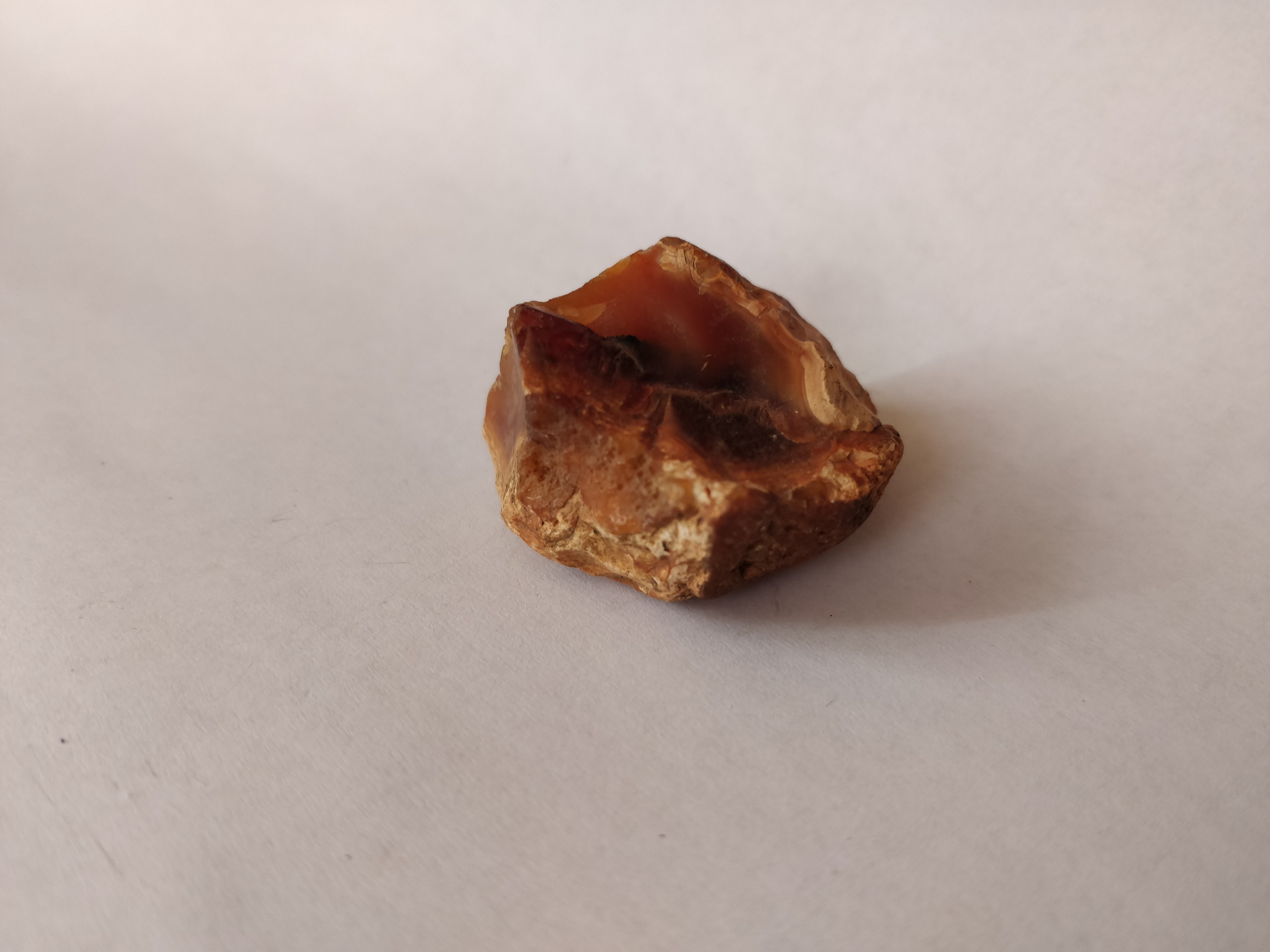

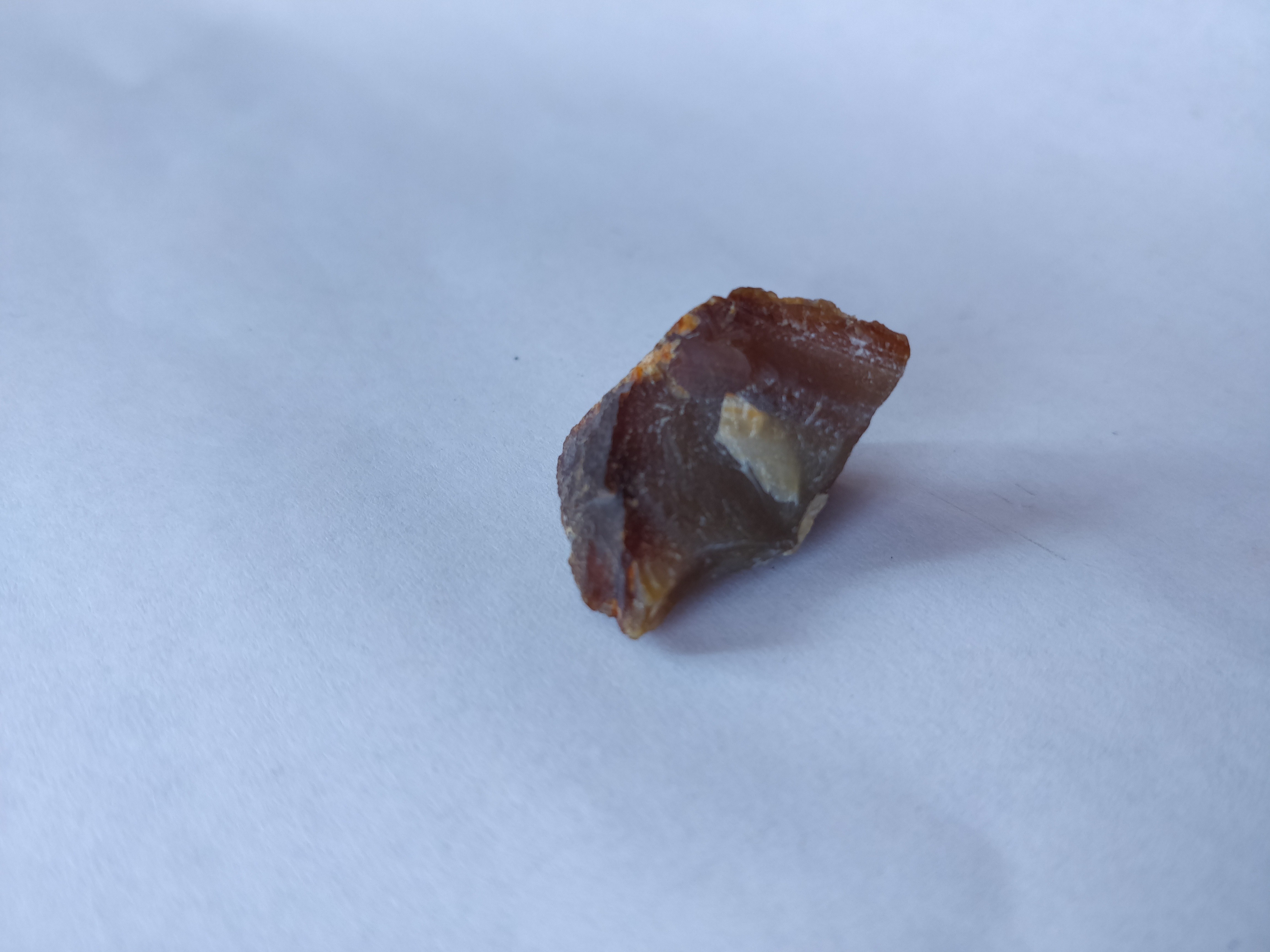

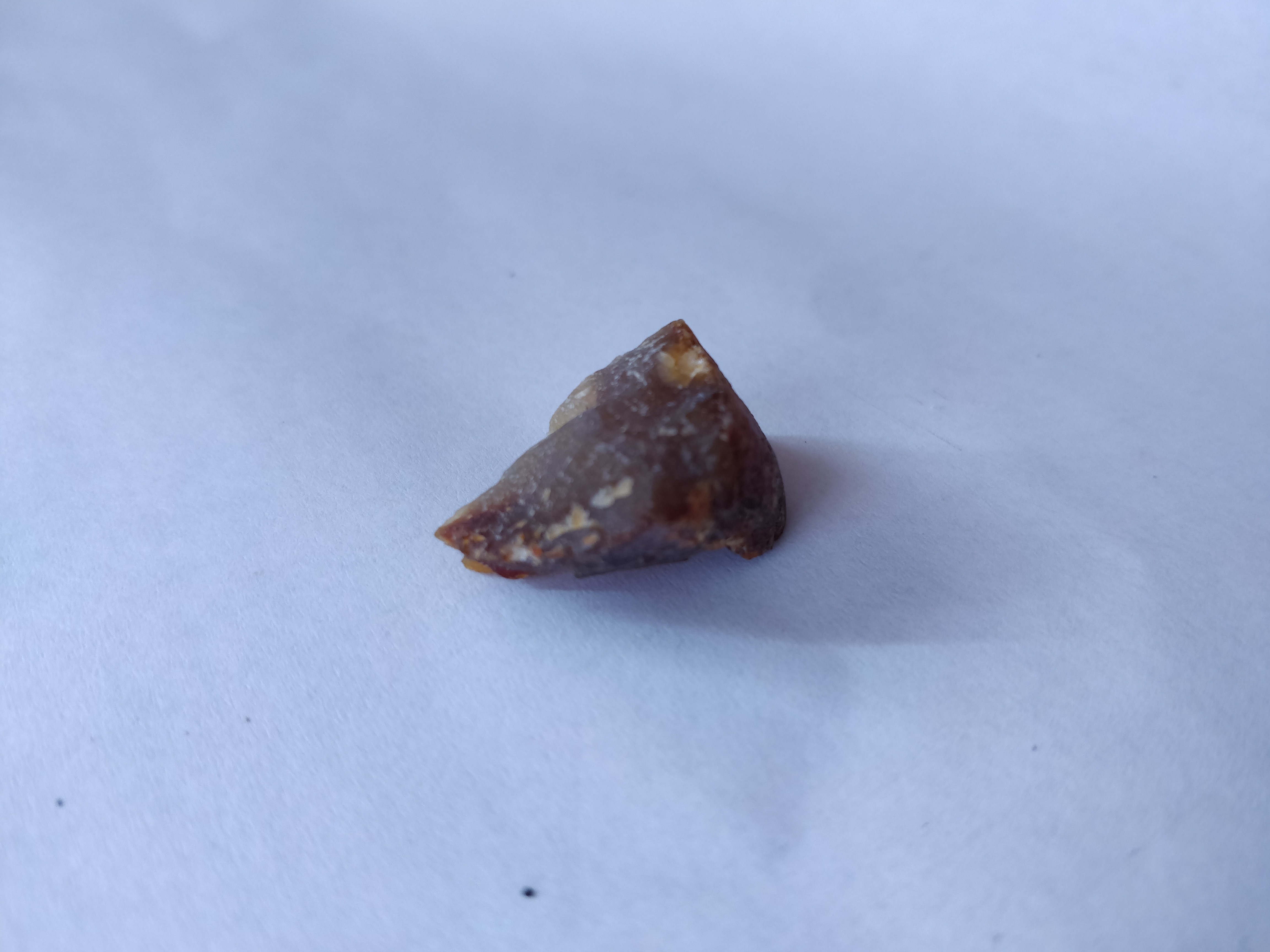

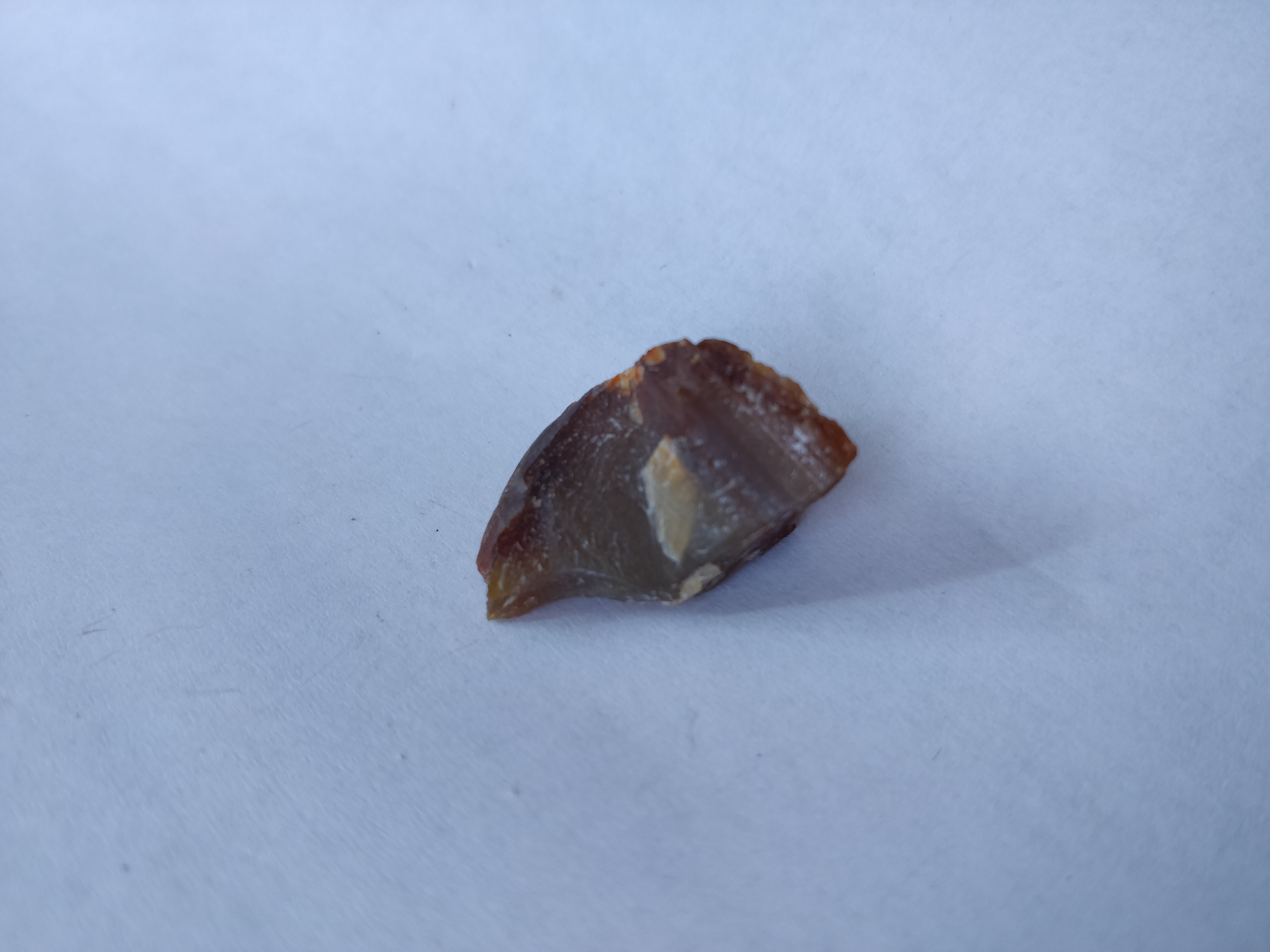

Voici le numéro 28 (acheté dans un lot sur Le Bon Coin).
Dim : 70/50/50mm
La partie au centre sur la première photo, se raye avec l'ongle.
Test de dureté ? Si cala se situe entre 6 et 7 sur l'échelle de Mohs: calcédoine ou jaspe ou silex selon le degré de pureté de la silice microcristalline.
Hé oui, les tests sont nécessaires et incontournables car une simple photo ne suffit pas toujours, plusieurs minéraux pouvant avoir un aspect similaire, il faut établir les propriétés chimiques basales (réaction/dissolution HCL) /ou physiques (dureté/densité) pour les départager.
Les numéros 33 et 34 sont parvenus à rayer du quartz... On serait donc sur une dureté de 7 voire plus ?
Pour le test HCL je ne suis pas encore équipé mais j'ai essayé avec du vinaigre blanc et il ne s'est rien passé de notable...
Il y a 2 heures, Cylirian a dit :
Plus que 7 non, puisque c'est visiblement du quartz micro cristallin (= calcédoine). Le quartz raye le quartz, comme le diamant raye le diamant (c'est le seul moyen d'entamer ce dernier d'ailleurs). Le vinaigre blanc est bien trop faible pour les tests en minéralogie.

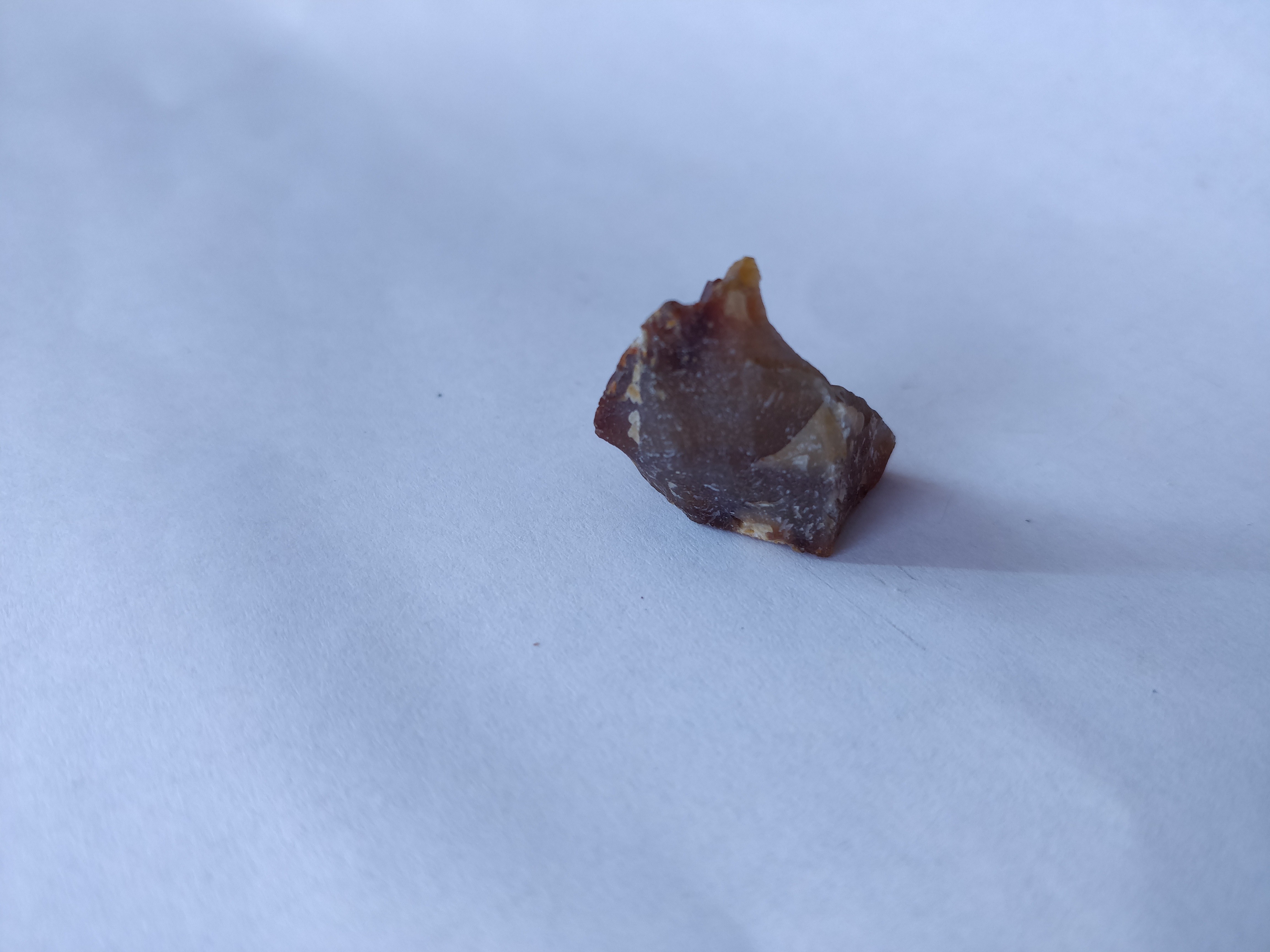

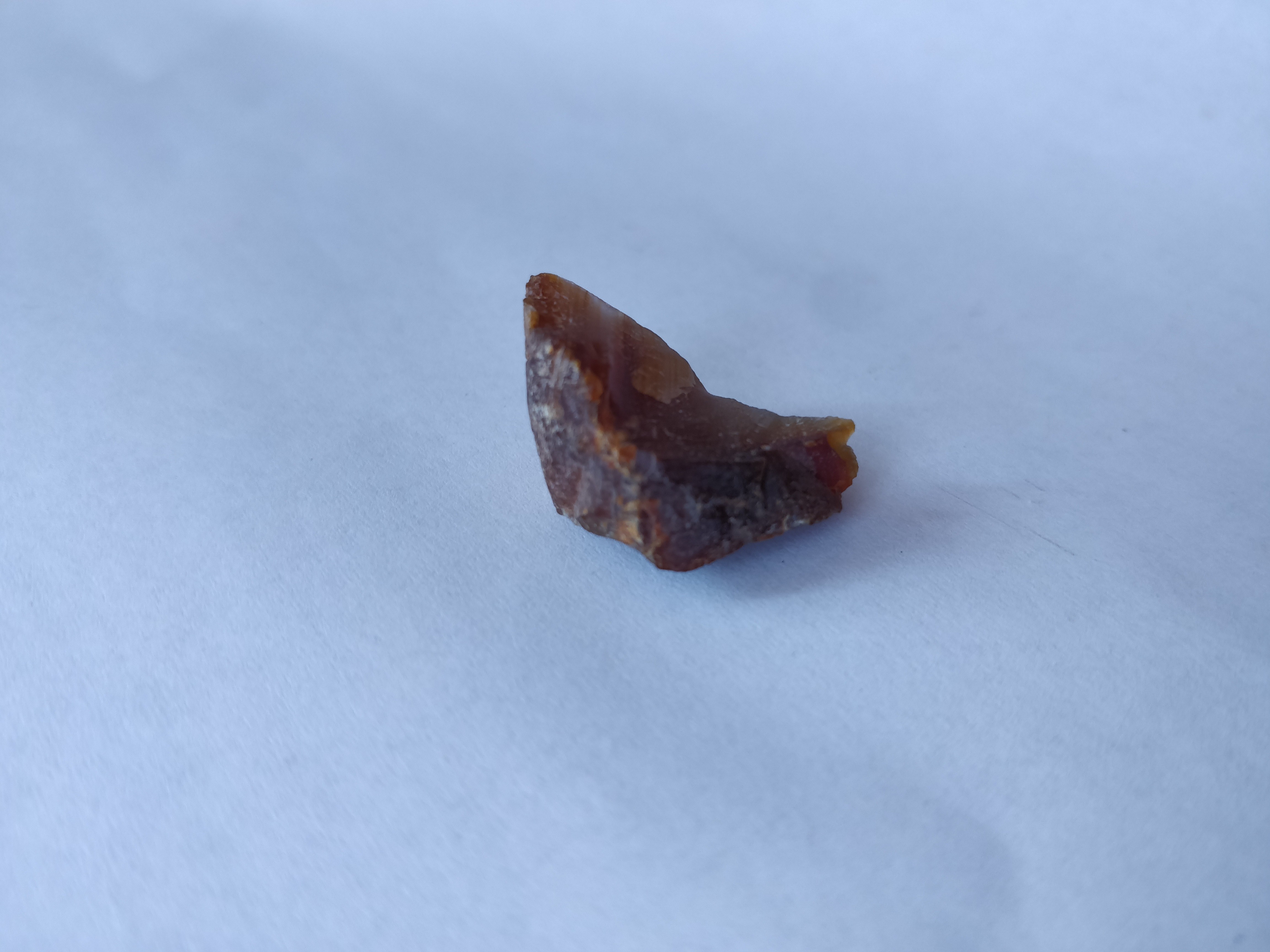

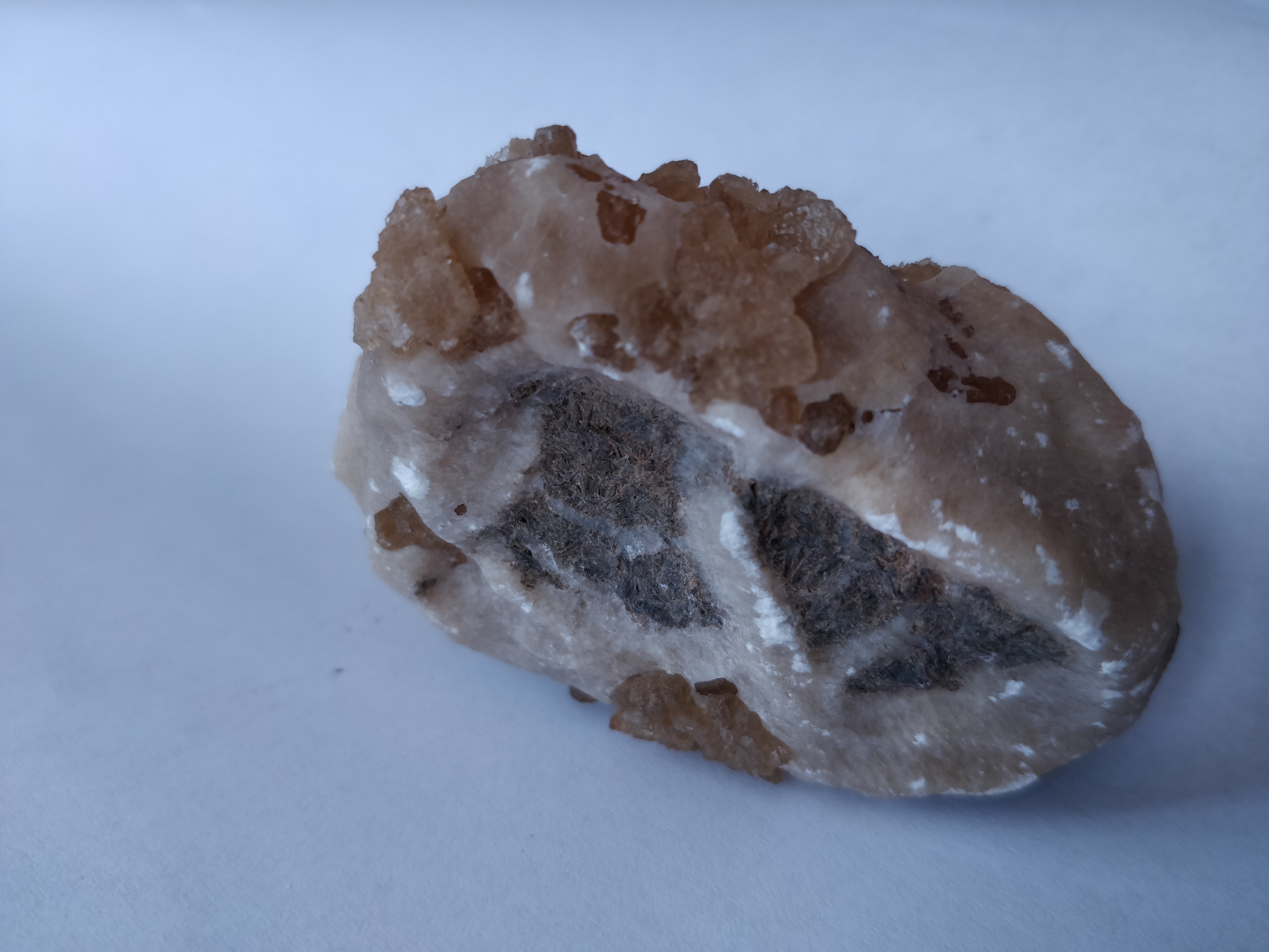

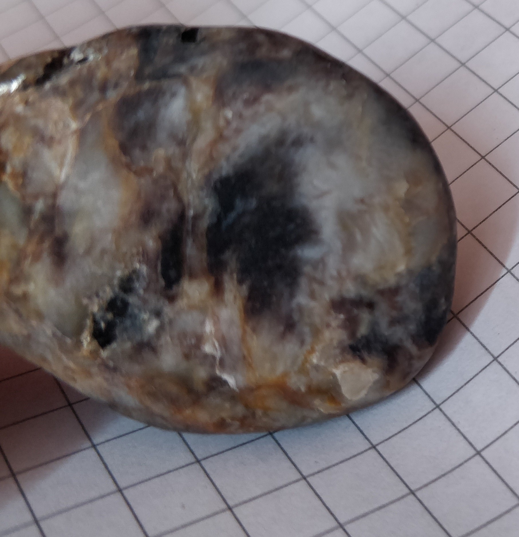

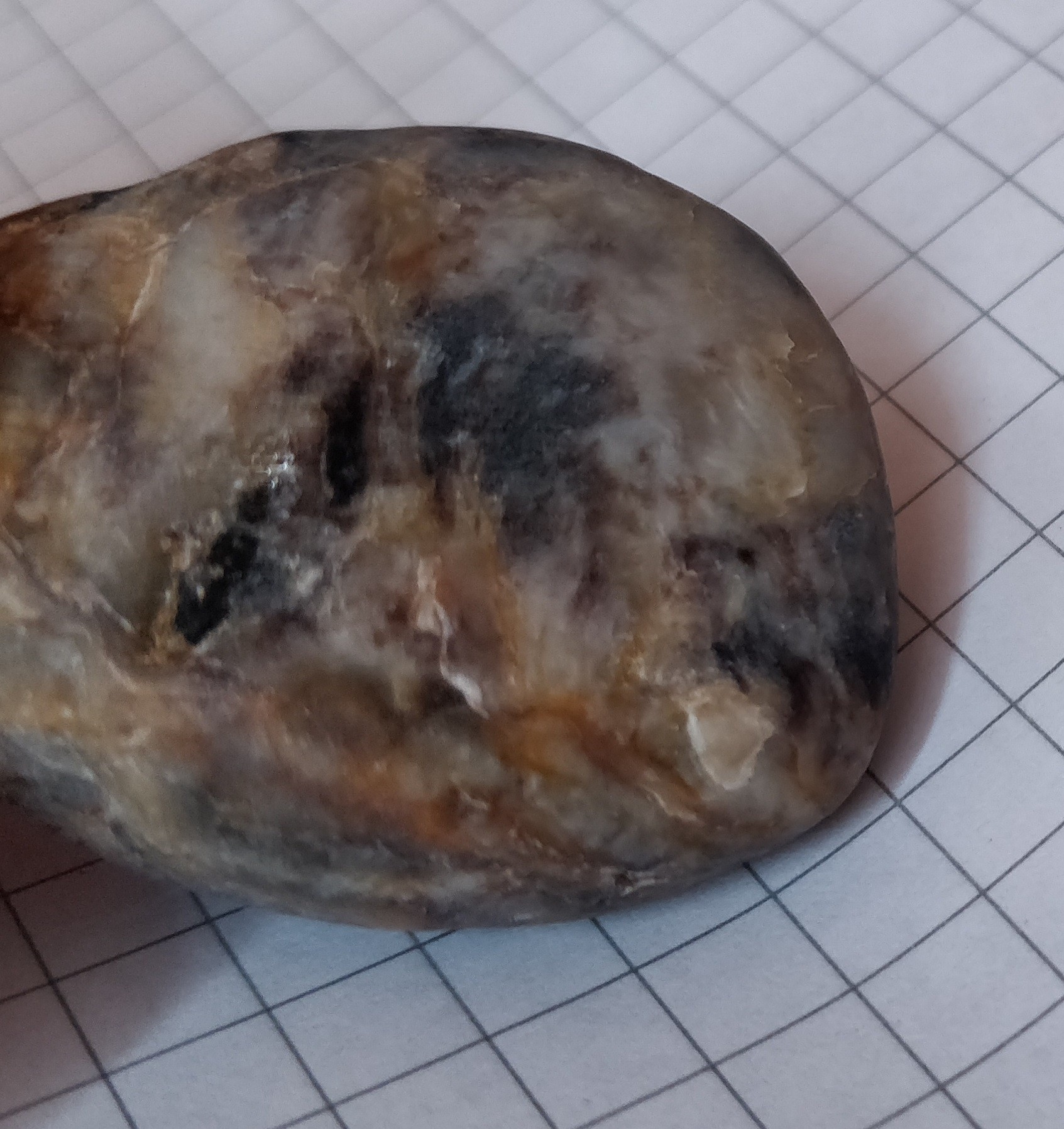

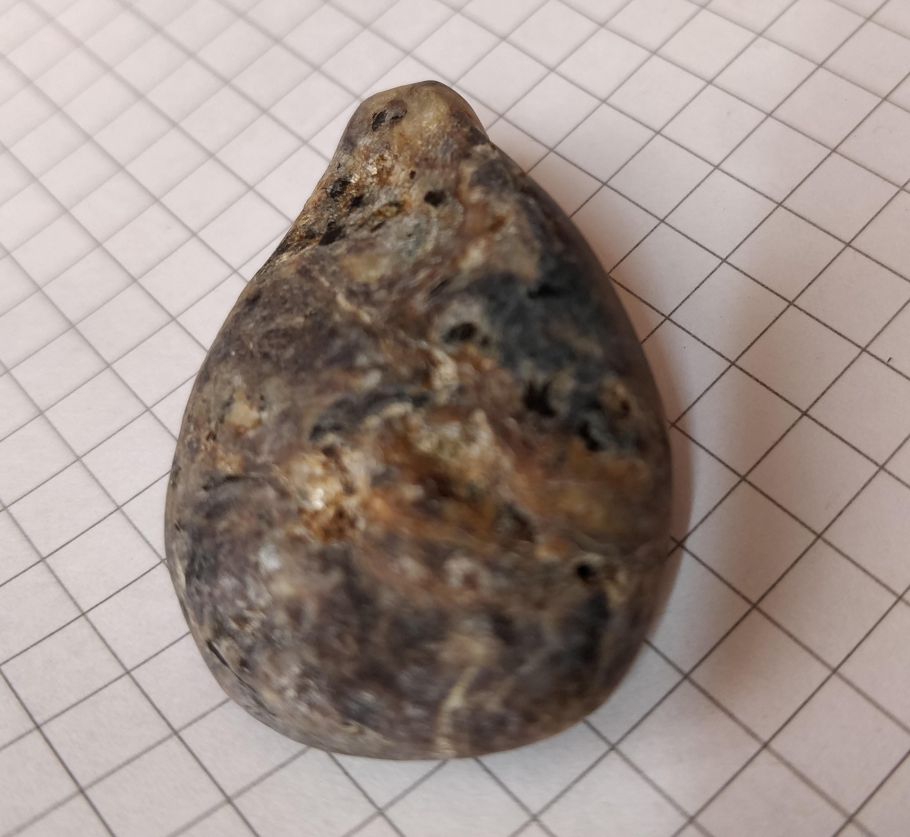

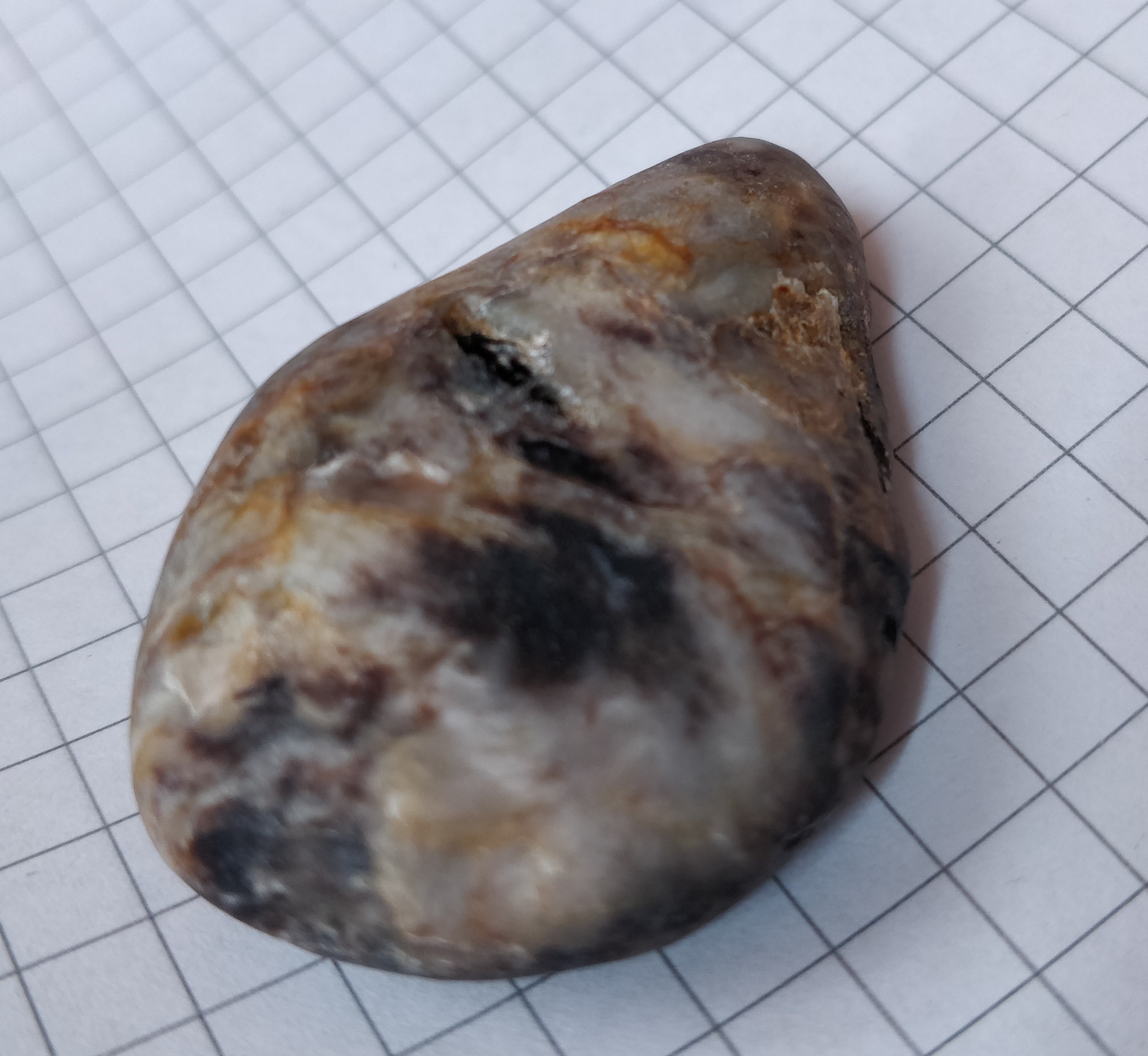

Je tenais néanmoins à vous présenter ce spécimen...
.Dureté 7
.Trouvé dans le Lot (dans la Dordogne)
Il me fascine car la tâche noire s'estompe selon comment on l'oriente...
