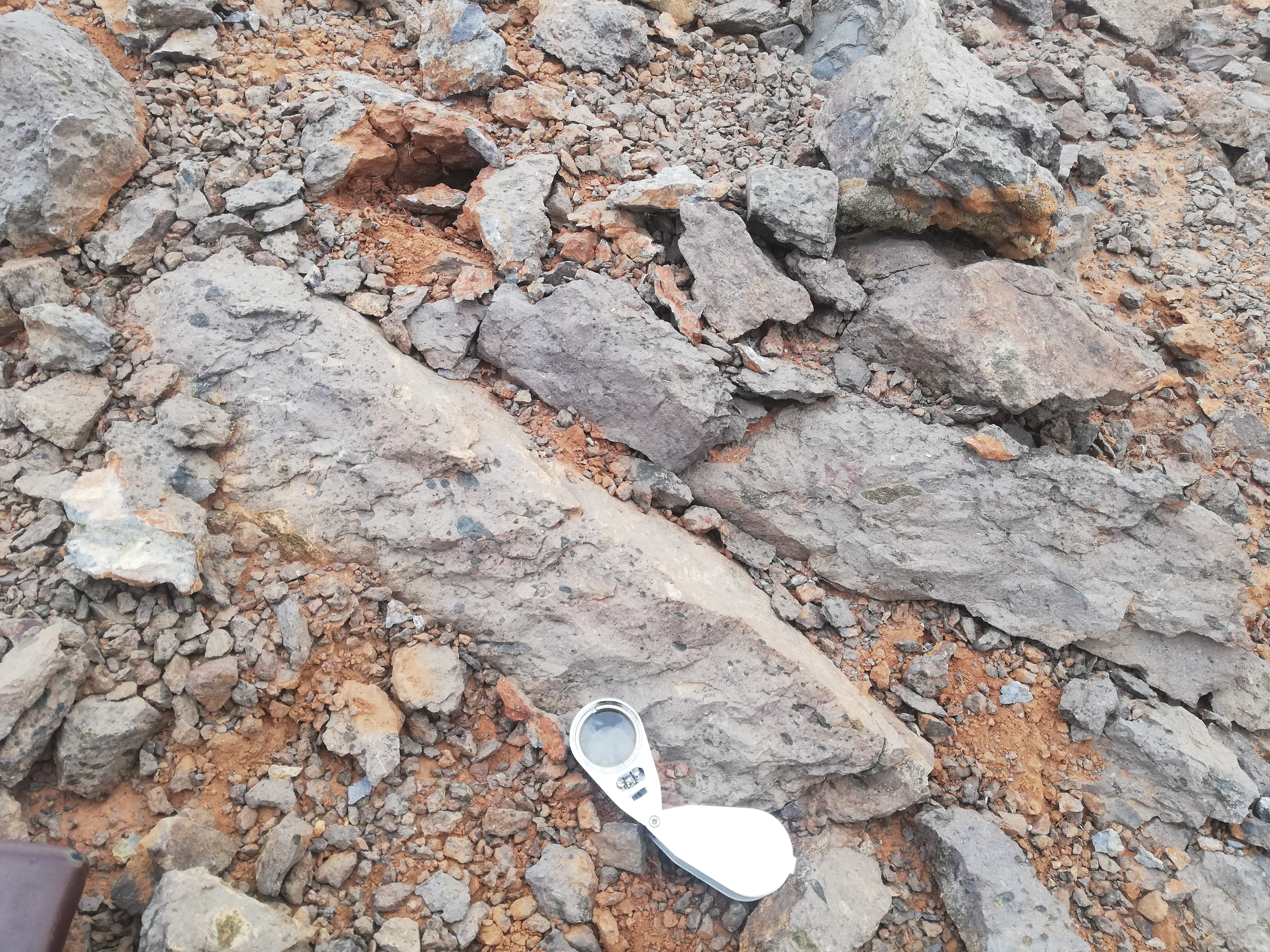

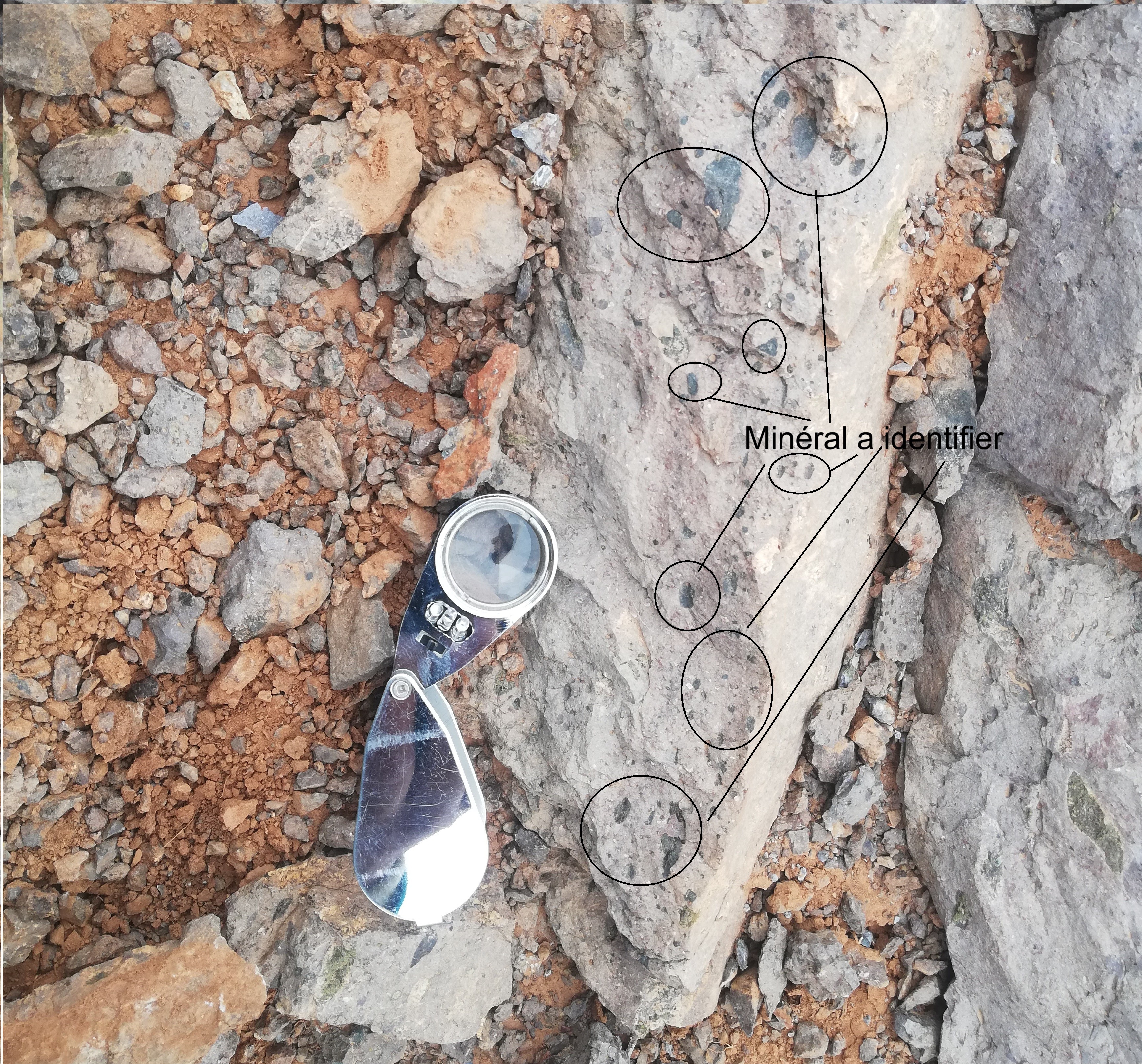

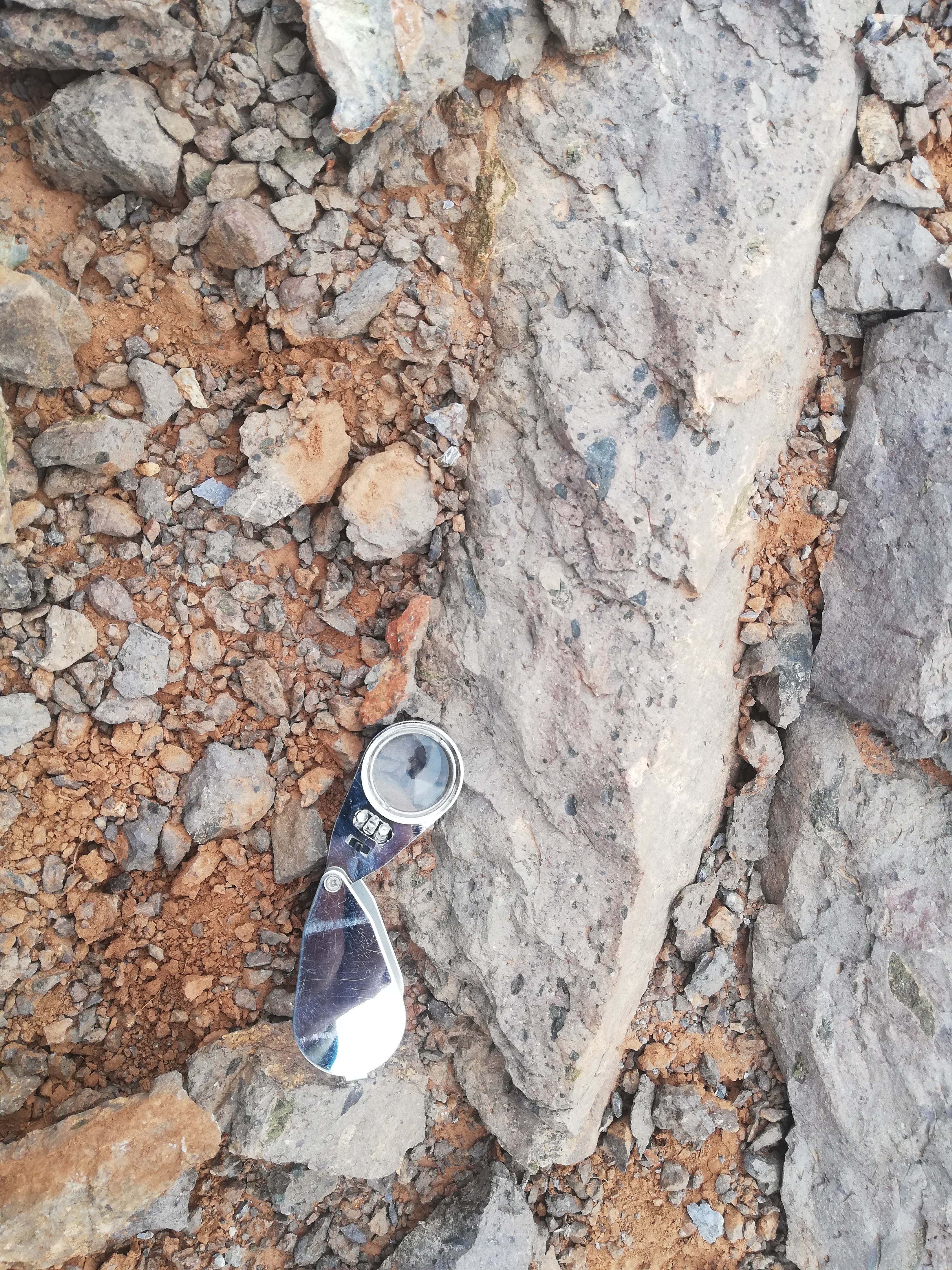

Un minéral en taches circulaires noirâtres caractérisent des coulées andésitiques et rhyolitiques d'un massif volcanique précambrien.
les roches porteuses ou encaissantes du minéral en question forment de puissantes coulées volcaniques stratifiées. Elles sont des roches silicifiées de texture microlitique porphyrique constituées d'une une matrice vitreuse gris-noirâtre à phénocristaux de Plagioclase.
Le minéral en taches noires pourrait s’agir d'un minéral ferromagnésien donné, un oxyde de titane, un oxyde de manganèse ? ...
votre avis m’intéresse.
cordialement.

On ne voit pas de forme cristalline, et la taille de ces taches est un peu trop disparate pour que ce soit des phénocristaux.
Bulles ou inclusions ? c'est ce que suggère cette forme :
Il se peut qu'il s'agit d'un minéral secondaire d'altération mais par endroit il apparaît brillant comme le cas des  muscovites

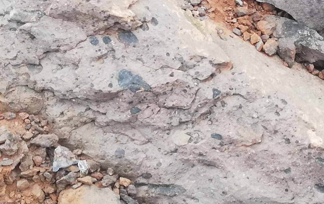

 on voit bien des taches bleutées, mais aussi d'autres tâches plus grises, certaines avec des formes géométriques (hexagonales?). C'est peut étre du quartz. Et dans ce cas ce n'est plus une andésite, car il y en a trop.

lci, les inclusions grises sont trop arrondies à mon gout pour etre des fiammes.
Et certaines ont l'air d’être en creux.
Au fond, quels sont les arguments pour une andesite ? On ne voit pas de feldspath macroscopique
 Andésites fiammées oui, car ces minéraux/assemblage noir resemble a un verre volcanique et non pas un minéral métallique.
Mais pas de quartz sur la roche c'est des feldspaths
Si je suis sur c'est une Andésite altérée silicifie d'où cett coloration blanchâtre
Pas de test de dureté/hcl sur les fiammes
