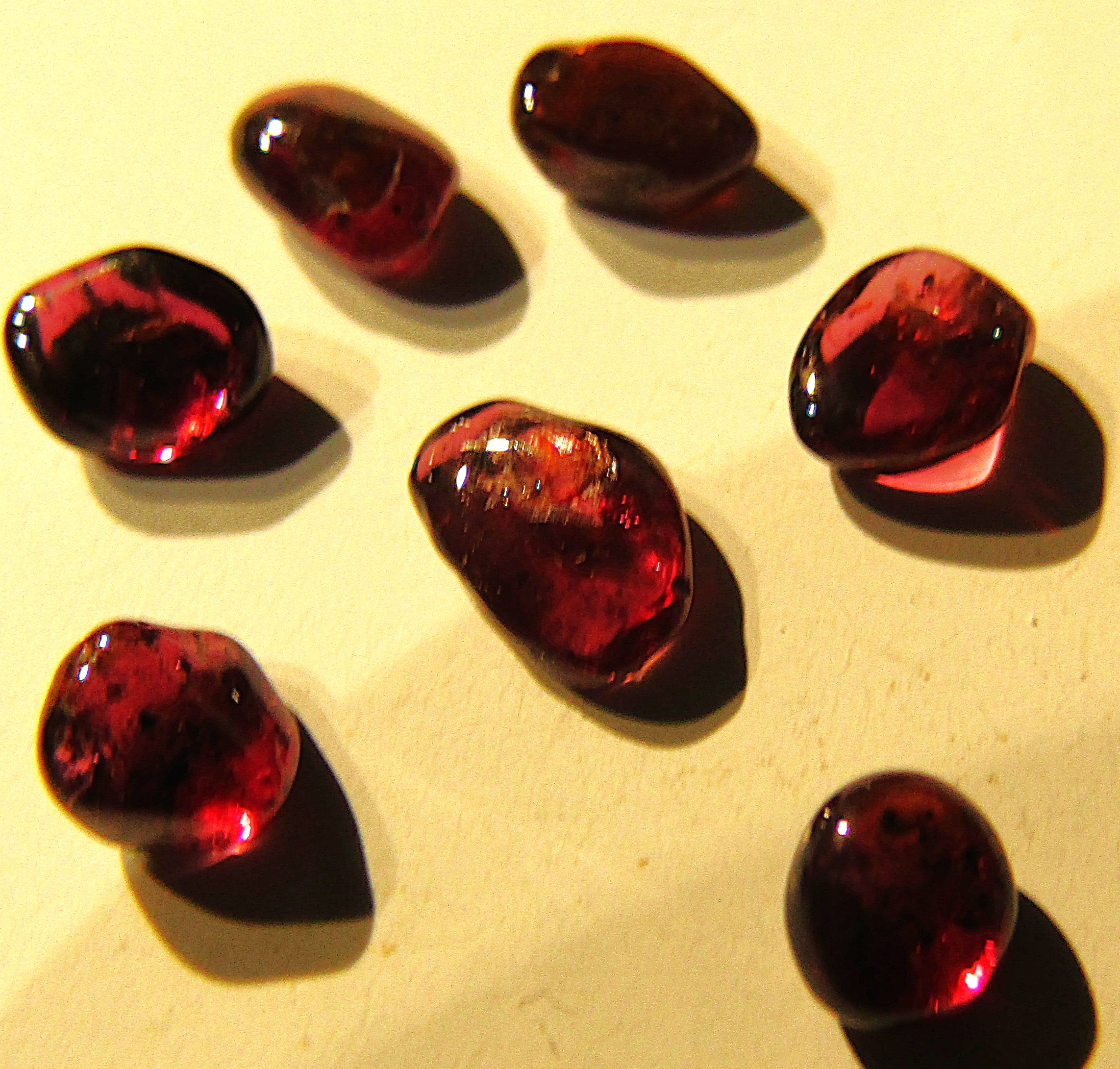

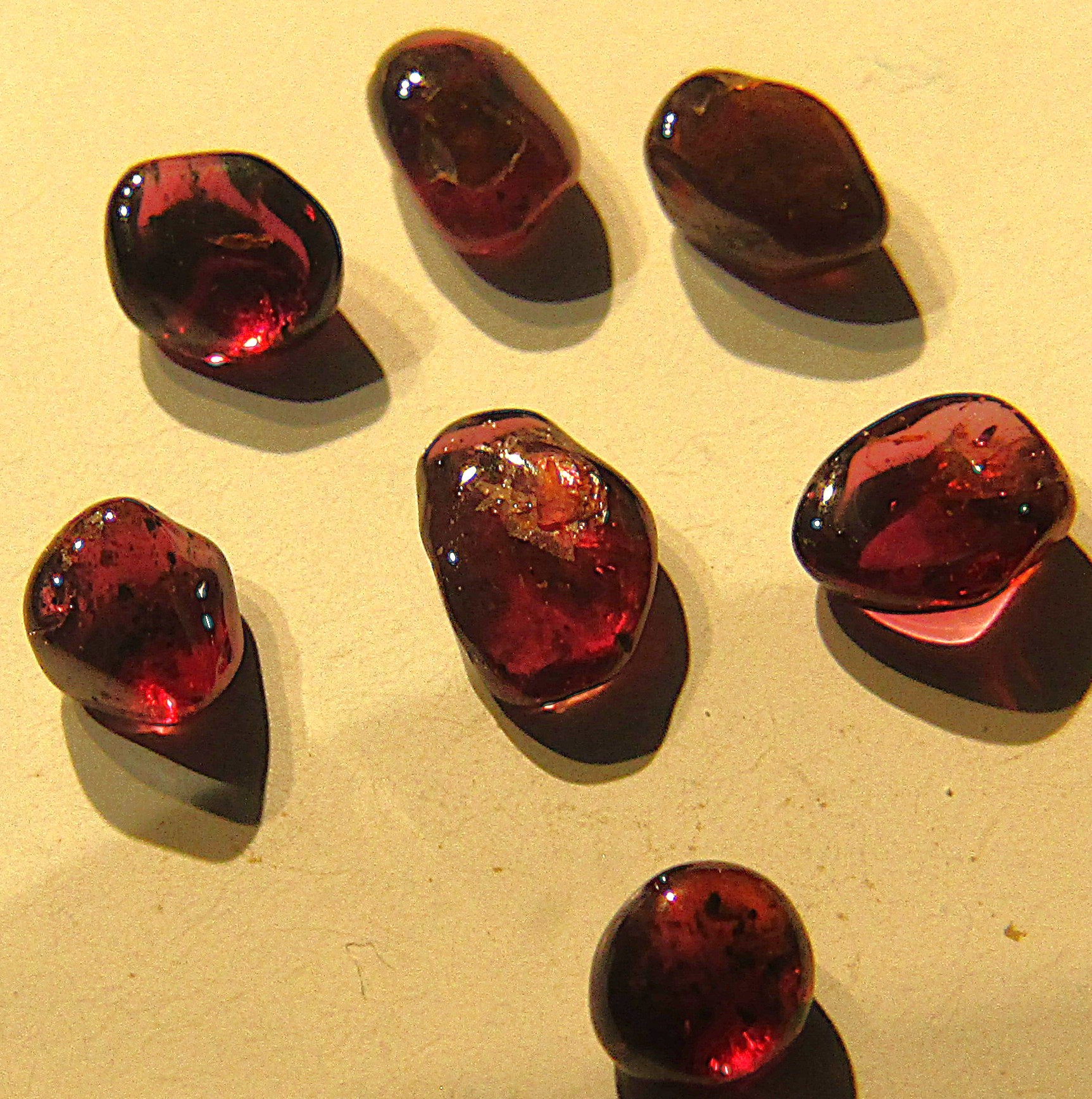

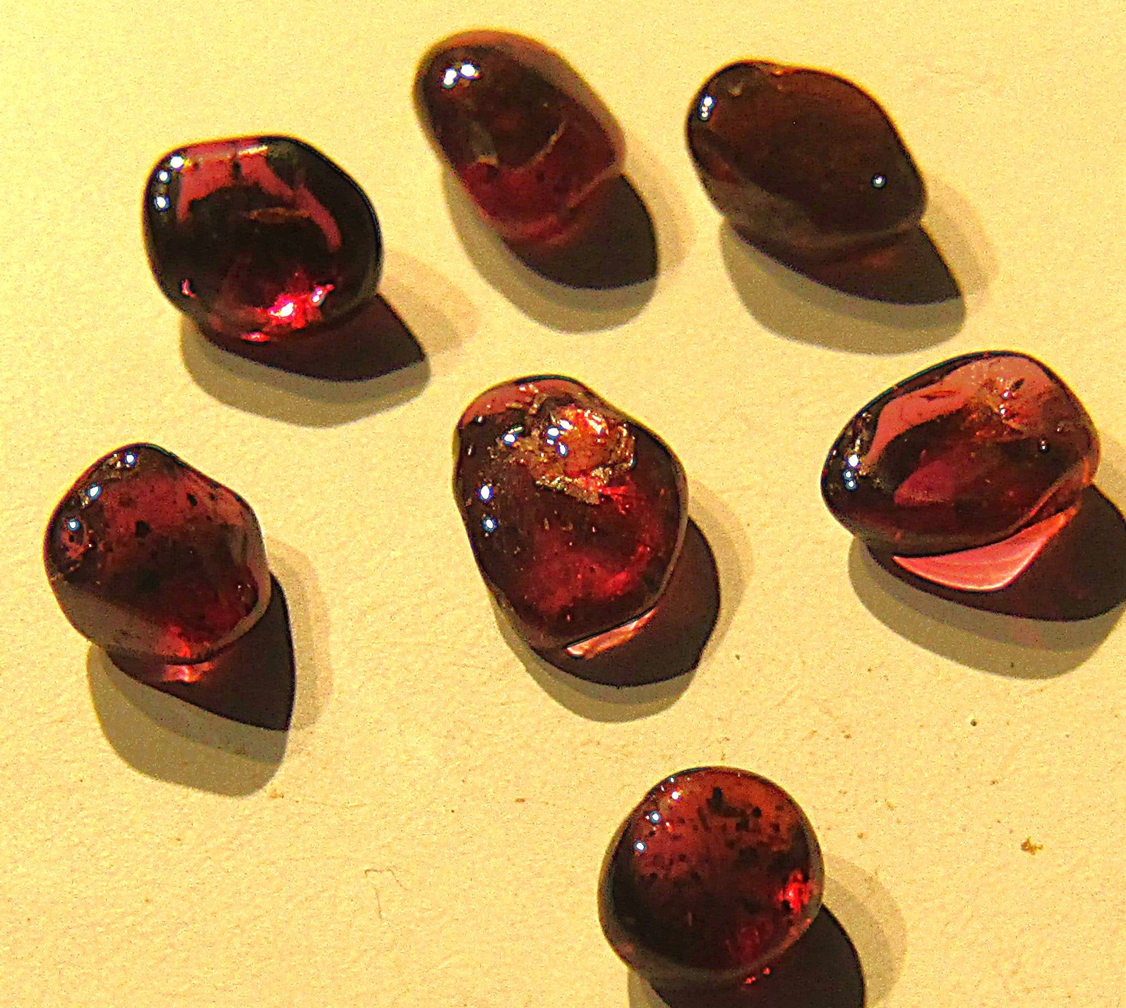

J'ai acheter une lentille macro  Raynox dcr 250, pour le rajouter à l'objectif de mon Canon power shot sx410is. Pour réaliser des photos de microcristaux plus nette.
Je vous présente trois photos de cabochons de pierres semi-précieuses de trois millimètres de diamètre.
La 1ere (17) faite avec la macro seule de mon appareil, la seconde (18) macro de l'appareil avec lentille Raynox,  la troisième (19) objectif normal avec la lentille raynox.
Qu'en pensez vous, voit on la différence?(possibilité d'agrandir les photos)
Merci pour vos observations
Bien cordialement
Antoine;
Bonsoir
La 1 est complètement floue.
La 2 et la 3 sont équivalentes (à un légère différence de grandissement).
Mais je n'ai pas compris la différence entre la 2 et la 3 (c'est quoi objectif normal sur un zoomm ?).

Bonsoir et merci pour la réponse
La 2 avec la macro de l'appareil plus la raynox, la 3 la reynox sans la macro de l'appareil.
il y a 25 minutes, christian-antoine a dit :
Avec une Raynox, il faut régler l'appareil sur la plus grande focale et voir le résultat.

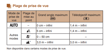

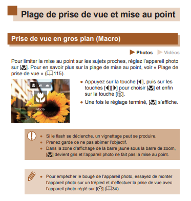

ton appareil photo est un bridge avec une fonction macro, une petite fleur. L'utilisation de cette fonction permet simplement de faire une mise au point plus rapide sur ton objet. En fait comme tu as un zoom, cela évite de chercher des objets à l'infini lorsqu'ils sont proches.
Extrait du manuel :
https://gdlp01.c-wss.com/gds/9/0300018189/02/PowerShot_SX410_IS_PowerShot_SX412_IS_Camera_User_Guide_FR.pdf

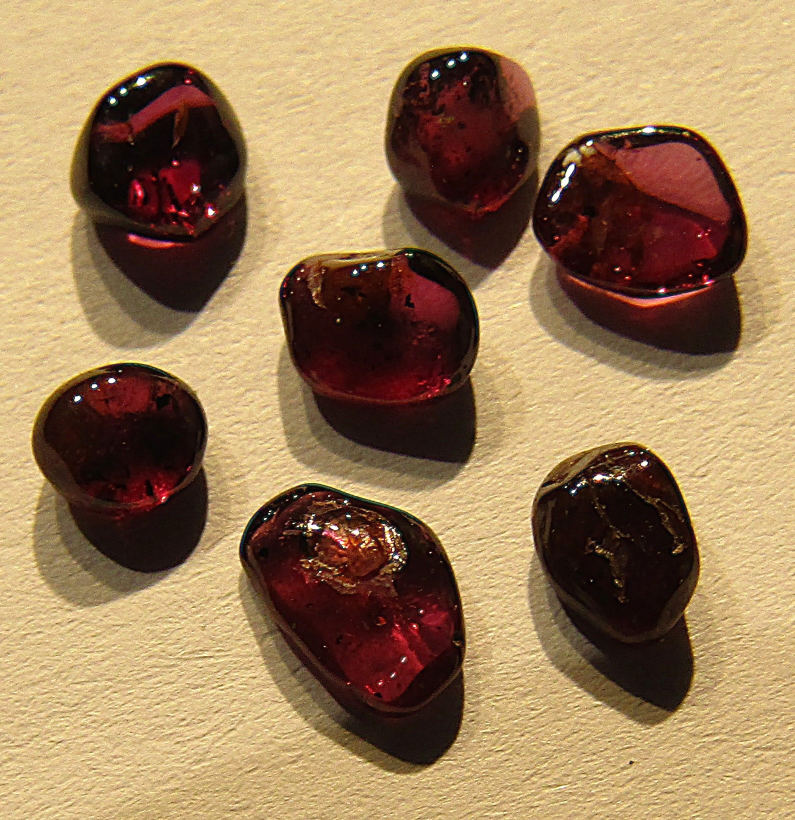

Bonjour et merci pour tout ces conseils.
Mon Canon a 3 positions, macro, normal et infini. La ou je fais de plus nettes photos c'est avec la position normale plus la Raynox, et la" il y a pas photo".
Ci-joint photo.
Si j'ai bien compris, ton appareil photo n'a pas de mise au point manuelle, mais je vais regarder sur le manuel. Parce que zoom à fond comme dit sur le site image nature, ça demande une mise au point manuelle car l'appareil photo va patiner sévère. Je regarde.
Commence par faire des tests sur des objets opaques, et sur lesquels il y a moins de réflexions. Ici par exemple je ne suis pas sûr que ton autofocus fasse la mise au point sur la bonne zone à cause de la réflexion de la lumière. je pense que cela te permettra de maîtriser la distance de mise au point avec cette lentille.
Pour cette photo, tu es à quelle distance? Et c'est quoi la taille des objets (au passage le fond, si c'est le même est plus net ici)
Je regarde le manuel de ton appareil.
Tu n'as pas de mise au point manuelle avec ton appareil. C'est pas simple.
Ne va pas sur le zoom numérique, reste dans le zoom optique. Donc va au max du zoom optique, choisis une mise au point sur zone ponctuelle ( je crois) et positionne ton objet près de ton objectif. Éloigne toi; ou éloigne l'objet pour voir (fait des tests et sois patient). Attention la zone de netteté est très petite, c'est pour cela que ton appareil photo patine. En fait ce genre de lentille marche bien sur des appareils photos avec une mise au point manuel. Toi il te faudra batailler, ou alors trouver des compromis, comme tu as fait au dessus ( et si cela te convient alors ça marche).

Je suis á 1cm des cabochons, qui ont 3mm de diamètre.
Je vais aussi étudier la mise au point manuelle.
Merci
il y a 30 minutes, christian-antoine a dit :
Merci
Je pense que c'est bien, c'est vraiment près, continue avec ces réglages alors. Et montre nous un test sur un truc qui brille pas.  N'hésite pas aussi à modifier l'éclairage, sur tes photos on voit trois ombres, essaie de les tamiser, ça augmentera ton temps de pause, je pense que tu es en P, mais si tu es sur un pied, pas de pb.
