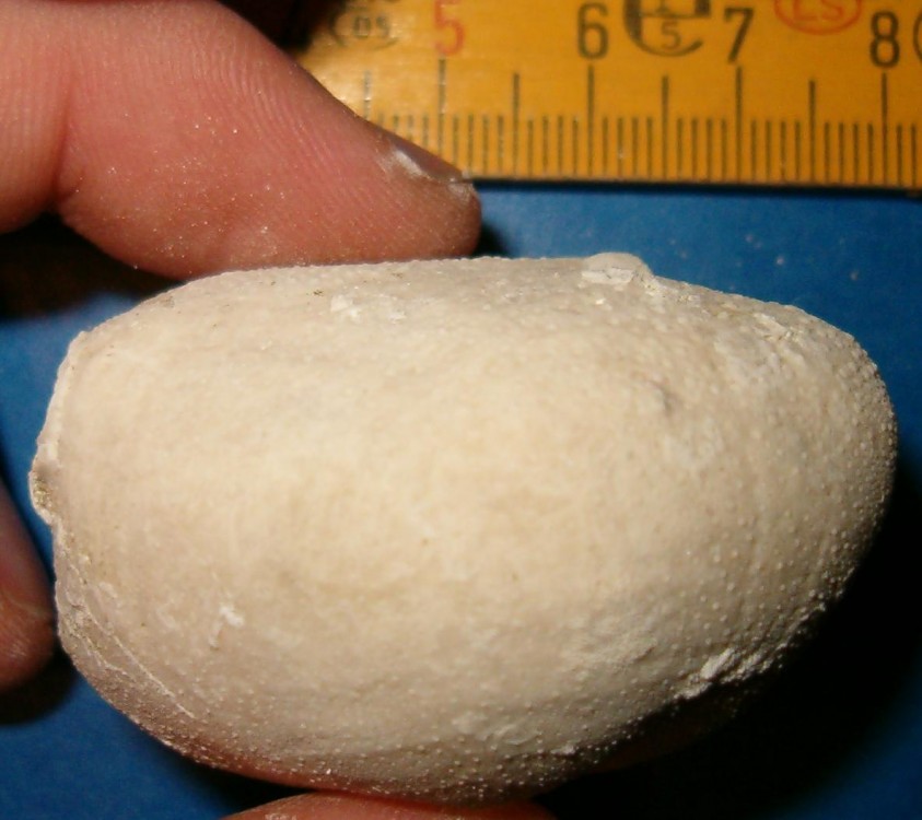

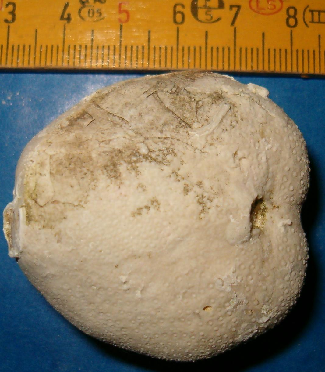

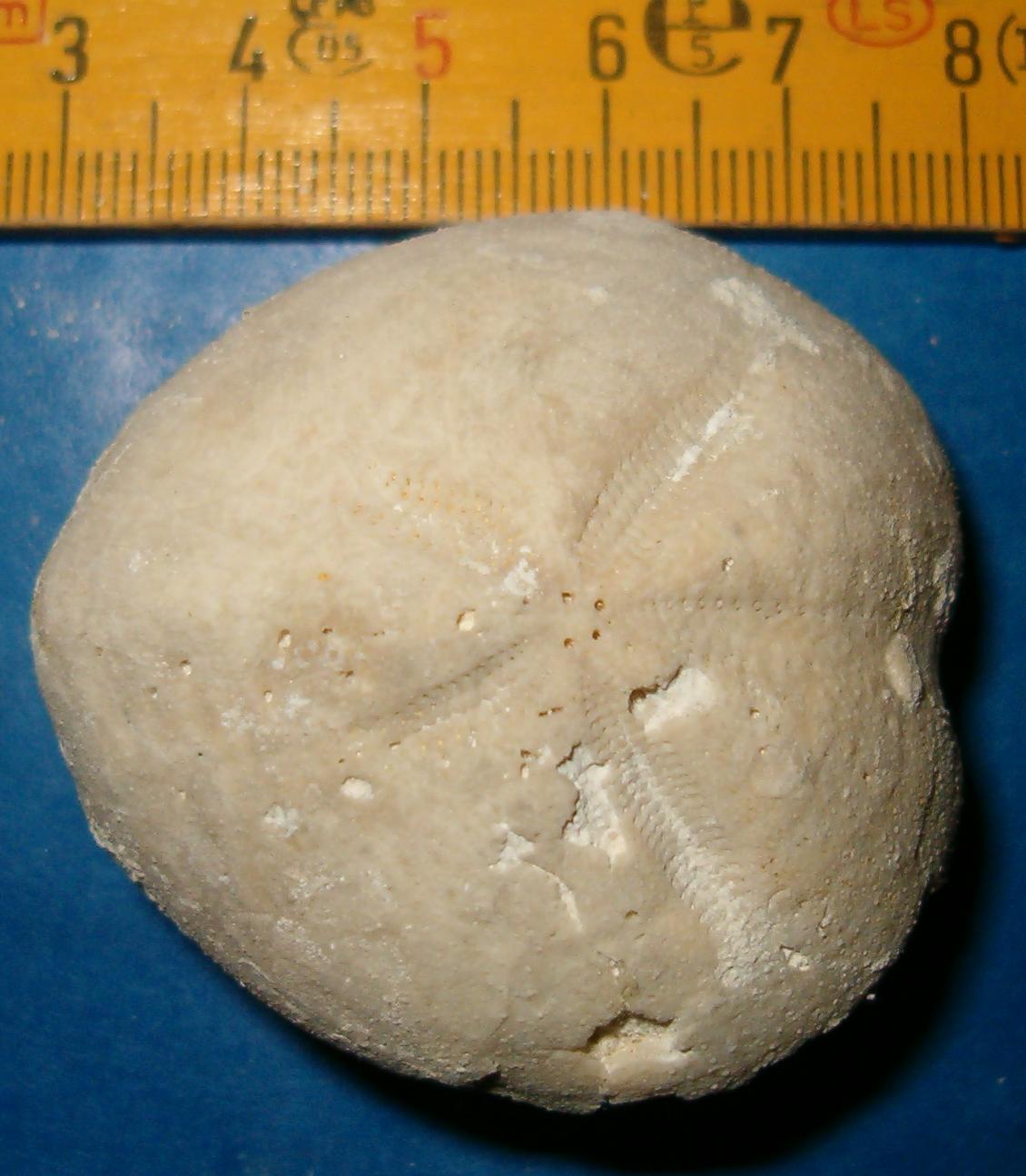

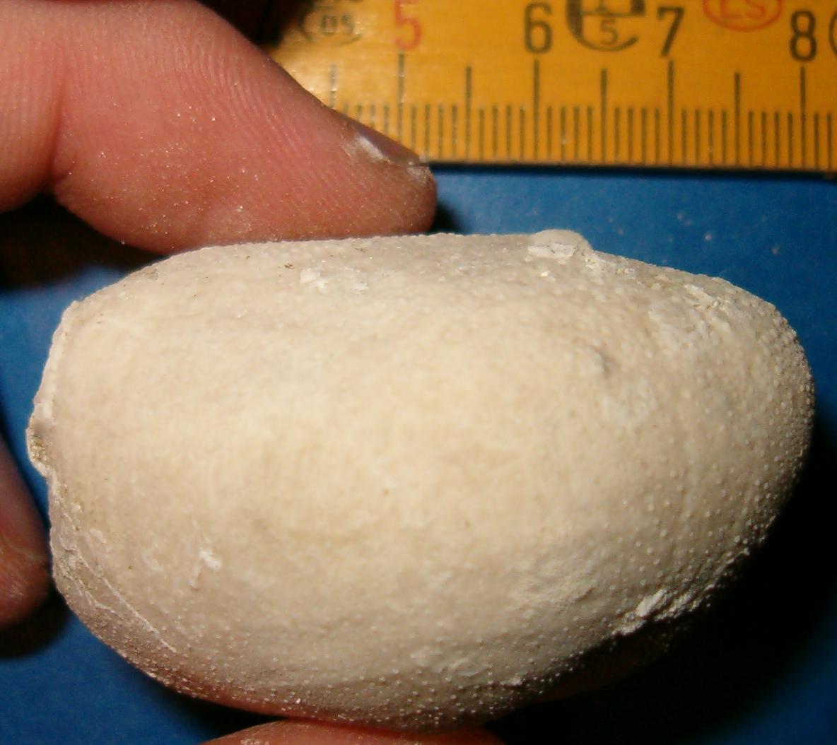

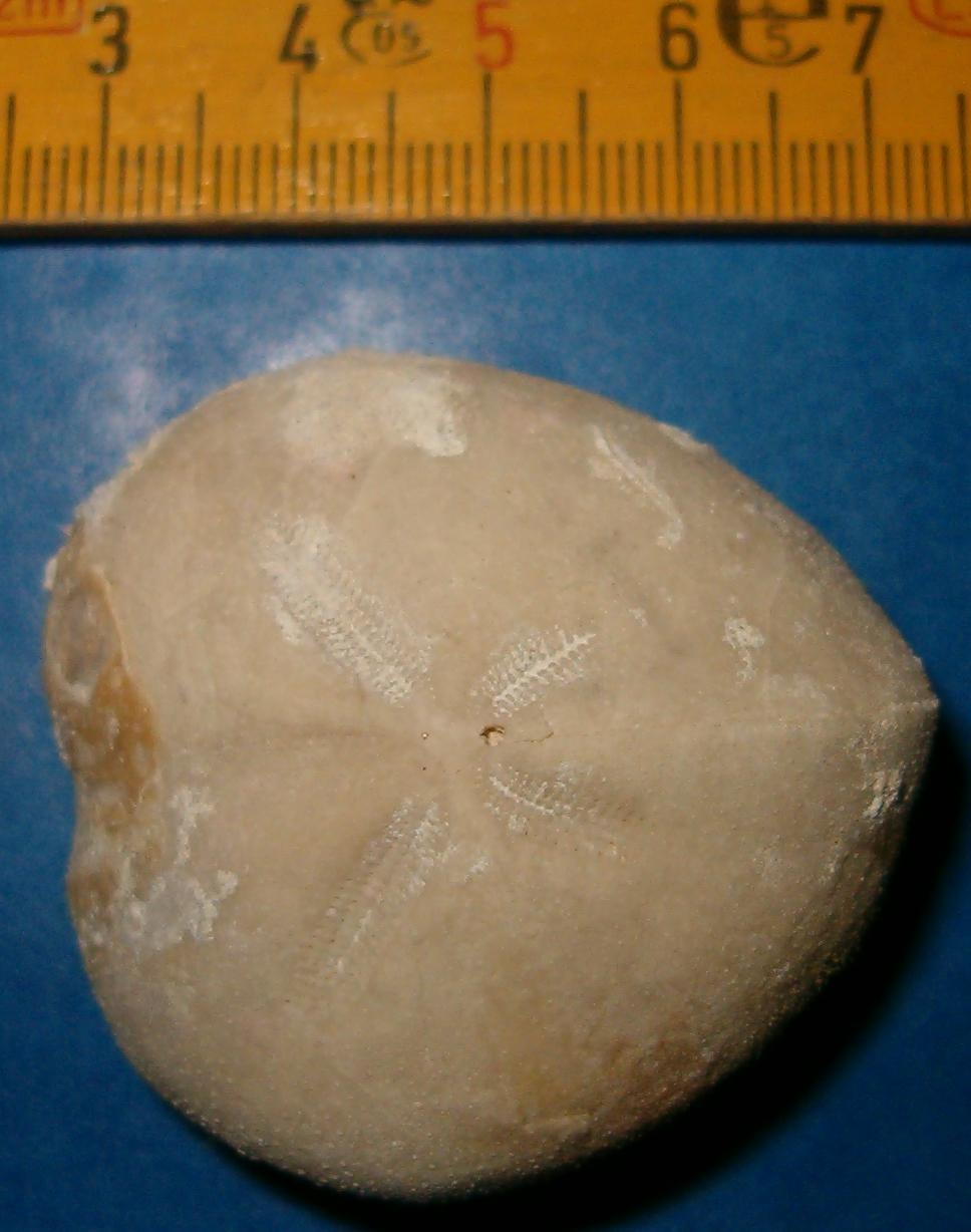

Pour ma part, j'ai trouvé ces oursins dans la Somme (Picardie), dans une carrière datant du Turonien sup. (bas niveaux) au campanien (hauts niveaux), si mon identification est bonne. Les Micrasters que j'ai trouvé proviennent des couches hautes, et sont accompagnés d'Echinocorys vulgaris et d'un brachiopode Gibbithyris semiglobosa... J'hésite entre Micraster decipens et Micraster coraguinum, bien que je penche plus pour le premier...
Les spécimen étaient cotenues dans une craie blanche, fine et friable. (milieu de sédiementation calme ?)
Voici des photos (2 spécimens en tout). A noter, les spécimens récoltés mesurent en moyenne 5 cm pour ce qui est de l'axe antéro-postérieur. Un des échantillons atteint 7 cm !!!
