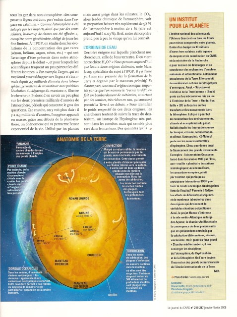

Bonjour Andre !
J'ai trouve un document du CNRS qui dit que sous la croute c'est .........LIQUIDE !!!!!! et hop qui va se mettre en colere ? :fache:
Tonton Andre !!
Je te joins une photo mais je pourrai t'envoyer tout a ton adresse si tu veux les engueuler !! :duel::marteau:
Parfois j'ai l'impression de foutre la zizanie moi !! :top:
