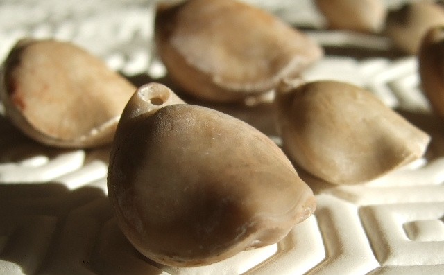

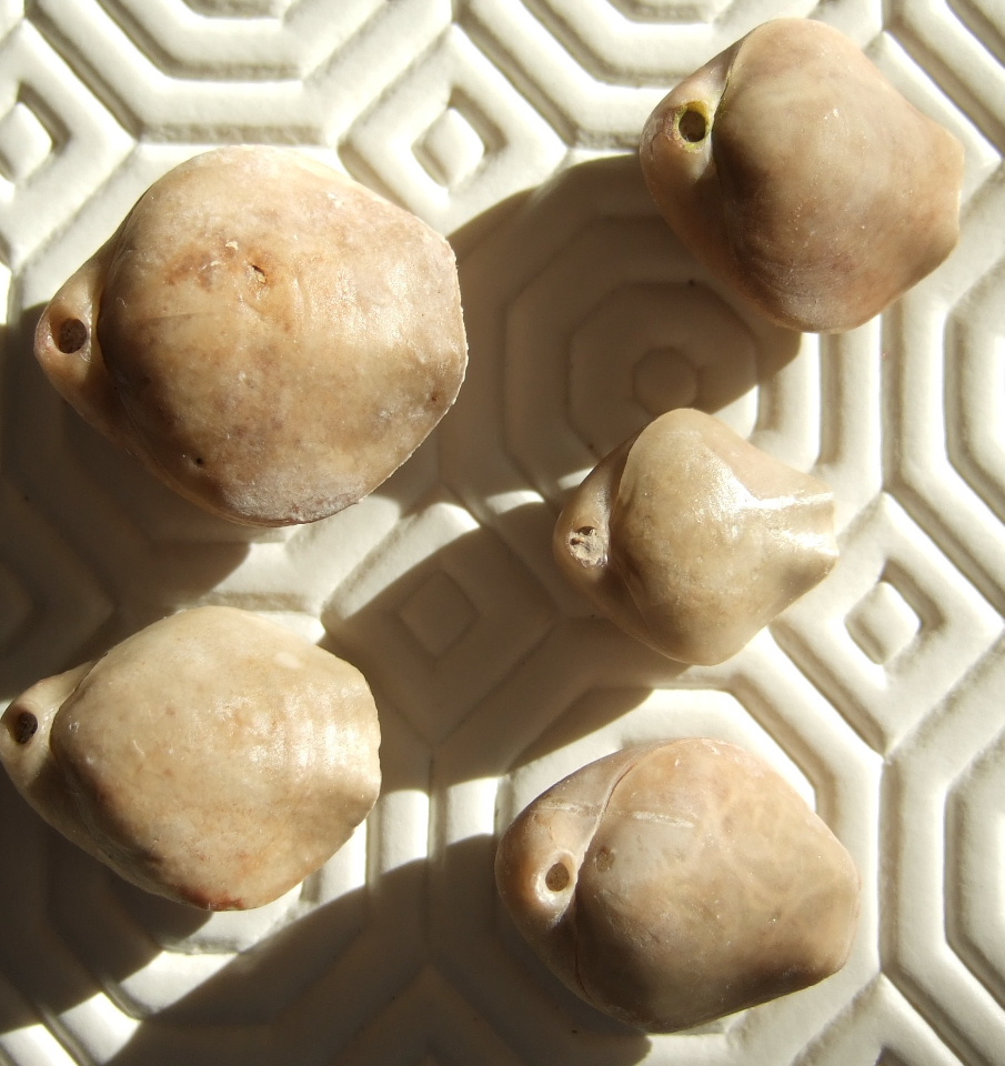

Echantillon 1 (Térébratule !!)
le sablais :clin-oeil:
hello!!
les térébratules me font penser à lophrothyris subsella que je trouve dans le kimméridgien de ferrette du moins pour celui où l'on distingue le septum media, pour les autres je dirais des hétéromorphes de cette même éspèce, et pour certains des deformations post fossilisation.

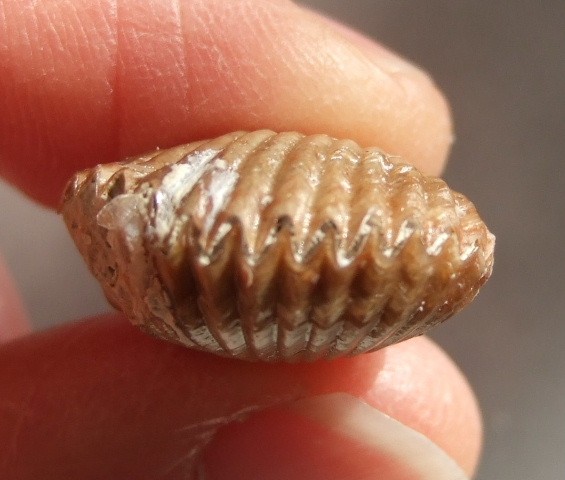

Pour la rhynchonelle, elle ressemble a un Torquirhynchia, mais ressembler n'est pas être attendons donc des diagnoses de spécialistes!!!
Bog
Bonsoir,
Merci d'avoir pensé à moi, même si les brachiopodes du Kimméridgien je n'ai pas une grande expérience...
Je dirais Juralina sp. pour la térébratule, et Torquirhynchia inconstans pour la rhynchonelle... Sauf erreur.
Bien à vous.
Phil "Fossil"
Bonsoir
Pour l'échantillon 1. Je confirme Lophrothyris subsella
Pour la Rhynchonelle Torquirhynchia inconstant

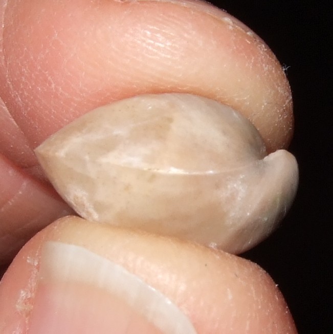

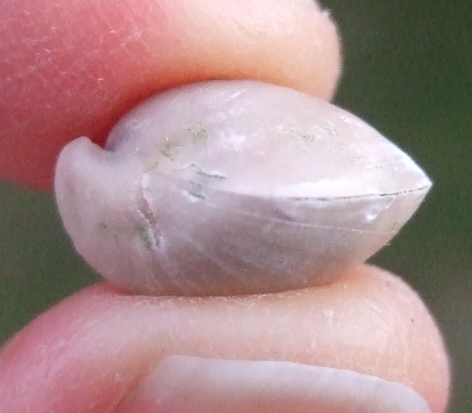

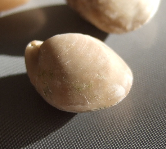

Maintenant le soucis c'est l'échantillon 2. La comissure latérale me fait penser à 2 Genre:
-Ornithella? bucculenta (J.de C. Sowerby 1823) mais Oxfordien "Coralline Oolite zone"C'est la plus longue sur la première foto qui me fait penser à cette Terebratule.
-Zeilleria douvillei (Rollier 1919) mais Rauracien sup.
Elles sont toutes les 2 très près du Kimméridgien mais je n'ai rien qui me les décrivent dans cette étage. Une chose est sûre, elles ne sont pas de la même espéce que l'échantillon 1
