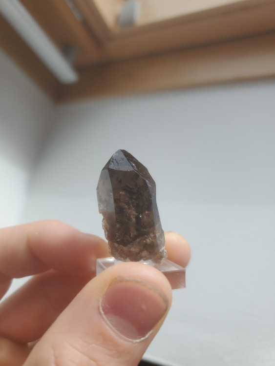

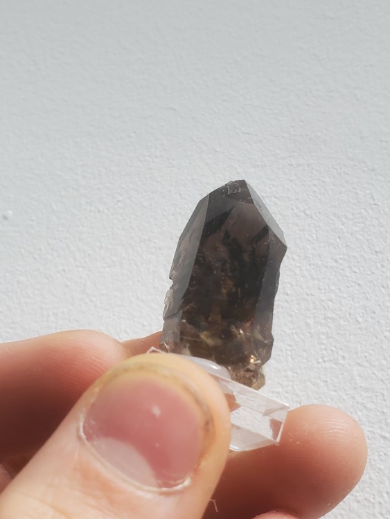

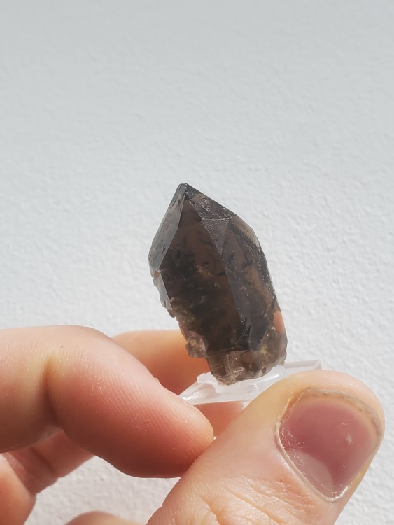

J ai retrouvé un quartz fumé de Suisse (les grisons il me semble) qui traînait dans une boîte. En l observant de plus près, j ai remarqué des inclusions dans le cristal. J ai d abord pensé à de la chlorite, mais ça pourrait aussi bien être de l amiante ou autre mineral (bissolite, actinolite etc.). Si quelqu'un connaît un peu le secteur ou si quelqu'un a une technique pour identifier ce mineral.
J'ai l impression qu il y a une macle du Dauphiné. J aimerai bien avoir votre avis.

Si c'est Grisons, assez probable que cela vienne du secteur de Val Giuv (il déborde sur les 3 vallons autour). Dans ce secteur, il y a deux zones : une avec granite classique de l'Aar (ta pointe ne vient probablement pas de là), et une zone dans la syénite (ton échantillon avec cette teinte particulière pourrait bien en provenir). Dans la syénite, les fissures peuvent contenir de l'amiante verdâtre. On ne la voit pas trop en inclusion mais pourquoi pas puisque c'est un minéral qui doit apparaitre dans les premiers dans la fissure.
Pour la macle du Dauphiné : ils le sont tous en termes cristallographique mais cela ne se voit pas à chaque fois avec les faces

Merci pour vos réponses.
Désolé pour la qualité, je pourrais pas faire mieux malheureusement. @greg la veine Je ne sais pas pourquoi la vidéo ne s'affiche pas chez toi...
Ok, je partirais plus sur l'option amiante alors.
Merci également pour vos précision sur les macles !
