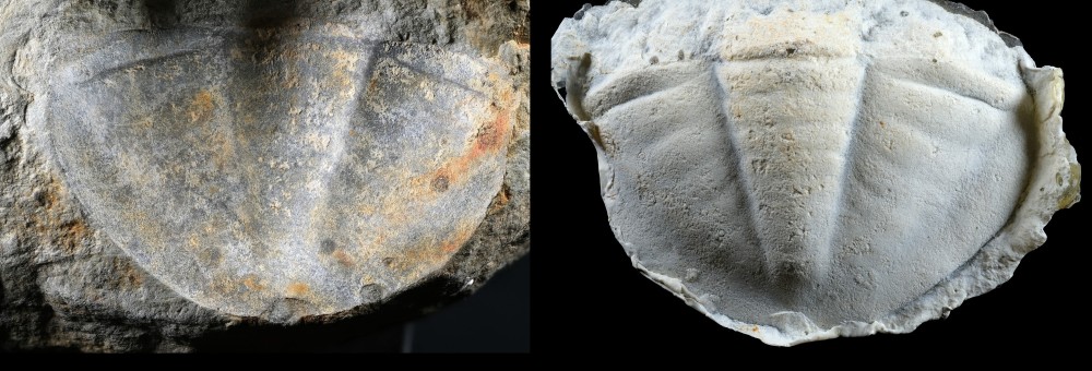

Bonsoir,
J'ai fait cet après-midi quelques essais de moulage d'un nodule de l'Ordovicien de la Montagne Noire en utilisant du latex mélangé à de la peinture blanc mat pour maquettes. L'intérêt est de simplifier la technique classique qui utilise du latex mélangé à de l'encre de Chine, mais qui nécessite de blanchir le moule avec des fumées de chlorure d'ammonium (et si on est pas bien équipé c'est galère) pour obtenir quelque chose de photographiable.
Le fossile choisi est sans grand intérêt. C'est un moule externe d'un pygidium de trilobite (Niobella de l'Ordovicien) qui ne montre que peu de détails.
Le moulage, lui, révèle la segmentation de l'axe pygidial et des plèvres.
C'est fait sans précautions particulières (d'où les petites bulles par endroit et la bordure qui n'est pas assez épaisse).
Si cela peut aider certains ...
Largeur du pygidium : 35 mm
A gauche : le nodule
A droite : le moulage

Trés sympa ses moulages ,bien pour conserver une empreinte qui peu être amener a se désagréger dans le temps...
Tu a mis de la cire sur le nodule ? Sa peu comblé les petits creux
Pour les petites bulles , tu peu essayer de chauffer le latex avec un décapeur thermique avant de le couler ,si c est assez liquide ! ( En chauffant les petites bulles de remonter dans ton mélange) , sa marche trés bien pour les résines époxy / polyesters/ vinylester ...la chaleur les fait ressortirent
Les bulles sont du au mélange ! apport d air !

il y a 37 minutes, fred39 a dit :
Non, au contraire, il ne faut rien mettre (ou alors humecter à l'eau) pour permettre au latex de s'étaler et de remplir toutes les fissures (le but est d'obtenir une grande précision du moulage). On arrive même à sortir des volumes en contre-dépouille (grâce à l'élasticité du produit).
Je ne pense pas. Comme le latex est stabilisé par de l'ammoniac, que va-t-il se passer ? Et dès qu'il est en présence d'air chaud, il commence à vulcaniser. Pas simple comme problème.
C'est vrai, je viens de refaire un essai. Je pourrai tenter de diluer la peinture avec un agent mouillant ?
Oui plus tu sera liquide plus elle devrait remonter ! Mais c est pas des résines liquide !!!
J ai travaillé avec  des élastomères pour la réparation de fissures  sur des autoclaves ,mais pas en démoulage ?
