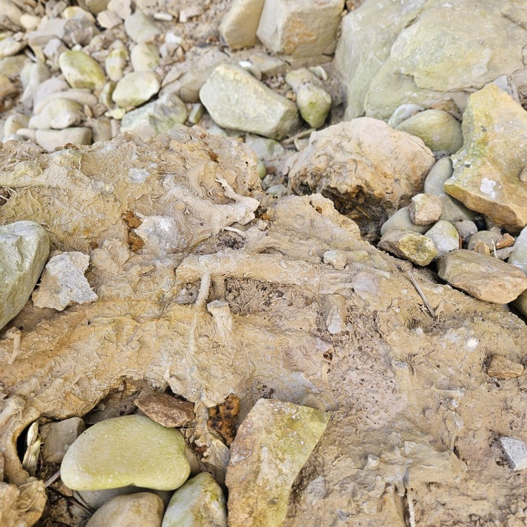

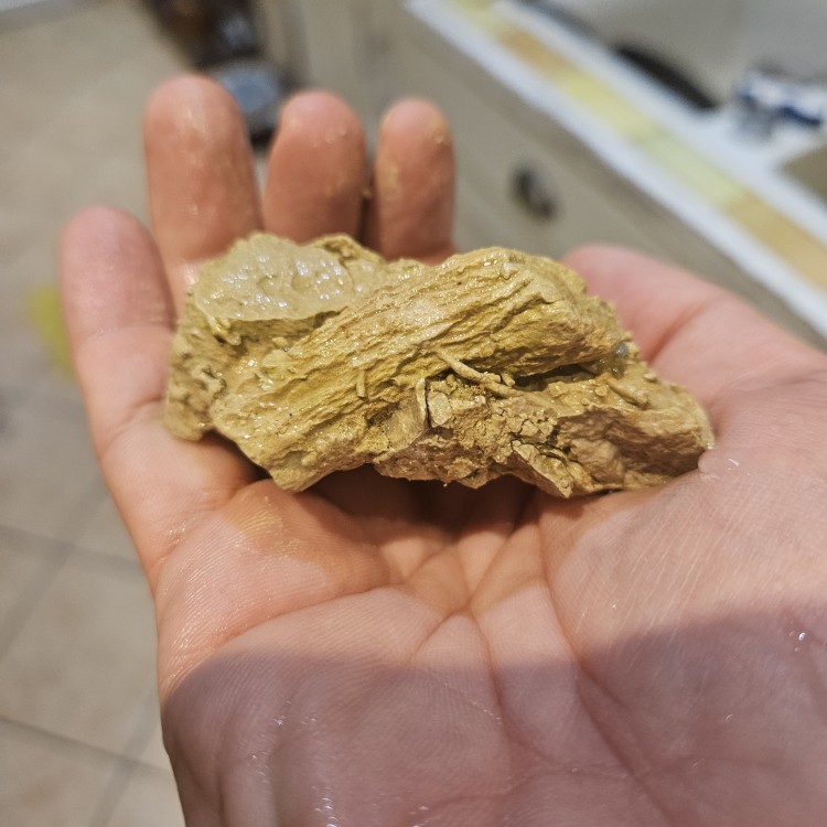

Dans les falaises du kimmeridgien au nord de La Rochelle, apres les éboulements récents, on voit apparaître des tapis de plantes (marais?) fossilisés très friaboes avec réseaux racinaires etc, sous la couche des coquillages.

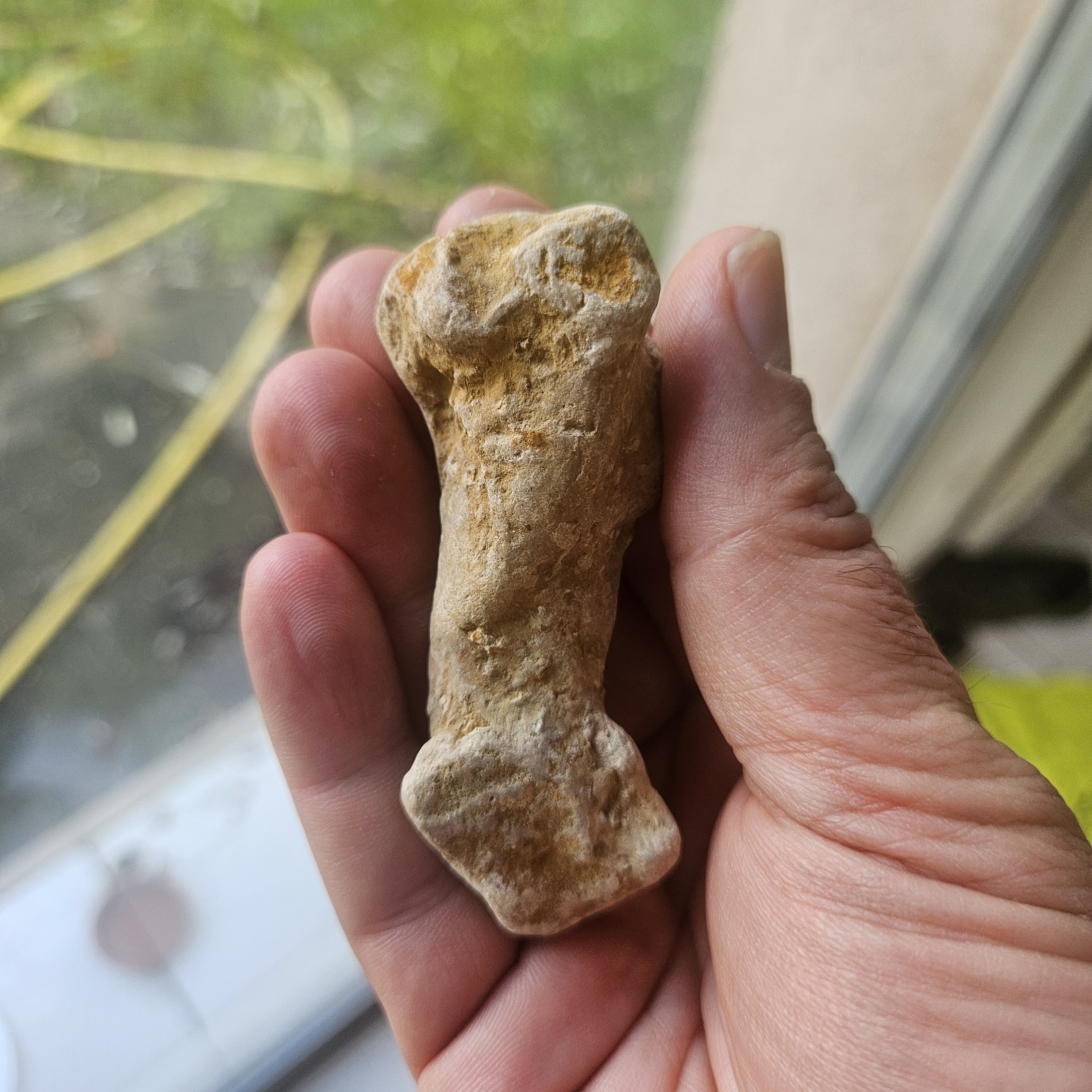

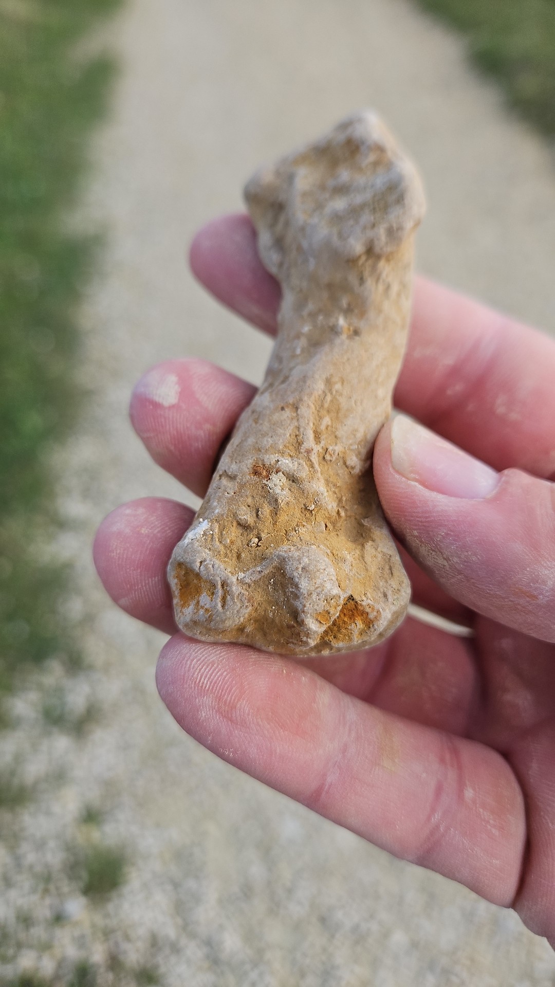

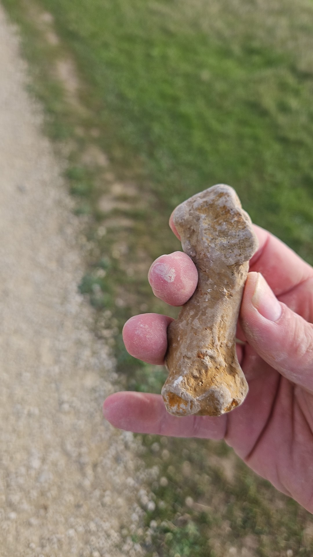

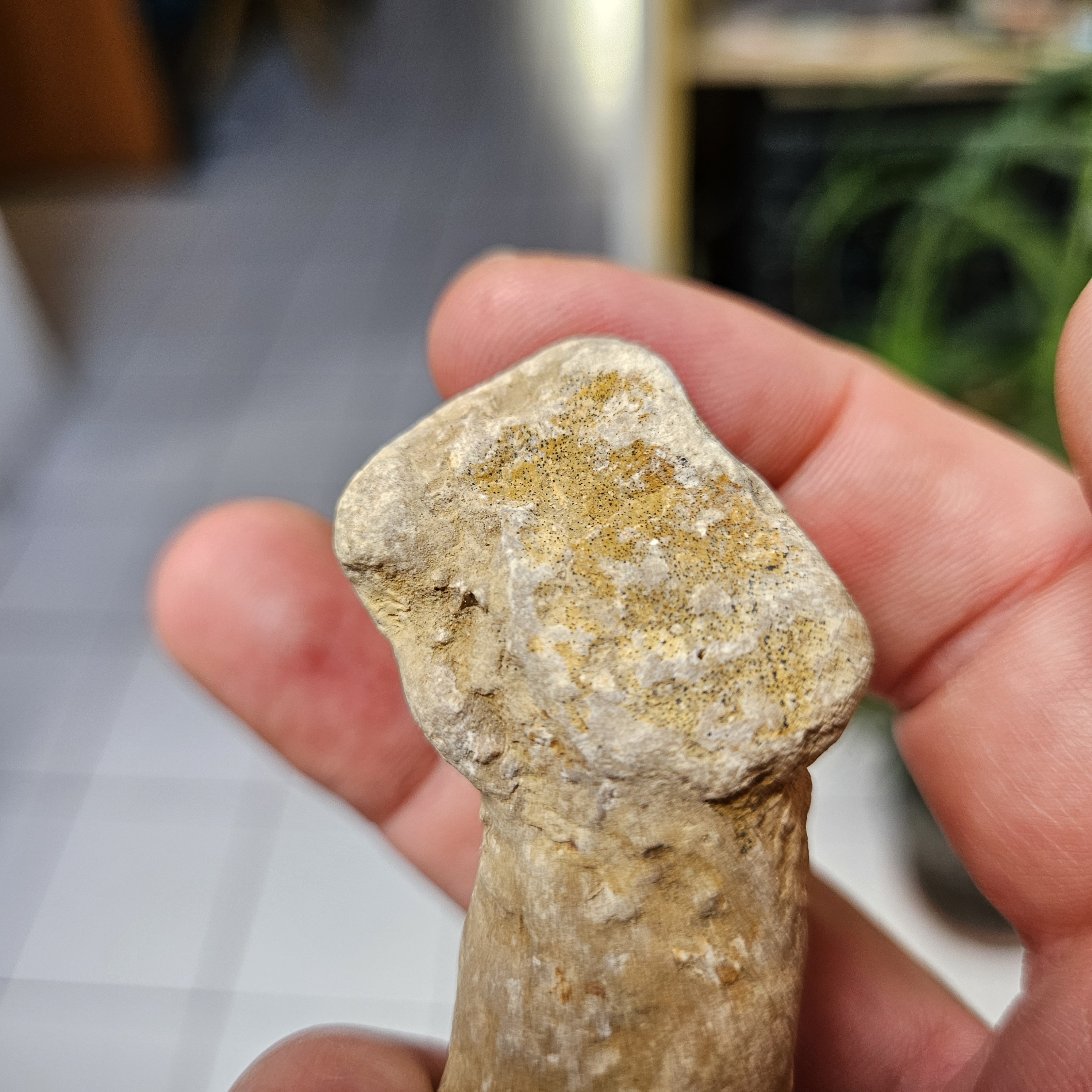

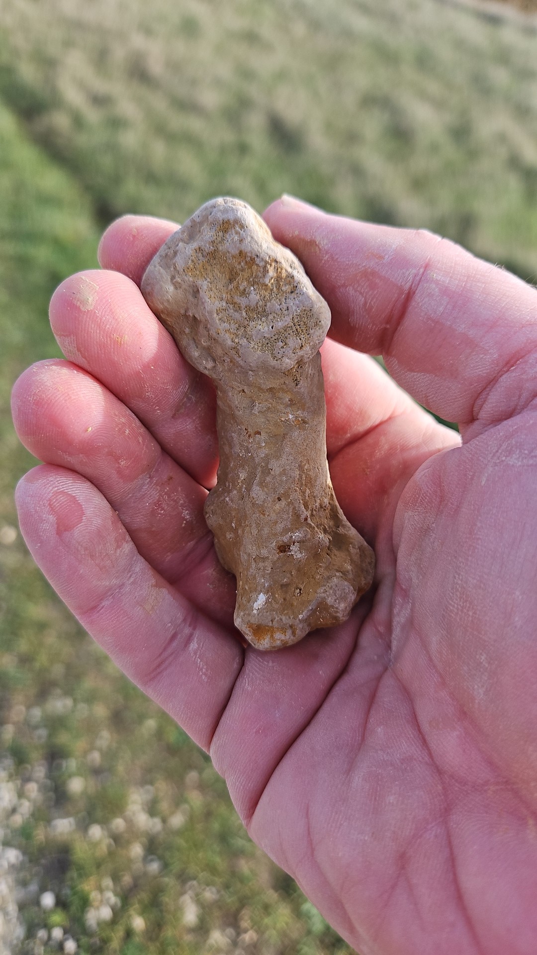

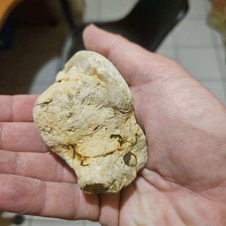

Nous avons aussi trouvé en bas de la falaise, près de l'eau et en calcaire plus dur, ce fossile qui ne ressemble pas à une plante. La structure me fait penser à un os, et il a de petits points à une extrémité, mais je ne suis pas un pro.
Pourriez-vous m'aider ?

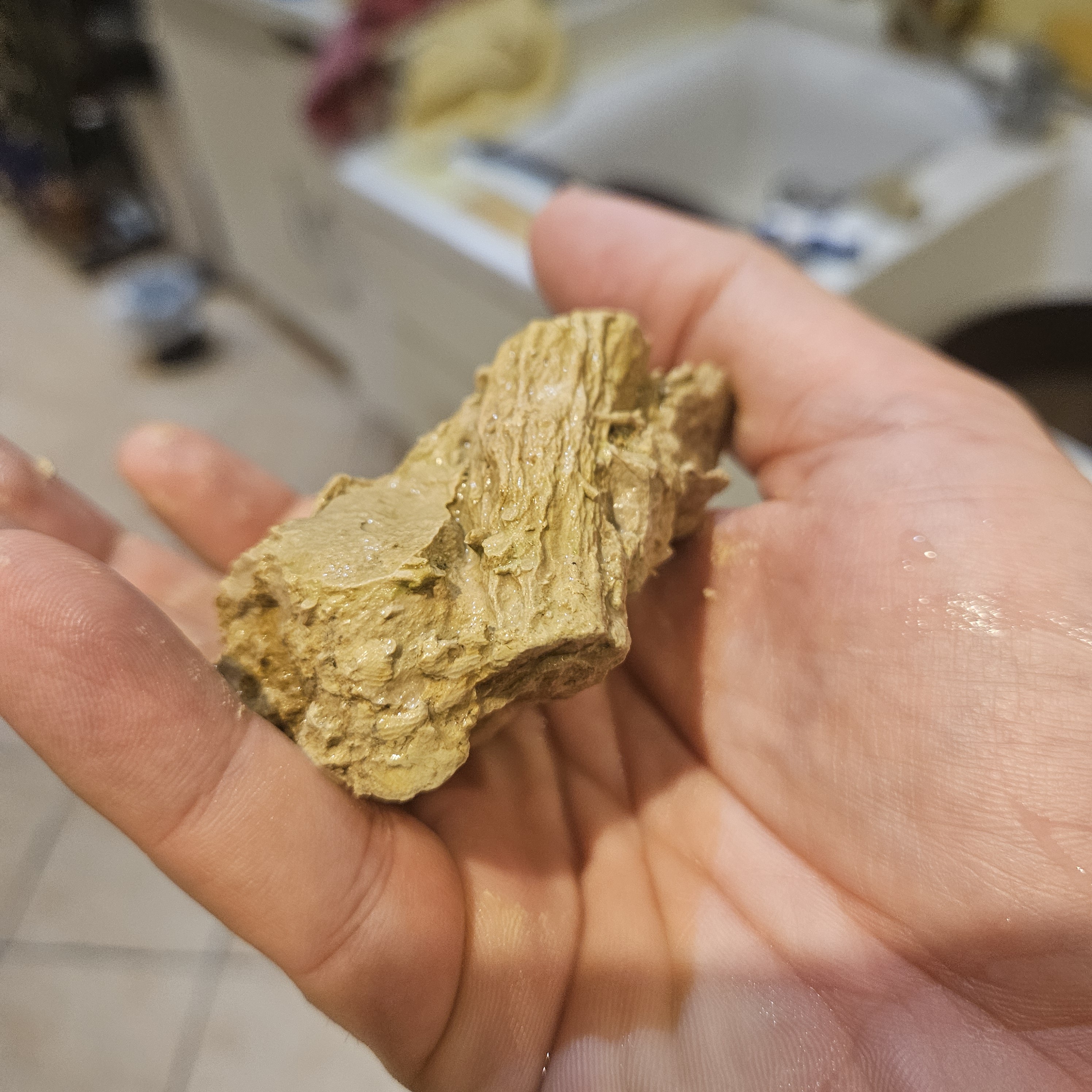

Je mets aussi les "racines".

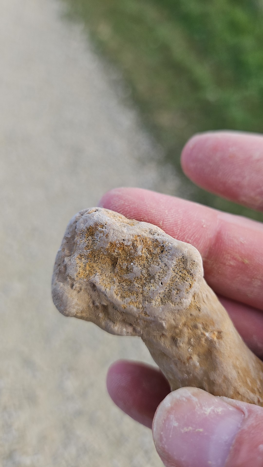

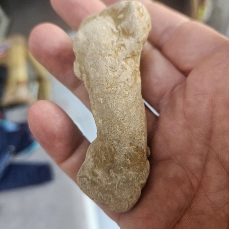

Photos de meilleure qualite. En zoomant on voit des petits points (pas vraiment visibles a l'oeil nu) partout.

Pour moi ce que vous décrivez comme "des tapis de plantes (marais?) fossilisés très friaboes avec réseaux racinaires " sont pour moi des terriers fossiles ou ichnofossiles.
Celle que vous avez dans la main également ou une simple concrétion calcaire avec une forme équivoque.
Cela ressemble à des traces fossiles de racines. Des ichnofossiles, oui , de racines, oui. car l'un n’empêche pas l'autre. on peut regarder les tufs par exemple, les travertins, etc...

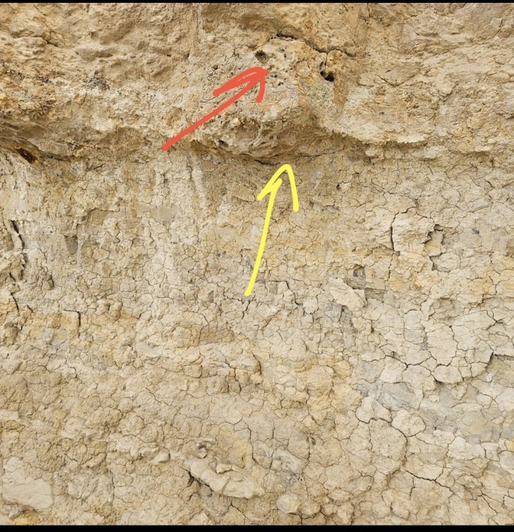

j'ajoute que l'age me parait plus qu'incertain. Pourquoi Kimmeridgien? La falaise ne donne pas l'age des dépôts du bas de la falaise. La brèche en bas de la falaise, même si elle est constitué de blocs du kimmeridgien n'est pas du jurassique, elle est beaucoup plus récente.

Pour la couche, je ne sais pas si cela aide, mais elle se trouve (flêche jaune) en dessous d'une autre couche plus dure qui contient des fossiles (cf photos, flêche rouge) à environ 1m50-2m du bas de la plage. La couche qui contient les traces de racines ou de terriers est très friable.

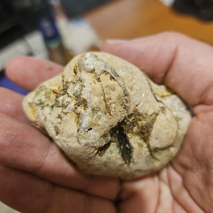

Les traces ressemblent à cela.
