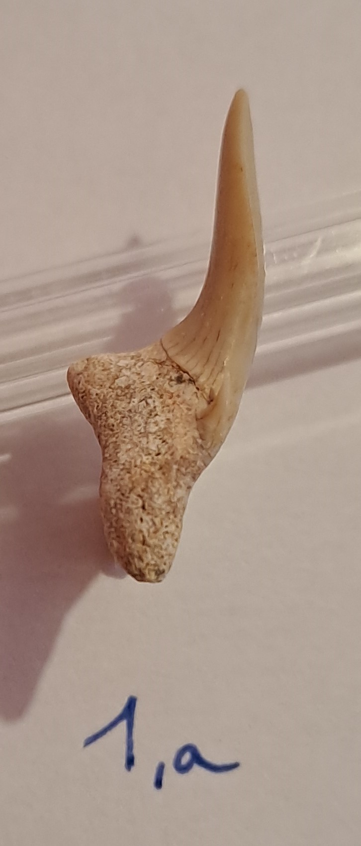

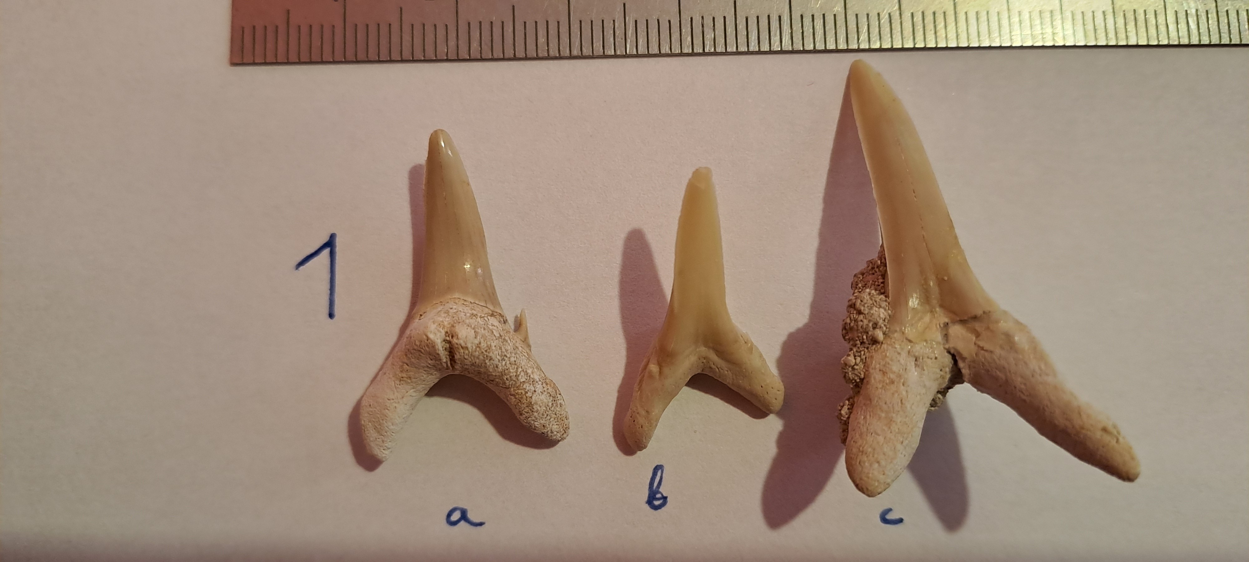

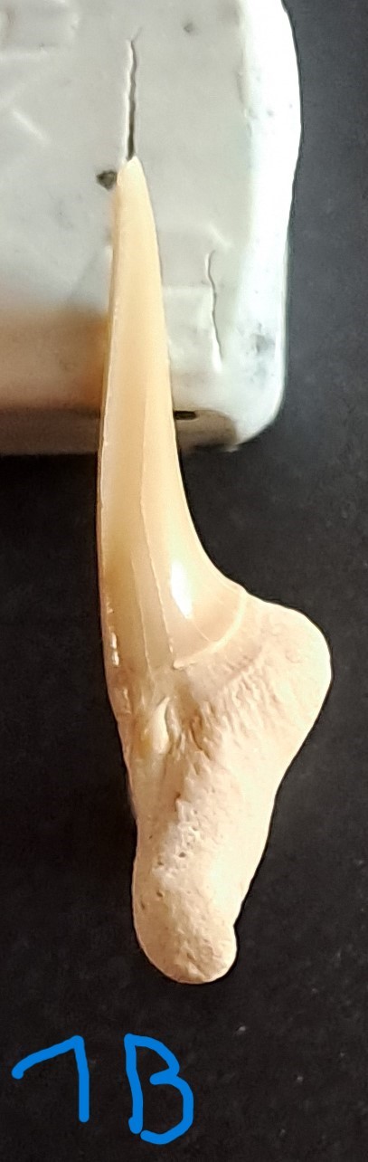

Je suis nouveau sur le forum et cela fait depuis longtemps que j'hésite à ouvrir une discussion sur ce site pour que vous m'aidiez s'il vous plait à identifier quelques dents de requin du Maroc. Je ne suis pas spécialiste des dents de requin fossiles et je manque de documents pour bien les identifier. Ces spécimens proviennent tous du Maroc dont certains de Kourigba.
J'ai reçu ces fossiles d'une ancienne collection dont l'ancien propriétaire avait mélangé les dents.
Pourriez-vous s'il vous plaît m'aider à identifier ces dents fossiles.
Auriez-vous aussi quelques clés de détermination de mes fossiles (par exemple comment différencier différentes espèces de dents de requin qui se ressemblent dans mes spécimens) au cas où je ferais l'acquisition d'autres dents du même genre, ce qui me permettrait de les identifier à leur tour.

Pour le lot numéro 1, je pensais à Odontaspis hopei de l'Yprésien ou une autre espèce du même genre (il est difficile de différencier les différentes espèces du genre Odontaspis).

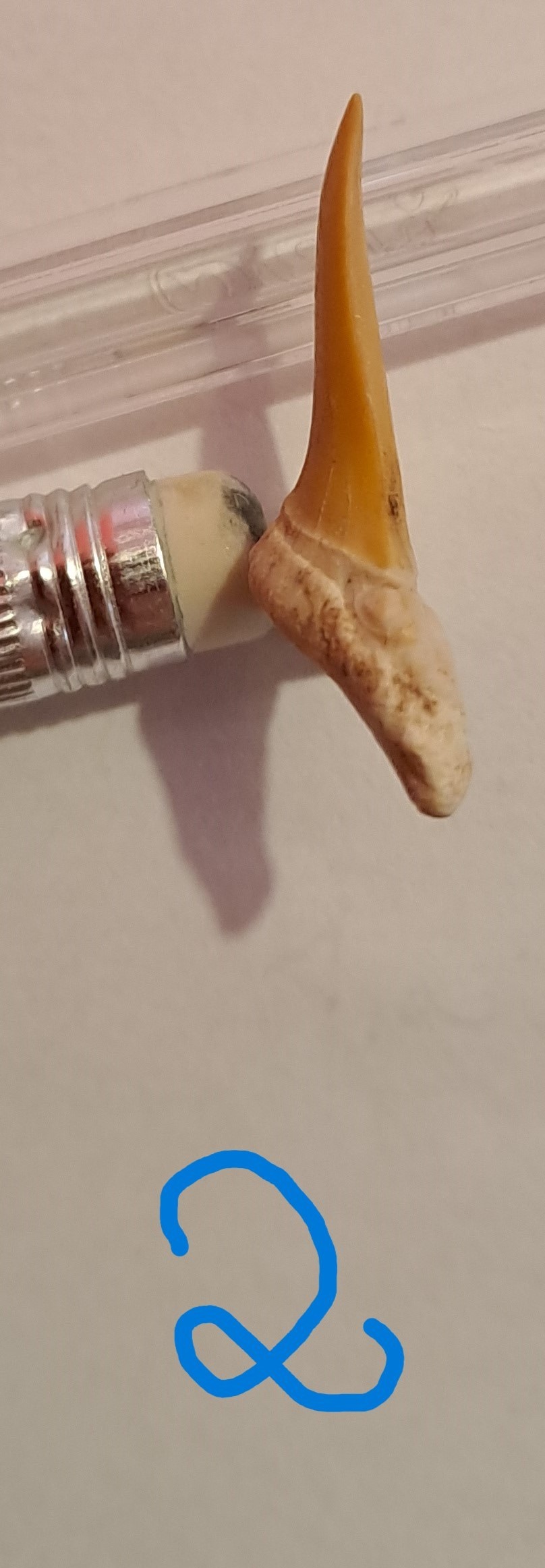

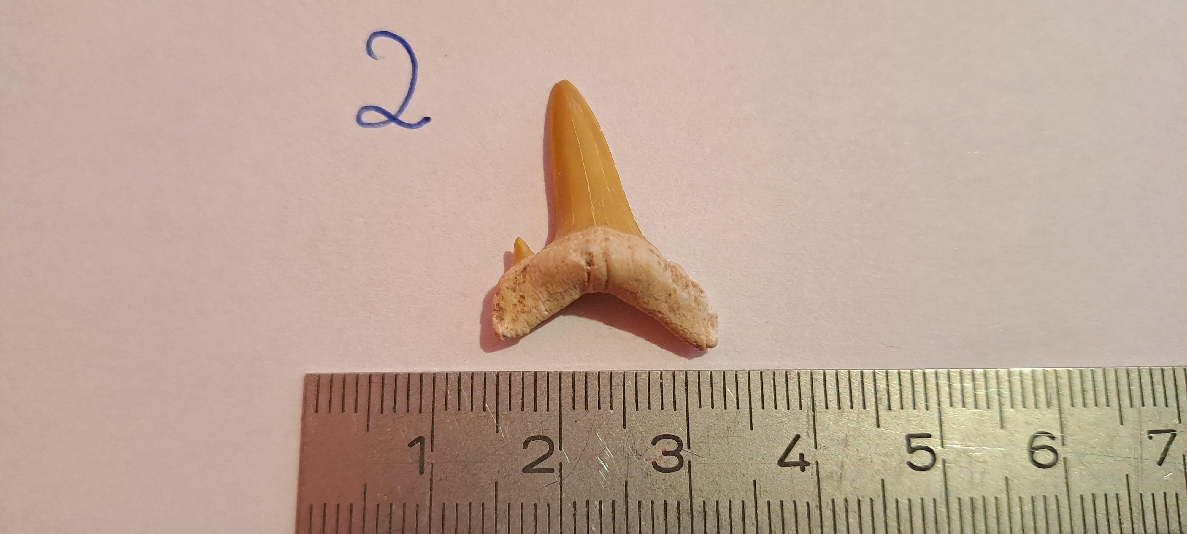

Pour le lot 2, c'est pareil que pour le lot 1 : peut-être un Odontaspis.

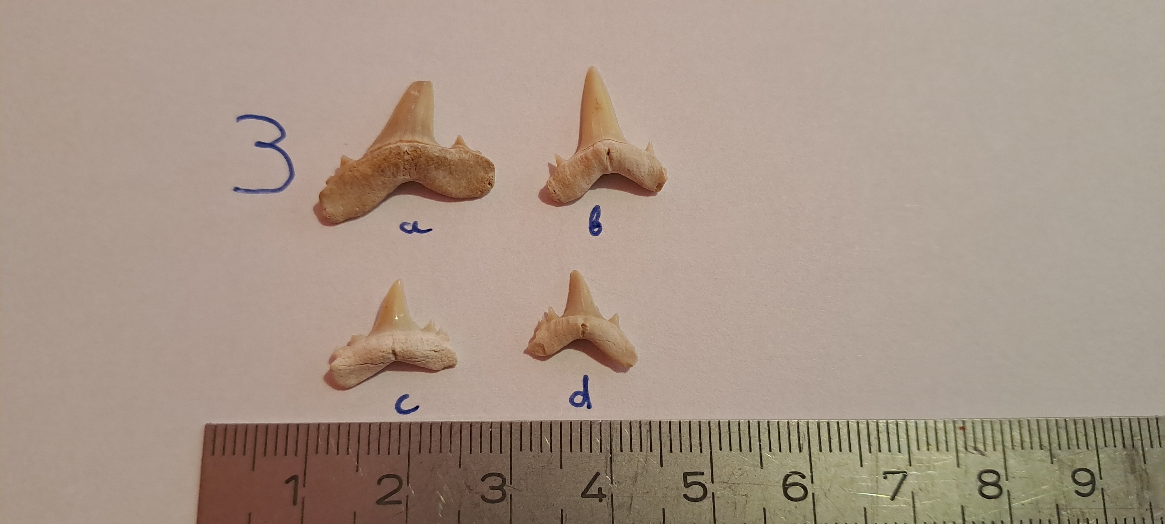

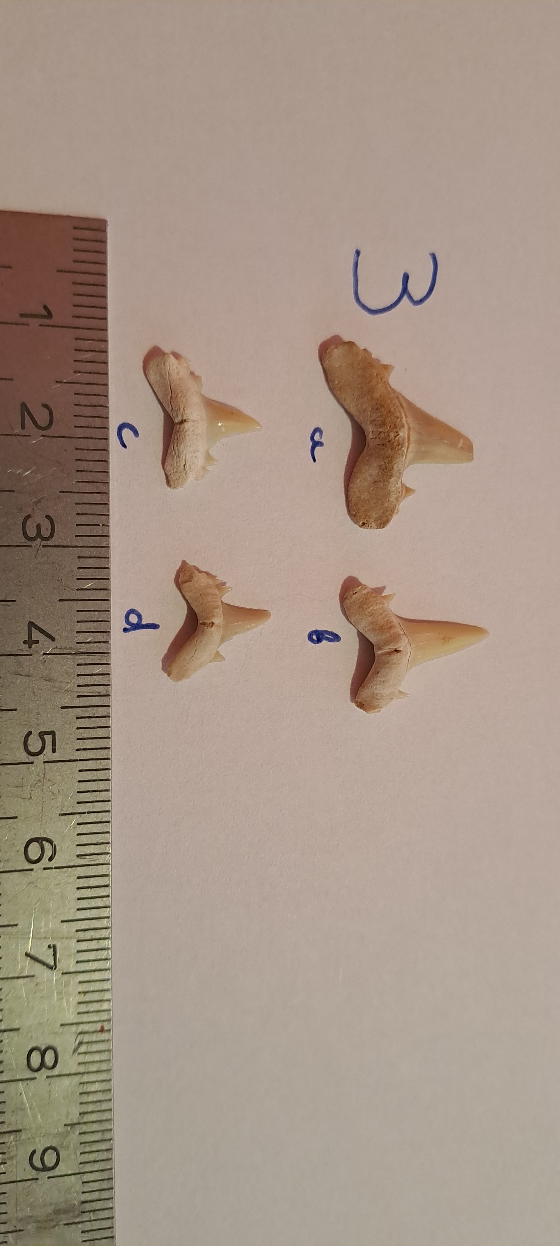

Pour le lot 3, certaines espèces sont peut-être mélangées, mais l'ancien propriétaire de ce lot indique qu'elles proviendraient toutes de l'Yprésien de Kourigba.

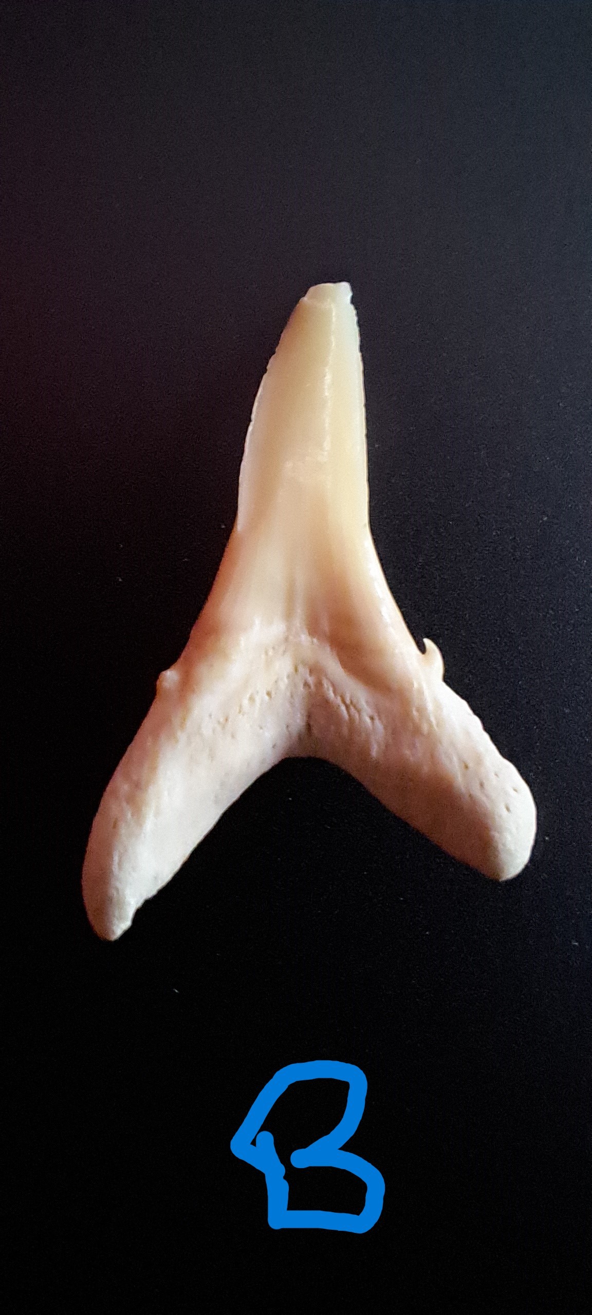

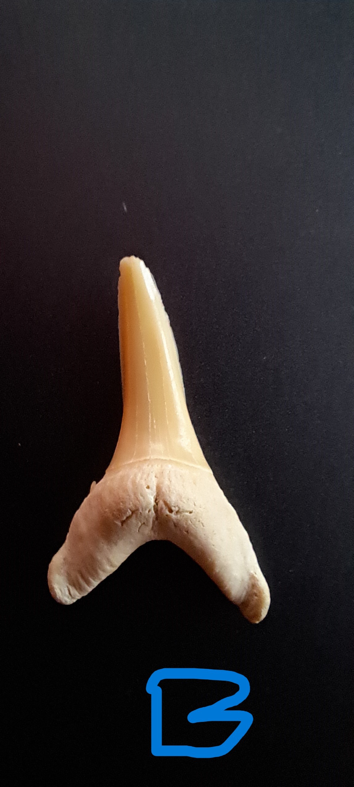

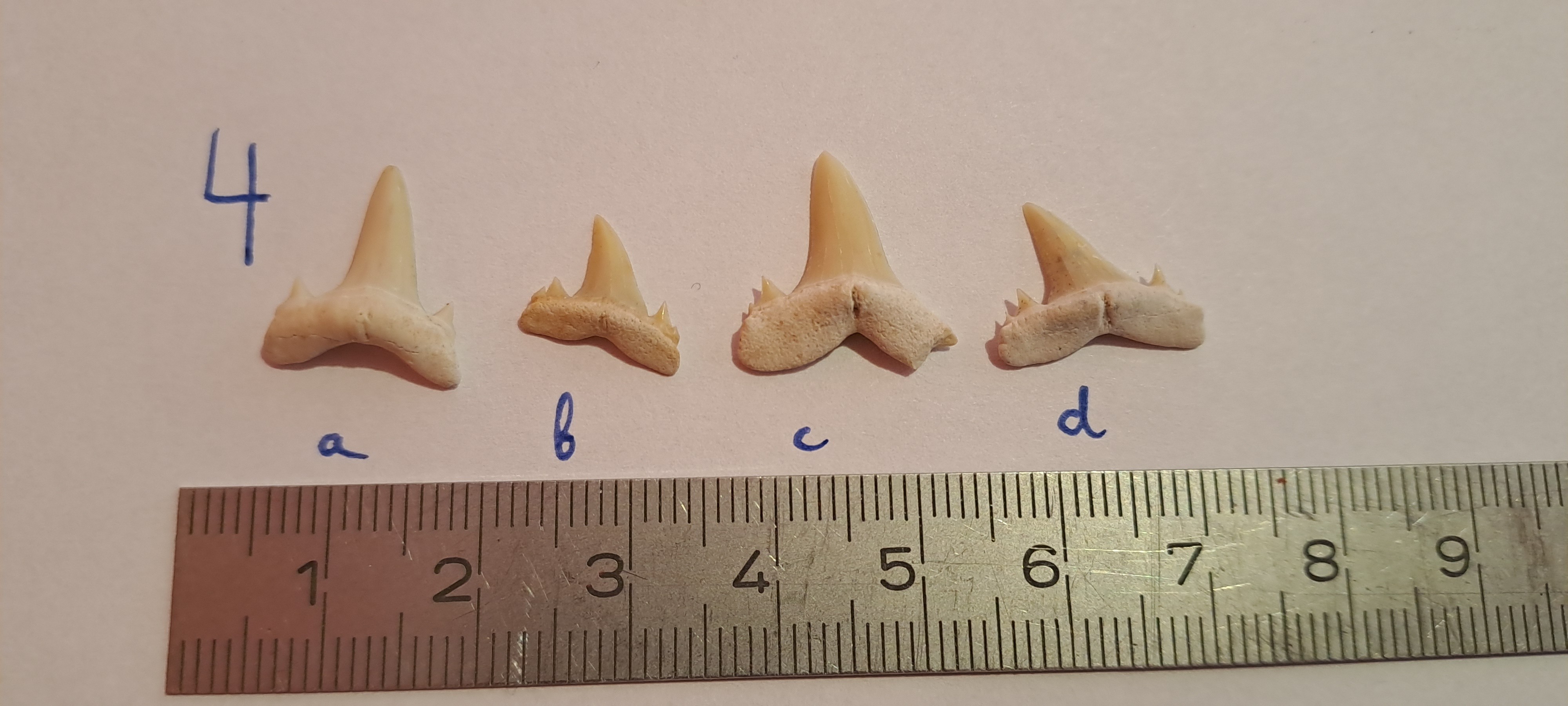

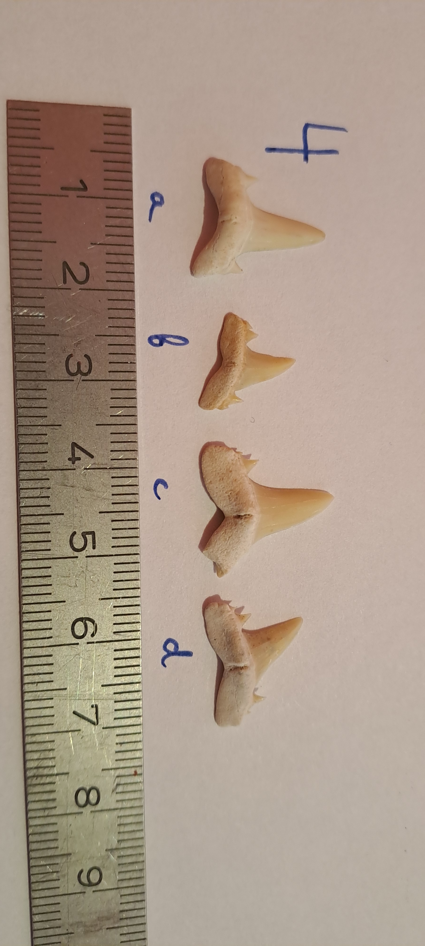

Enfin pour le lot 4, je penche plutôt sur du Serratolamna achersoni de l'Yprésien également.

Odontaspis hopei n'existe plus, c'est désormais Hypotodus verticalis, (il est vrai que tout le monde n'est pas au courant et que beaucoup utilisent encore cette ancienne appellation, invalide depuis de très nombreuses années)
Cependant cela ne correspond pas du tout à la dent numéro 1 qui est un genre très différent plus massive et très caractéristique, je vous laisse donc encore chercher un peu.
Je veux bien vous expliquer, mais si je vous donne l'identification sans que vous ne cherchiez par vous même vous n'apprendrez rien, et vous l'aurez vite oublié.
Essayez de mettre les photos des dents pointes vers le haut, parce que la je n'ai pas envie de me casser le cou à regarde l'image dans ce sens, opération très simple sur un smartphone de base, et sur un pc ou un mac pareil
Une fois cela fait, je vous expliquerais comment faire la distinction entre ces quelques dents.

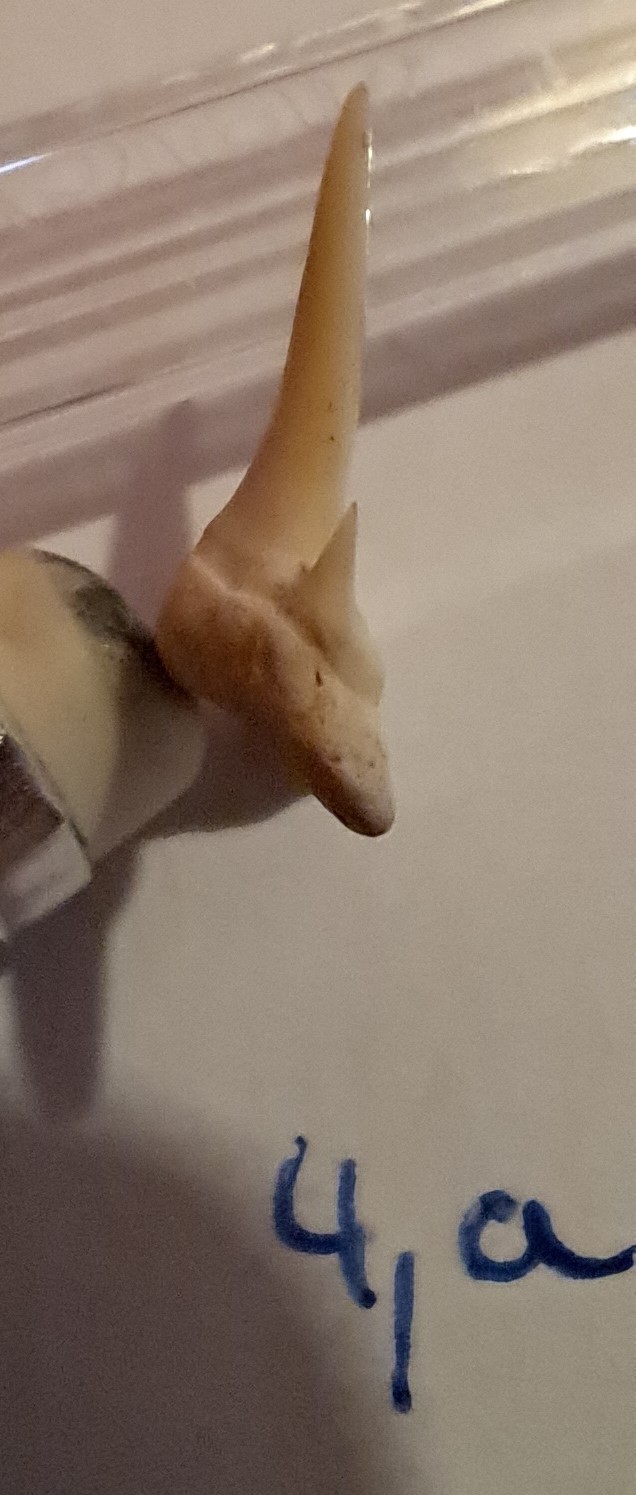

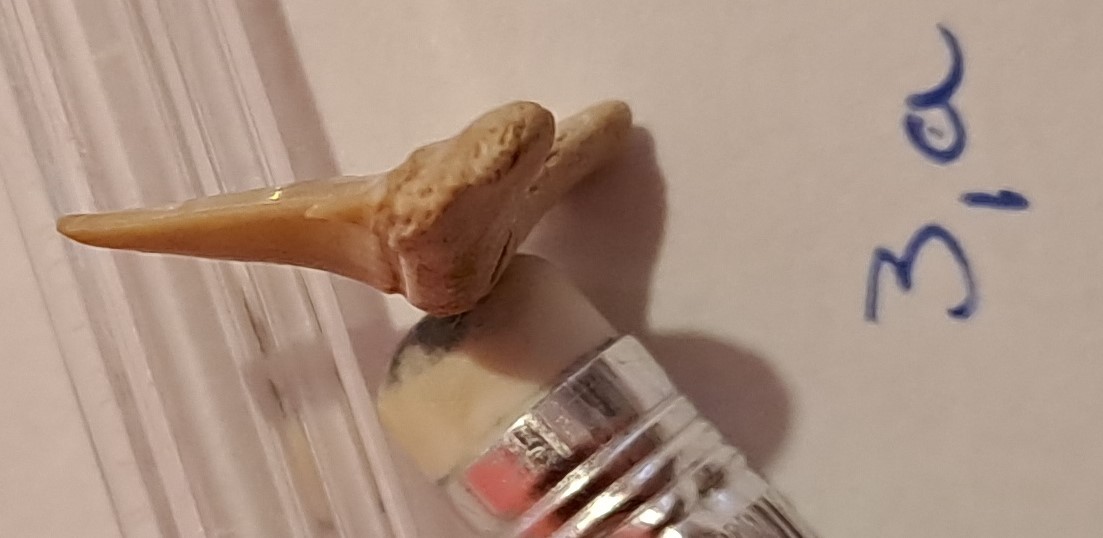

Grâce à vos indications j'ai corrigé l'identification de certains spécimens :
- n°1 a : peut-être Jaekelotodus robustus

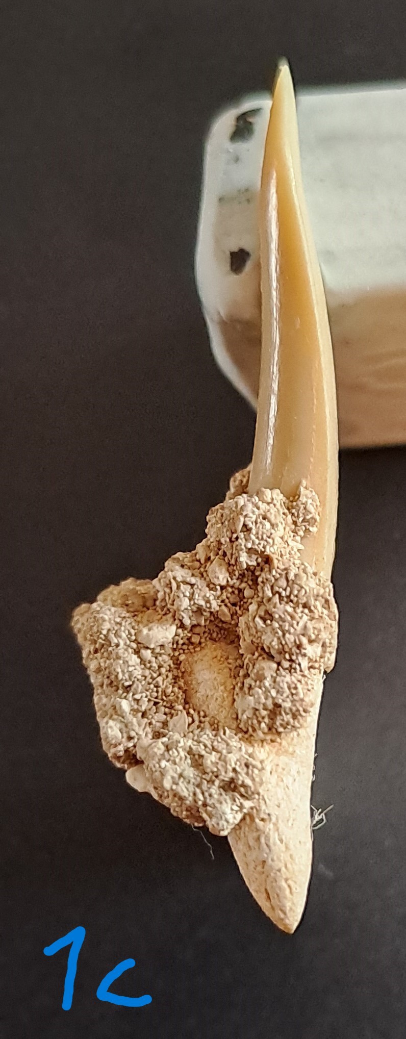

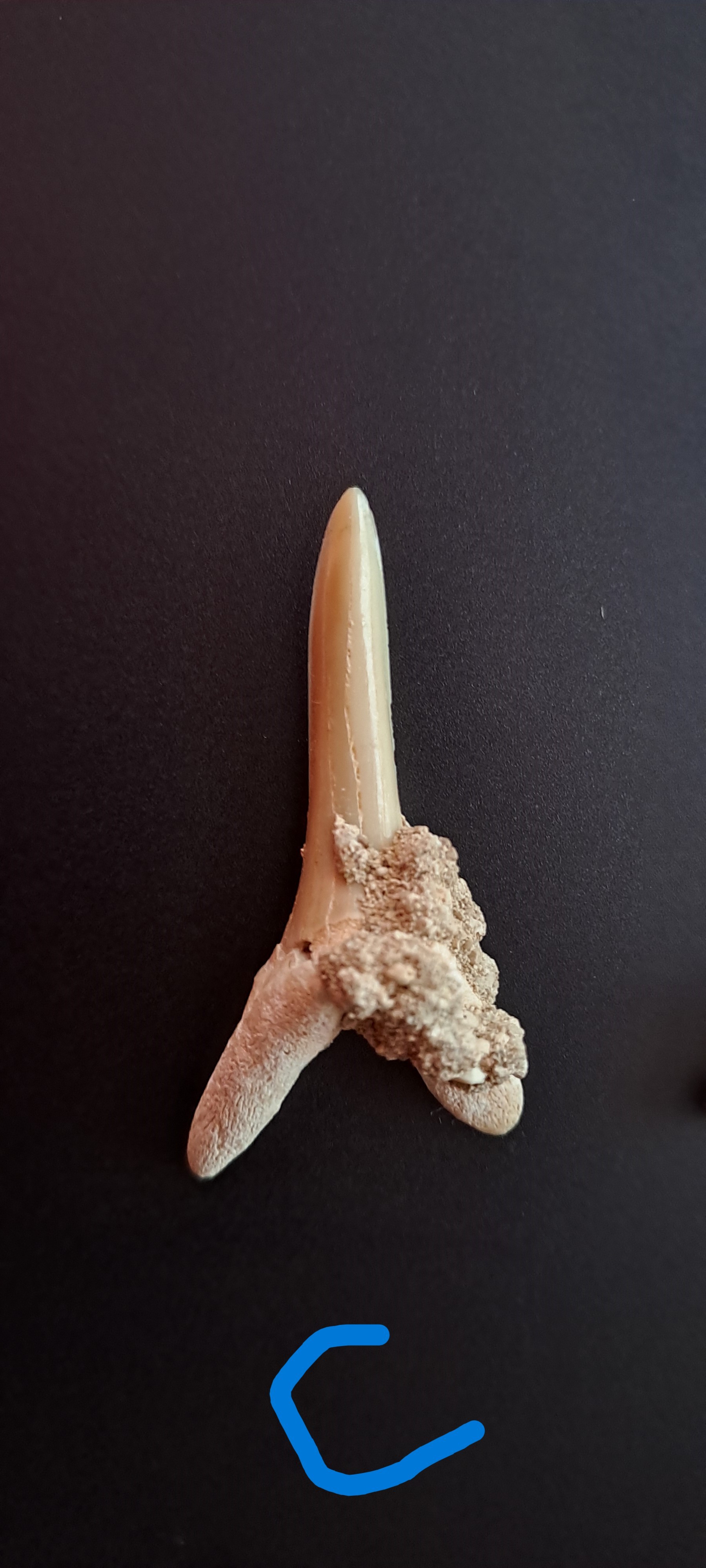

- n°1 b,c : peut-être Odontaspis macrota
- n°2, 3a, 4a et 4c : peut-être Odontaspis vicenti
Ces identifications sont-elles exactes ?
Merci par avance.
Il y a du progrès
1) c'est bien du Jaekelotodus robustus (dent massive, présentant un bourrelet interne bien marqué)
http://vertebresfossiles.free.fr/maroc/jaekelotodus_robustus.html
2 - 3 et 4) sont les mêmes dents bien qu'il y ai des variations, mais ce ne sont pas des Striatolamia macrota (nom en usage actuellement),
Ce sont des dents de Brachycarharias lerichei (ex Odontaspis viNcenti)
http://vertebresfossiles.free.fr/maroc/brachycharias_lerichei.html
Merci beaucoup pour votre réponse et pour ces éclaircissements.

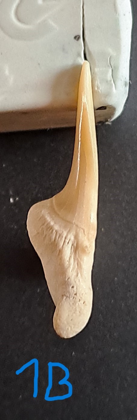

Je me permet de vous posez cette toute dernière question : à quelle espèce appartiendraient les spécimens 1b et 1c (ceux-ci ne semblent pas être des Jaekelotodus robustus mais plutôt des Odontaspis) ?
Pour la 1C on peux parler sans trop se tromper de Striatolamia macrota si l'on est dans de l'Yprésien et Lutétien, et Striatolamia striata pour du Thanétien, le plus difficile étant de le définir avec précision
