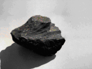

On trouve en bordure des plages caillouteuses au sud du cratère, une roche d'impact rare, d'apparence volcanique appelée Miénite, cette roche de couleur grise marron à noire qui est bulleuse, on trouve également sur le site de la suévite. Certaines de ces roches présentent des inclusions sphéroïdes riches en métal, résidu du bolide après la collision. comme vous pourrez le constater sur la photo de l'échantillon de miénite, au centre la roche parait plus sombre, cela est du au fait que la roche est en partie vitrifiée par l'impact, c'est en fait du véritable verre d'impact, un phénomème qui augmente sensiblement dès que l'on atteint et que l'on franchit la barre des 10 kilomètres de diamètre pour les cratères d'impact.

Un échantillon de miénite découvert en 2002 ( collection personnelle ) C LD 2002
