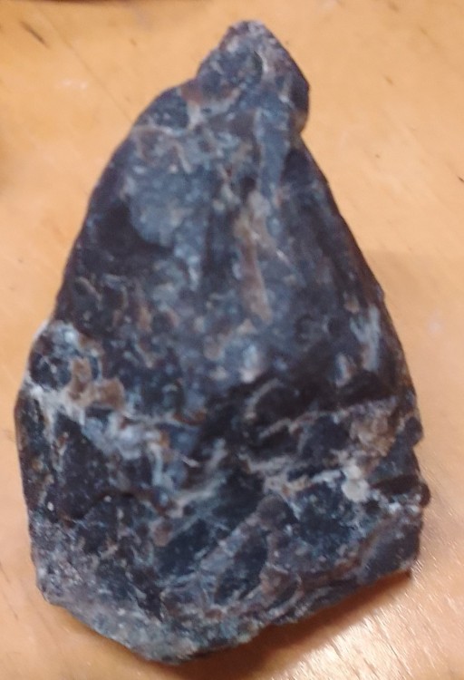

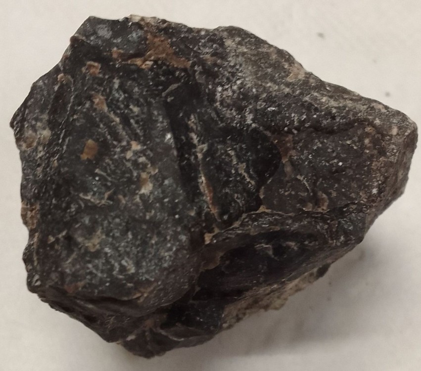

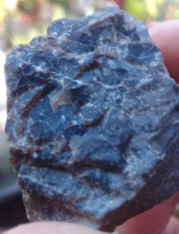

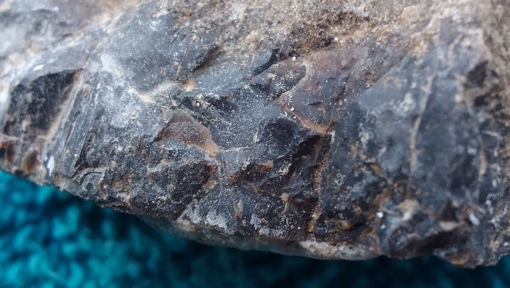

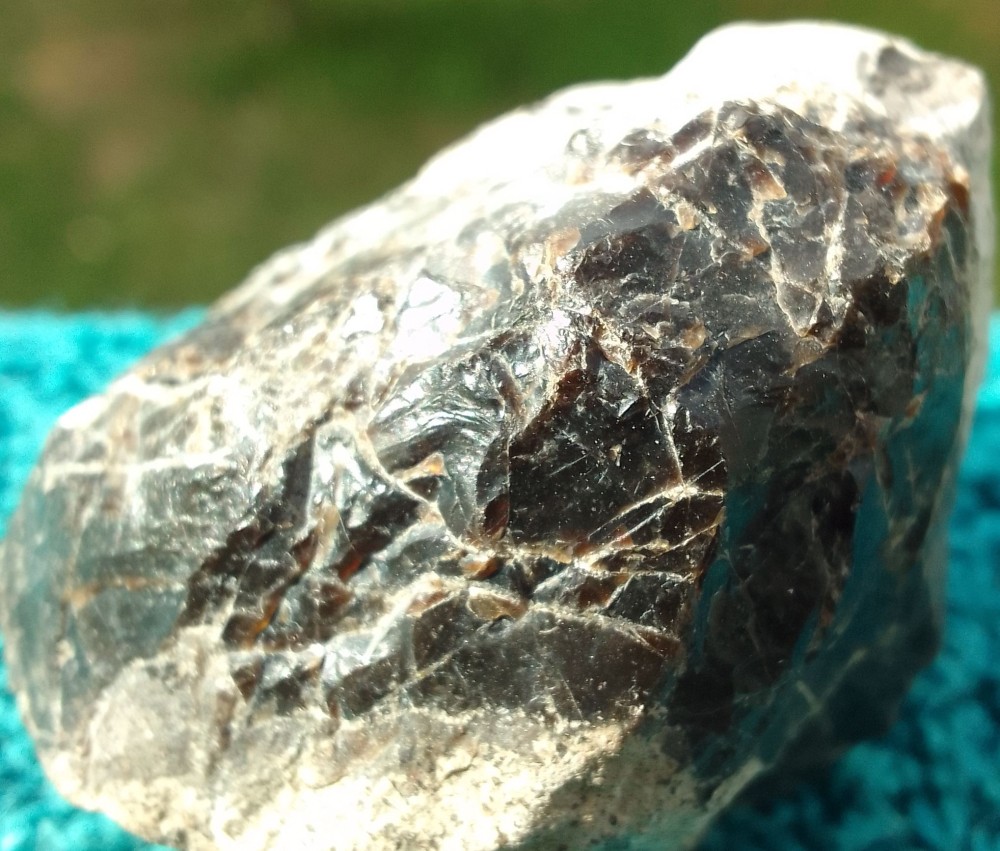

J aimerai identifier ces pierres marron noires vitreuses, trouvé sur le même secteur de la commune de Sospel, (il semble que ce soit une zone triasique, mais beaucoup de gravats sont rapportés de je ne sais pas ou, carrière, rivière ). J ai fais quelques test,
aucune réaction à HCI
non magnétique
Impossible à rayer mais raye le verre et la porcelaine
incassable et étincelle en tapant dessus au burin
Merci à tous pour vos réponses..
Il y a 2 heures, phoscorite a dit :
Bonjour
Ça a l'air effectivement très siliceux, la cassure est conchoïdale (comme du verre). Peut-être une lydienne .
Bonsoir phoscorite,
merci pour ta réponse oui cela ressemble a de la lydienne (apres quelques recherches), avec quelques petites veines de quartz blanc, pet être sur certaine, ..
ce serait donc de la jaspe noire ??
Bonsoir. Ce serait logique d'avoir aussi de la silice dans les fractures.
Je ne sais pas trop si on peut appeler ça du jaspe ou pas.
Pour moi, c'est le résultat de la transformation d'une couche sédimentaire riche en tests de radiolarites.
Ce type de matériel est extrêmement résistant à l'abrasion, et on en retrouve en galets dans beaucoup cours d'eau, avec les galets de quartz filonien.
Ce que cela signifie, c'est que l'age d'une lydienne peut être beaucoup plus ancien que celui de la roche sédimentaire dans laquelle elle est retrouvée. Si vous la voyez dans une formation Triassique, elle peut parfaitement etre Devonienne.
