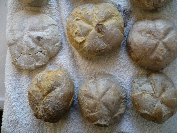

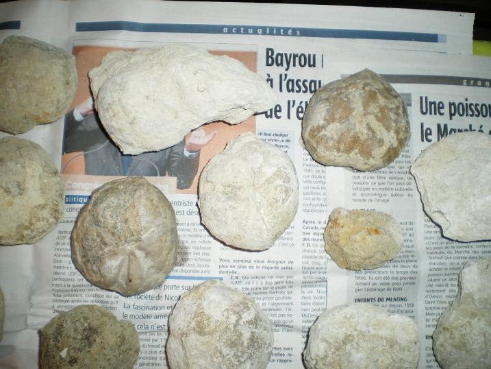

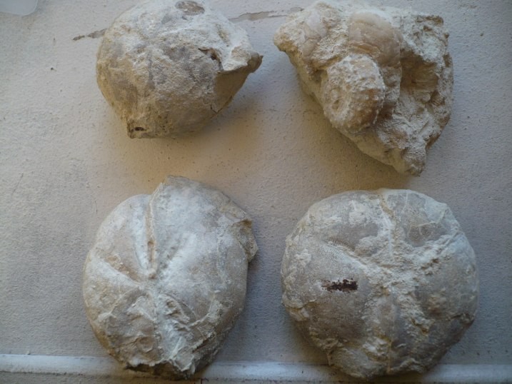

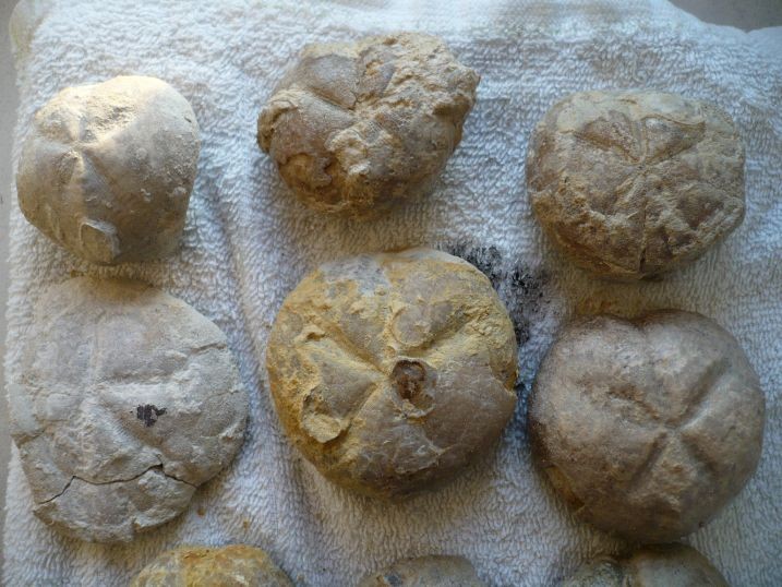

Voici une photo de ces fameux oursins de Cognac
Merci pour leur identification ?
Bonjour . Apremiere vue je dirais Santonien . Mais si tu pouvais preciser un peu plus la situation du chantier par rapport à Cognac 9a aiderai beaucoup . Le Santonien , on le trouve en direction de Saintes . Santon 17
Le chantier se trouve au sud est de Cognac. Normalement c'est du coniacien mais j'ai un doute, car certains oursins me rappelle des Sternotaxis écrasés, qui eux sont datés du Turonien.

Il existe une petite bande de turonien le mong de la Charente entre La Trache et Bourg . Une bande plus large de Cognacien de part et d'autre de la RN qui va de cognac à Bourg , ensuite toujours vers le sud , c'est le Santonien et enfin à partir de Genté on est sur le Campanien. Voila les renseignements que je peux donner . Santon 17
Après avoir sillonné les sites à la recherche d'échinoides présent dans le turonien et le coniacien, j'ai fait une découverte, dans le turonien, le micrasteridae le plus commun, est micraster leskei, qui fait de 30 mm à 50 mm or les micraster du site sont nettement plus gros et de plus ont des caratères, des formes bien différentes de micraster leskei.
Par contre les micrasteridae du coniacien, micraster normanniae, micraster decipiens, micraster gibbus, et micraster turonensis (et oué ils le mettent dans le coniacien?) ressemble déjà plus aux oursins que nous avons découverts, mais je ne sais pas encore quel oursin du coniacien correspond aux micrasters découverts.
Reste le soucis des autres oursins irréguliers, on a surement deux autres espèce à mon avis mais je ne sais pas du tout, qu'elles sont elles, et le problème se pose également pour les petits oursins réguliers.
Existerait-il un fossile type du coniacien, s'il vous plait, afin de pouvoir m'assurer que mon analyse est bonne.

Merci les gars pour ces indications je vais regarder les tailles des spécimens, je viens d'en dégager deux nouveaux complets, bouche et anus présent en plus et presque aucune déformation je vais les prendre en photo avec échelle.
C'est vrai que le decipiens ressemble peut etre plus mais je voudrais bien voir le corbaricus en photo svp
A+
Pour corbovis je sais pas, pour tout te dire decipiens est pas mal dans le genre, faut que je vois avec mon club mais merci quand meme je vais y jeter un coup d'oeil
Je cherche des photos de corbaricus juste pour voir, il est repertorié mais pas de photos complémentaires
Sinon merci pour le site nono je vais y jeter un coup d'oeil
Bon bah sur de mon coup, c'est du decipiens qu'on a a cognac, j'ai un individu non déformé et il colle bien avec les photos du site, donc nous sommes dans du CONIACIEN lol, on va pouvoir enfin identifié le reste enfin... lol
