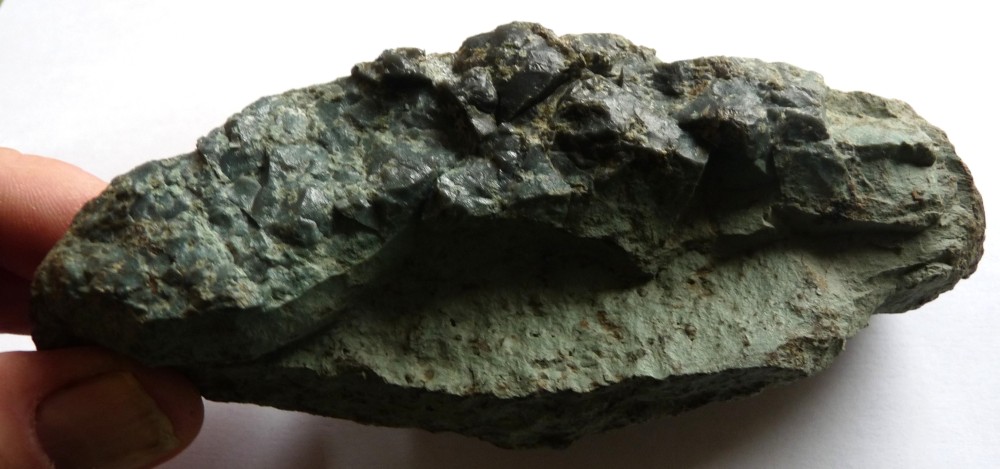

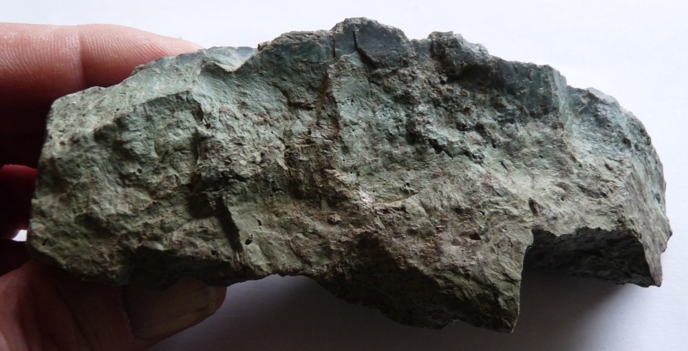

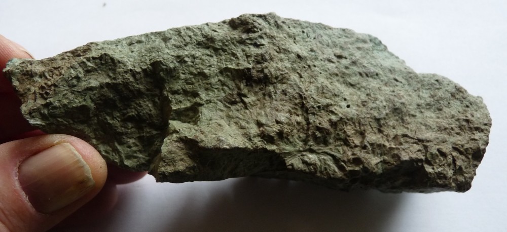

Je viens de remettre la main sur 2 échantillons ramassés peu avant la station d'Avoriaz en venant de Morzine. Il y avait là plusieurs blocs de roches vertes, certaines d'un vert-bleuté qui attiraient l'oeil. Sur la première, on observe une face avec une matière vert sombre, luisante, à l'éclat gras, qui passe dessous à une matière matte, d'un vert beaucoup plus clair. Aucun phénocristal. La cassure est irrégulière et quelques toutes pevites cavités sont repérables.
Densité de l'objet: 2,88
Avoriaz est implanté sur la nappe des Gets des Préalpes. Elle est connue pour son contenu en partie constitué d'ophiolites.
J'imagine que cet échantillon est en fait un basalte (métamorphisé=diabase)avec une bordure figée (verre volcanique) résultant d'un refroidissement brutal soit en filon, soit au contact de l'eau. Ca vous semble OK?

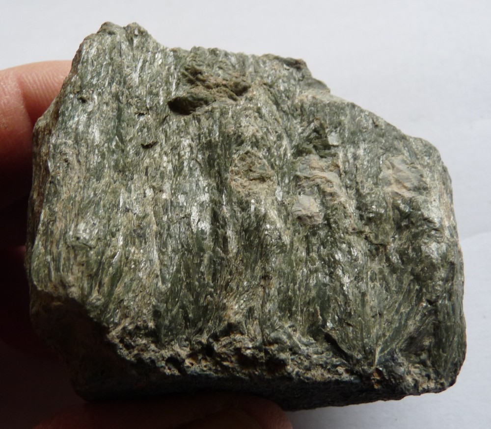

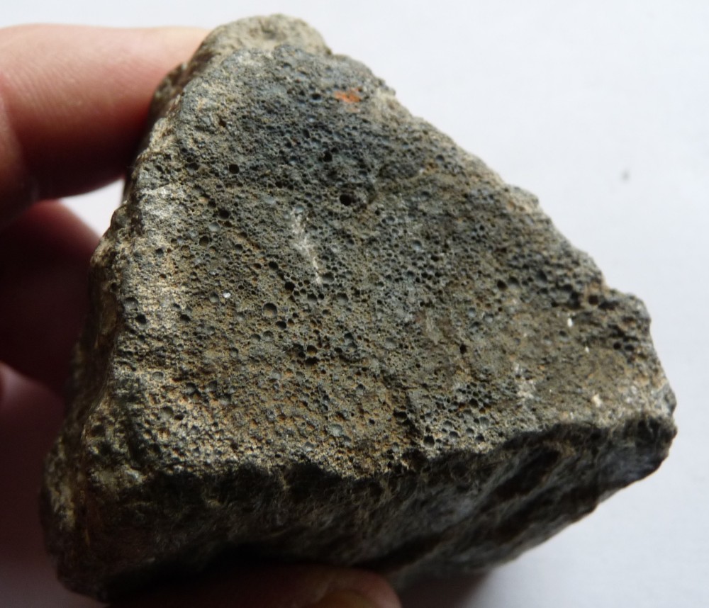

Le second échantillon semble être de la même famille (pas de phénocristal, même densité...) mais montre des cristallisations aciculaires vertes, luisantes, sur sa périphérie. La base est une semelle mince, noire et d'aspect scoriacé. A mon avis, c'est un basalte métamorphisé ayant développé une "carapace" de trémolite. Je dis trémolite car j'imagine que l'ambiance magnésienne doit se retrouver dans cette amphibole. Toujours OK?

Salut,
je vais dire ok.
Cela me rappelle des trucs :
" Gabbro de Villarodin (euphotide des anciens auteurs), à grands cristaux de diallage, en affieurements plus ou moins glissés et en éboulis à Villarodin même. - Dans les Alpes internes, de telles lames de gabbro se rencontrent souvent au sein des schistes lustrés d'origine liguro-piémontaise. Leur association avec des lames de serpentine, des diabases en coussins ou des radiolarites fait considérer le tout comme des ensembles ophiolitiques. Mais ici les affieurements sont trop isolés au milieu de la forêt, sans contexte sédimentaire et trop disloqués par les glissements de terrain pour que l'on puisse se prononcer sur leur véritable signification."
