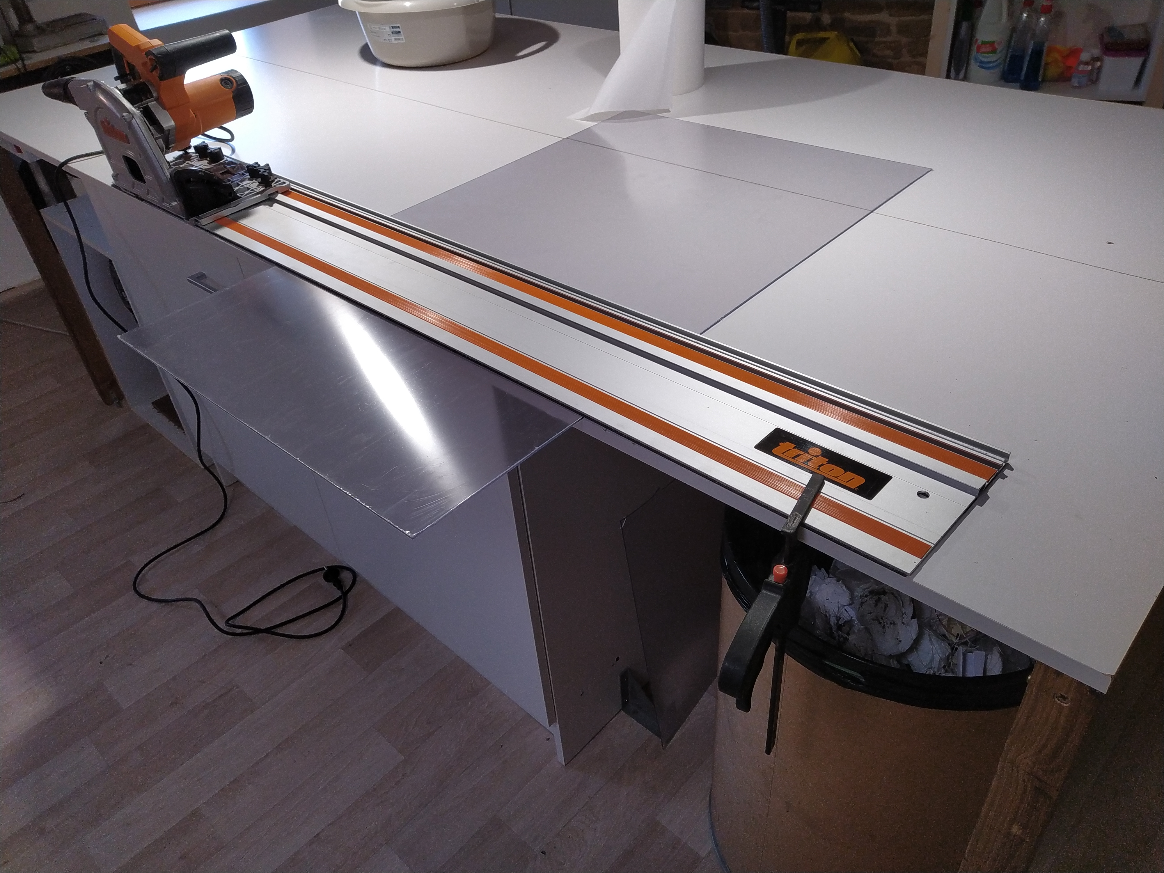

 Pour commencer la découpe très important :
il y a plusieurs méthode je vous donne les mieux selon moi :
1) scie circulaire avec système de guidage .
perso j'utilise ceci très pratique :IMG_20220901_132216_1.thumb.jpg.f54cdcc6fbf5920e01eff05771b52753.jpg
Une scie circulaire avec une règle de maçon et serre joint suffisent.

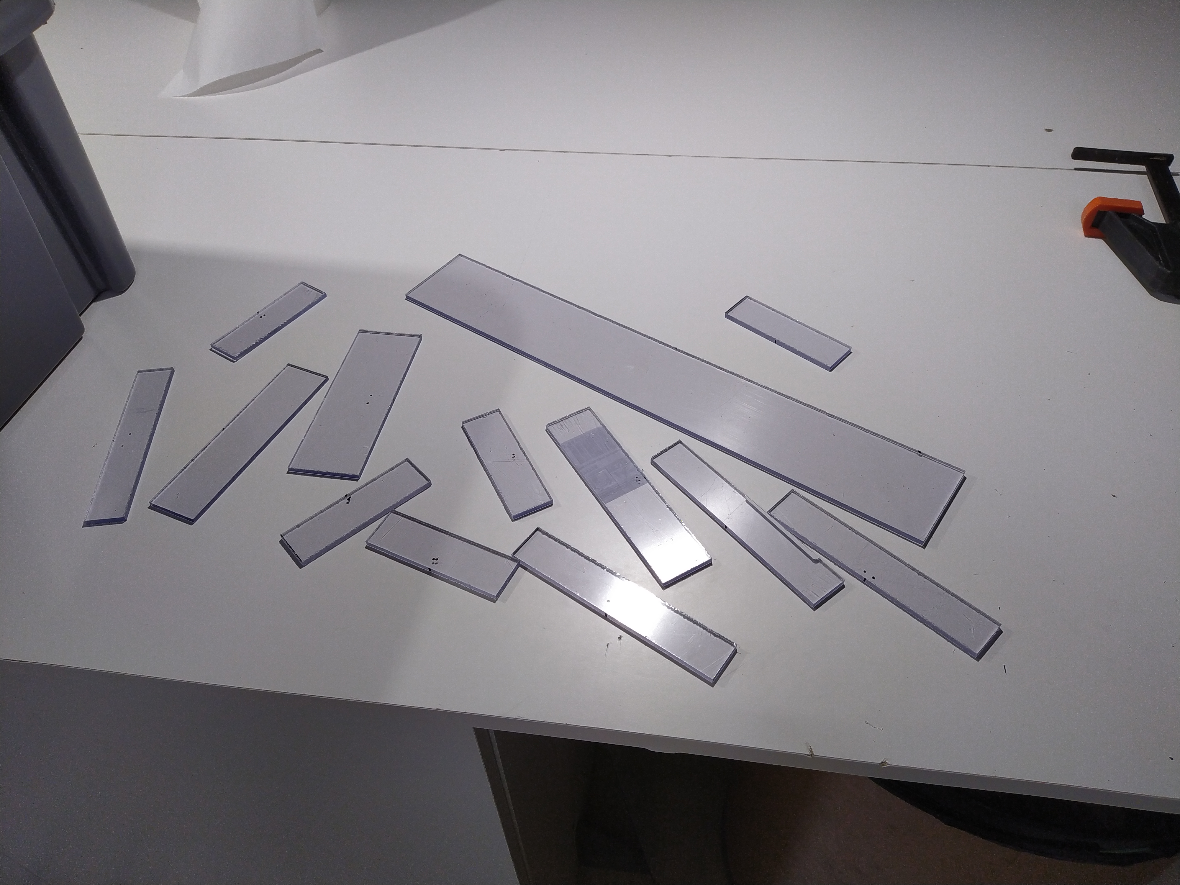

2) la découpe au cuter moin facile mais quand ont à pas de scie circulaire sous la main ça peut le faire.
Vous  prenez un bon cuter et une règle pour guider la l'âme du cuter,
Vous rayer le plexiglas comme pour le vert il faut appuier très fort pour que la lame pénètre un peu .
Vous faites plusieurs passages puis pareil de l'autre côté de la plaque.
Ensuite il faut plier la plaque jusqu'à que ça cède,
Si vous avez bien passé plusieurs fois de chaque côté de la plaque le cuter la plaque fend parfaitement la ou vous vouliez.

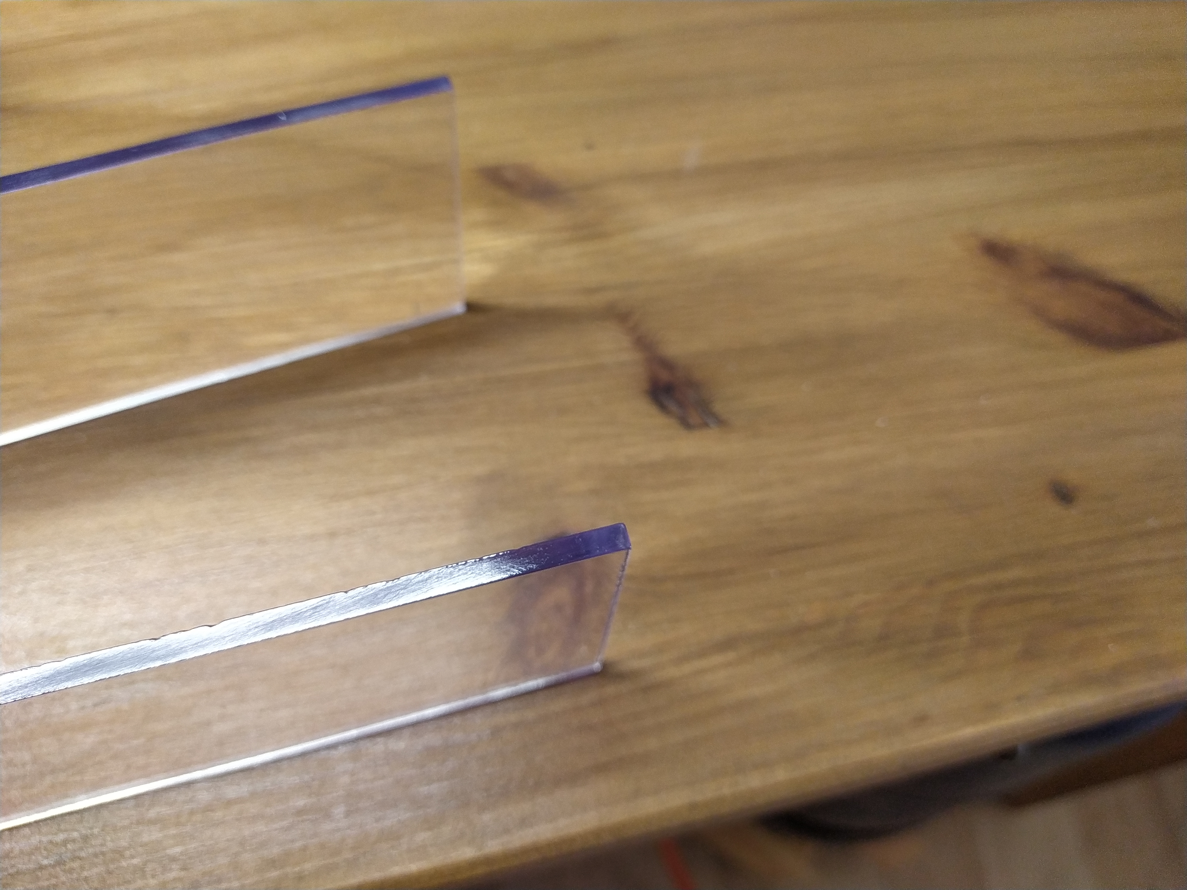

Ensuite une fois vos découpe faite vous obtenez des morceaux  comme ceci :IMG_20220901_132532_1.thumb.jpg.53728739cd99a7cb2d5b4b1ee36cd61a.jpg

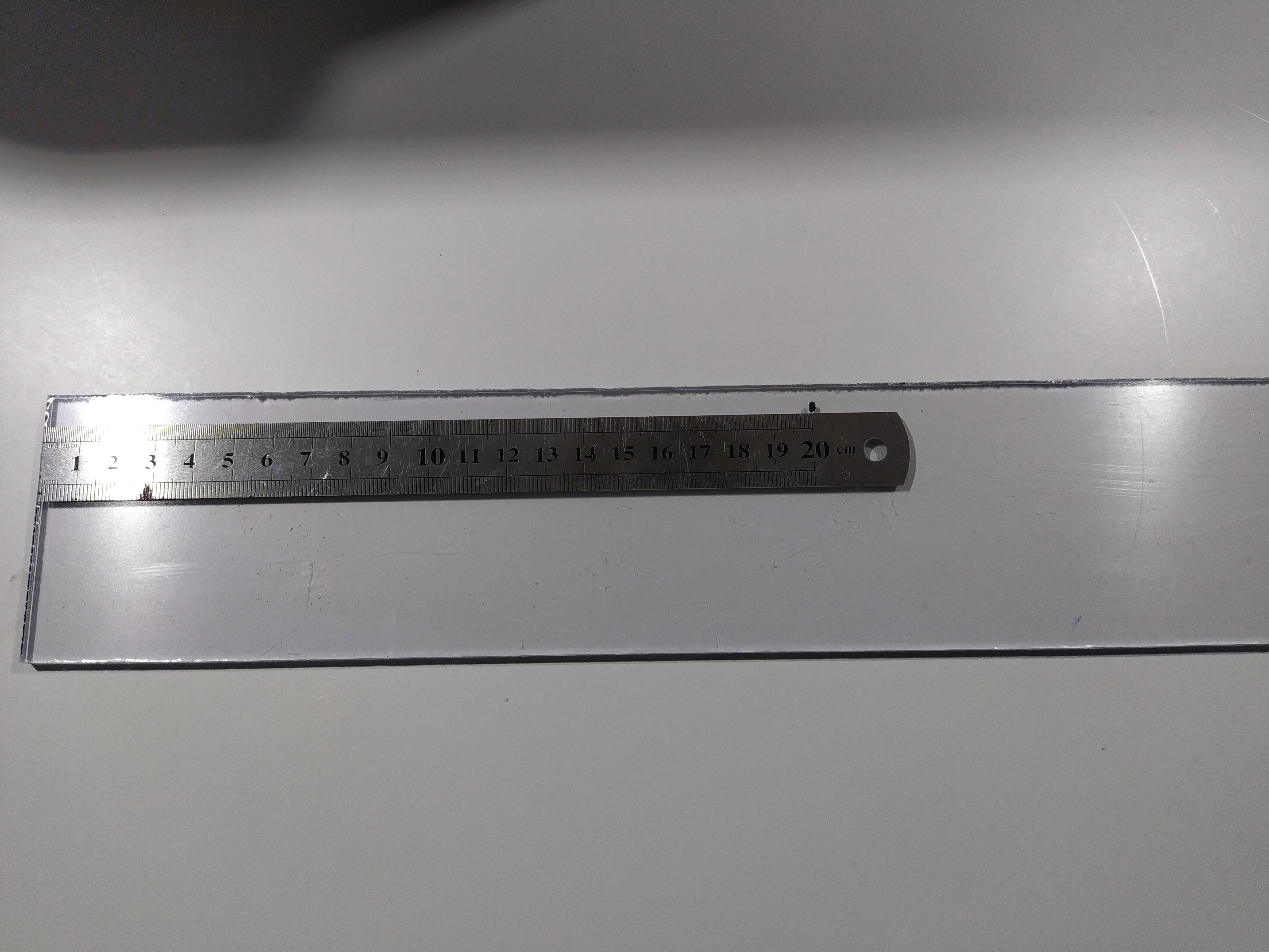

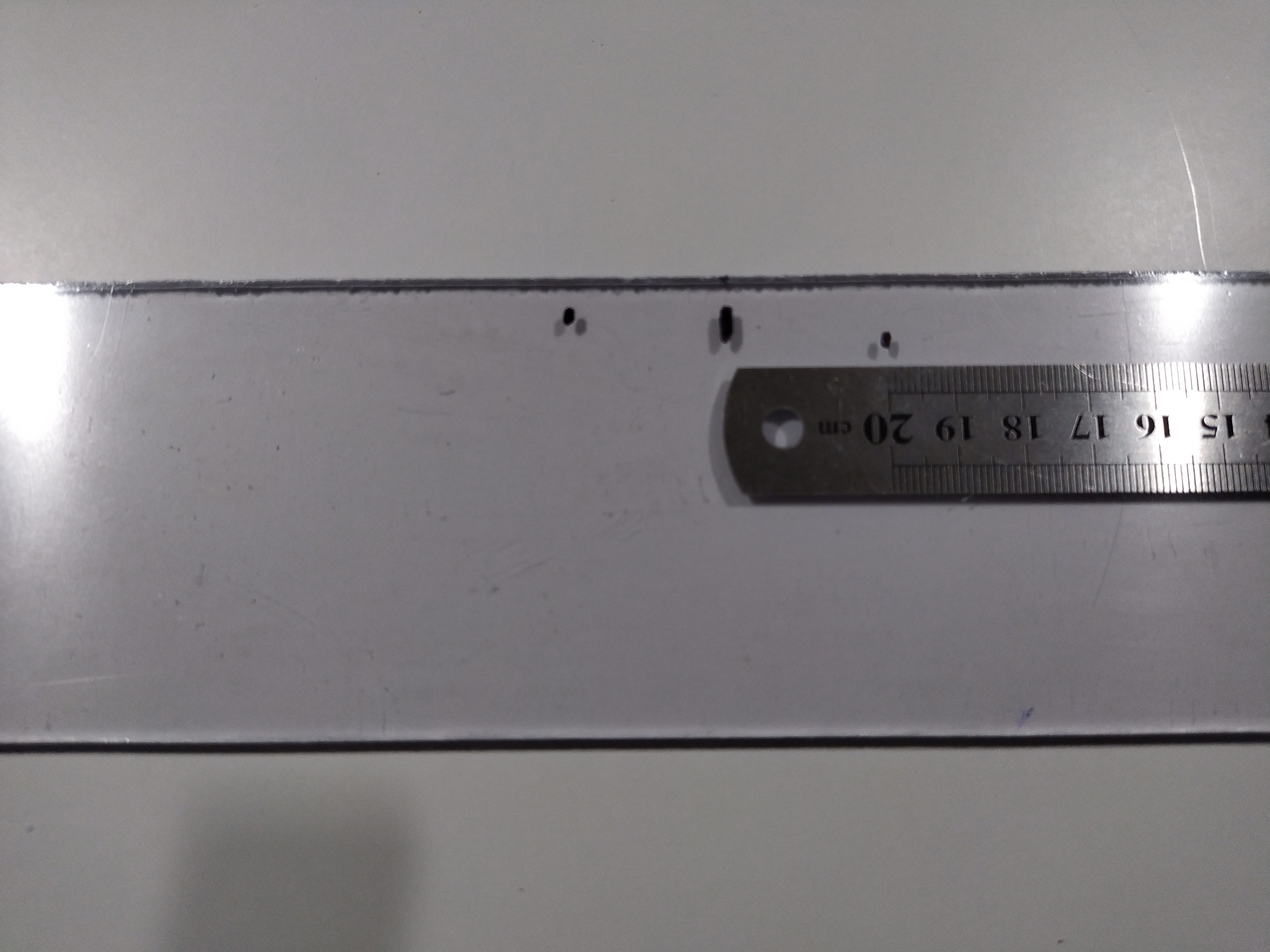

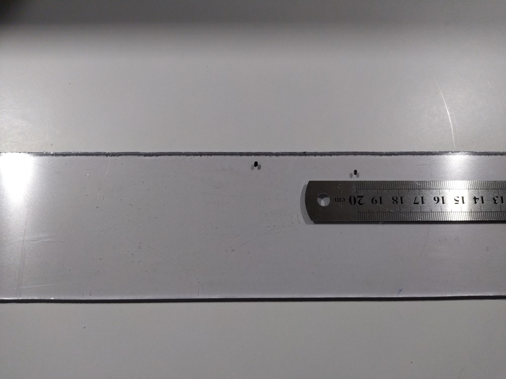

Je prend le plus grand et trace son centre .
À ce stade le plastique de protection est en place.
Comme ceci:
On prend 20cm d'un côté par exemple
Pareil dans l'autre sensIMG_20220901_132908_1.thumb.jpg.0d9e8285bf3e782f418446a92a9f23d6.jpg
On prend le millieux des deux trait et c'est réglé.IMG_20220901_132926.thumb.jpg.9f065f3d1d23c1273112348e863ad346.jpg

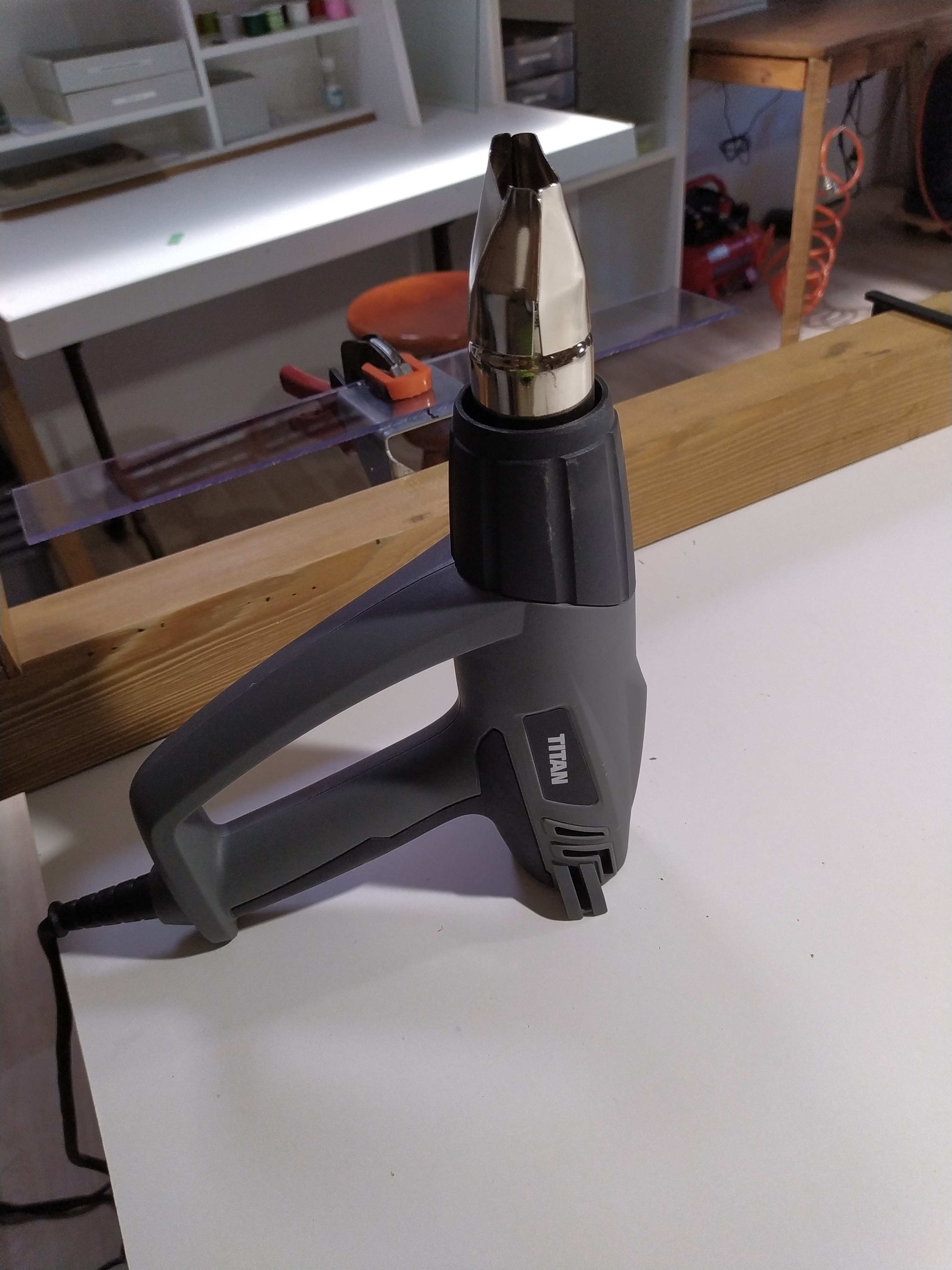

1) il vous faut chauffer suffisamment le plexy pour le ramollir .
Pour cela le plus simple c'est le décapeur thermique :
le moin cher suffit moin je l'est negocier 10bal à Brico merdique vers chez moi

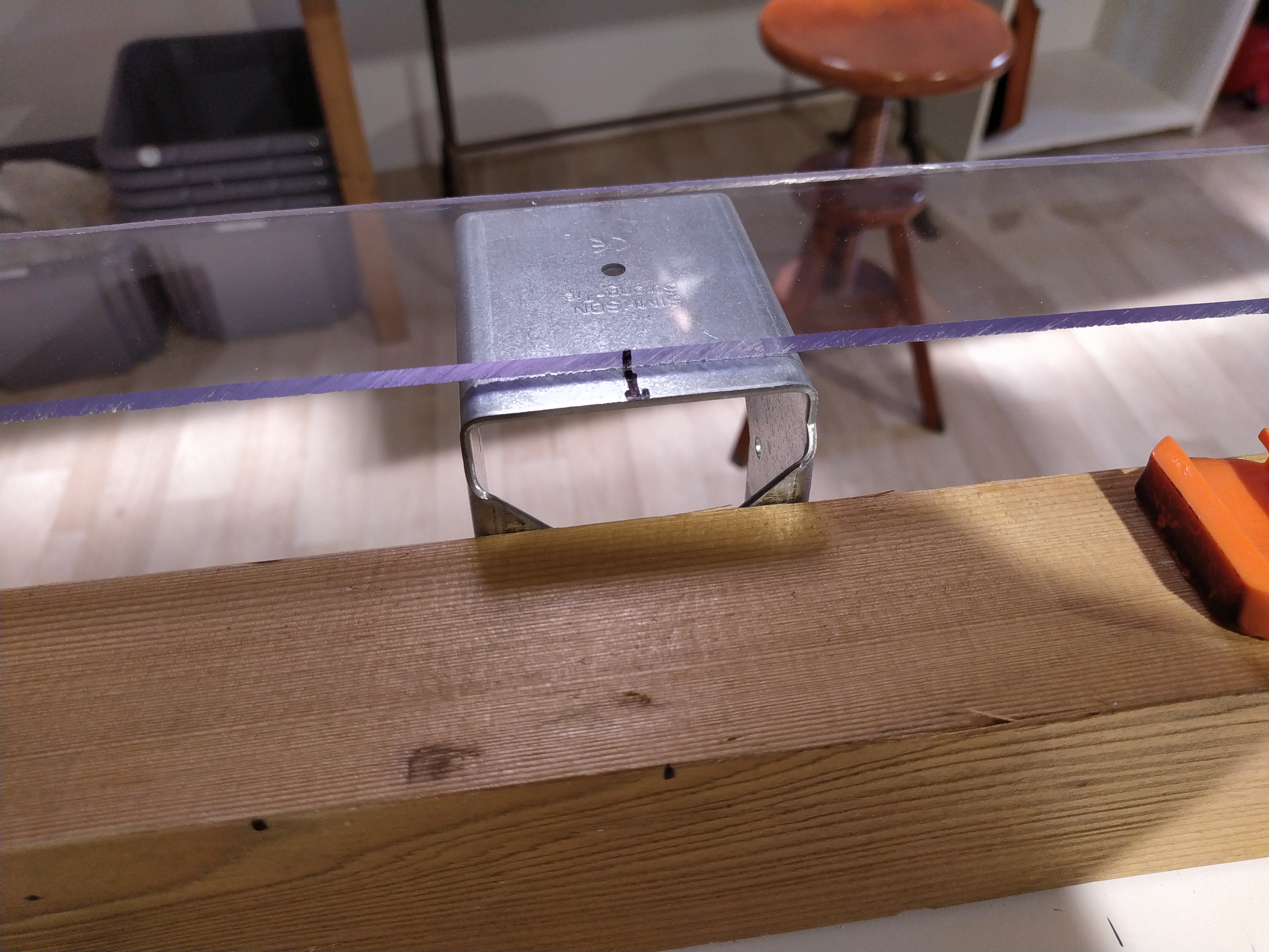

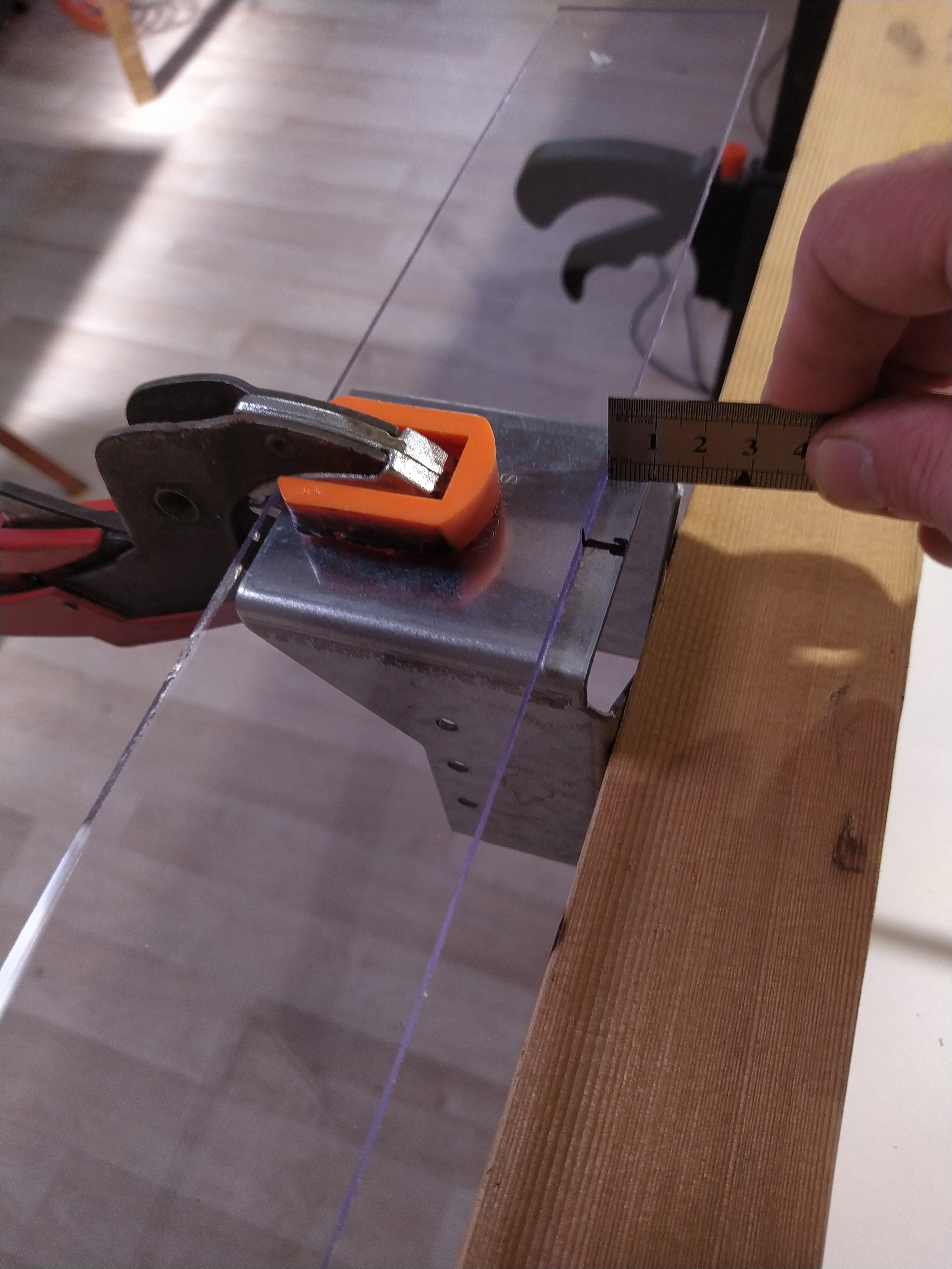

2)Un gabarits dans mon cas adaptées pour la forme  en U:
Invité Tête de pioche 69
Comme vous pouvez le constater le centre de mon profil et de mon gabarit sont aligné.

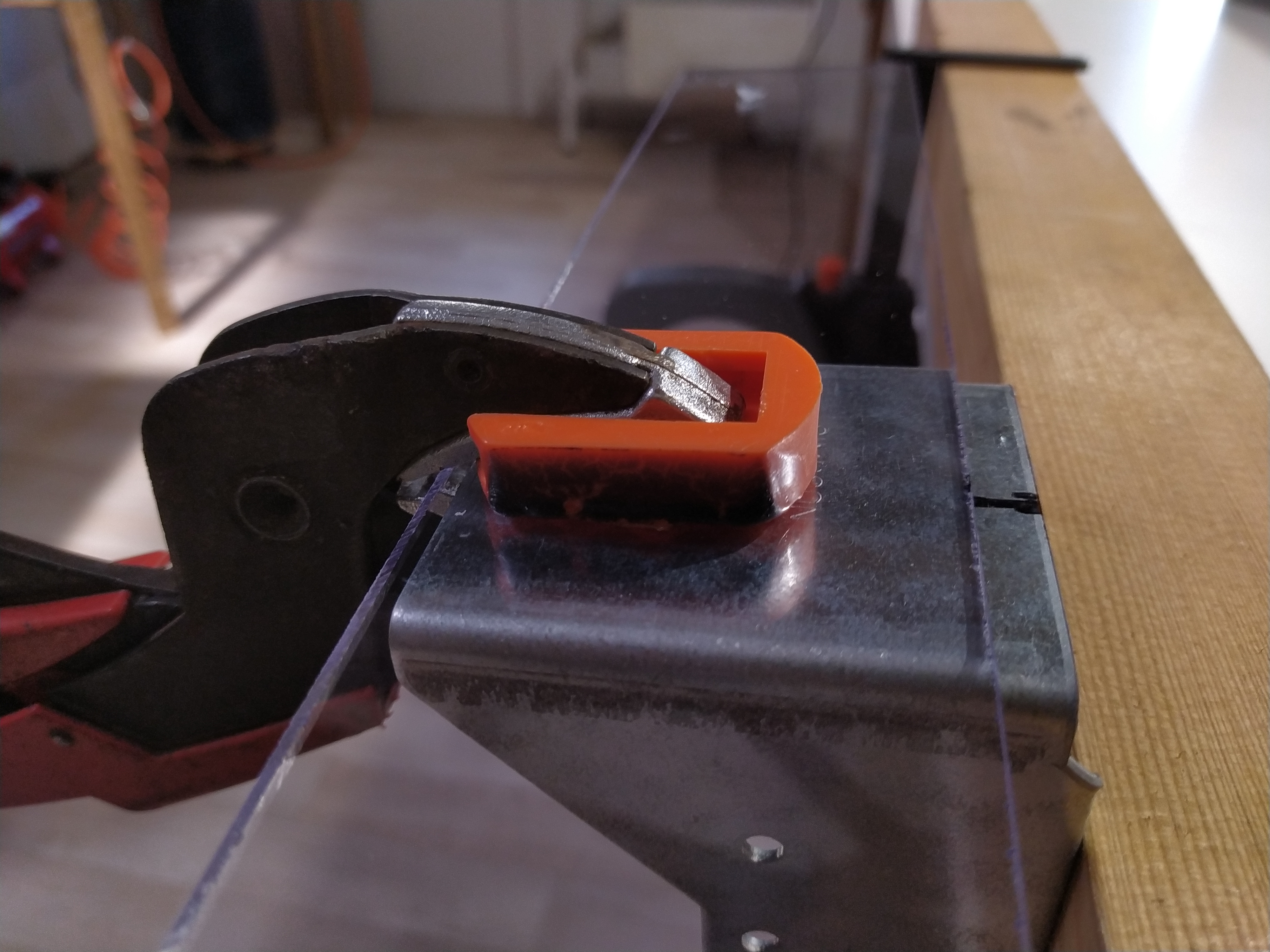

Il vous faut le caler fermement avec un serre joint ou pince bloc comme ceci:
a ce stade le film protecteur est enlevé pour ne pas qui fondé tous simplement.
Ps un petit bout de caoutchouc entre la pince et le Profil pour pas marqué.IMG_20220901_133222_1.thumb.jpg.480b1069f4769560f789a9cf23b3c654.jpg
Pensez bien de vérifier que tous soit aligné et centré correctement sinon tous tordu à la fin 🙃

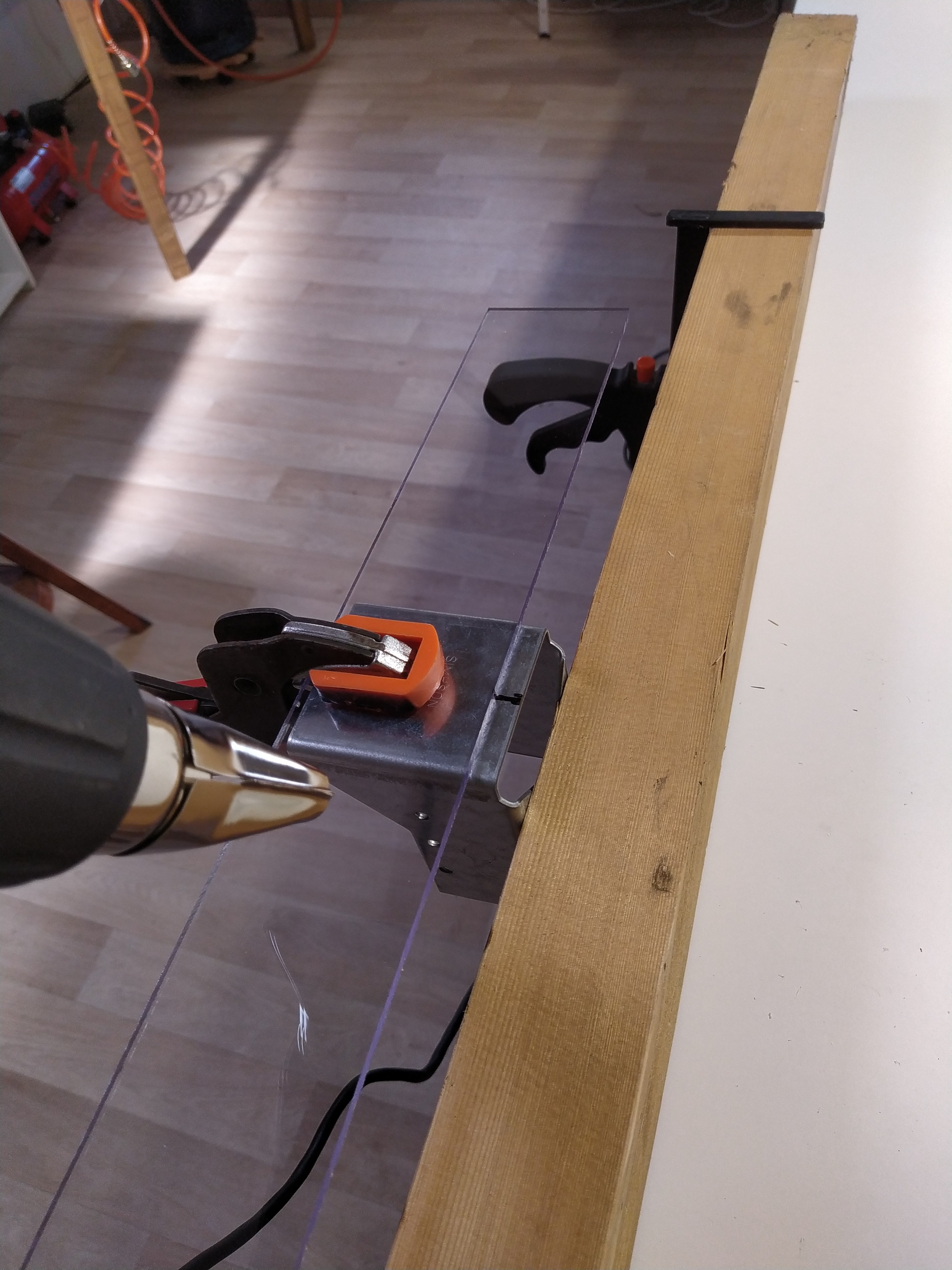

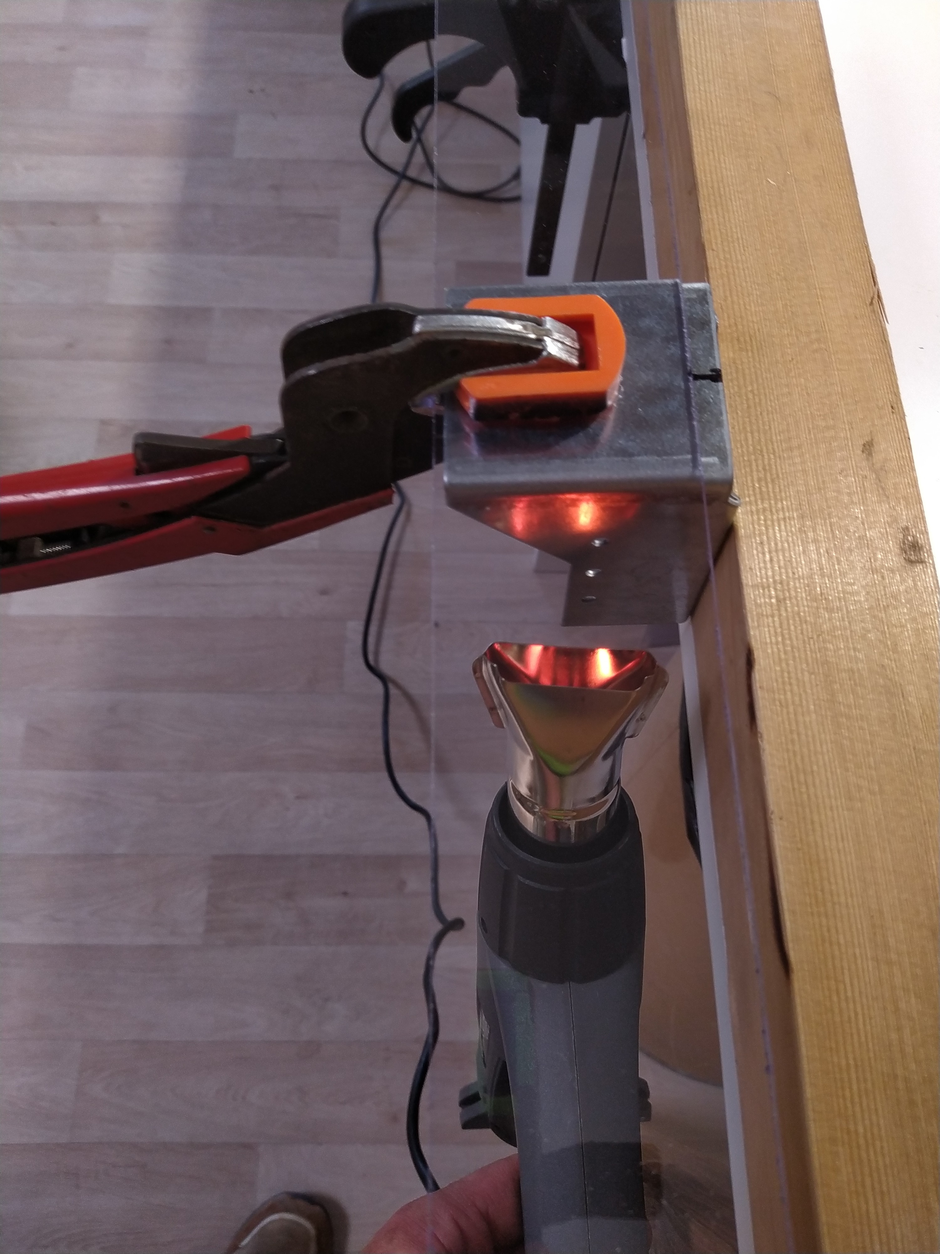

Ensuite on commence par un côté ,le décapeur réglé à fond en chauffent par dessus et environ trois quatre cm du plexy comme ceci
Et par desous :
Attention à ne pas trop chauffer.

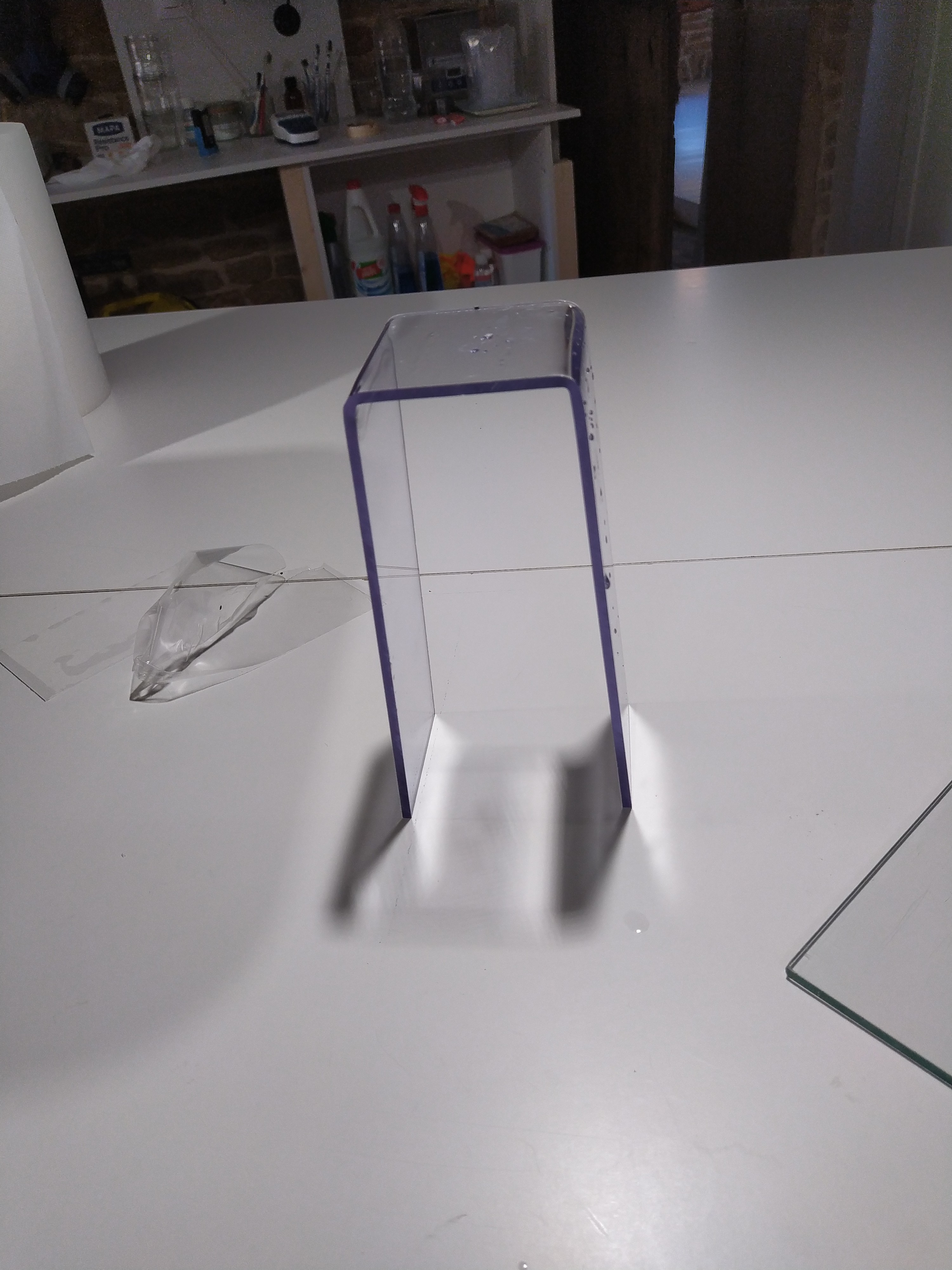

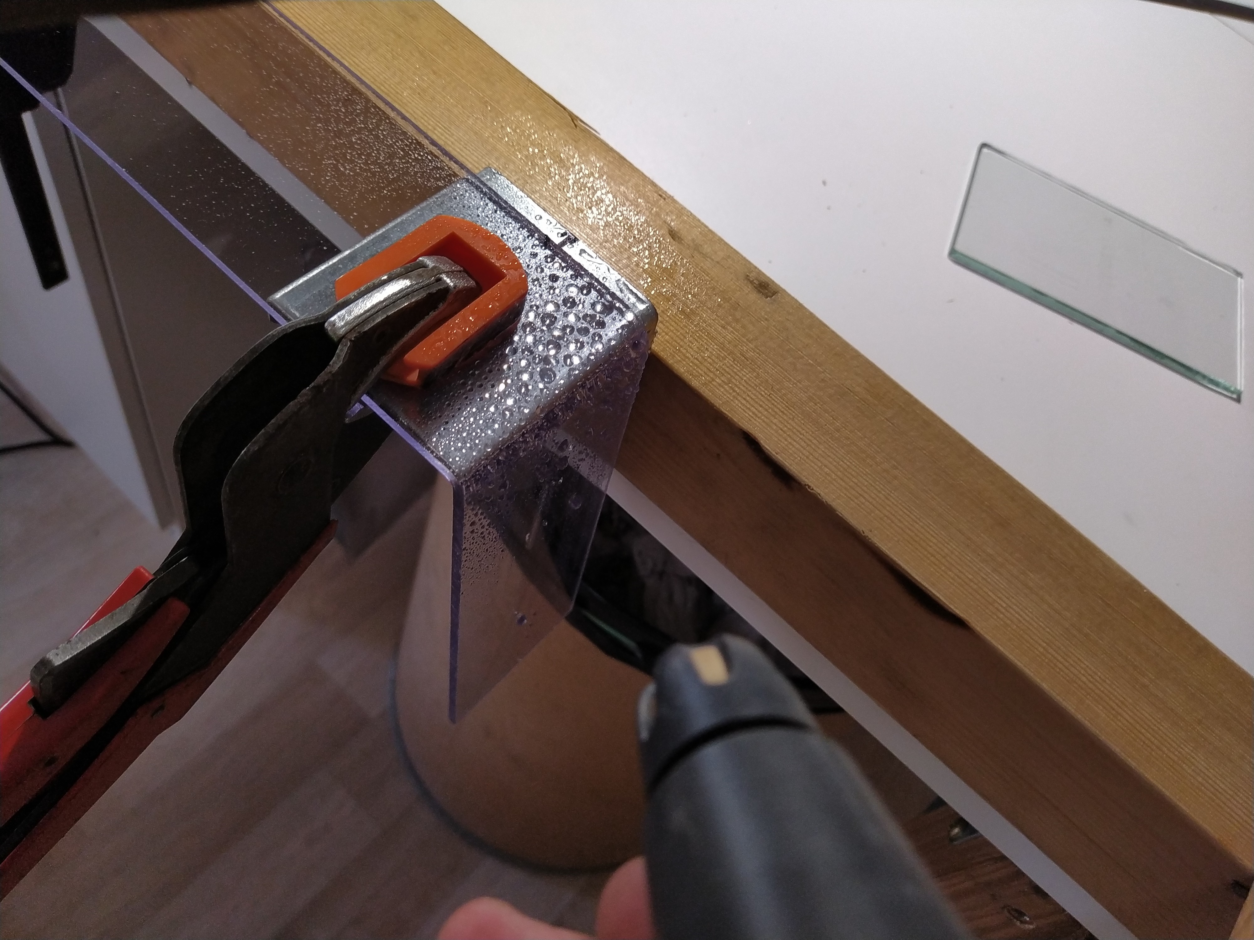

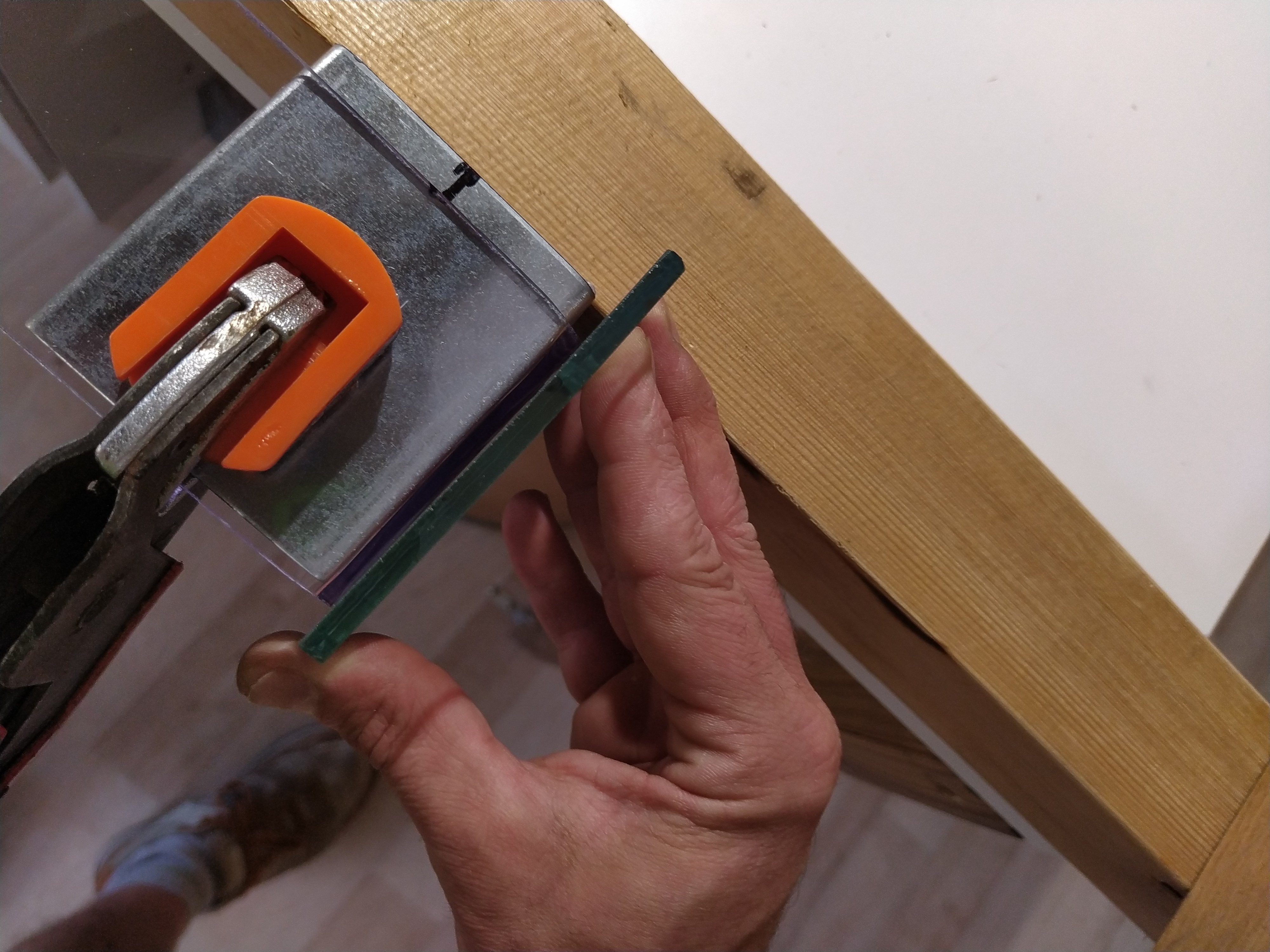

Lorsque la plaque est suffisamment mole pour la former,
Vous prenez une petite plaque en pirex comme celle ci IMG_20220901_133408.thumb.jpg.fbda46f3da4d58da118f61922a2baa92.jpg
Et vous guidez avec la plaque de verre le profilé en épousant bien la forme du haut jusqu'en bas et attendez quelques second que le plexy refroidisse si trop chau,Coût de pulvéIMG_20220901_133606.thumb.jpg.3bd6a263907ff263863065f27b33906a.jpgIMG_20220901_133631_1.thumb.jpg.bc29e3c5e31104d4ce0474f78236d24e.jpg

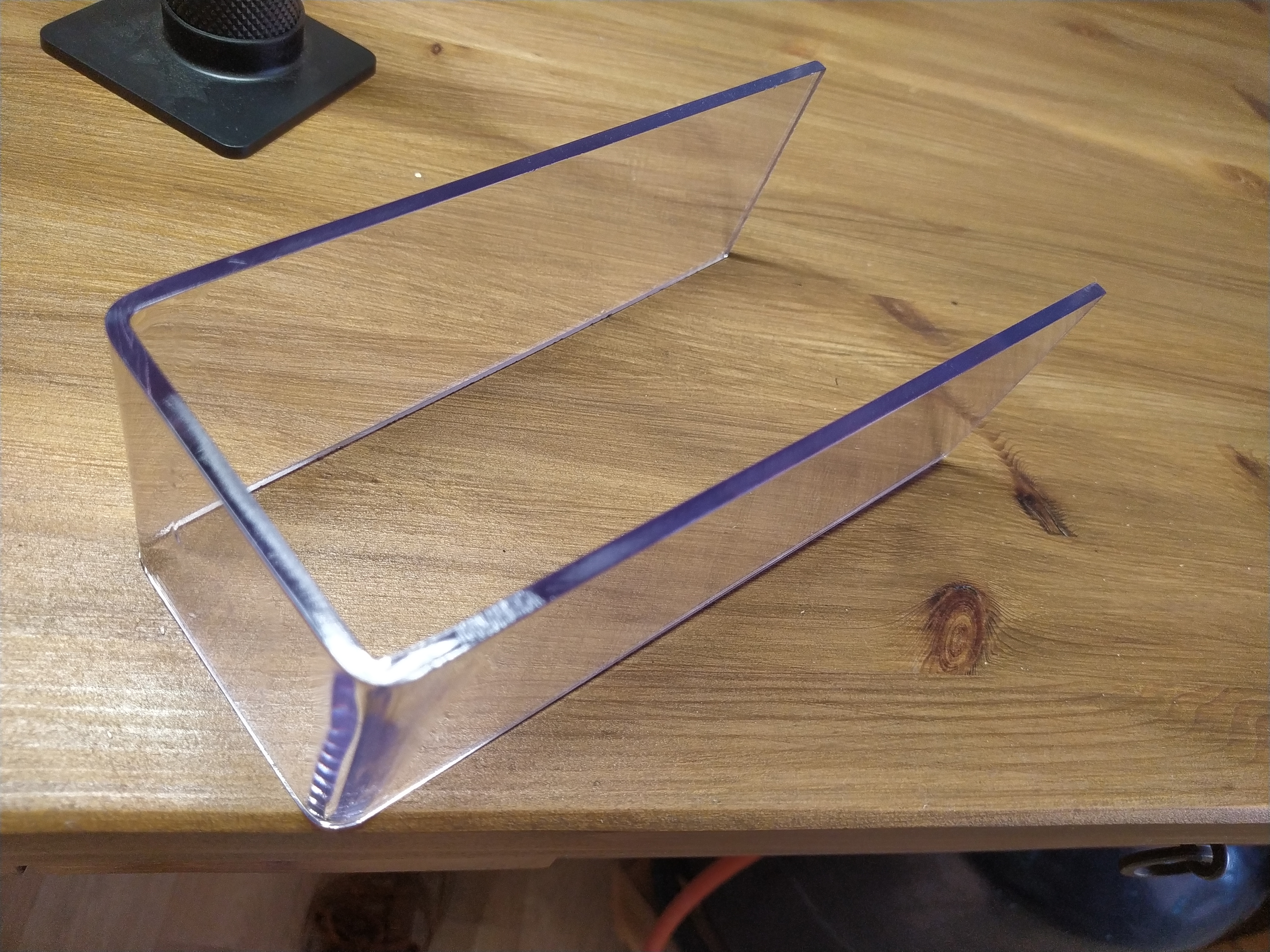

Voilà un côté terminé :IMG_20220901_133705_1.thumb.jpg.8632a4ef3940dbf468dab1ef25e5a0e3.jpg
Vous répéter l'opération pour l'autre de la même façon.
Ps: n'oubliez pas de refroidir le gabarit.

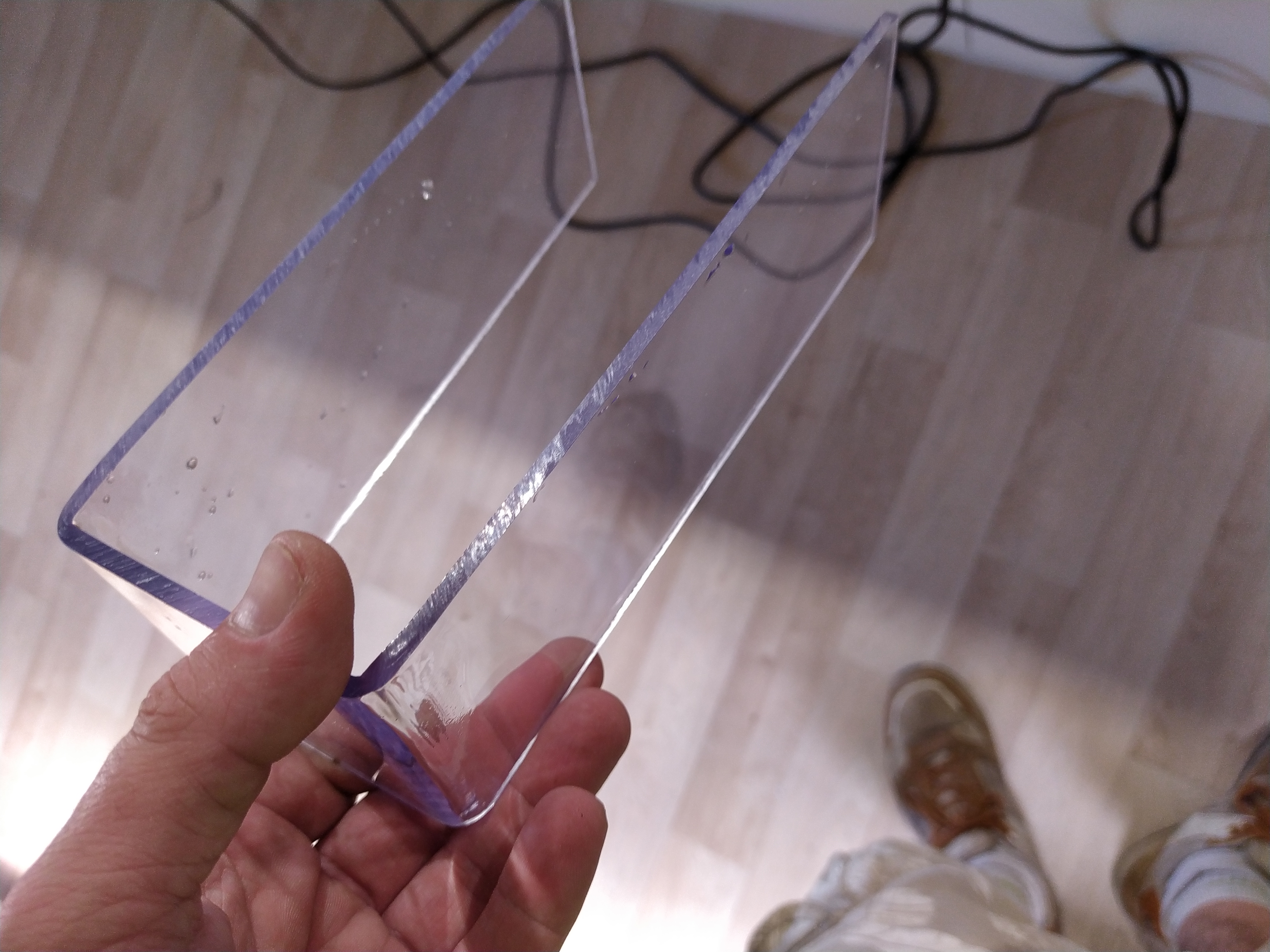

Et vous obtiendrez ce rehausseurIMG_20220901_134046.thumb.jpg.33e00c84363a5fcb232f51f74fde5bba.jpg

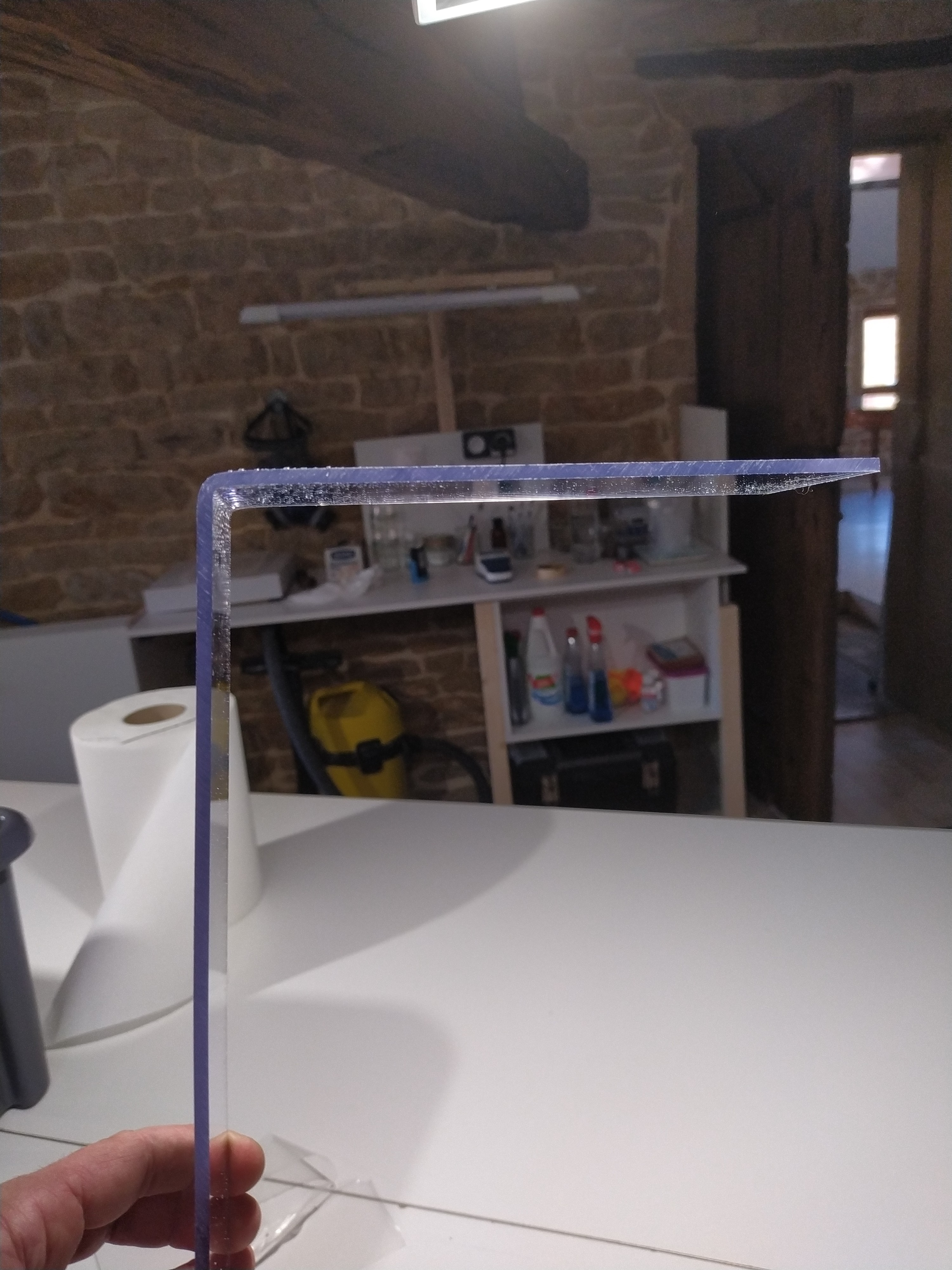

C'est pas fini et non😂,
Les champs sont pas polie et c'est pas bien jolie .
Comme la IMG_20220901_134105_1.thumb.jpg.26deed4affacbf0e5aa7c69fc4fdda38.jpg
Pas beau hein!
C'est pas grave le plexiglas sa se polie comme les pierres

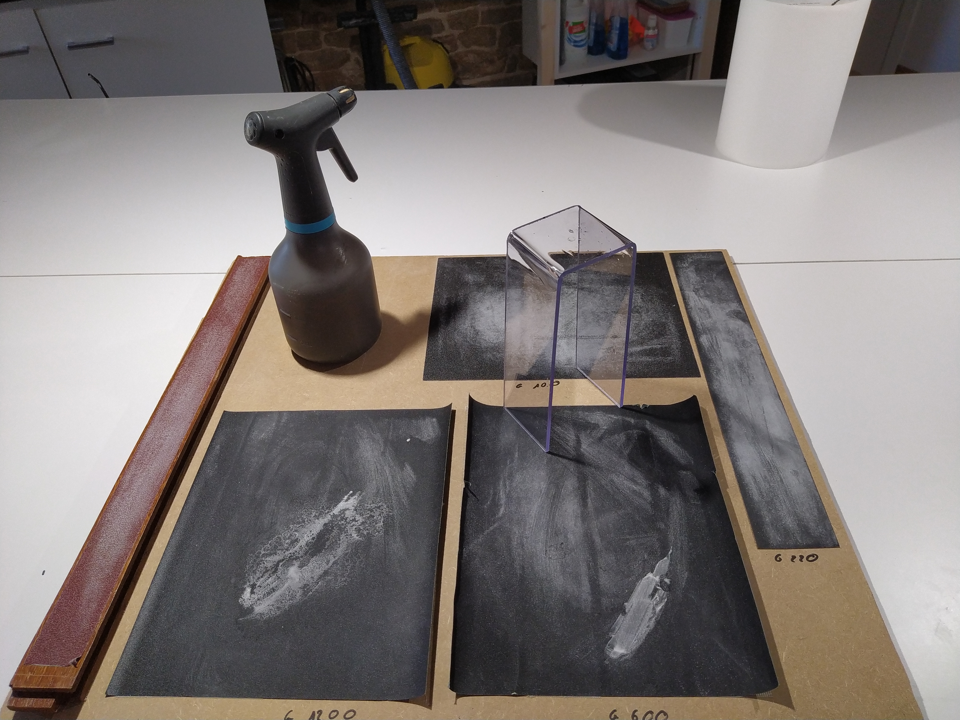

Il faut pour commencer bien ponçer en passant d'un grain grossier en descendant à un grain très fin de préférence à l'aide d'un peu d'eau.
 Je me suis bricoler un ponçoir comme celui ci IMG_20220901_134410.thumb.jpg.6e2994d8387a45224a0e2a3211ae8df8.jpg
Une fois le ponçage terminé il faut bien nétoyer votre support avec de l'eau sans frotter pour pas rayer et ébavurer si besoin est.

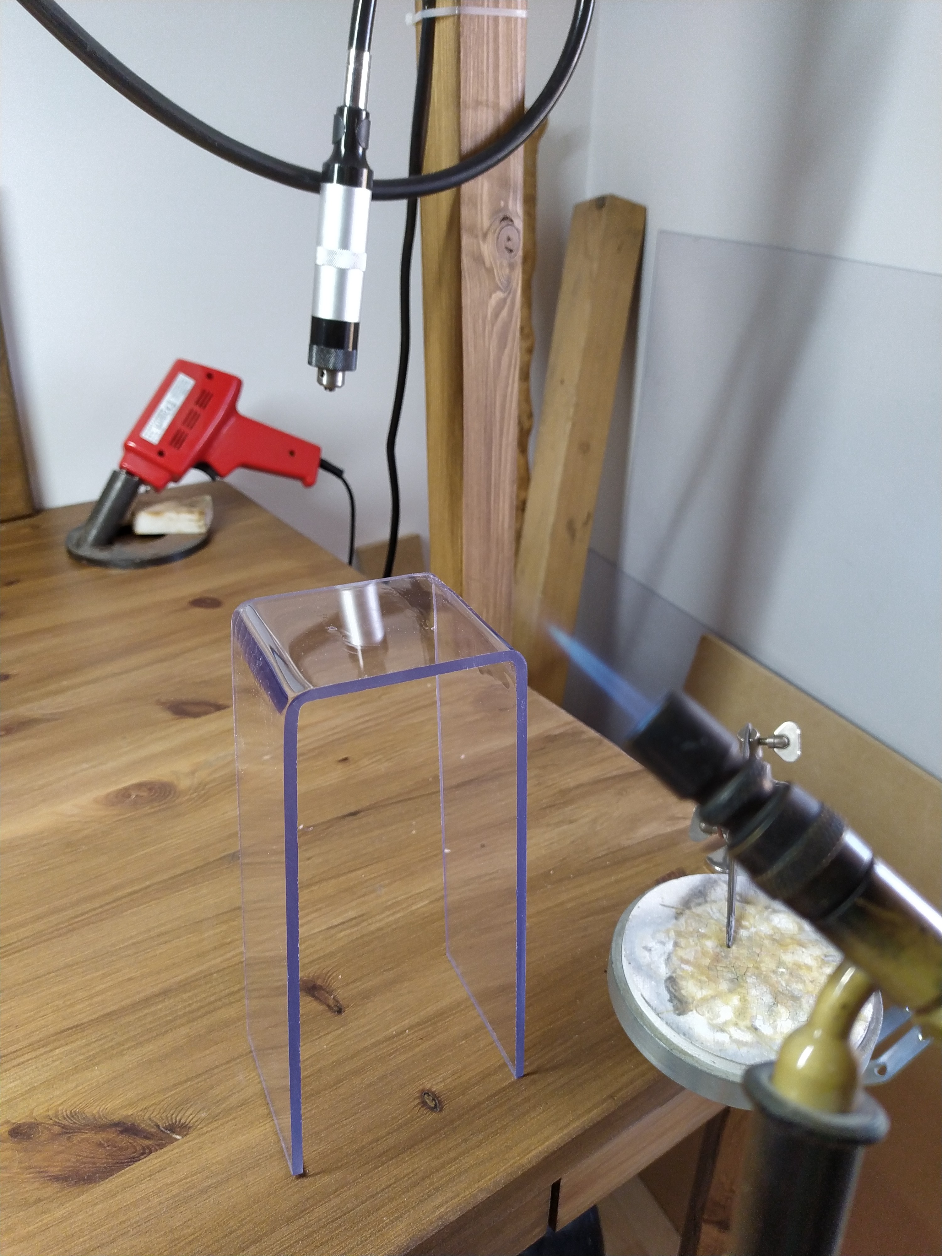

Ensuite plusieurs solution :
1)polissage pâte à polir adaptées et dremel avec disque coton .

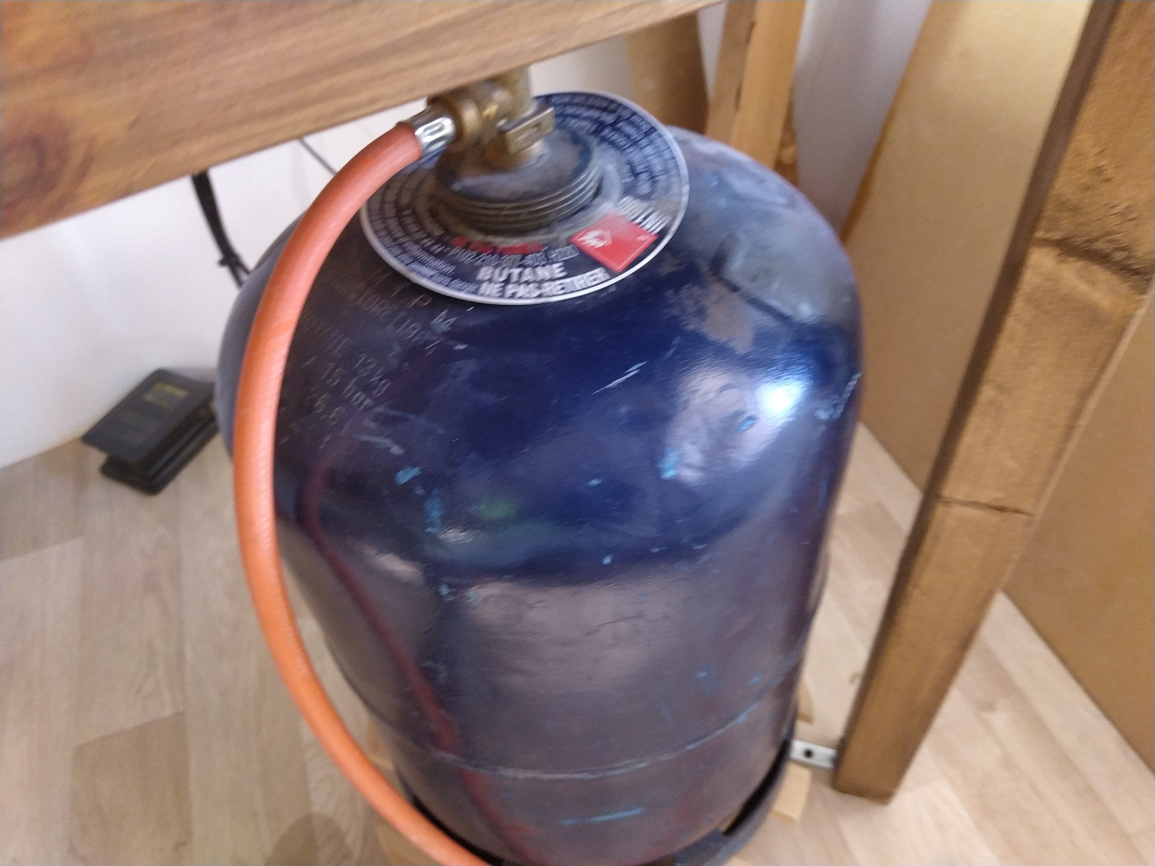

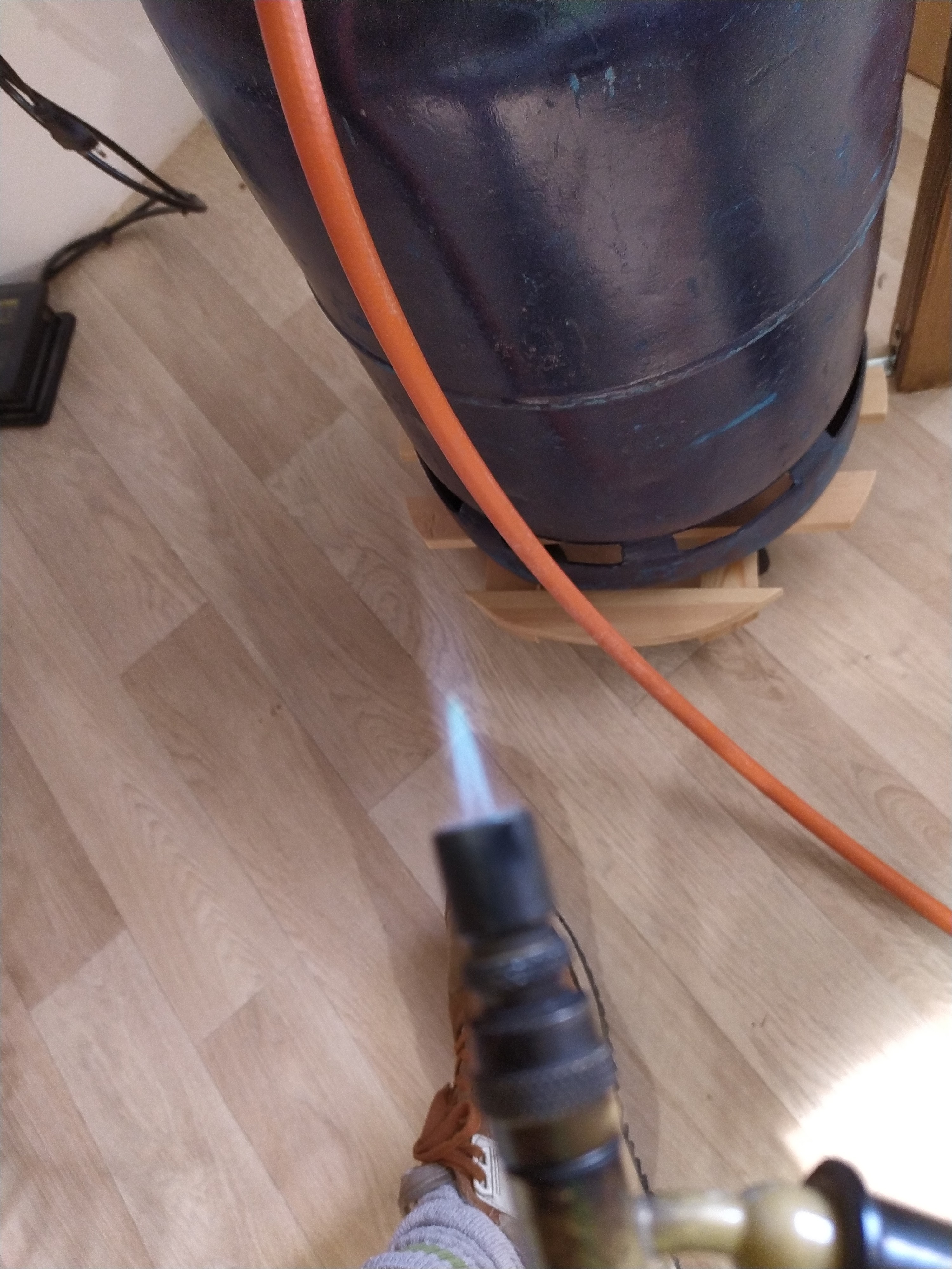

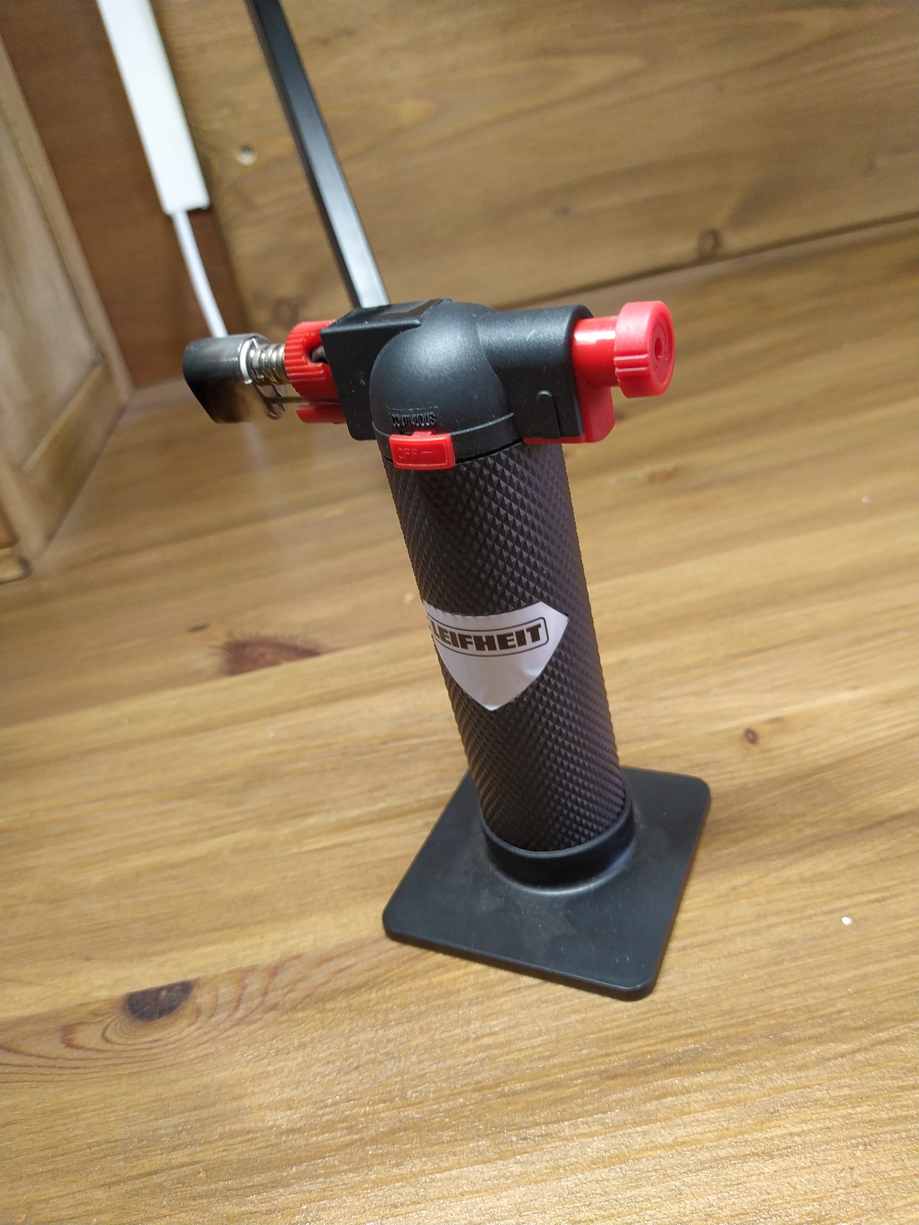

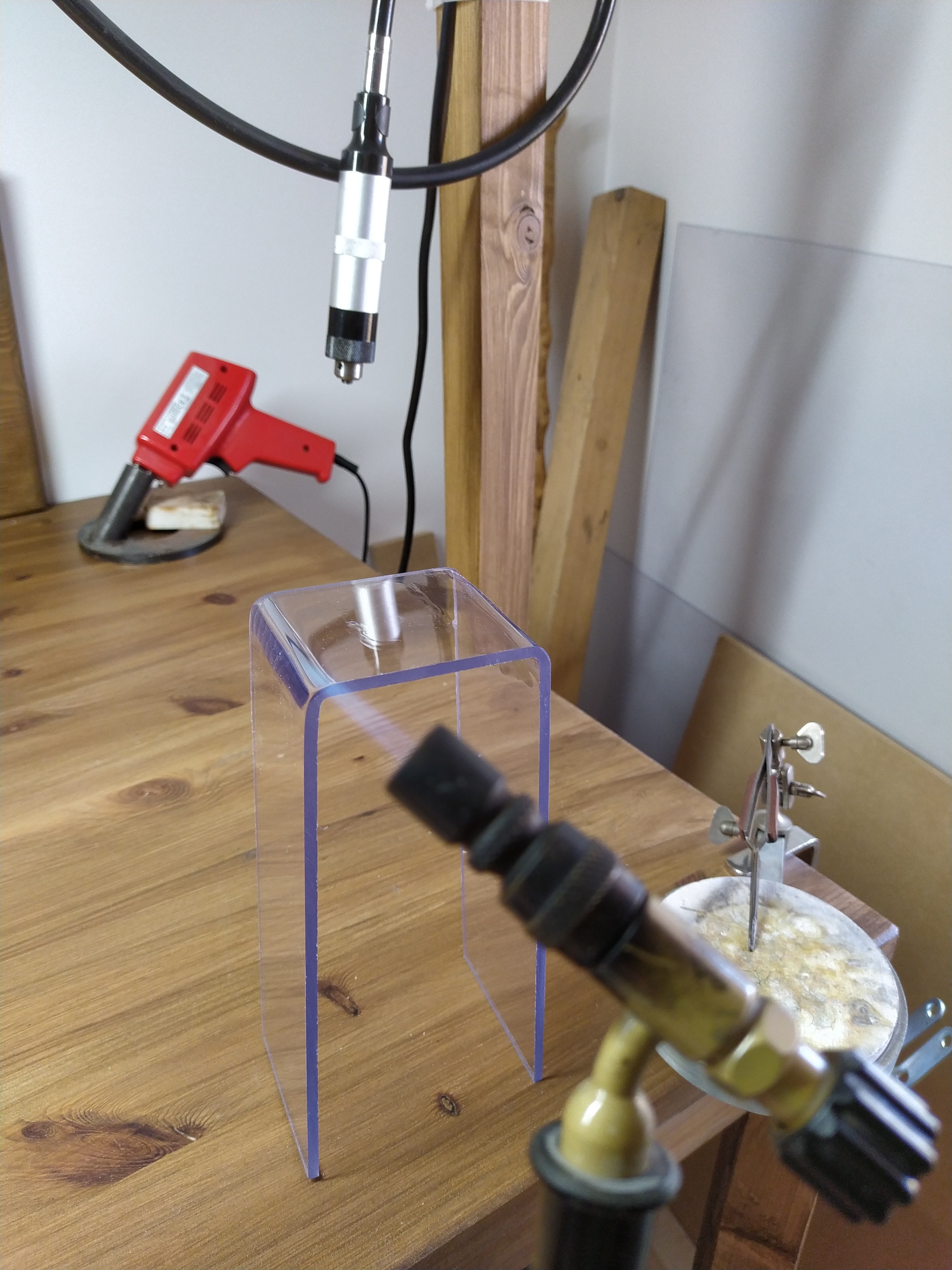

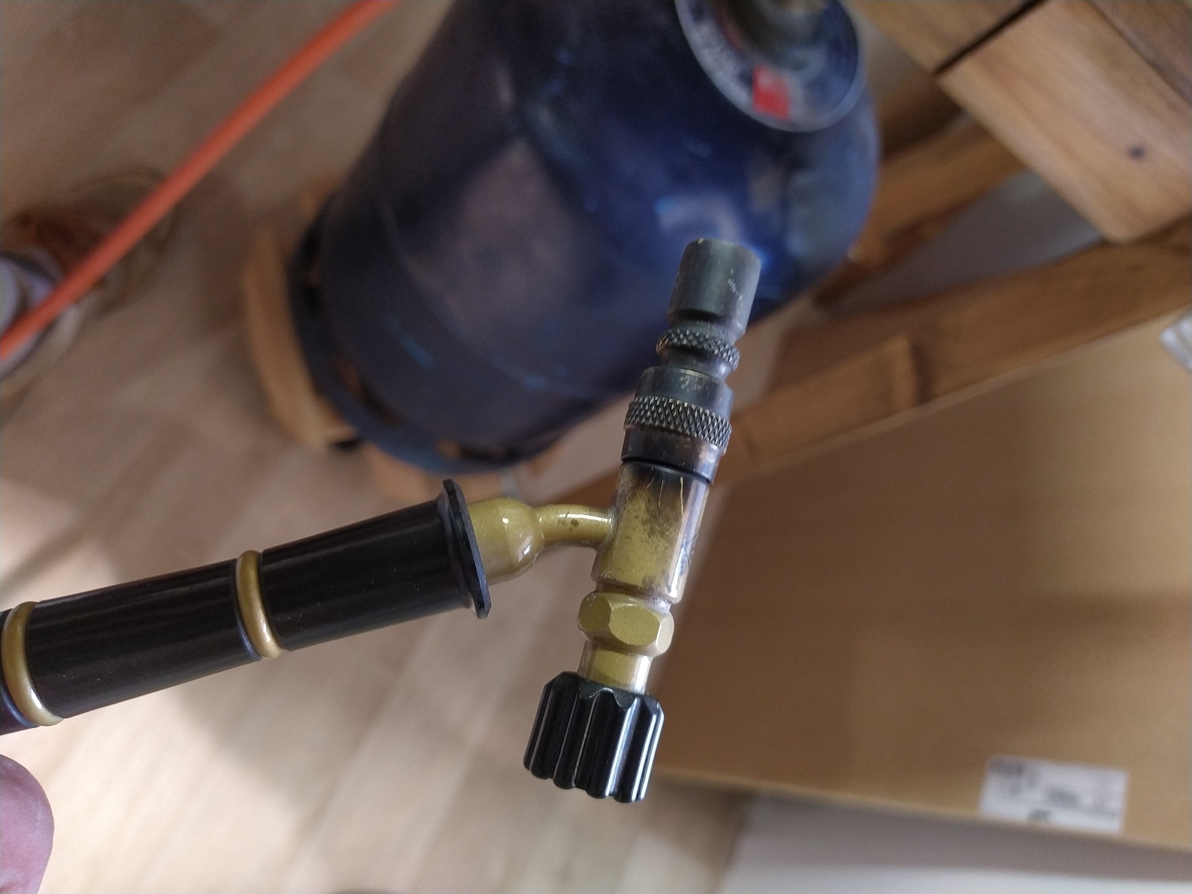

2)la technique que je préfère mais plus délicat le polissage à la flamme.
au butane uniquement.
j'ai personnellement un chalumeau de bijoutier je l'utilise IMG_20220901_140051.thumb.jpg.0f9c92e84c2cf36e182041dd483c6414.jpgIMG_20220901_140101_1.thumb.jpg.d65a4fe55da90723ca59823ccb46e9f9.jpg
Sinon cela suffit à condition qu'il soit remplie au butane.IMG_20220901_140106_1.thumb.jpg.7c5083141560478052ad87a992a1f79c.jpg
On réglé pour obtenir la plus petite flammes possibleIMG_20220901_140151_1.thumb.jpg.4b5b2c4399c511de97cd297b6bb76aa8.jpg
Si vous regarder bien la flamme est composé d'une première mèche bien bleu,d'une autre plus clair jaune à voir incolore.
Le plexiglas doit se trouver dans la deuxième si ça touche la flamme bleu ça noirci et c'est mort.IMG_20220901_140234_1.thumb.jpg.882d40c4b607ba4527d069d2728c9648.jpgIMG_20220901_140236_1.thumb.jpg.9280cfec78717b1fb9b16bc46e966b78.jpg

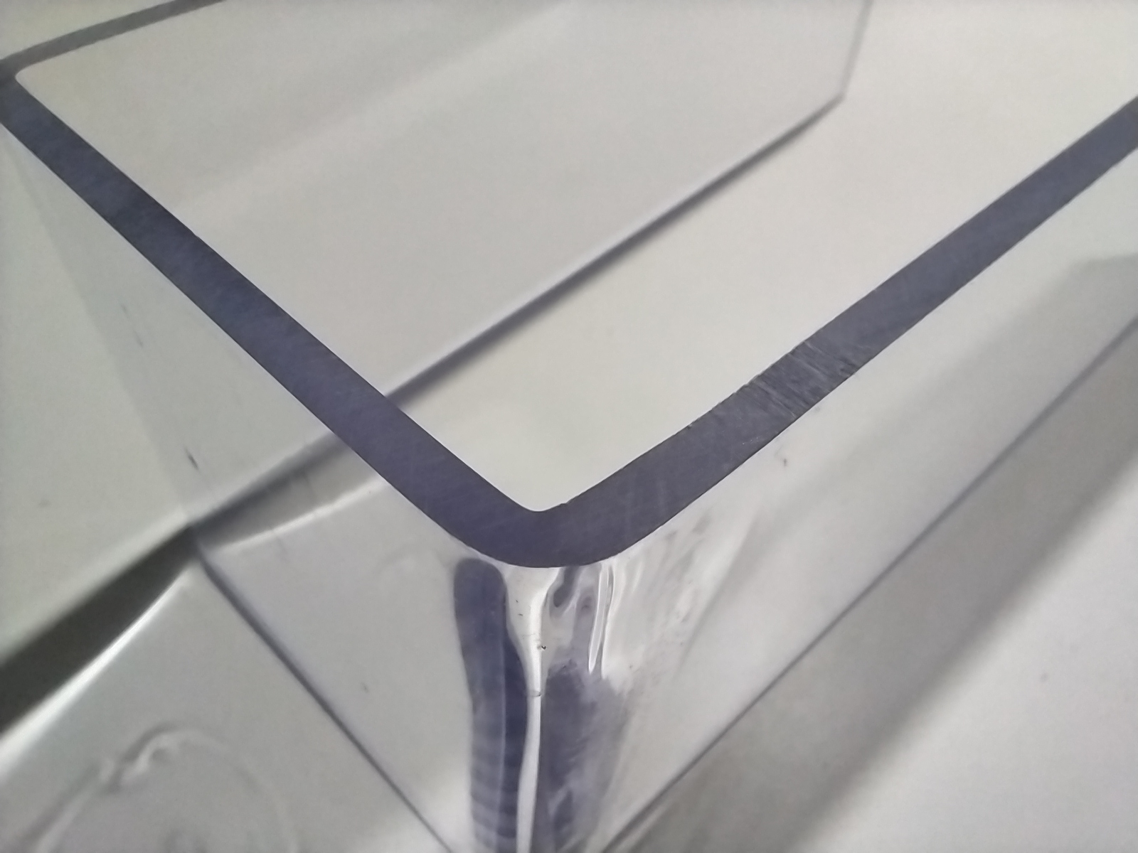

Vous faites des va et vient pas trop lentement mais pas trop rapide non plus,c'est un coup de main à prendre jusqu'à obtenir un Bort lisse et brillant

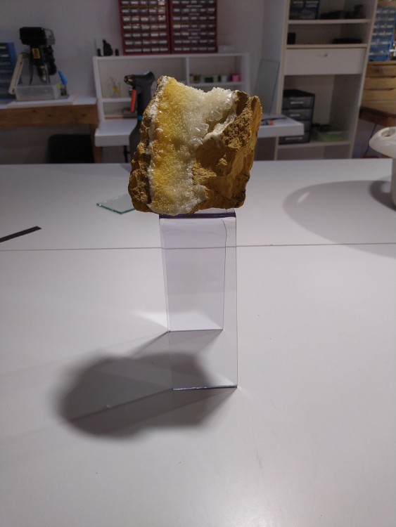

Et voilà un jolie réhausseur pour mes jolie minéraux :IMG_20220901_140609_1.thumb.jpg.60d5ffb3d8d091f8cc0b6739375f210d.jpg
Je vous est fait voir un rehausseur mais toutes les formes sont possible  .
il suffit de jouer d'imagination pour trouver le gabarit qui convient.
J'espère sincèrement que mon tuto puisse vous aidez et vous permetent
À toutes et à tous de mettre en valeur vos Trésor à moindre coût.
À savoir avec une plaque d'un mètre carré vous pouvez faire plus d'une vingtaine de rehausseur comme celui ci.
