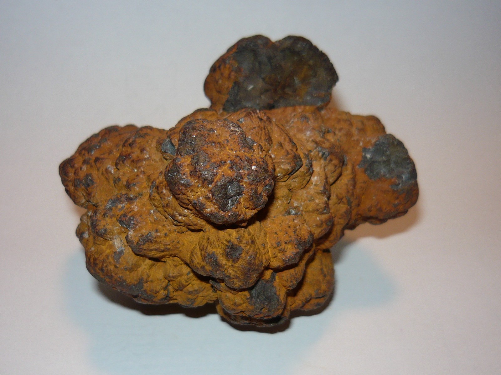

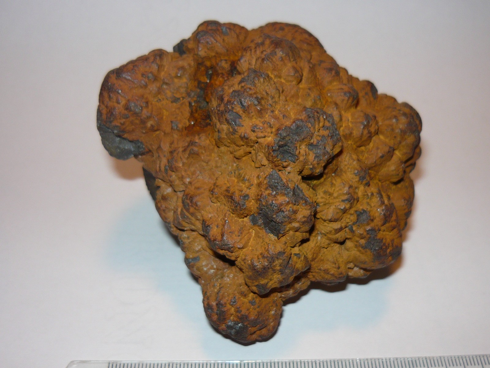

j'ai trouvé cette pierre noire oxydée orange, grumeleuse, trouvée dans les éboulis de falaise vers Calais.
Elle pèse 705g et a un volume de 110cm3 soit une densité de 6,4 environ, elle n'est mas magnétique et se raye (difficilement) avec un X-acto.

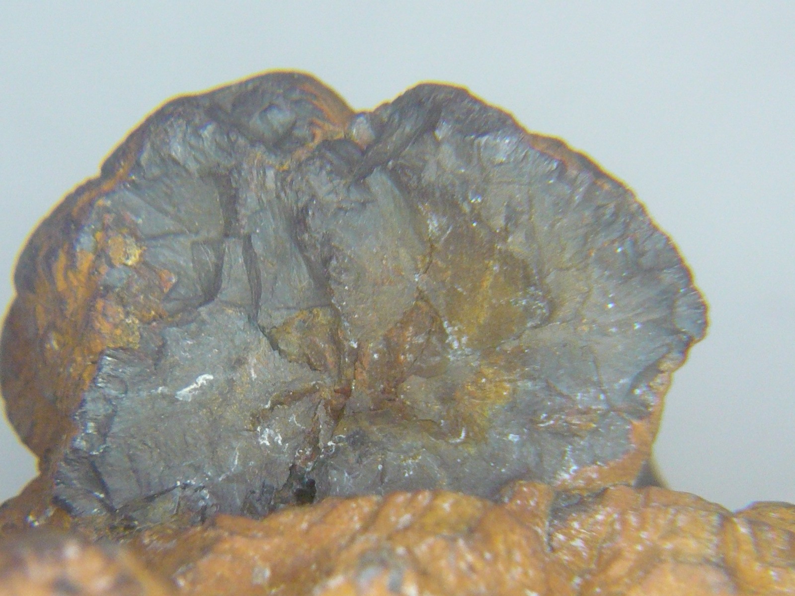

Elle est couverte s'une pellicule orange (oxyde de fer ?) et formée de sortes de boules aglomérées. J'ai fait une photo à la loupe d'une de celle-ci qui est cassée.
Que pensez-vous que c'est ?
Merci pour vos lumières...
C'est un nodule de sulfure de fer. Pyrite ou marcassite difficile à dire sur base de ces photos (la différence est le mode de cristallisation: cubique pour la pyrite et orthorhombique pour la marcassite).
Belle journée à vous,
jph
Le 18/06/2022 à 11:58, jph a dit :
jph
Merci pour ces indications !
Une idée pourquoi on la trouve dans cette falaise crayeuse à priori seule ?
Cdlt,
Le 18/06/2022 à 12:34, alex.tre a dit :
je pense même qu'elle s'est transformée en goethite !
Merci, ça m'a permis d'aller un peu plus loin en me documentant dessus !
Falaise crayeuse près de Calais c'est donc le Blanc-Nez.
En fait ces concrétions y sont fréquentes.
Elles résultent, au cours de l'évolution du sédiment, de la recombinaison du fer et du soufre en milieu réducteur (absence d'oxygène).
En d’autres termes elles ne se sont pas déposées en tant que telles en même temps que le sédiment, elles se forment après formation du dépôt sur base du fer et du soufre présents initialement à l'état dispersé dans le sédiment.
Cordialement,
jph
