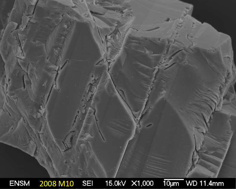

Je ressors des cartons les images d'une manip assez ancienne (2008-2010) effectuée dans le cadre de travaux liés à la séquestration du CO2.
Elle avait donné des structures de corrosion inattendues et permis de comprendre un peu mieux les mécanismes de dissolution minérale.
Voici des photos MEB du matériel qui a été soumis à l'attaque ... Je vous laisse deviner de quel minéral il peut bien s'agir

Quelques images supplémentaires des grains attaqués, en espérant piquer votre curiosité...

Peut-être les clivages (voire les macles) sont plus parlants sur celles-ci :
Bonjour à tous, je décode un peu pour ceux qui seraient intéressés.
Le minéral attaqué dans cette manip est un pyroxène, du diopside pour être précis : provenance, la mine à phlogopite de Kovdor, Kola, Russie.
Les grains initiaux sont issus du concassage/tamisage et ont le plus souvent des formes de baguettes allongées selon l'axe c du cristal.
Le point remarquable dans cette dissolution est qu’elle est anisotrope.
Sur les surfaces du cristal qui sont transverses sur l'axe c (d'allongement principal), il apparait au début de la manip (quelques heures) une couche de silice amorphe que l'on voit ci-dessus détachée de son substrat (après séchage des grains), mais qui reste évidemment sur la surface pendant la manip, comme sur cette vue déjà postée :
La couche de silice amorphe a été identifiée au MEB et par XPS sur cristaux orientés, elle fait dans les 2 microns d'épaisseur et donne cet aspect de moquette sur les surfaces, mais elle n'est présente que sur les surfaces qui coupent l'axe c avec un angle assez fort.
Comme à ce stade d'avancement la chimie indique que le bilan de la dissolution est stœchiométrique (le fluide exporte une mole de Ca, une de Mg+Fe pour deux de Si), cela signifie que la couche de silice (probablement hydratée) recule, mais ne change pas d'épaisseur de manière mesurable quand la réaction progresse.
A près quelques mois de percolation et >50% de réaction, on obtient des prismes très raccourcis avec une surface transverse sur l'axe c en dômes et bassins ou avec des cheminées de fées dont voici deux exemples typiques.
Pour ce qui est des autres surfaces (contenant l'axe c), on observe des etch pits avec des formes discoïdes, mais la réaction dans ces directions contribue trop peu au bilan chimique de la dissolution pour que l'on puisse l'évaluer dans cette manip : il faudrait monter une manip en cristal tournant avec un grain de diopside taillé parallèlement a l'axe c pour avoir une chance de la mesurer.
