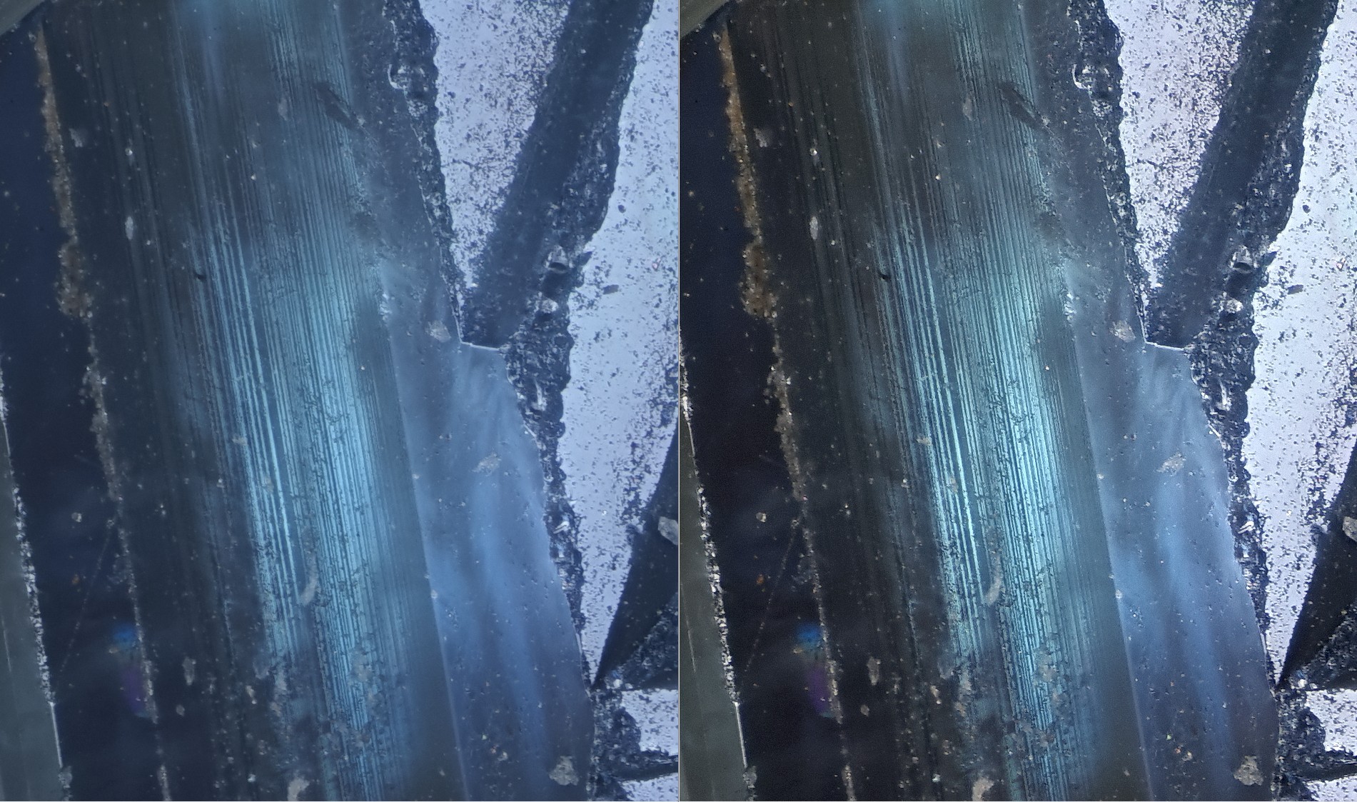

À mon avis tu es très proche de l'optimal.
Les images ont du potentiel (à gauche l'original, à droite avec de l'accentuation) :
Merci pour ton mot sympa cela me donne envie d'aller plus loin dans ma démarche de réglage de l'infini mais ça risque d'être compliqué car je n'ai pas beaucoup le choix dans les tailles des tubes 😞
Si non tu as quel logiciel de retouche d'image s'il te plait ???
Bien amicalement
Pab'
il y a 20 minutes, Pablo87 a dit :
Pas la peine de régler la longueur au quart de poil de cul de mouche.
Ton réglage semble bon, alors ne touche plus à rien et fais des photos.
L'éclairage sera, je pense, l'élément clé de la suite de tes essais.
Pour le logiciel utilisé pour la retouche, c'est FastStone Image Viewer, entièrement gratuit et disponible ici : https://www.faststone.org/
À utiliser sans modération !

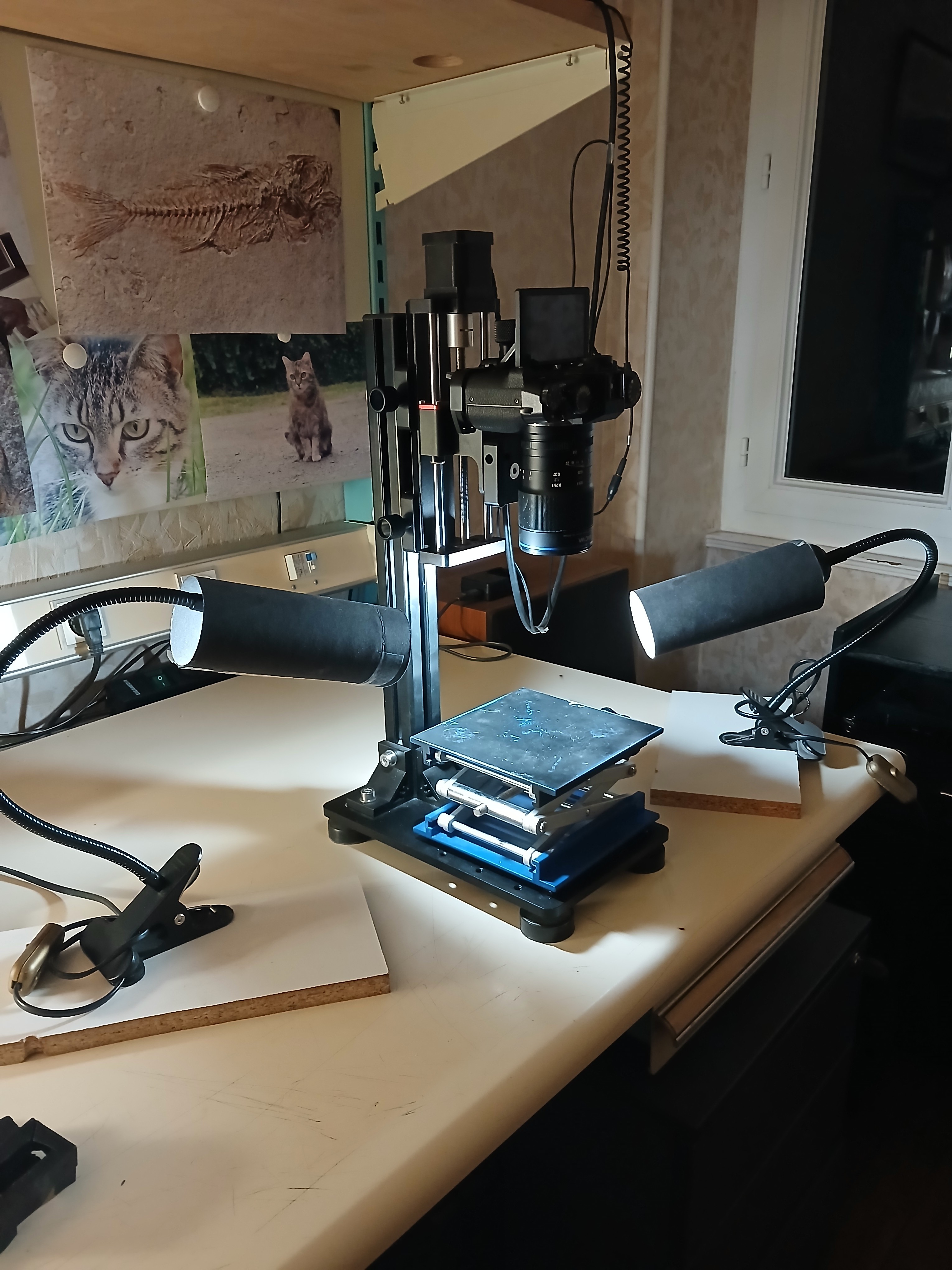

Hola geopas comment vas tu ???
Bon je ne comprends rien à rien du logiciel que tu mas proposé mais je vais voir si il y a des tutos sur YouTube
Si non aurais tu une photo de ton système d'éclairage s'il te plait ???
Bien amicalement
Pab'
il y a 32 minutes, Pablo87 a dit :
Voici la base. C'est fait avec des lampes de chevet, chacune avec une ampoule E27 8W avec un bon rendu des couleurs.
J'ai bricolé des caches en carton noir pour ne pas être ébloui.

Il y a 5 heures, geopas a dit :
Merci, moi c'est des 5W
Le système de tubes m'a l'air intéressant je vais essayer ;)

il y a 12 minutes, Pablo87 a dit :
Noir ou blanc ???
Tube en carton noir. Une autre couleur risque de se traduire par des couleurs bizarres à la prise de vue.
En plus, ils sont ajustés avec jeu pour permettre le les déplacer facilement et de modifer l'éclairage.
