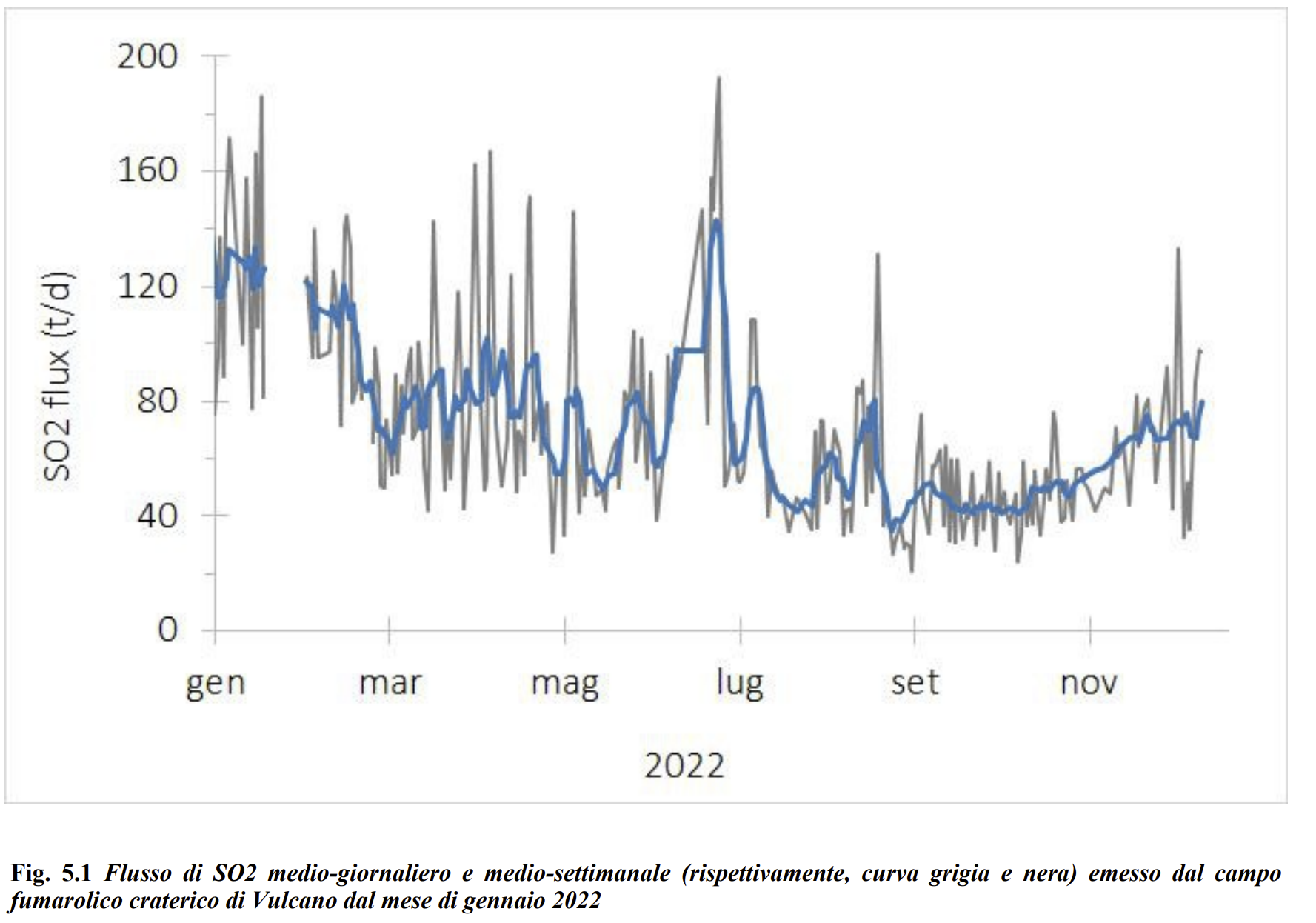

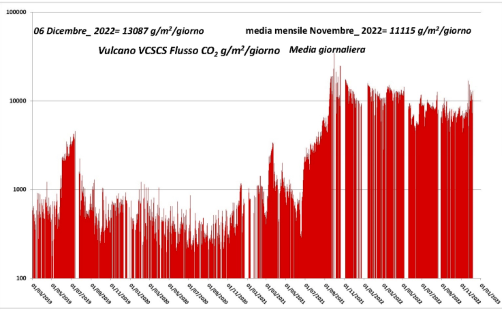

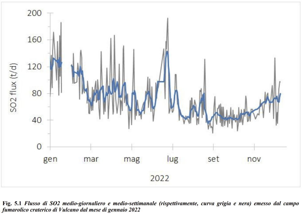

Depuis janvier 2022 le flux de SO2 diminuait progressivement malgré un pic en juin avant de re baisser tout comme le CO2 d'ailleurs
depuis septembre ce flux est en constante augmentation, ce qui n'annonce pas forcément une éruption à court terme mais pose plus un problème dans la dangeurosité des gaz expulsés si cette augmentation continuait.
Les tempratures de l'eau à camping sicilia sont élévées et en augmentation progressive tout comme la conductivité de l'eau .
rien de bien significatif cote sismicité et déformation mais il est à noter que l'activité connait un regain modéré mais progressif ... à mon avis le premier trimestre 2023 sera plus parlant concernant l'évolution lente de la situation qui dure depuis octobre 2021 quand même ... pour faire plaisir à certains je ne serais pas étonné de voir une crise volcanique réelle courant 2023 => on ouvre les paris ?
