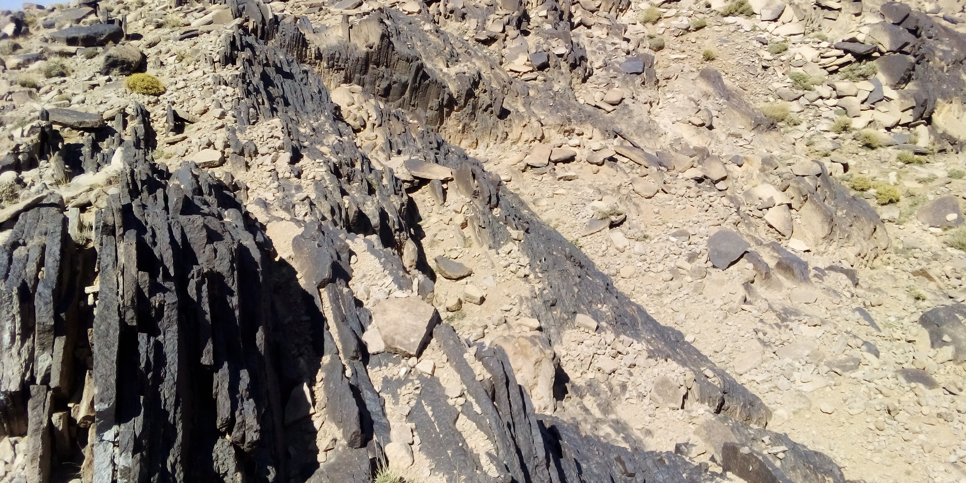

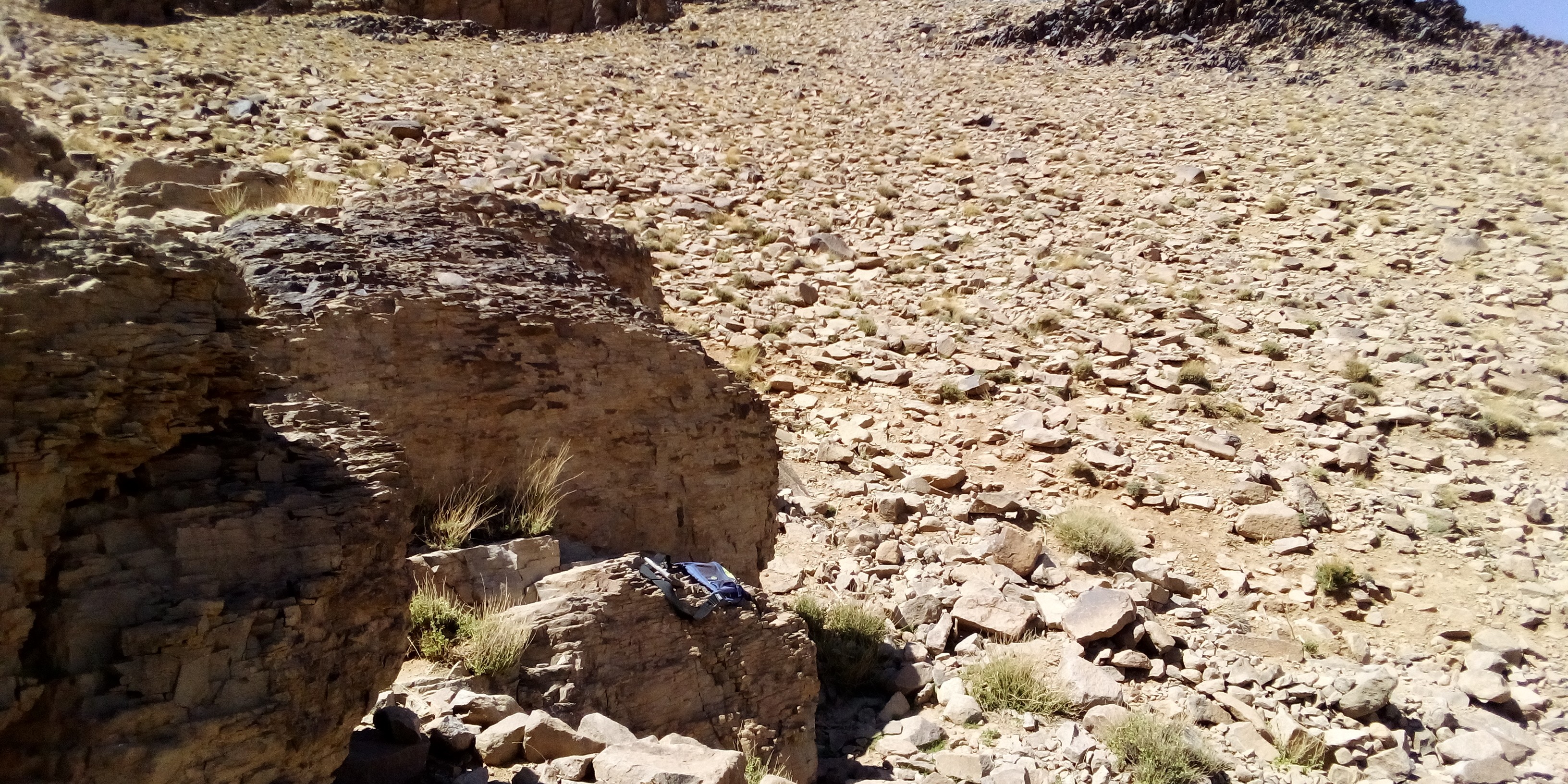

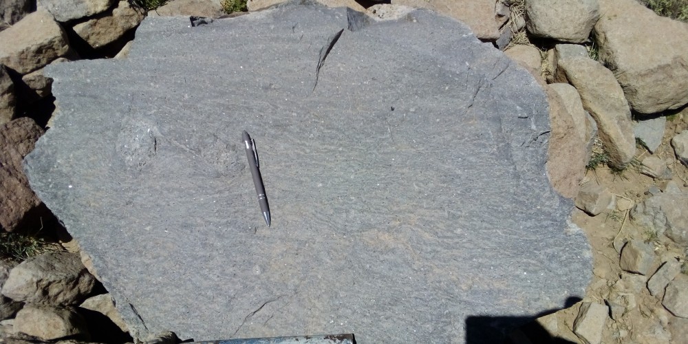

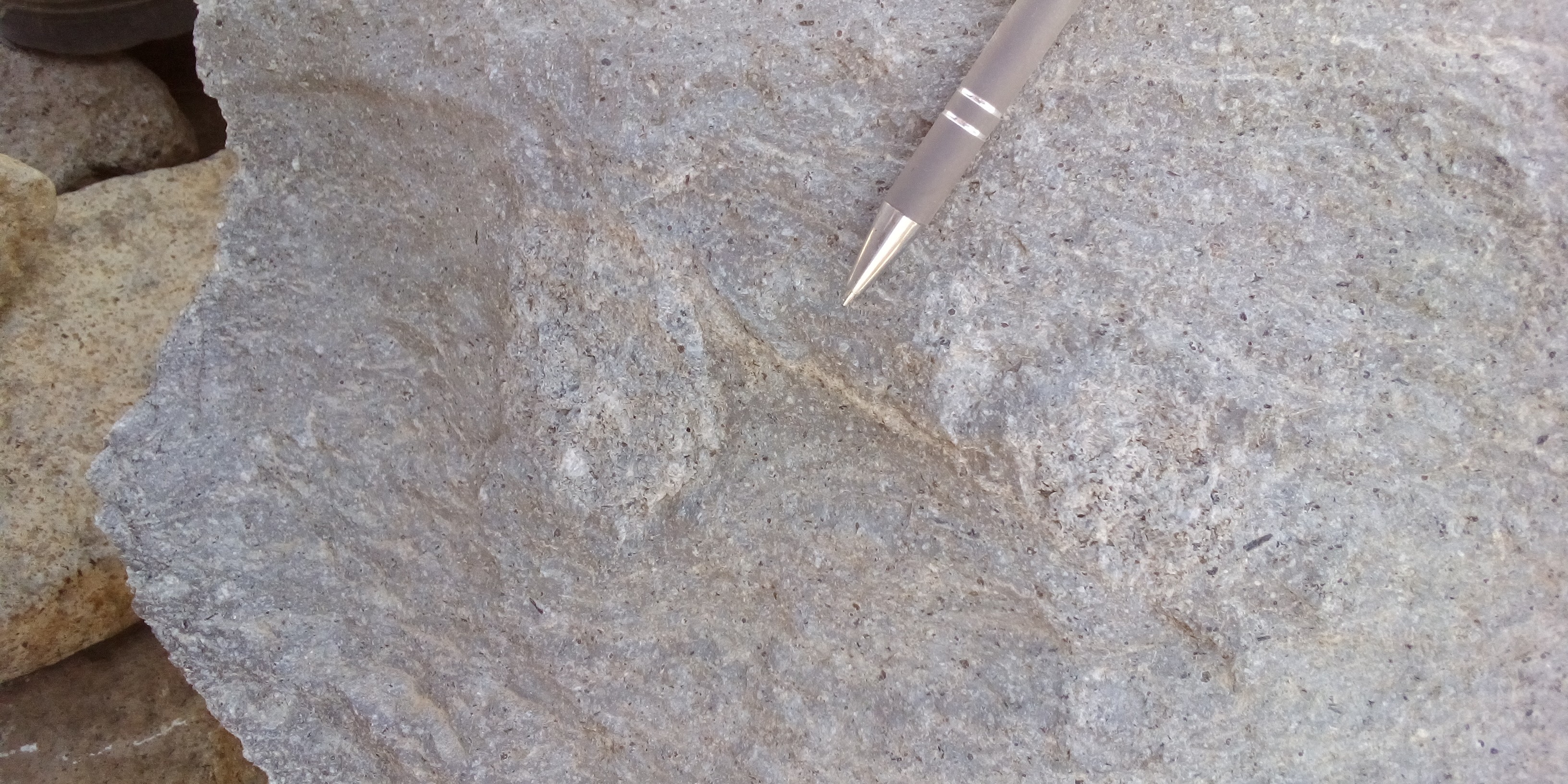

La roche volcanique suivante appartient au volcanisme alcalin néogène-quaternaire, de Siroua Anti-Atlas ;
Elle a comme caractères :
Une coloration grise-bleuâtre ;
Elle développe une patine noire d’oxydes de fer ;
Renferme des enclaves ;
Aspect sur terrain : roche stratifiée, avec une mise en place domienne ;
Composition minéralogique : plagioclase et sanidine, hornblende, biotite, Néphéline  et minéraux opaques ;

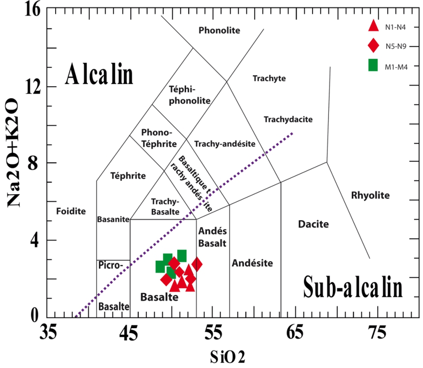

Alors de quoi s’agit-elle d’après vous  ?
Diagramme-de-classification-des-alcalins-vs-silice-Le-Bas-et-al-1986-pour-les.png.109f77c31a7ee6f23182d9bdb8f79c84.png

Je ne veux pas répondre à sa place, mais il a dit ça sur la base des éléments que tu donnes: Volcanisme alcalin, Foides, et FK,  des photos, du débit etc..
Donc c'est un truc du genre phonolite.

Il y a toute une gamme de roches alcalines qui possèdent la même composition minéralogique, le même caractère morphologique... Comme dans la figure précédente.
Personnellement je ne pense pas aux phonolites.
Pas loin de l'endroit où situent cette roche affleurent des phonolites qui sont différentes morphologiquement de celle ci
Etant donné que tu ne donnes pas de pourcentages, difficile de faire mieux: phonolitoïde.
il y a 34 minutes, jean francois06 a dit :
Ben, c'est tout à fait ça.
Au niveau macro: clair, en dôme (visqueux), débit en dalles (et non pas stratification. Comme la Roche Tuilière dans le Massif Central pour en faire des lauzes).
Au niveau micro: l'association de minéraux tire clairement du côté potassique.

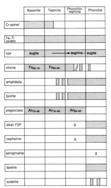

Puisque tu as de la néphéline (c'est sur, hein?), tu es dans les roches avec feldspathoïdes, donc entre basanite et phonolite. Après tu as amphibole, biotite et surtout sanidine. Ce qui t'emmènes vers les phonolites.

Trachy-andésite, phonolite, trachyte sont toutes possible.
Existe-elle une fiche des roches volcaniques en fonction de leur viscosité ?
Comment as-tu repéré la néphéline? A la loupe? Certain que c'est bien de la néphéline? Une idée de l'abondance?
On peut jouer avec la limite trachyte (à feldspathoïdes)/phonolite mais
- soit on réfléchit en modal et il faut quantifier la néphéline (si elle n'est pas que normative)
- soit on travaille à partir d'analyses (Si/(Na + K))
