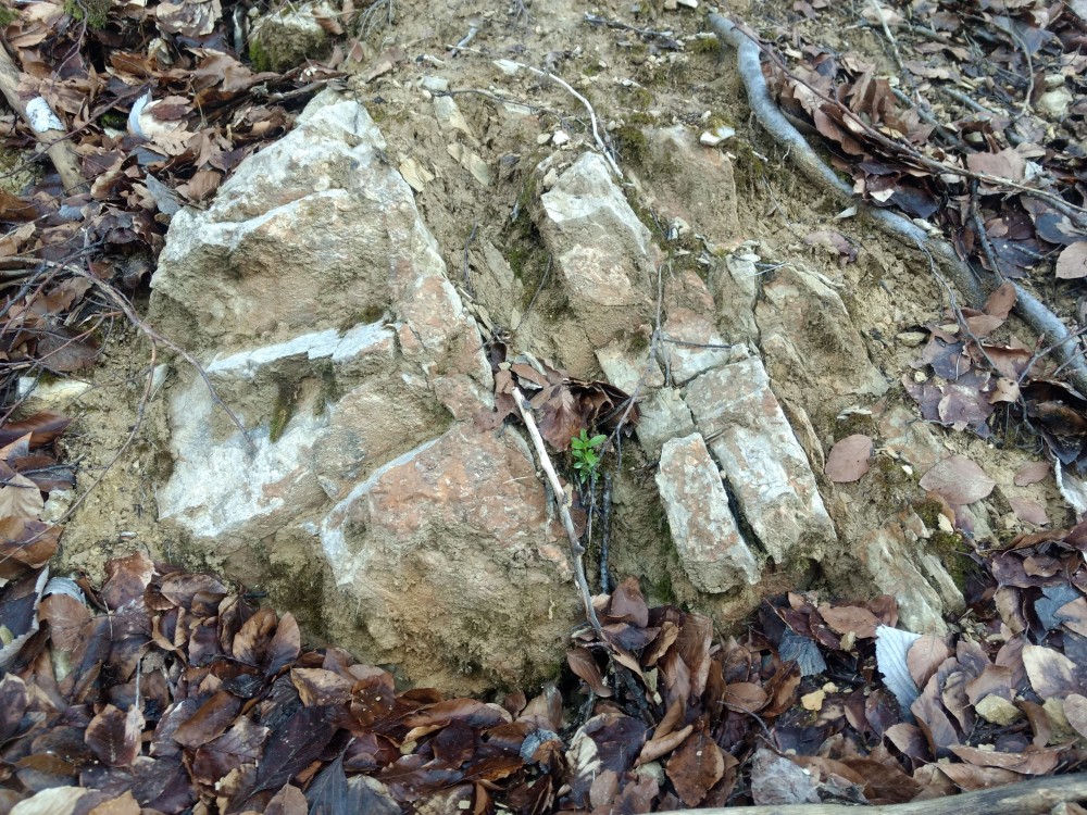

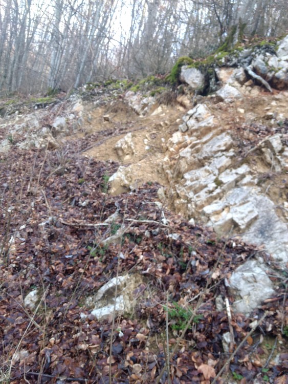

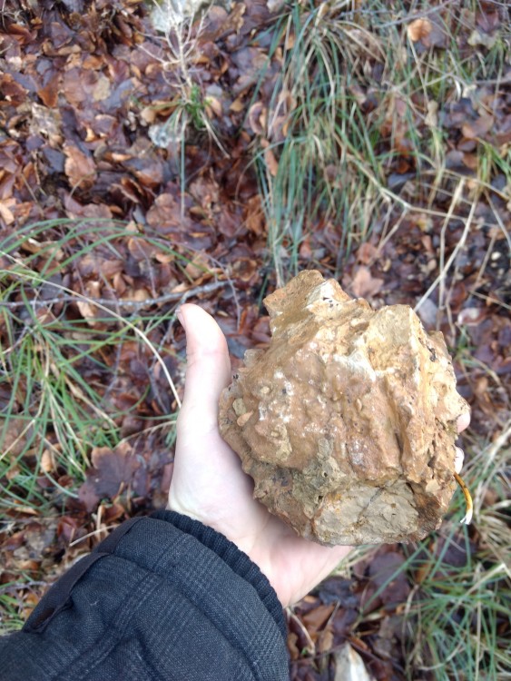

J'ai trouvé dans le jura, dans des couches de l'oxorfordien supérieur de beaux cristaux de calcites marrons ( je mettrais d'autres photos si vous voulez mais je n'en ai pas faite des cristaux )

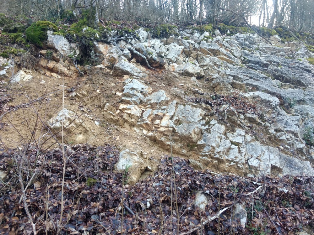

La couche dans laquelle se trouve ces roches est une sorte de terre marron, on dirait une grotte et son dépot marron qui s'est retrouvé compressé entre deux couche
géologique et désormais affleurante au bord du chemin ou j'ai trouvé ces cristaux.On voit ce dépot marron sur la photo 878 en bas.
Est ce possible?
Quelqu'un de chevronné pourrait me donner l'explication sur la génèse de ces cristaux?Ne faudrait il pas une source de chaleur pour la formation de ces cristaux?
Pourquoi cette couche de terre marron entre deux couche de calcaire en bloc?
Formation récente?
Merci :)

Tout un cours de sédimentologie à développer !!!
https://fr.wikipedia.org/wiki/Formation_marno-calcaire
La nature des sédiments et les alternances observées sont le résultat des conditions de sédimentation au moment de leur formation...
(un sédiment est formé par le dépôt d'éléments physiques ou/et chimiques, éléments transportés depuis les zones d'érosion, ou précipités bio/chimiquement...et les alternances correspondent, pour faire vite, à des changements dans les conditions d'alimentation de la sédimentation...changements climatiques, etc).
Et les cristaux de calcite peuvent être observés dans les zones où une karstification s'est développée bien après...lorsque les séries sédimentaires ont été portées à la surface lors de plissements, et alors soumises à l'érosion...etc
La couleur des cristaux est due à la diversité/particularité des composants de ces cristaux ...
Il y a de quoi farfouiller sur les sujets du forum qui peuvent répondre aux questions posées dans ce présent sujet, et aller sur google pour se plonger dans les cours de sédimentologie.
