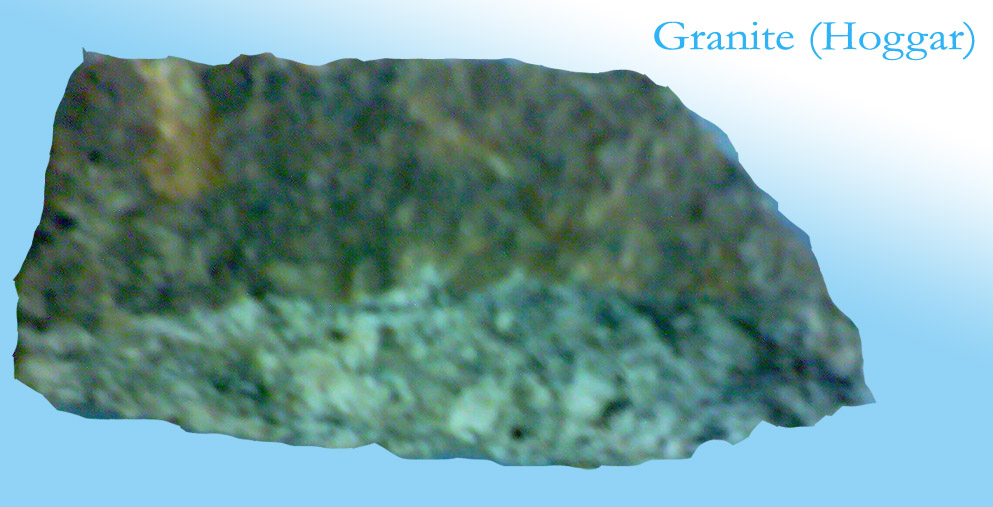

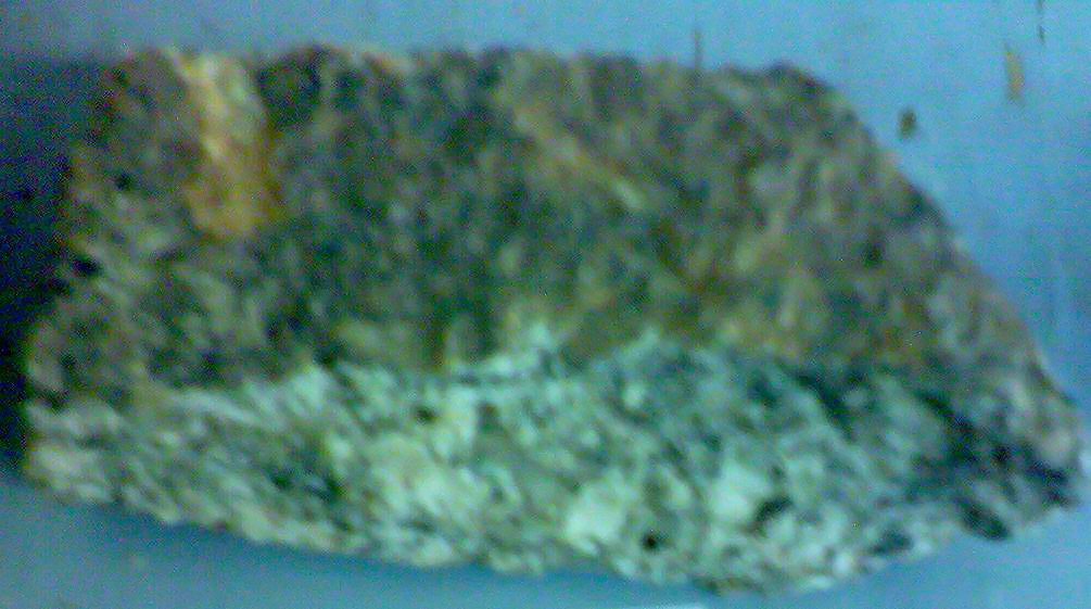

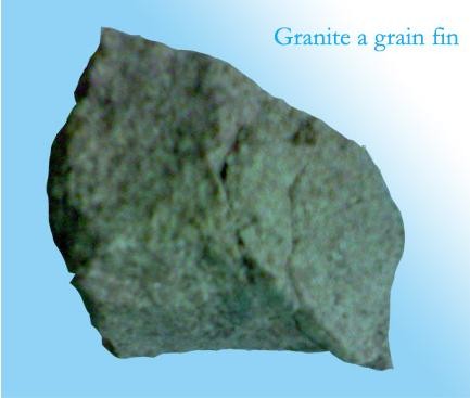

Que comptes tu faire de ces photos?
Les mettre dans ton programme?
Si oui, il va vraiment falloir en faire des plus nettes et aussi détailler la minéralogie de ces granites.
L'interessant serait : photo macro de l'échantillon + photo de lames minces correspondantes.
IL YA DES PHOTOS Plus nettes que celle-ci mais je necrois pas que je vais les mettre dans l'application ,j'ai un autre echantillon ou j'ai fait une lame mince et je vais le mettre dans le programme

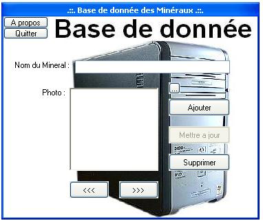

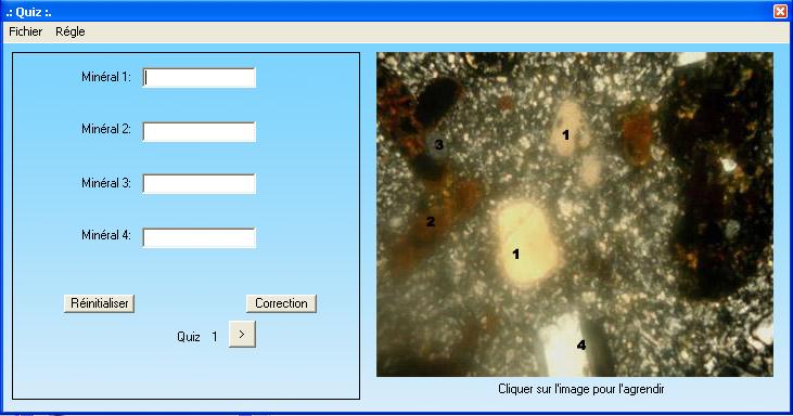

Cette premiere application a pour but de faire connaitre le maximum de minéraux possible , c.a.d cette application est basée sur l'observation et sur la description , il y aura aussi un Quiz pour tester les connaissances requise par le logiciel ,
