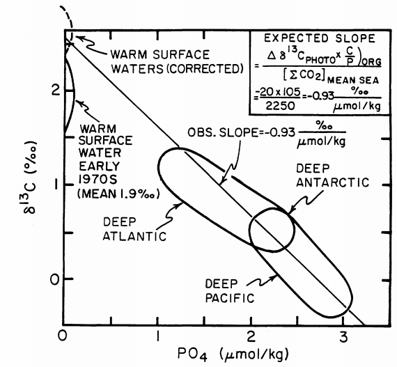

Mon prof de géochimie nous a donné un exercice de géochimie sur lequel je bloque complètement. Il s'appuie sur la figure qui accompagne mon texte, tirée de l'ouvrage Tracers in the sea de Broecker (1984). Je vous la mets quand même mais je ne pense pas qu'elle aide d'une quelconque façon pour répondre à la question (mais plutôt pour une question suivante).
La question est : "Calculer quelle variation du d13C du carbone dissous est causée par la dégradation de 1 µmol/kg de carbone organique, sachant que le stock de carbone dissous est en moyenne de 2250 µmol/kg dans l'eau de mer, et que le 12C est enrichi de 20‰ dans la matière organique par rapport au carbone dissous."
Du coup j'ai compris que le carbone organique a une signature de d13C = -20‰ par rapport à la signature du carbone dissous. Mais mis à part cette information évidente, je ne vois pas comment exprimer la variation de cette dernière. J'imagine que la dégradation de la matière organique qui a une signature très négative va faire légèrement diminuer la signature du carbone dissous mais je ne vois pas comment quantifier cela...
