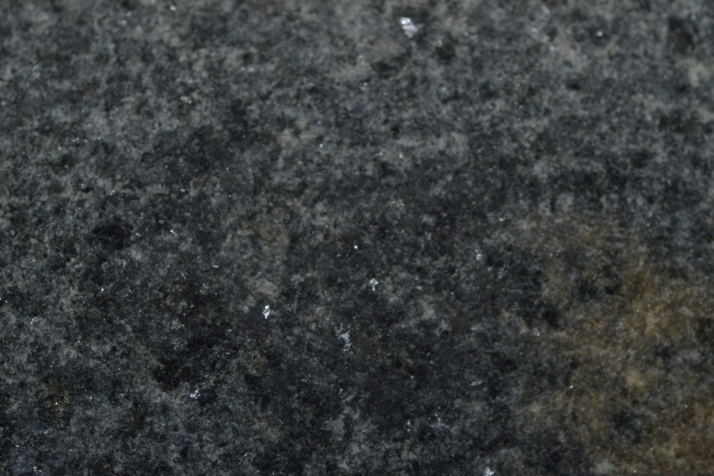

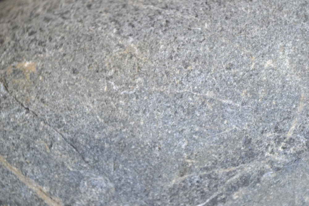

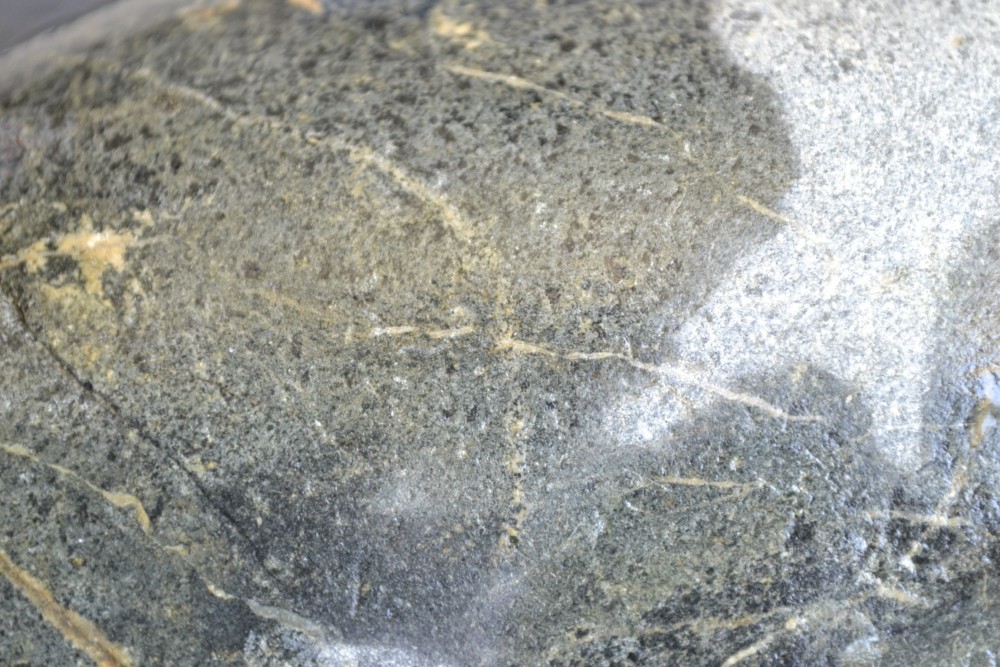

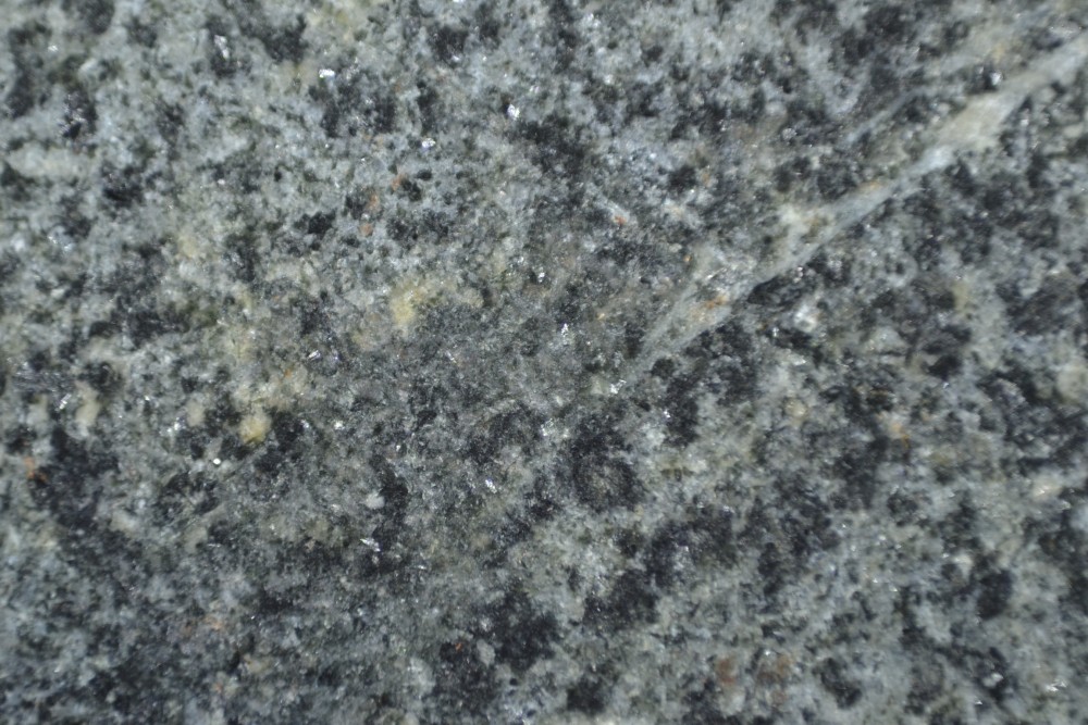

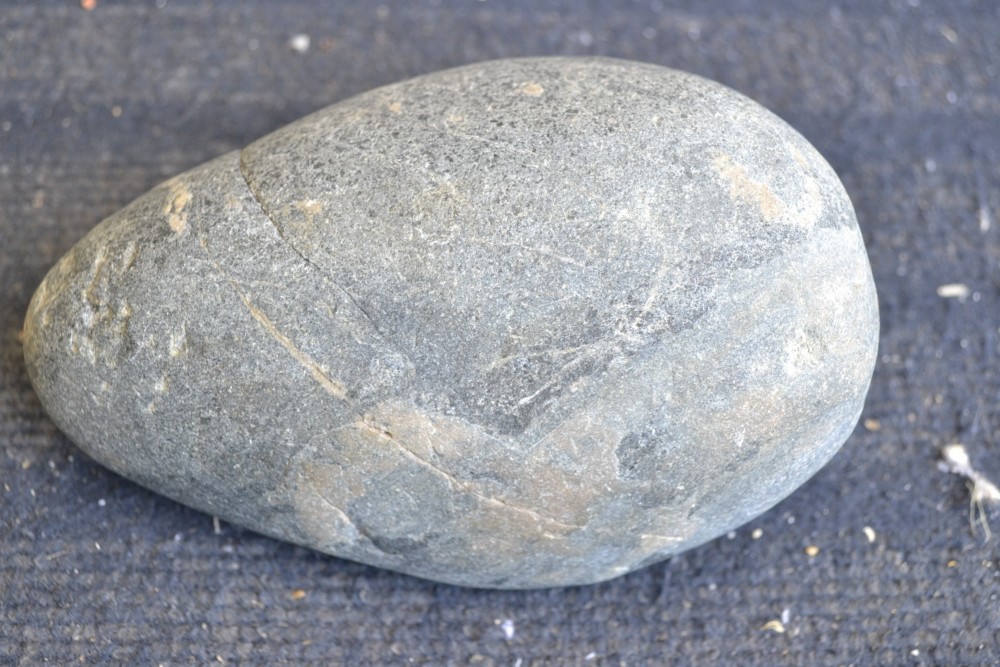

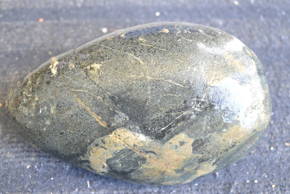

Bonjour, un galet vert trouvé sur un massif granitique cadomien qui dénote complètement, retrouvé sur un lieu de taille néolithique (d'où mon questionnement). le seul dans le coin.
Je n'ai pas de moyen de mesure précis de la densité mais quelques photos "macro".   Diorite probable, roche type alpine ?
2 dernières photo effet sec,
les autres effet mouillé, les 2 macro (première photo) couvrent 1.5cm d'envergure totale.
Merci pour les éventuelles réponses avec le peu d'information fournis.

Est-il possible d'avoir un lieu de découverte?
Quand tu dis diorite, il est possible qu'au niveau composition cela ne soit pas très loin, mais pas au niveau texture.
Alors possible amphibolite (à voir la présence d'amphiboles), sur les photos je n'arrive pas à identifier les ferromagnésiens de ta roche . Enfin on devine un litage, une foliation, sans doute roche métamorphique. Une cassure fraîche pourrait apporter plus d'informations.
