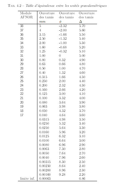

Q84>Q16 et Q95>Q5 effectivement mais comme on les transforme en unité Phi avec la formule -LOG2(Q), pour les valeurs les plus grande on obtient des chiffres négatifs :

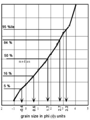

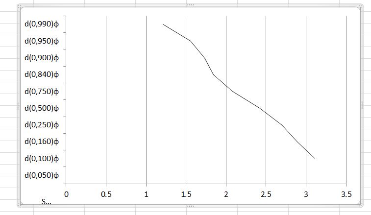

voici la raison :
598499762e270_Capturegraphi.JPG.fe4f78df41637fad5451837093e59498.JPGCapturecumul.JPG.a159cc37833c4ac241fd2986d48785e5.JPG
Ce n'est pas un courbe cumulative.  la courbe cumulative des phi est à droite.  Donc effectivement il faut utiliser la valeur absolue des différences.
