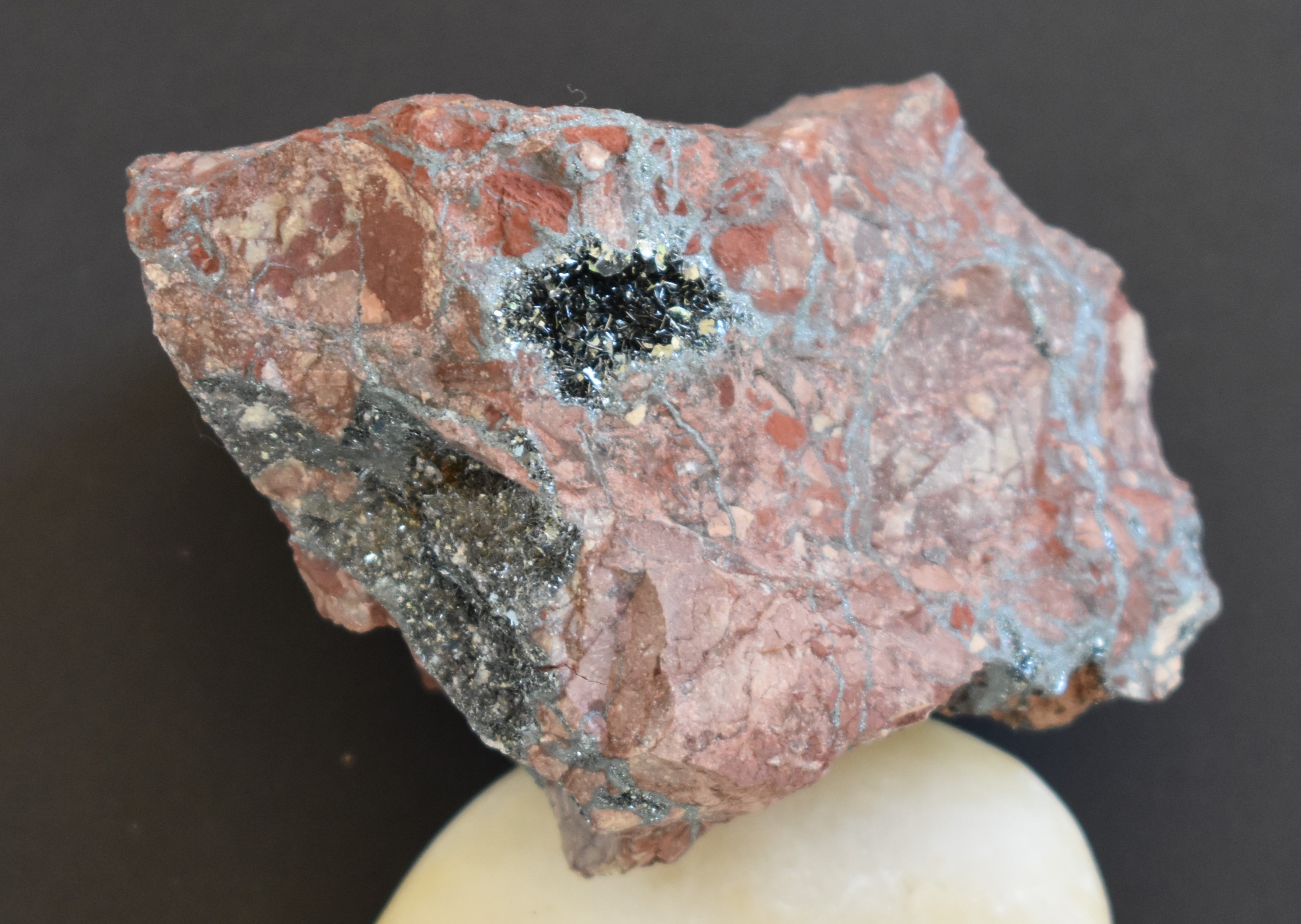

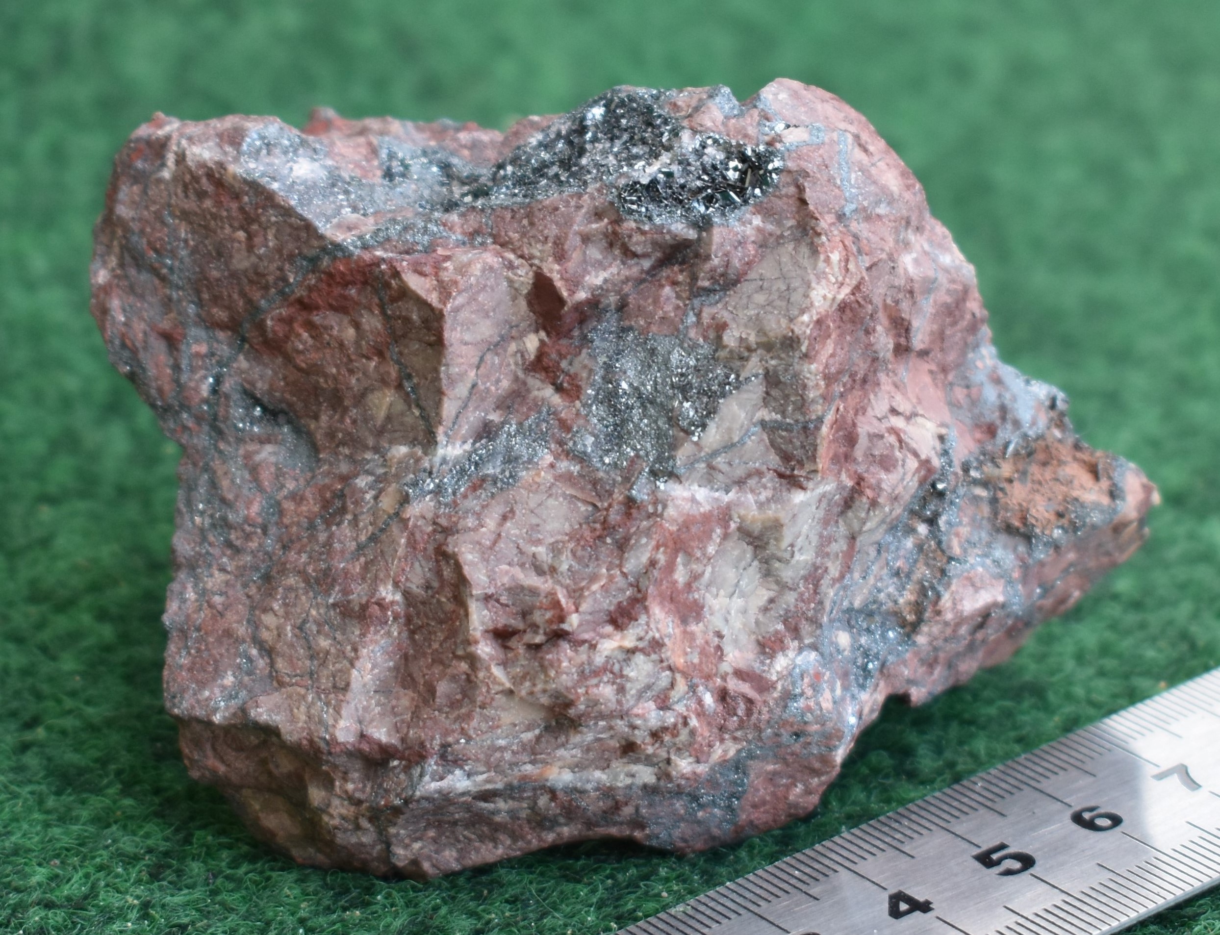

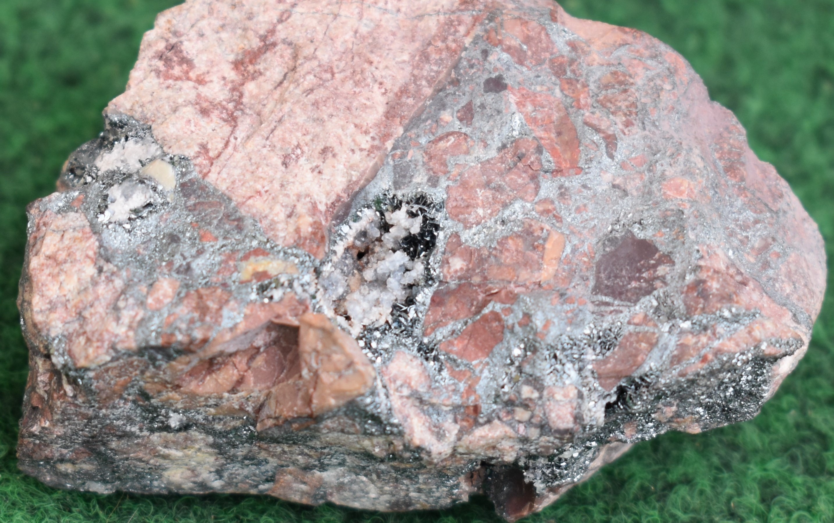

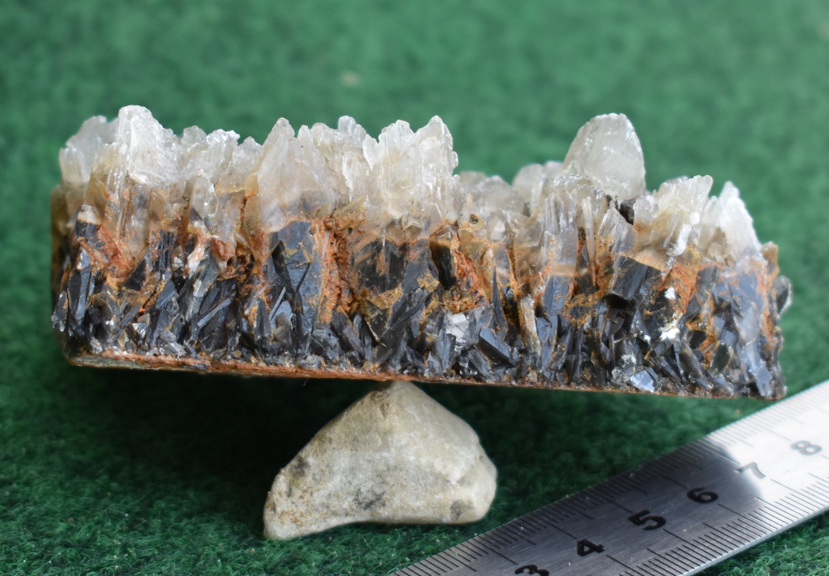

J'ai récupéré ces deux pierres lors d'un bric à brac et j'ai peu d'informations, pouvez-vous m'aider à les identifier un peu plus.
N°1 - Dixit le vendeur: provenance Rimbach (dommage il y en a deux) Haut-Rhin (68)
       - Hématite pour les minéraux presque noirs?

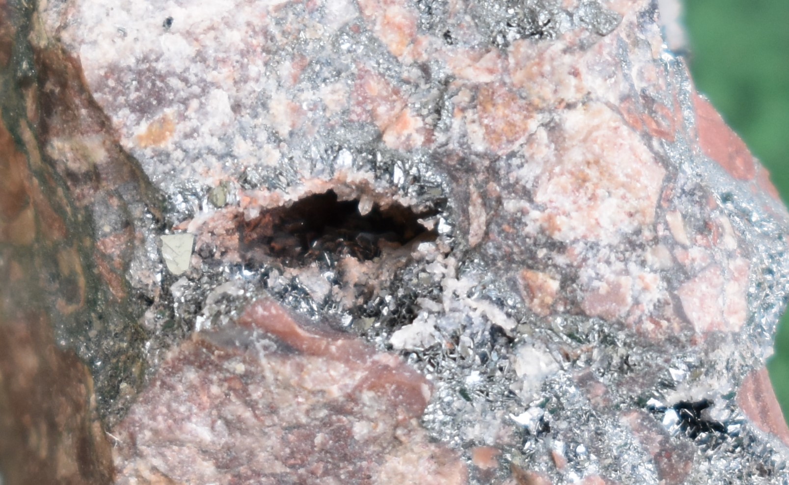

       - Que sont les petits cristaux visibles (HCl=0; pas accessibles pour test dureté) sur certains cristaux d'Hématite (voir photo n°)?
       - Quels autres minéraux composent cette pierre?

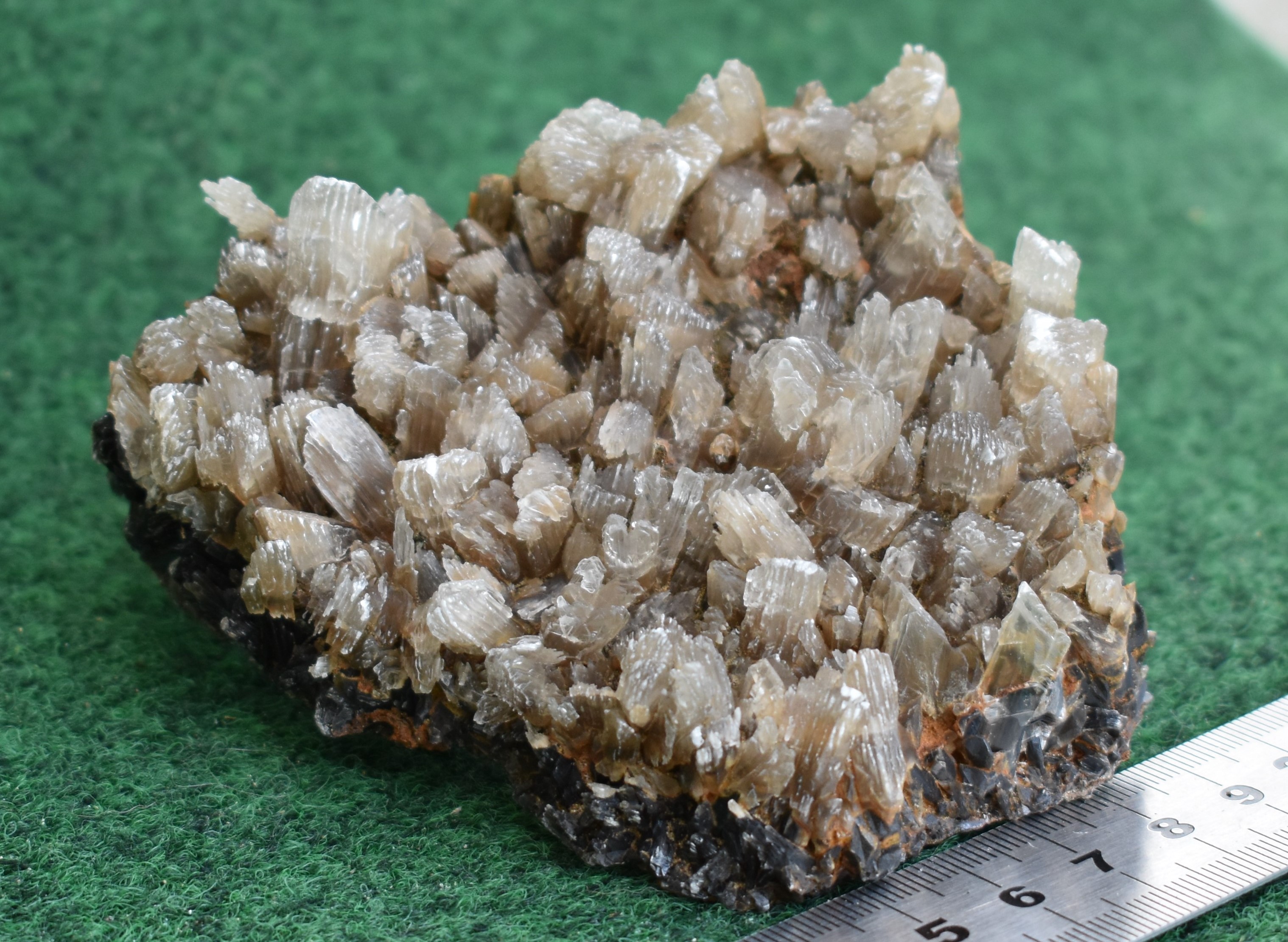

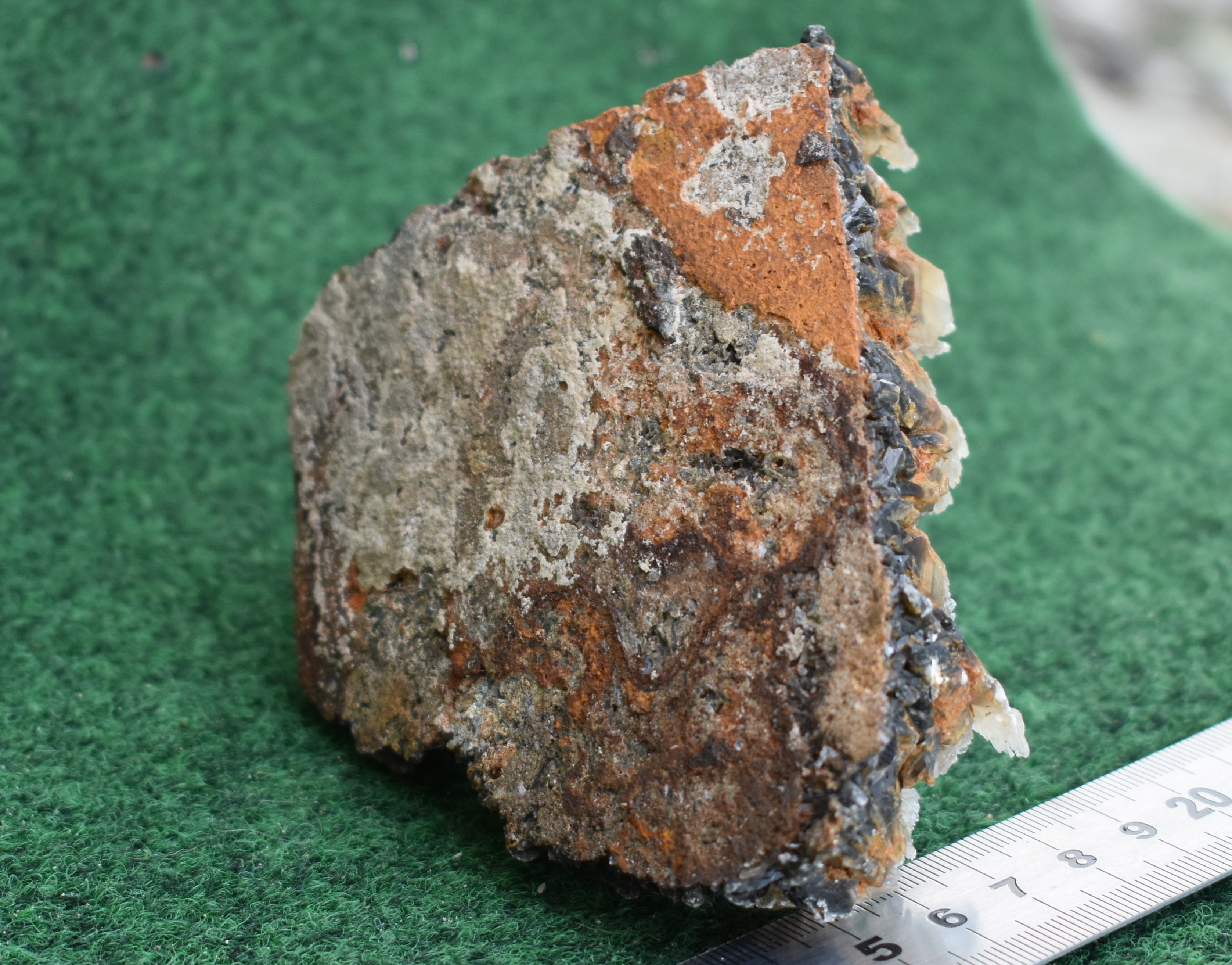

N°2 - Dixit le vendeur: provenance Varangéville Meurthe et Moselle (54), récupérée à l'intérieur d'une canalisation au plomb d'une ancienne saline.
       - HCl = 0
       - dureté: 2 (rayable avec l'ongle)
       - Gypse?
       - Pourquoi noir et puis translucide?
Merci pour votre aide.

Salut !
pour la première c'est bien de l'hématite, les petits cristaux dont tu parles doivent être des quartz. Ça vient de Rimbach près masevaux mais plus précisément du gisement du Stahlberg. Les blocs rougeâtre/blancs sont en fait la roche originelle qui s'est fait bréchifiée par la minéralisation en hématite.
pour la deuxième je vois aussi du gypse pour les minéraux clairs, par contre pour la partie noire ??! est ce que le minéral noir se raye aussi à l'ongle ?
Bonjour Pierig et Ice Tea
Merci pour les renseignements de la N°1
Pour la N°2 , oui la partie noire se raye avec l'ongle. La canalisation en plomb dans laquelle elle se trouvait a peut être eu une incidence sur sa couleur?
De plus je ne sais pas où la classer (artificielle ou naturelle) tout en sachant que l'homme y est pour quelque chose mais de façon bien involontaire.
