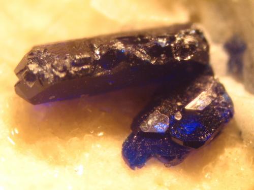

Pour l'azurite j'en ai rencontré plusieurs fois dans des barytines de l'Ariège : Mine de Buscaillère, Mine de la Calotte, Mine de Camel, Les Ménères, Lagarde. :coucou!:
A Camel de jolis petits cristaux d'azurite dans la baryte massive blanche :
pas terrible comme photo mais très grossi donc pas facile. :ye!:

La barite et l'azurite font très bon ménage dans un grand nombre de gisements disséminés de la bordure cévenole jusqu'au sud de Barcelone. Pour moi qui ne visite les gisements de ce type que dans les Corbières, le problème s'est souvent posé de rendre un peu de fraîcheur à des cristaux d'azurite trop foncés et ternes (altération) ou encroûtés de terre ou d'autres minéraux. J'utilise comme beaucoup de micromonteurs la cuve à ultrasons (mélange eau et mir!). Cela donne de très bons résultats si les cristaux sont seulement "terreux" mais évidemment aucune amélioration dans les autres cas.
Au vu des photos, si la couleur est fidèle, peu d'espoir à mon avis!
Cordialement, C. Berbain
