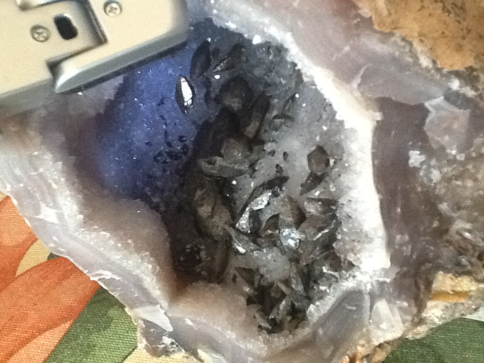

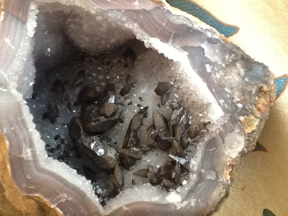

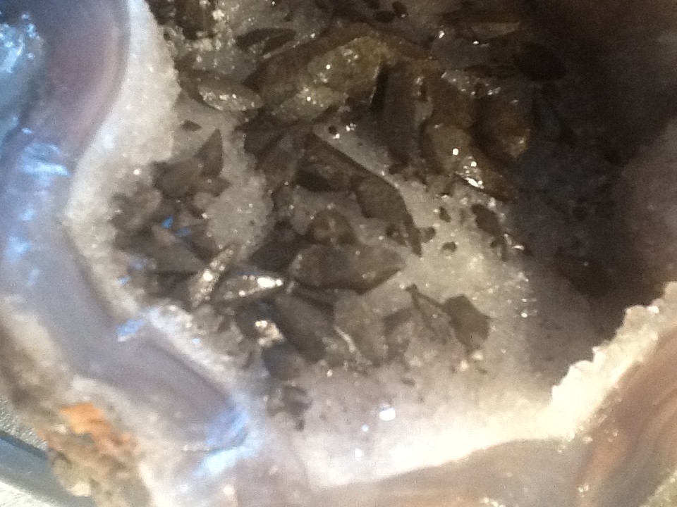

Mineralo amateur "non eclairé" j aimerai bien savoir ce que sont ces cristaux a l interieur de cette
geode (somme toute banale) acquise hier en broc( justement a cause de ces cristaux))
Cristaux noirs,apparemment translucides,forme dent de cochon pour certains
quartz( forme?) calcite (noir?)... merci pour vos avis
post-10600-0-78371000-1438875300_thumb.j
post-10600-0-53297700-1438875320_thumb.j
post-10600-0-01864900-1438875333_thumb.j
je dirais scalénoèdres de calcite bituminés (ou recouverts de manganèse) dans une agate de quartz d'après les photos..un détail avec une photo plus nette et bien éclairée serai la bienvenue.Cela dit c'est une pièce esthétique et intéressante elle est sympa!!
Mickaël
Un petit test avec une goutte d'HCl sur coton tige ? (puis rincer à l'eau)
ps: mise au point défectueuse pour la photo (téléphone?), le fond (tissu?) est net, mais l'intérieur de la géode est flou. Possible d'avoir une autre vue améliorée ?
Sinon par défaut, pareil que quartzhunter.

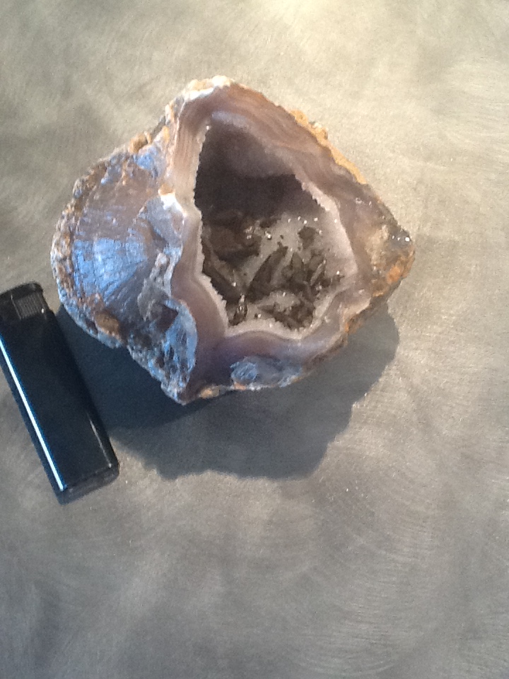

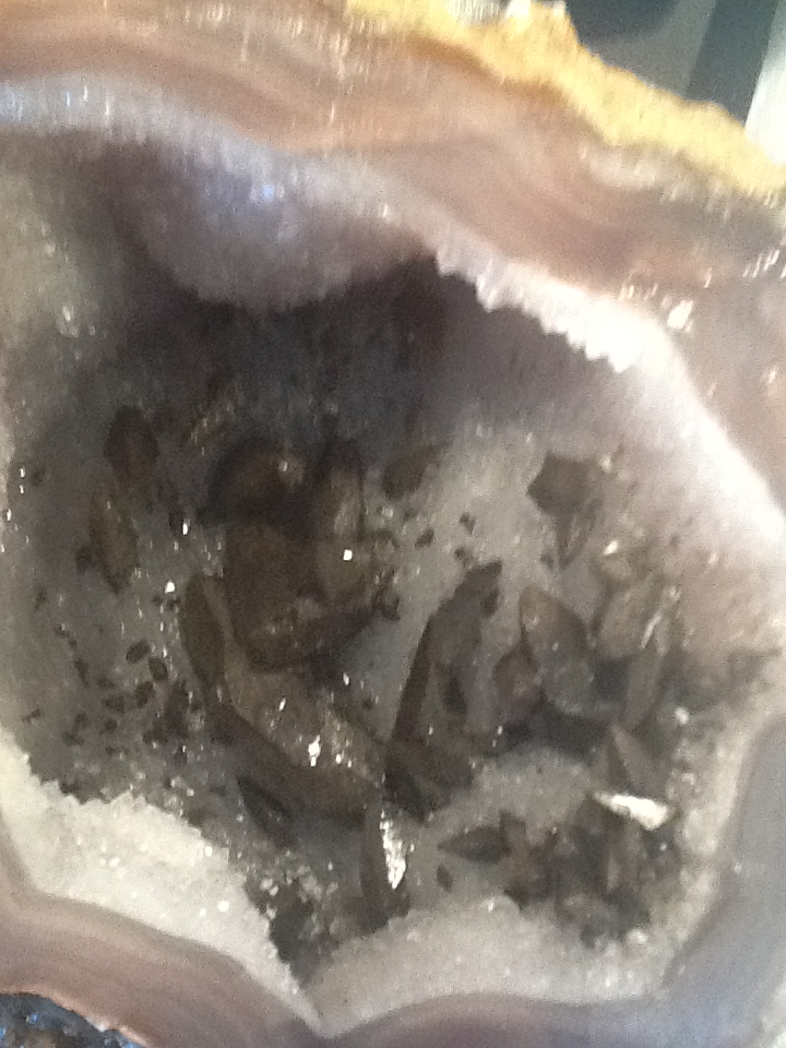

bonjour,
Pour KARTZHUNTER et/ou ICE TEA ( ou Autres)
Plus de doute, OK pour calcite (tests hcl positifs ) mais j aimerai bien avoir quelques informations
( simples, svp ,ma culture chimie et atome est plus que rudimentaire) sur l aspect " BITUMINE" de
cette calcite - interne ou couche superficielle?
- apparemmet aucun aspect bituminé sur les parois (quartz) internes
de la geode ( etonnant pour moi )
Memes questions sur l incidence eventuelle de "manganése"......
Peut etre ces questions émanant d un neophite peuvent elles paraitre un peu pueriles mais
ma curiosité est plus fortes merci michel
