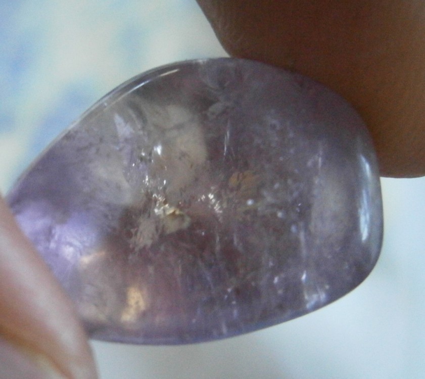

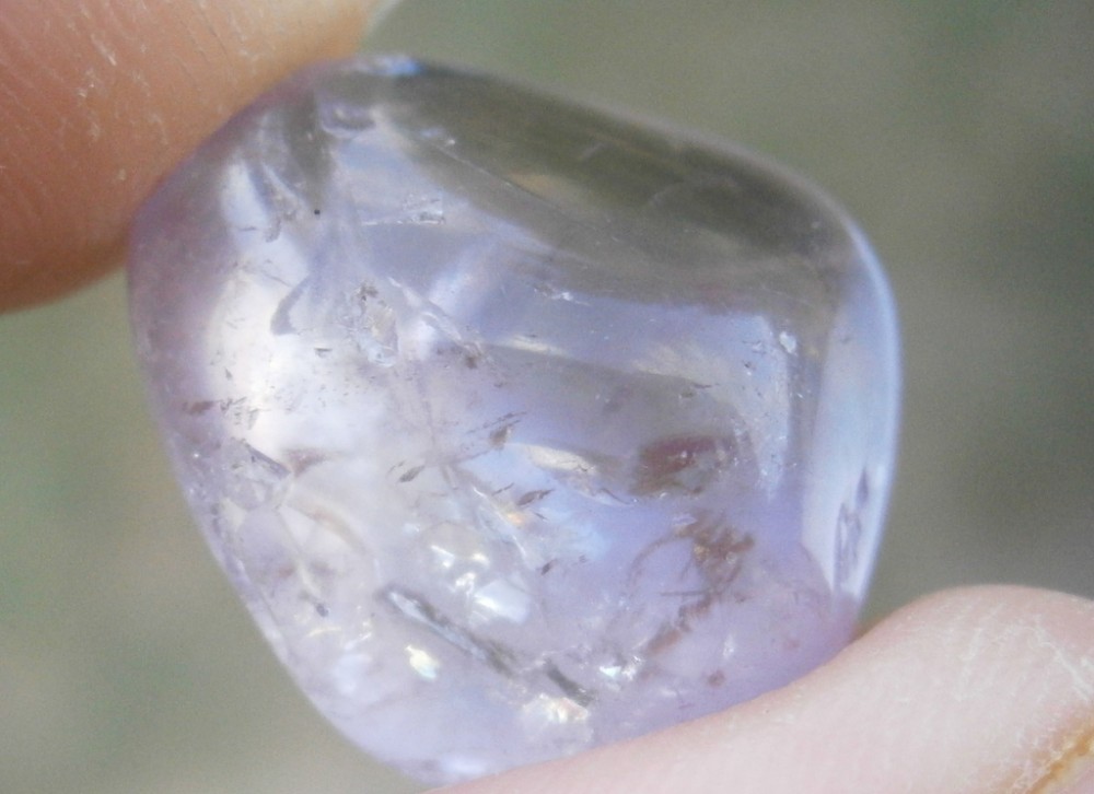

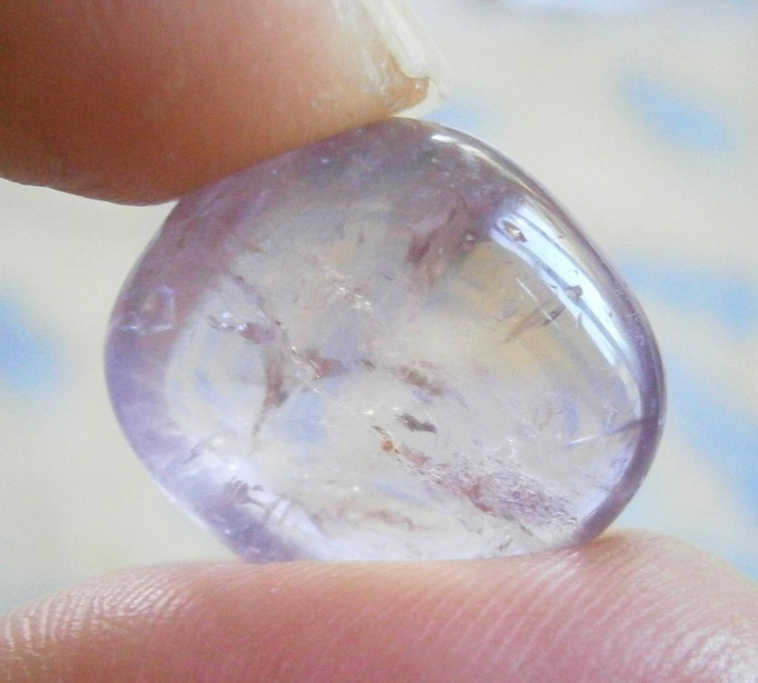

J ' ai besoin de vos avis. J ai acheté 2 amétrine que je trouvais jolies cependant en regardant de plus je vois des " trucs " a l interieur et en regardant avec une loupe on dirait du papier doré ( qui donnerait la couleur jaune sur la pierre?? ) , je crains donc avoir des pierres fausses, synthétique
J aime les pierres mais je n y connais en jargon special. Pourriez vous me dire si c est des fausses comme je le crains? c est difficile de photographier des pierres a cause des reflets j esperes qu cela ira pour l identification .merci pour votre aide

Bonjour !
A mon humble avis, vos pierres sont tout ce qu'il y a de plus naturelles !
Les "trucs" dorés à l'intérieur sont très probablement des inclusions de goethite ou hématite si ça tire sur le rouge...
C'est rien, ce sont en fait des surfaces de cassure à l'intérieur même du cristal. Elles contrastent avec le reste (le non cassé) parce qu'elles causent une réfraction de la lumière, mais il n'y a rien à l'intérieur (pas d'inclusion, enfin ça a pas l'air), c'est simplement une rupture tout à fait naturelle. :sourire:
D'ailleurs, si vous observez bien à la loupe, vous devriez voir que c'est extrêmement fin (d'où cette impression de "feuille").

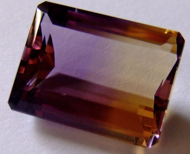

Bonjour ,pas de soucis , il s'agit juste de micro fissures comme sur la mienne . Les pierres de meilleure qualité sans défauts internes avec une belle couleur sont taillés à facette . Sur la mienne , le jaune et le violet sont un peu plus prononcés mais les fissures plus nombreuses .
Si vous aimez les amètrines , je vous conseille de regarder l'émission : " A la poursuite des pierres précieuses " de Patrick Voillot , épisode 2, l'amétrine de Bolivie
post-21578-0-18204400-1436674880_thumb.p
