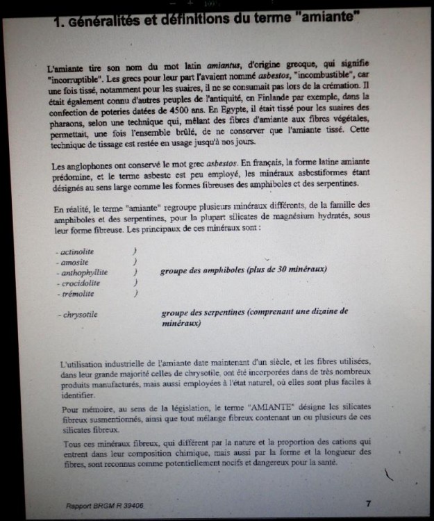

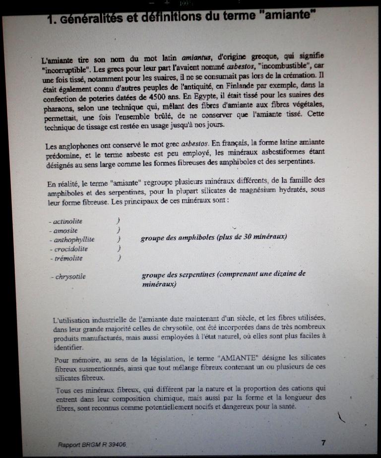

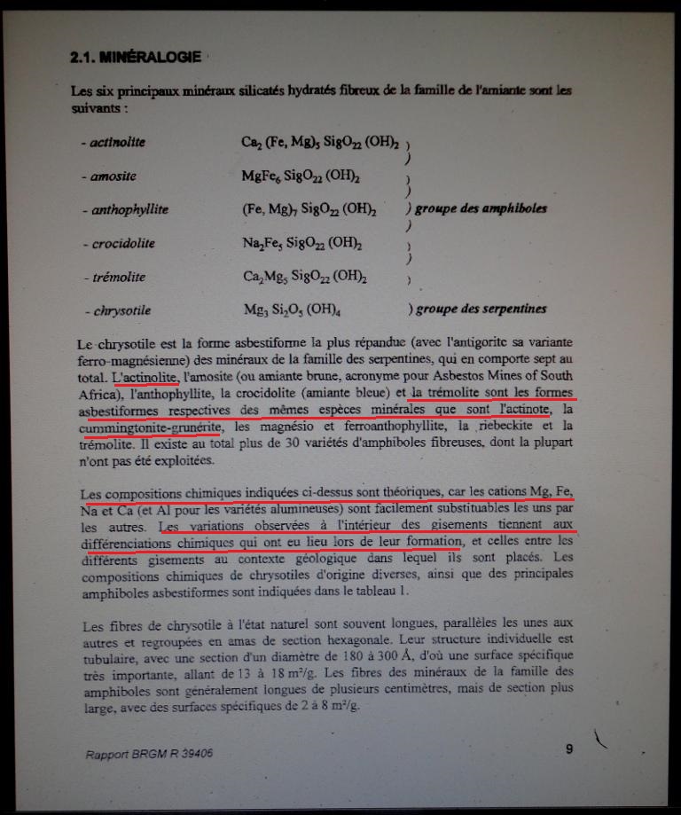

Peut-être ! comme ceux du BRGM....
(désolé pour les docs. que je ne trouve pas si idiot que ça de montrer)
post-8614-0-72055600-1414472918_thumb.jp
post-8614-0-59773900-1414472912_thumb.jp
C'est bien de déterrer un rapport du BRGM de 1997, c'est au moins plus récent que ce bon vieil Alfred L. :mort de rire: :mort de rire:
Alors reprenons point par point :
Premiere page : "Les six principaux minéraux ... de la famille de l'amiante" et vient ensuite : actinolite (OK), amosite (tiens, c'est rigolo, c'est une variété fibreuse de grunerite), anthohyllite (nom de sous groupe mais depuis peu il est vrai), crocidollite (encore une variété fibreuse de riebeckite cette fois ...), trémolite (OK) et chrysotile (qui est bien une serpentine comme précisé, mais plusune amiante; depuis 1930 !!!)
Récapitulons donc : sur 6 espèces citées on a : 2 minéraux, 2 variété fibreuses, 1 groupe et 1 minéral qui n'est pas une amiante. Faut pas leur en vouloir, c'est pas leur boulot ... (et c'est pas une plaisanterie, il y a bien longtemps que le brgm ne fait plus de minéralogie Azogue si tu nous regardes ...)
Et plus bas "Il existe au total plus de 30 variétés d'amphiboles fibreuses" tiens on ne parle plus d'espèces mais de variétés ... :siffler:
Quant à la seconde, il y est plus question de cas généraux sauf dans la phrase "groupe des amphiboles (plus de 30 minéraux)".
Il faut qu'ils se documentent mieux les gars, en 1995 il y en avait déjà près d'une centaine (sans détailler les sous groupes), basés sur la nomenclature de 1978 révisée depuis
Je remarque que la page 9 "2-1 Minéralogie", tu nous la mise avant la page 7 "généralités" :gratte-tete:
Juste pour bien situer les choses
le titre complet c'est : "Memento roches et minéraux industriels - Amiante" et son but avoué c'est "la mise en oeuvre des dispositions règlementaires et la recherche de solutions techniques adaptées, avec leur répercussions sur certaines activités humaines, ... "
Et en fait sur les 63 pages de rapport, la page 9 que tu nous présente est la seule avec le haut de la page 10 à parler de minéralogie. Ca fait "peu crédible" pour étayer tes propos ...
Crois tu honnêtement qu'on puisse parler d'un "ouvrage" de minéralogie amateur, de minéralogie simplifiée ou de minéralogie appliquée ???? A mon sens aucun des trois, plutôt un traité de vulgarisation qu'il aurait été judicieux d'appeler "l'amiante ses enjeux économiques et industriels". Pour t'en convaincre regardes la biblio : pas une seule référence en minéralogie, que des référence en santé, industrie, économie et un peu de chimie ...
