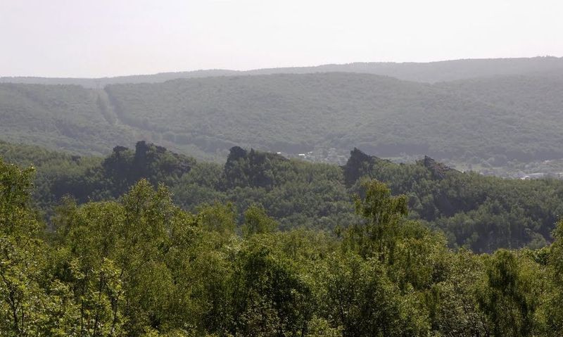

Le rocher des Quatre Fils Aymon.
Dans un des nombreux méandres du fleuve La Meuse ,se dresse à Bogny-sur-Meuse dans les Ardennes une crête rocheuse aux formes particulières nommée le rocher des Quatre Fils Aymon.

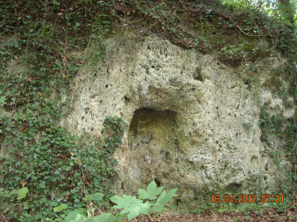

Un autre de mes sites favori du secteur rémois : la petite carrière souterraine de Trépail.
Un des rares exemples visibles de ces extractions dans les faciès de calcarénite tendre, à débris de microcodium, de la base de l'Yprésien inférieur (avec d'assez belles coupes dans les affleurements du chemin proche). Attention, le site est dangereux car une partie du toit de la carrière menace de s'effondrer.
Et puis, pour terminer la soirée, un équivalent stratigraphique à l'image précédente. Mais ici représentatif de la Formation stratigraphique des "Grès calcaires du Mont Chenois", au Mont Chenois, justement.
51-Chenay-MtChenois-Ypresien-base-Sonia-
