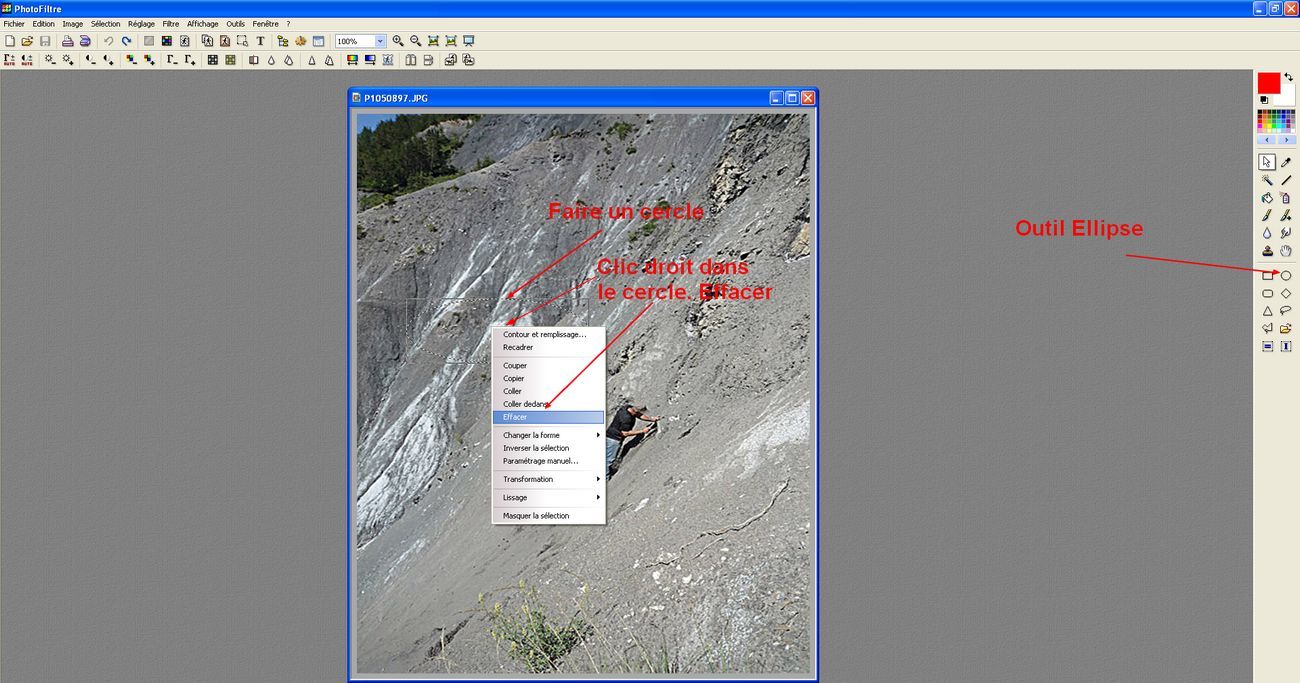

Une technique simple pour faire des bulles (exemple avec la photo du concours 36) :
post-11892-0-74742500-1364114419_thumb.j

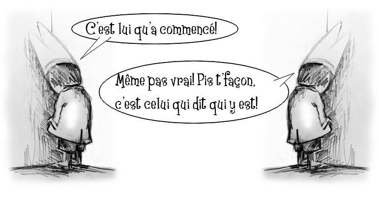

Vous ouvrez la photo à truquer sur Photofiltre. Vous cliquez sur l'outil Ellipse et vous faites un rond de la taille souhaitée et à l'emplacement voulu (ce cercle apparait en pointillé. Ce qu'il y a dans les pointillés, c'est votre Sélection en langage Photofitre). Puis vous faites un clic droit dans la sélection et vous cliquez sur Effacer (pour facilement régler les dimensions du cercle, faire un double-clic dans le cercle. Un rectangle apparait autour du cercle. Si vous placez le curseur sur le bord de ce rectangle, une double flèche apparait. Cliquez, maintenez enfoncé et réglez la hauteur et la largeur avec le curseur).
post-11892-0-26523000-1364114429_thumb.j
L'emplacement du cercle devient blanc. Pour faire le petit triangle qui va du cercle au personnage qui parle, cliquez sur l'outil Polygone. Faites le triangle puis Clic droit dedans et Effacer. Vous avez maintenant votre bulle.
post-11892-0-75602900-1364114446_thumb.j

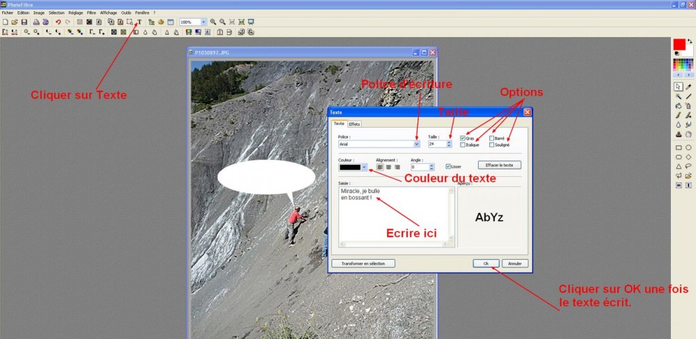

Maintenant cliquez sur Texte et rédigez votre texte de manière à ce qu'il tienne dans la bulle créée. Cliquez sur OK une fois votre texte rédigé et placez le dans la bulle. Si vous êtes mécontent du texte (mauvaise taille des lettres par exemple), vous pouvez le modifier. Vous faites clic droit dans le rectangle du texte et vous cliquez sur Options de texte. La fenêtre de texte s'ouvre à nouveau et vous pouvez modifier ce que vous souhaitez et vous cliquez à nouveau sur OK. Une fois que vous êtes content de votre texte et qu'il est à sa place, clic droit dans le rectangle du texte et cliquer sur Valider le texte.
post-11892-0-12287600-1364114456_thumb.j

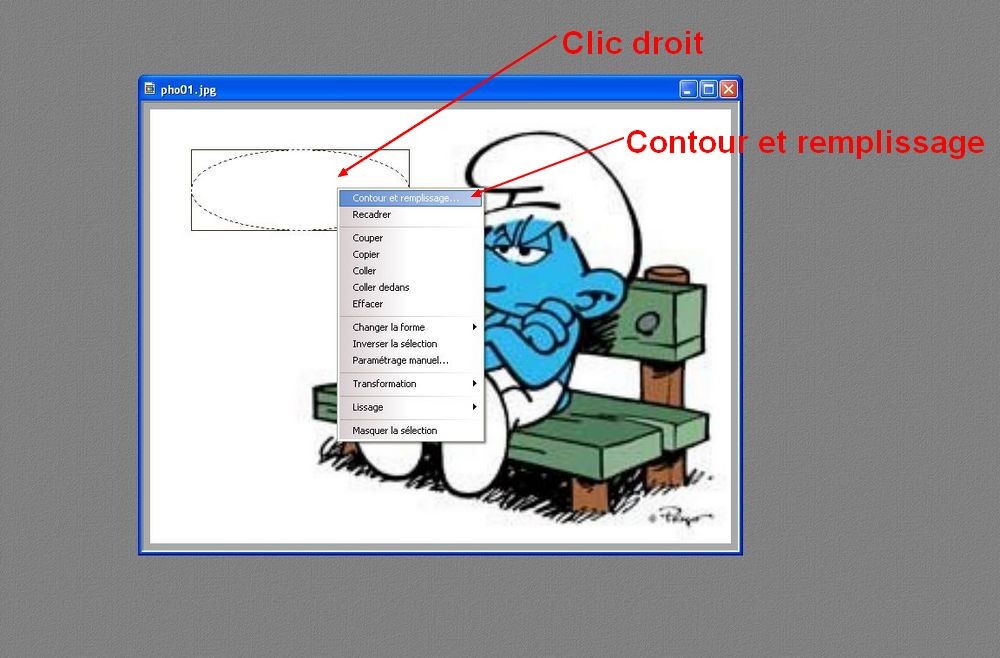

Cas particulier : bulle blanche sur fond blanc (ou vert sur fond vert...)
Avec ce Schtroumph

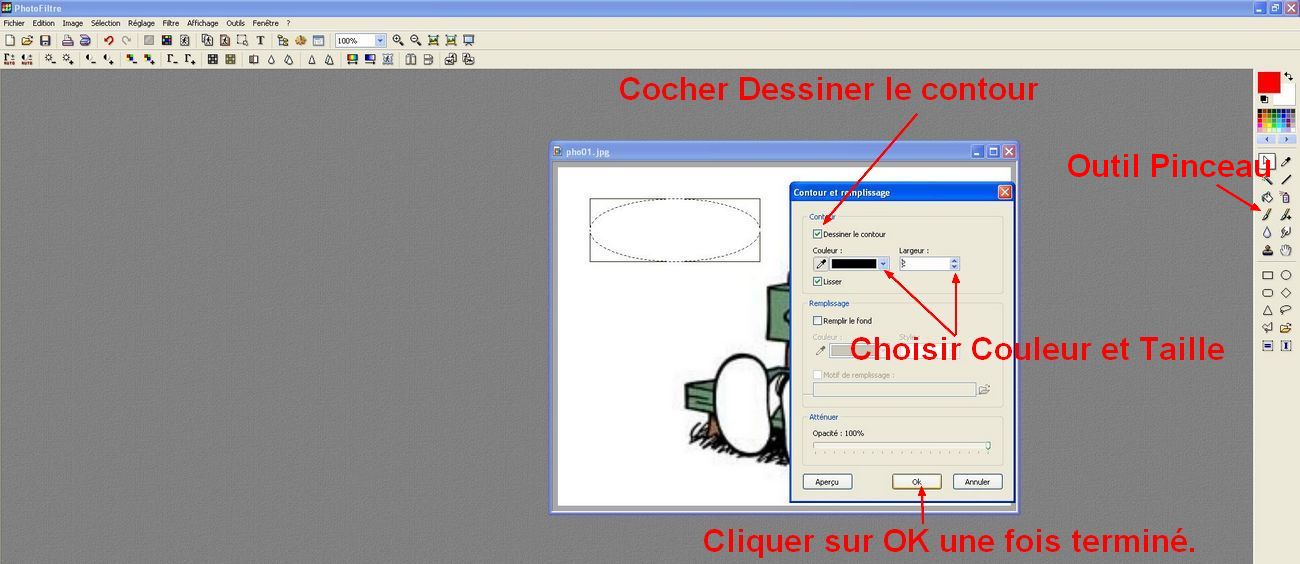

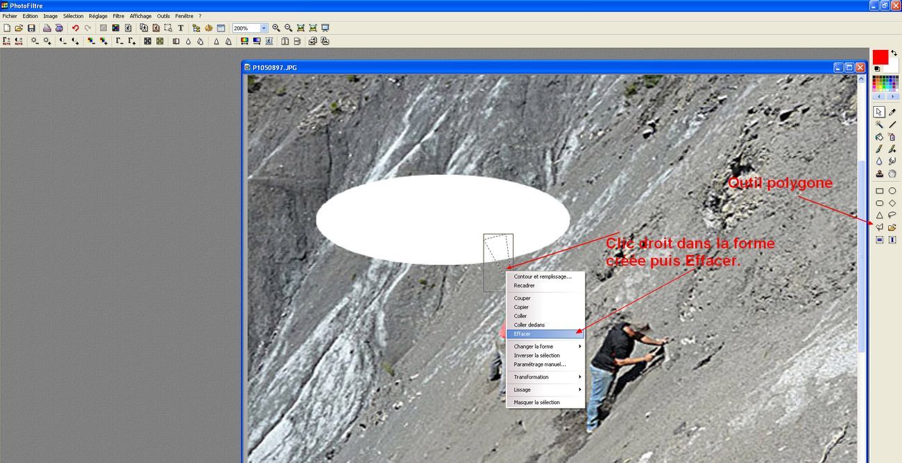

Dans ce cas, on fait la bulle à l'endroit souhaité (avec l'outil Ellipse), Clic droit - Contour et remplissage.
post-11892-0-87398600-1364114489_thumb.j
Cocher dessiner le contour, choisir sa couleur et sa largeur, cliquer sur Aperçu pour voir si ça va et cliquer sur OK. Même principe pour le triangle qui va de la bulle au personnage qui parle (avec l'outil polygone) mais après avoir fait Effacer (pour effacer le petit morceau du cercle qui traverse le triangle).
post-11892-0-03869300-1364114501_thumb.j
Il vous reste à effacer le petit coté du triangle qui est dans la bulle avec l'Outil Pinceau (avec, pour cet exemple, la couleur blanche).

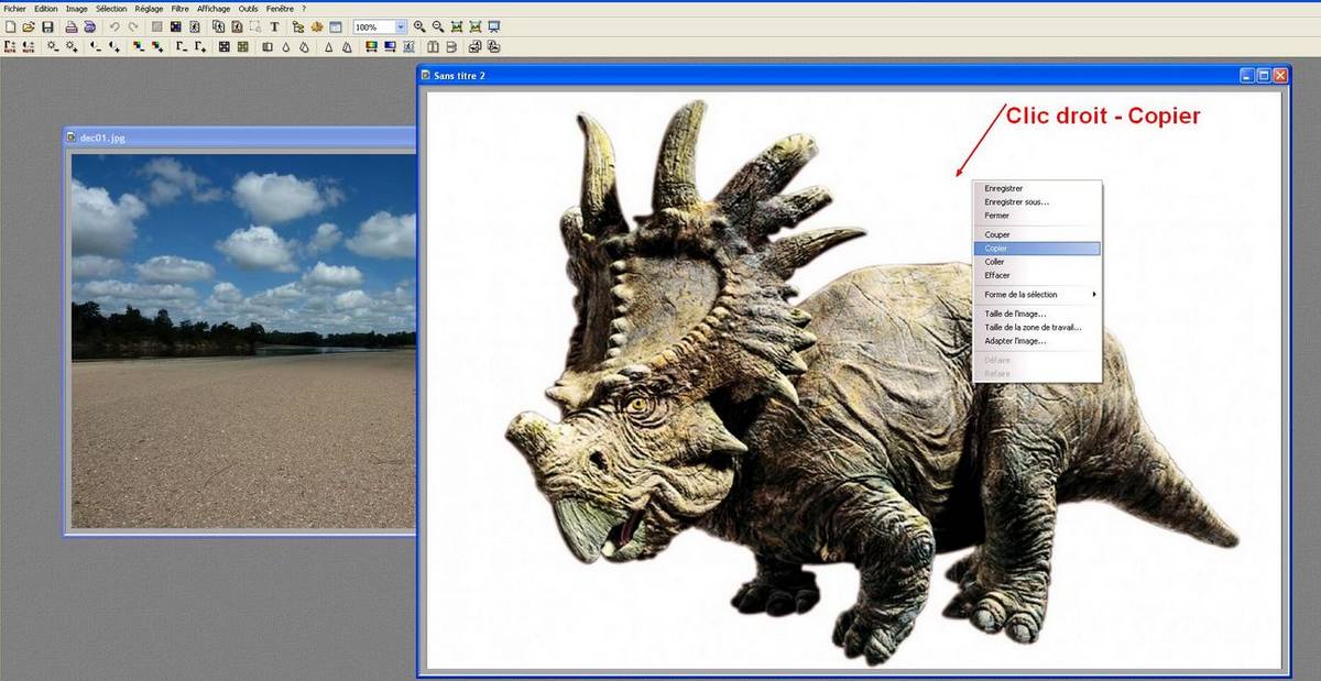

On va insérer un dinosaure dans cette image
post-11892-0-89917500-1364115825_thumb.j
Alors le choix du dinosaure est important. Il faut prendre un dino sur un fond unicolore. Je tape Dinosaure sur Google Image et je choisis un des dinos. Ceux entourés de rouge sont corrects car ils ont tous un fond unicolore.
post-11892-0-23430100-1364115831_thumb.j
Pour l'exemple, je vais prendre le dino n°1.

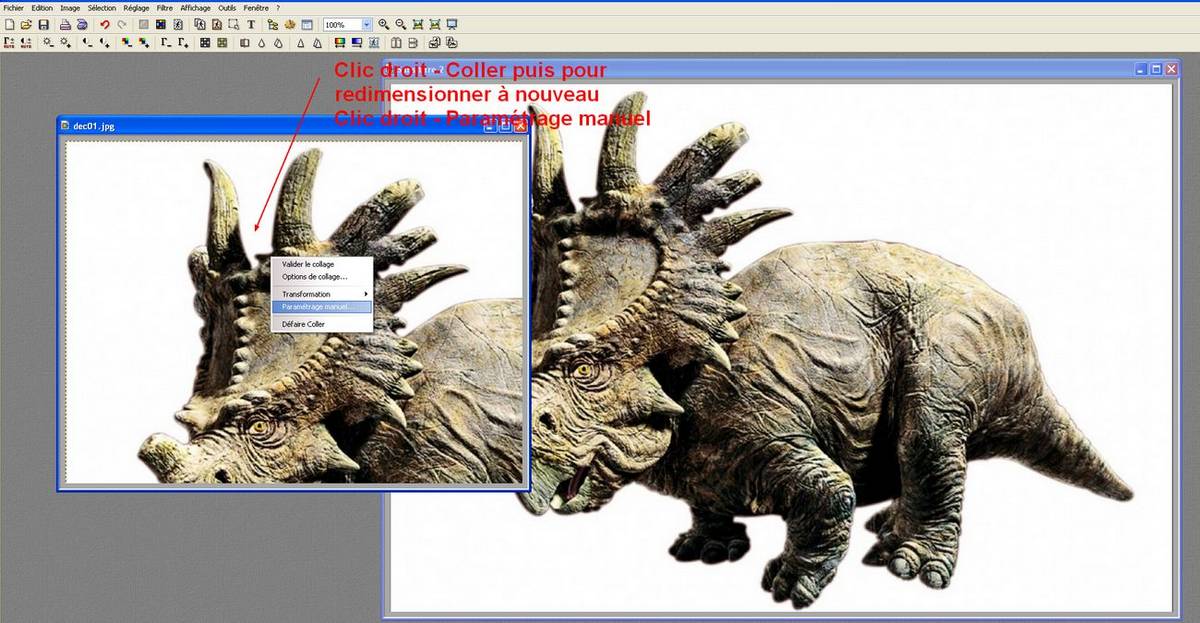

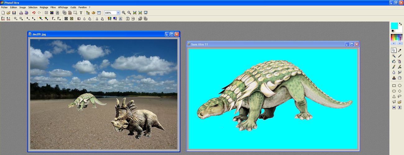

Ouvrir la photo à truquer et l'image à insérer (ici l'image du dino n°1) sur Photofiltre. Faire un Clic droit sur l'image à insérer puis Copier.
post-11892-0-96931700-1364115837_thumb.j
Faire un Clic droit dans l'image à truquer et faire coller. Dans cet exemple l'image de dino est beaucoup plus grande que l'image à truquer. Il faut la redimensionner. Faire Clic Droit - Paramétrage manuel.
post-11892-0-26832300-1364115846_thumb.j

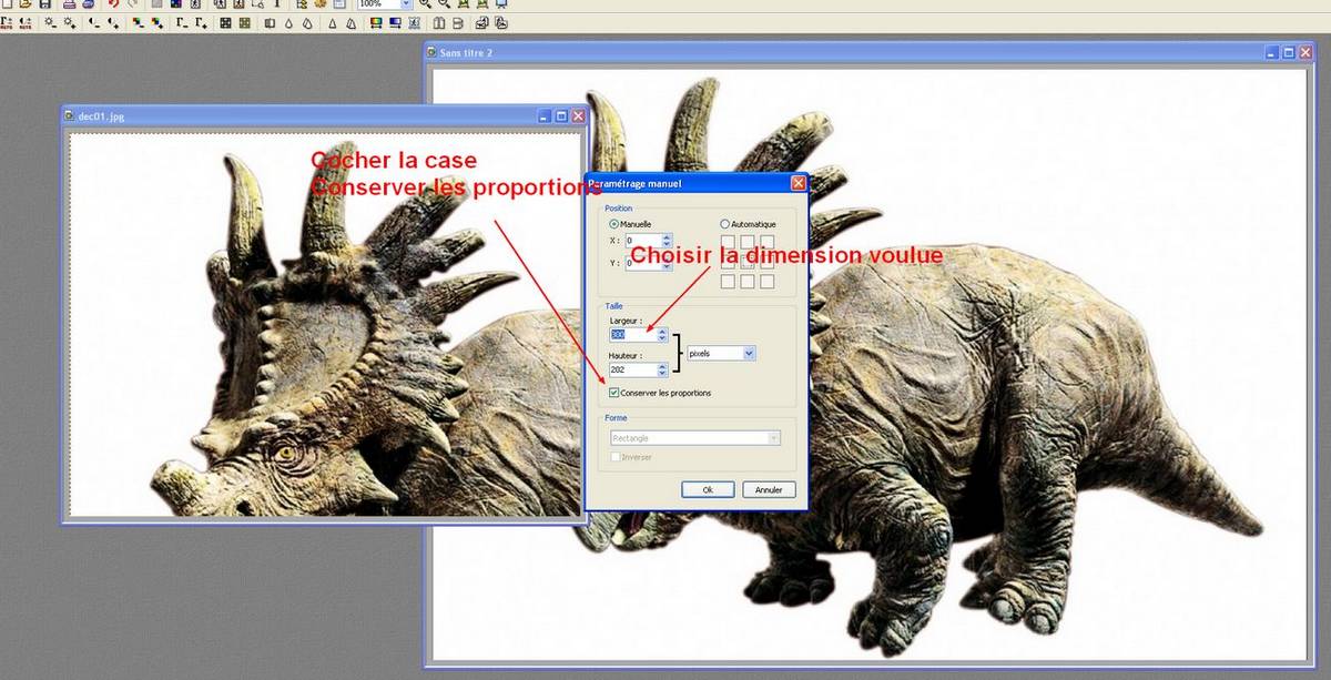

Cocher la case Conserver les proportions (pour ne pas déformer le dino en le réduisant) et changer la largeur (la hauteur sera automatiquement modifié car vous avez coché Conserver les proportions). Dans cet exemple, je passe la largeur de 1200 à 300.
post-11892-0-19300800-1364115852_thumb.j

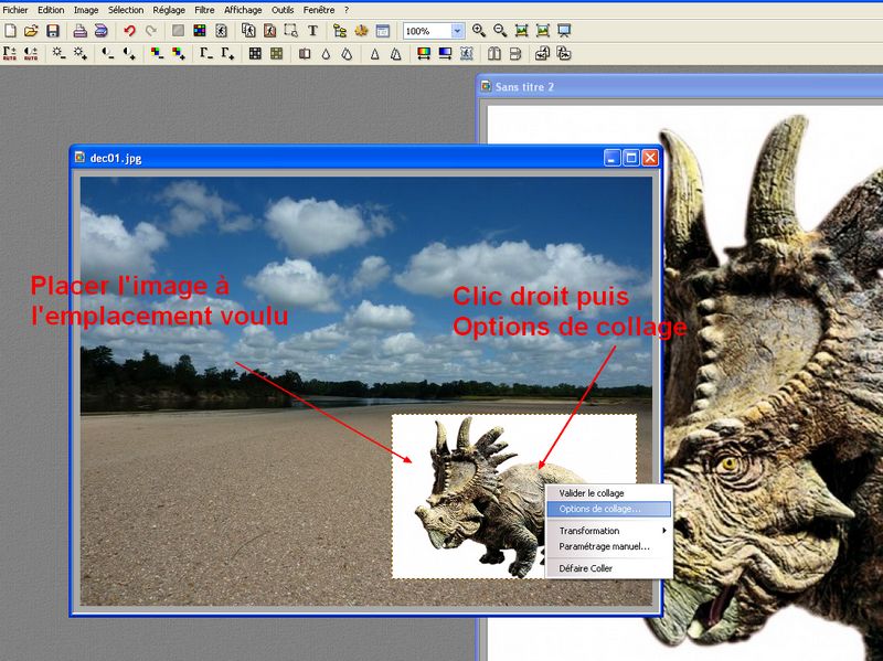

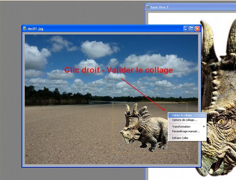

Placer le dino à l'emplacement voulu maintenant qu'il a la bonne taille puis Clic droit sur l'image du dino et Options de collage.

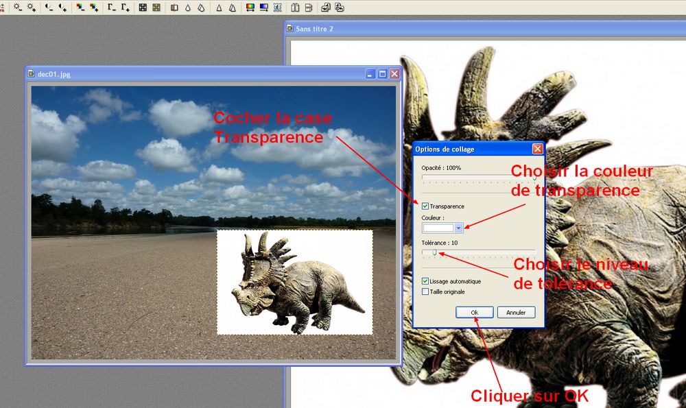

post-11892-0-25803500-1364115857_thumb.j
Cocher Transparence et choisir la couleur du fond d'image (pour cet exemple je prend le blanc. Si on passe le curseur sur l'image, une pipette apparait. Cette pipette permet de sélectionner la couleur. Je mets le curseur sur le fond blanc du dino et je clique. La couleur blanche a été sélectionnée). Puis choisir le niveau de tolérance (plus le chiffre est bas et moins la couleur choisie s'efface ; plus le chiffre est haut et plus la couleur s'efface au risque d'effacer aussi une partie de ce que l'on veut garder). Dans cet exemple, je mets une tolérance de 10 (il y a du blanc sur le dino et un chiffre trop élevé fera disparaitre un morceau du dino).
post-11892-0-25017300-1364115866_thumb.j
Faire un Clic droit dans l'image du dino puis Valider le collage.
post-11892-0-77464000-1364115943_thumb.j
Et voilà le résultat

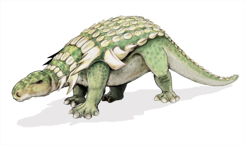

Il manque un gros bout de dino. Il faut donc bien choisir l'image que l'on veut insérer (ne pas choisir un dino vert sur fond vert par exemple).

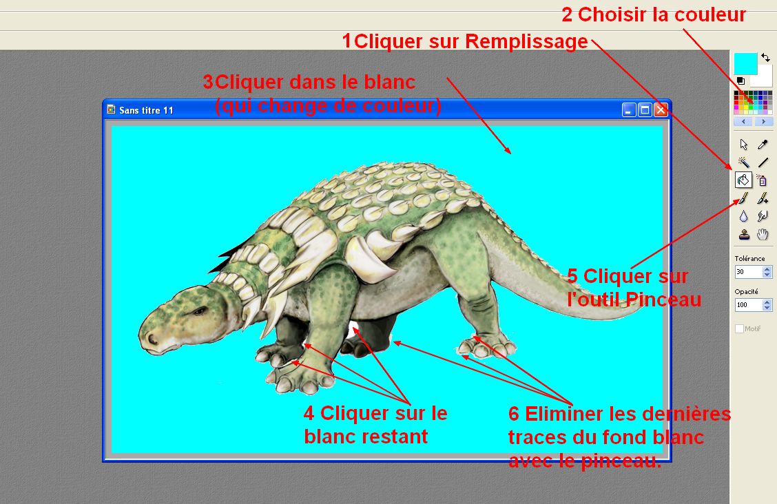

Cas particulier : la couleur du fond d'image à faire disparaitre est proche de la couleur de ce que l'on veut garder sur l'image. Exemple avec ce dino.
Pour ce dino, si on rend le fond blanc transparent, une partie du dino va disparaitre aussi car lui aussi a du blanc. Dans ce cas, cliquer sur l'outil Remplissage et choisir une couleur très différente de celle du dino (ici je choisis bleu ciel). Une fois que vous avez cliqué sur l'outil remplissage, lorsque vous passez le curseur sur la photo du dino, l'icône du curseur se transforme (en pot de peinture). Cliquez dans le blanc qui va alors se changer en bleu ciel (la couleur choisie). Ne pas oublier de cliquer dans les parties encore blanches (ici, entre les pattes du dino il reste du blanc) et éventuellement fignoler au pinceau (avec la même couleur bleu évidemment). Avec l'outil Remplissage, vous pouvez régler la Tolérance (et aussi l'Opacité mais ici on garde 100% d'opacité qui est le choix par défaut). Plus vous augmentez la tolérance plus le blanc sera changé en bleu (dans l'exemple, j'ai gardé les valeurs par défaut. J'aurais dû la monter un peu, cela aurait éliminé le blanc près des postérieurs du dino).
post-11892-0-24460800-1364116815_thumb.j
Maintenant que le dino a un fond bleu, on peut facilement le coller sur l'image à truquer avec la technique de transparence comme expliqué précédemment mais cette fois, on choisi bleu ciel comme couleur de transparence.
post-11892-0-66930500-1364116826_thumb.j
Pour améliorer le résultat, vous pouvez toujours jouer sur les réglages (contraste, luminosité,...) ou encore rajouter l'ombre (dans l'exemple, je ne l'ai pas fait, la flemme).

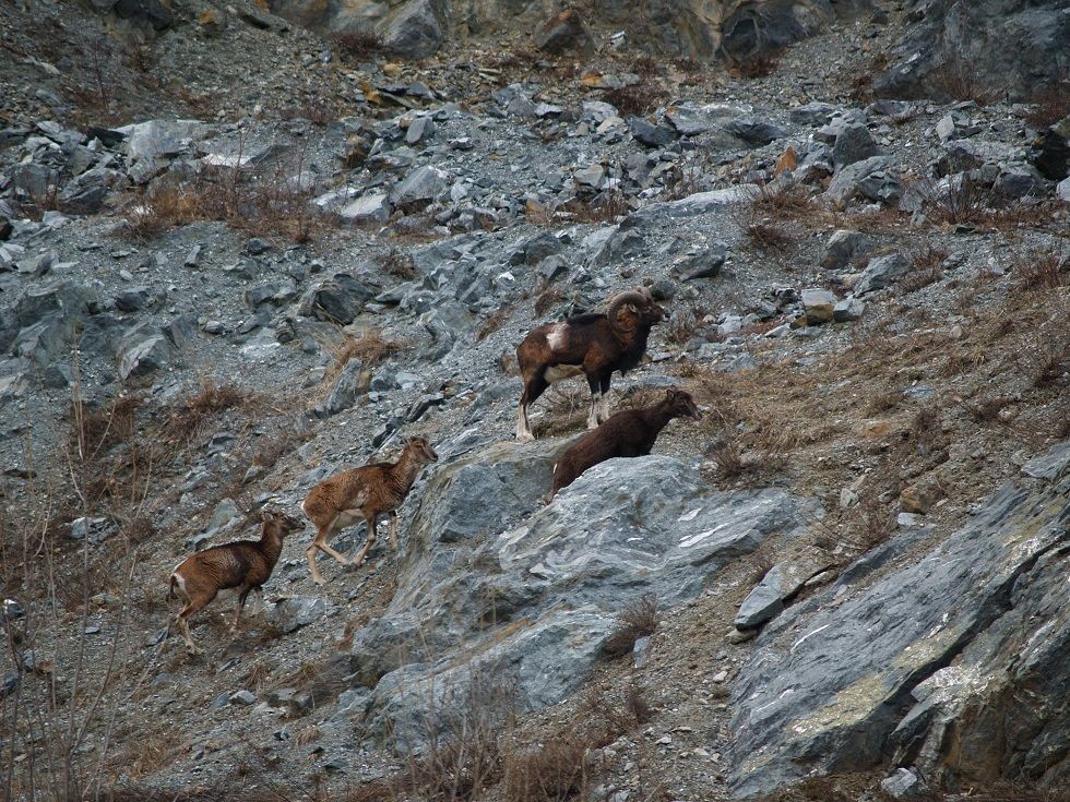

On va truquer cette photo (que j'ai piqué à Taz3.8 sur le post "Nos amies les bêtes").
post-11892-0-13972700-1364235547_thumb.j

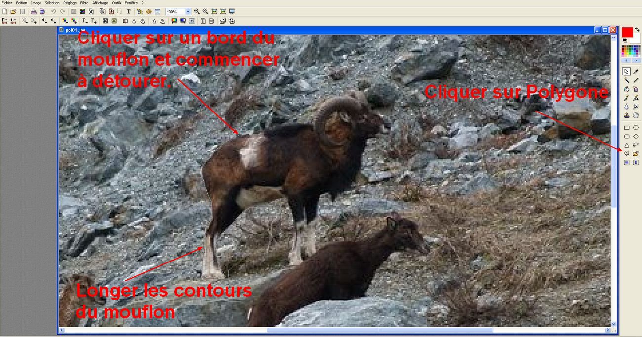

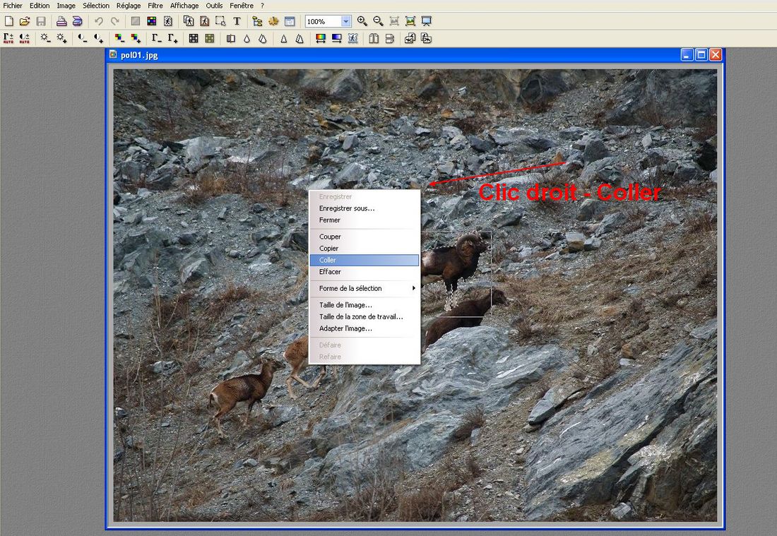

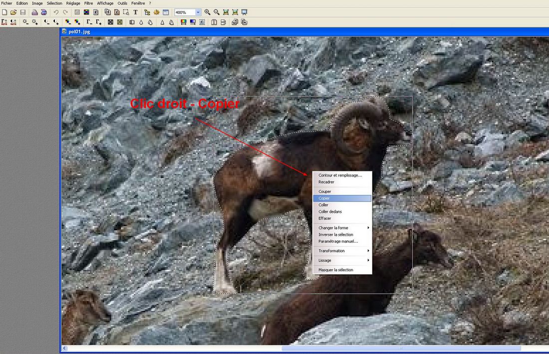

On va découper le mouflon mâle au centre. Une fois la photo sur Photofiltre, cliquer sur Polygone. Vous devez maintenant détourer manuellement le mouflon. Je vous conseille de zoomer. L'outil Polygone est un peu délicat à manier et il faut être patient. Placer le curseur sur un bord de l'animal et cliquer. C'est le point de départ. A partir de ce point, longer le bord de l'animal en cliquant à chaque changement de direction.
post-11892-0-03683700-1364235559_thumb.j
Petit à petit, faire tout le tour de l'animal jusqu'à rejoindre le point de départ. Quand la forme créée est bouclée, le trait qui entourait la forme se met en pointillés. C'est votre sélection. :exclamation: Si vous faites un Double-clic pendant le découpage, le trait que vous étiez en train de tracer rejoint automatiquement son point de départ (et il faut recommencer :triste: ).
Faire un Clic droit dans la sélection et faire Copier. A partir de ce moment, vous pouvez coller votre mouflon sur n'importe quelle photo ouverte sur Photofiltre.

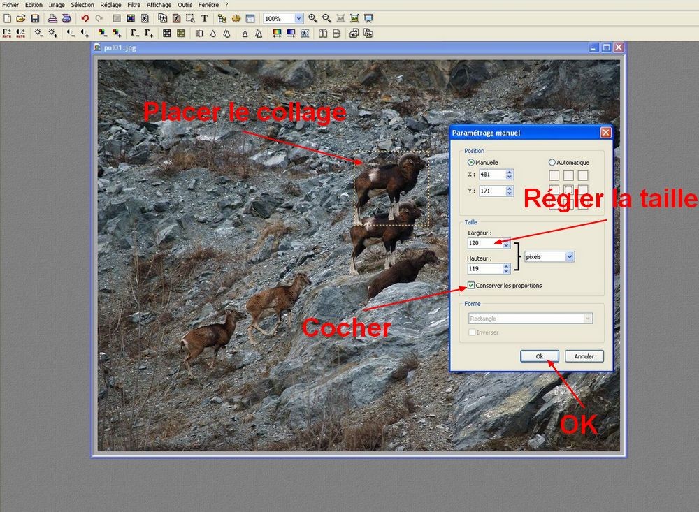

Je veux diminuer légèrement la taille du découpage. Clic droit dans l'image du mouflon découpé puis Paramétrage manuel. Cocher conserver les proportions et diminuer la largeur de quelques pixels (d'une vingtaine dans l'exemple). Placer le découpage sur la photo, Clic droit dedans et Valider le collage.
post-11892-0-29418600-1364235830_thumb.j
Puis je refais Coller dans la photo et je place un autre mouflon sur les deux premiers, et je recommence encore et encore, en diminuant un peu plus à chaque fois la taille du mouflon et voilà le résultat. Tant que je ne copie rien d'autre, la copie du mouflon reste en mémoire. Je peux donc le coller indéfiniment.
post-11892-0-33410000-1364235843_thumb.j

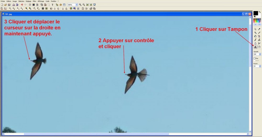

On va apprendre à se servir de l'outil Tampon avec cette image de guêpier.
post-11892-0-71474300-1364321825_thumb.j

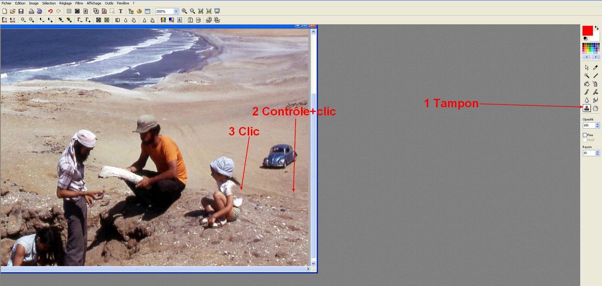

On va cloner l'image de l'oiseau. Cliquer sur l'outil Tampon. Placer le curseur sur une extrémité de l'oiseau (ici, je choisis le bec), appuyer sur Contrôle et cliquer en maintenant Contrôle appuyé. Relâcher Contrôle. Placer le curseur dans un endroit vide du ciel. Cliquer dans cette zone et le bec de l'oiseau apparait. Maintenir le clic et déplacer le curseur sur la droite et l'oiseau apparait progressivement.
post-11892-0-19749400-1364321835_thumb.j
Entrainez-vous à mettre des oiseaux un peu partout pour bien comprendre le principe.
post-11892-0-21303900-1364321847_thumb.j

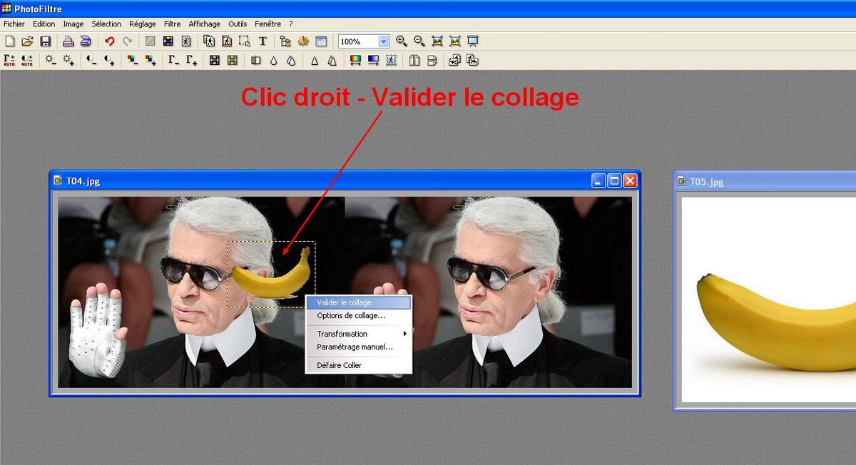

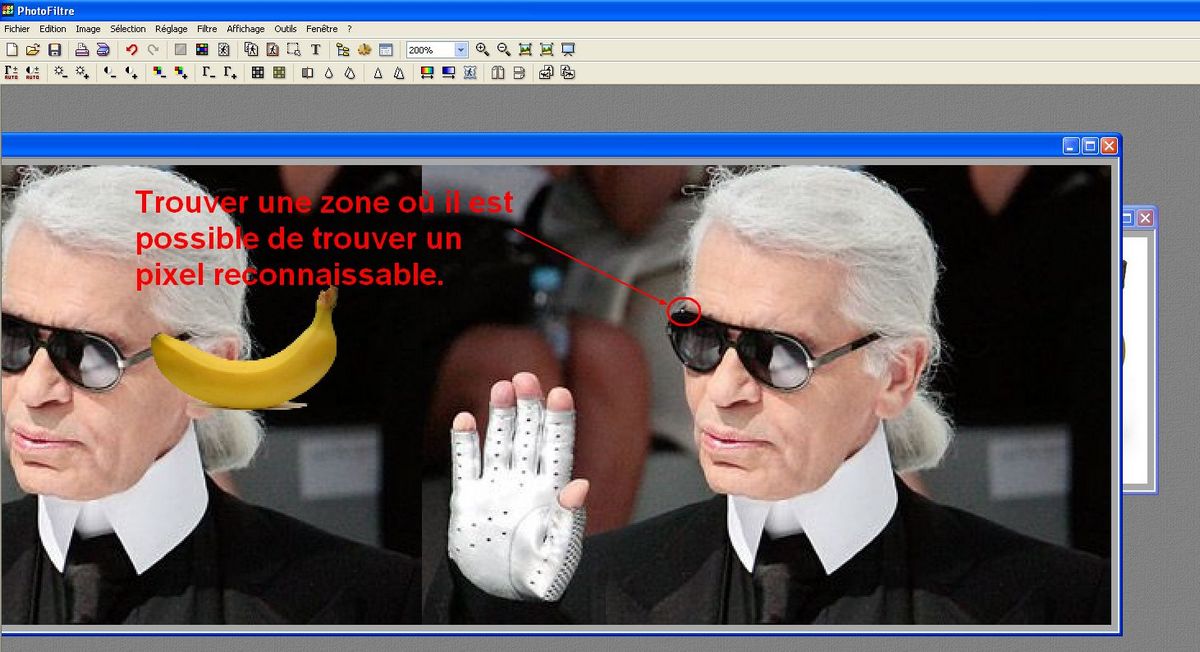

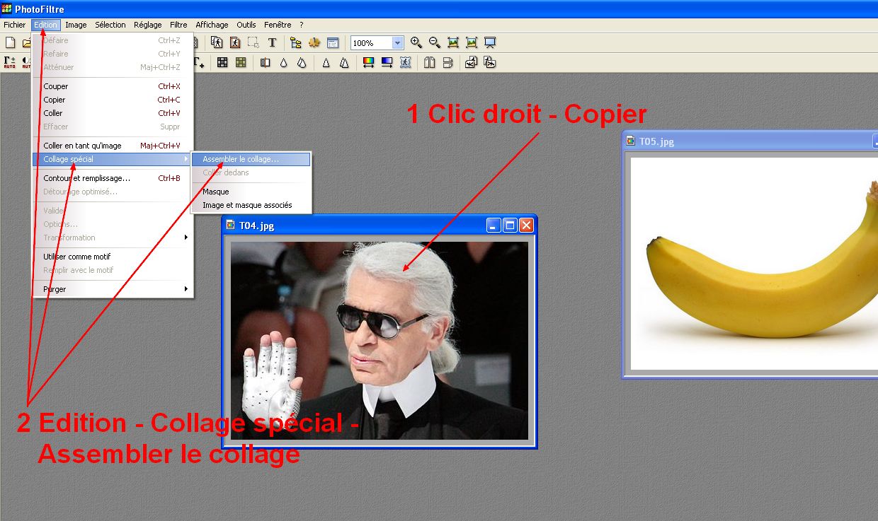

On va maintenant truquer cette photo de Karl Lagerfeld avec cette photo de banane en utilisant l'outil Tampon. Comme avoir une banane dans l'oreille gauche est du dernier chic, nous allons mettre une banane dans l'oreille gauche de Karl Lagerfeld.

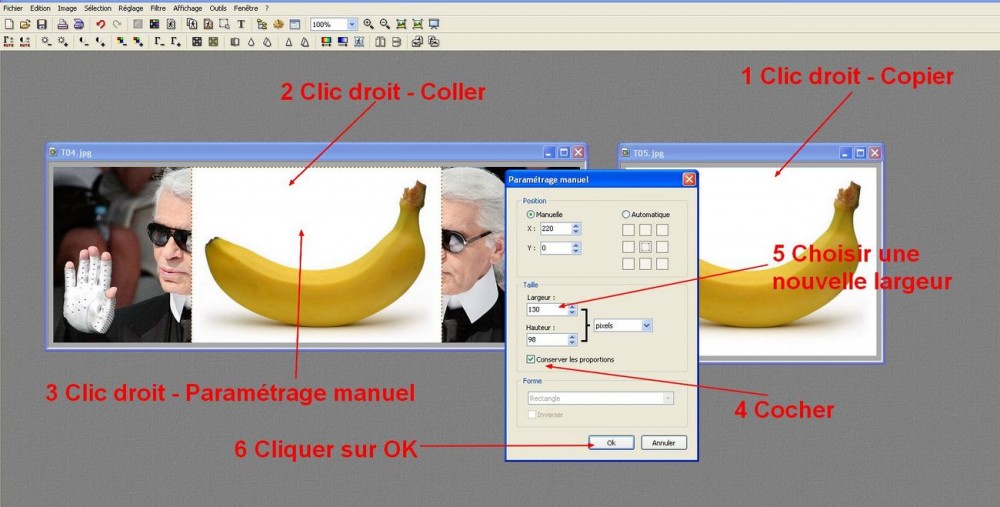

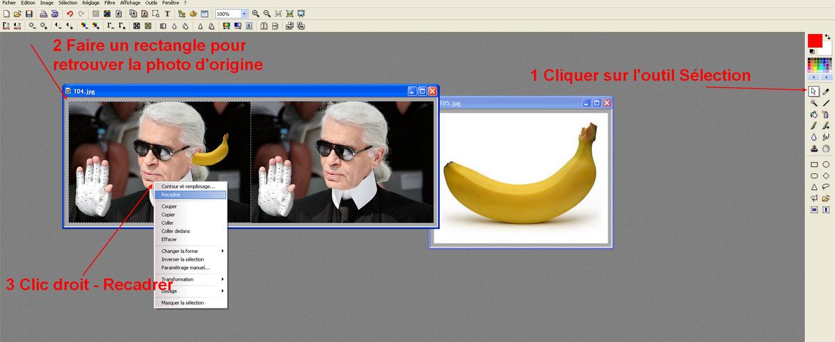

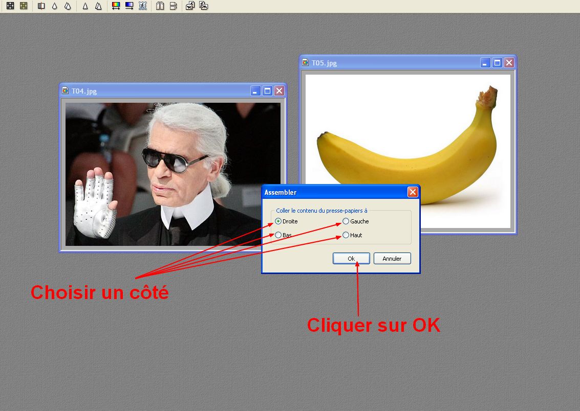

Clic droit Copier sur la photo de Karl. Puis Edition - Collage spécial - Assembler le Collage, choisir où assembler le collage (dans l'exemple, j'ai pris droite mais cela n'a pas d'importance) et cliquer sur OK.
post-11892-0-55013900-1364321868_thumb.j
post-11892-0-35726700-1364321883_thumb.j
Vous vous retrouvez avec 2 Karl, côte à côte. Clic droit Copier sur la banane, Clic droit Coller dans la photo des Karl (j'ai pris celui de gauche pour l'exemple), Clic droit Paramétrage manuel et réduire la taille en n'oubliant pas de cocher Conserver les proportions.

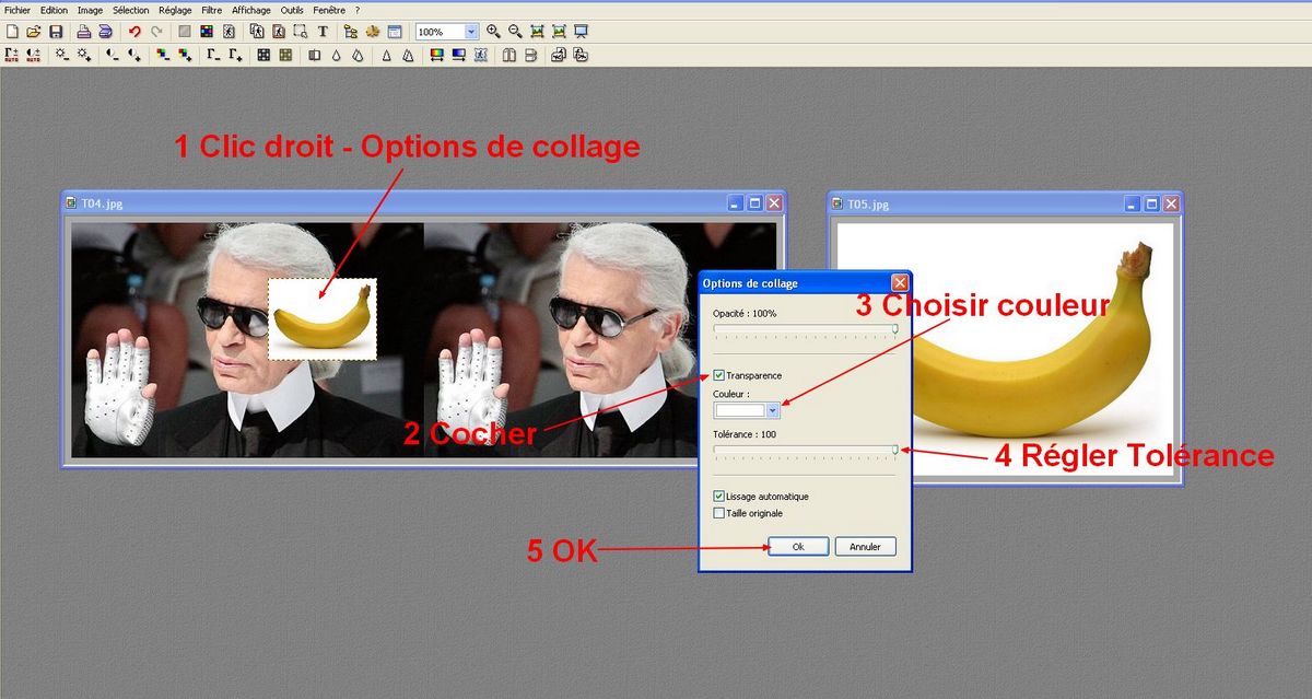

post-11892-0-48543600-1364321895_thumb.j
Clic droit Option de collage Transparence, choisir le blanc et mettre une tolérance élevée.
post-11892-0-69679000-1364322355_thumb.j

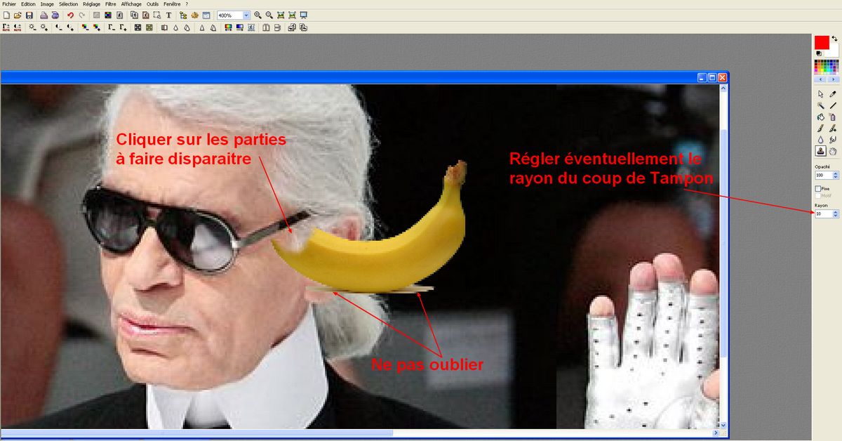

Il reste un peu de blanc sous la banane que l'on effacera plus tard avec l'outil Tampon. Placer la banane dans l'oreille. Valider le collage.
post-11892-0-88388400-1364322364_thumb.j

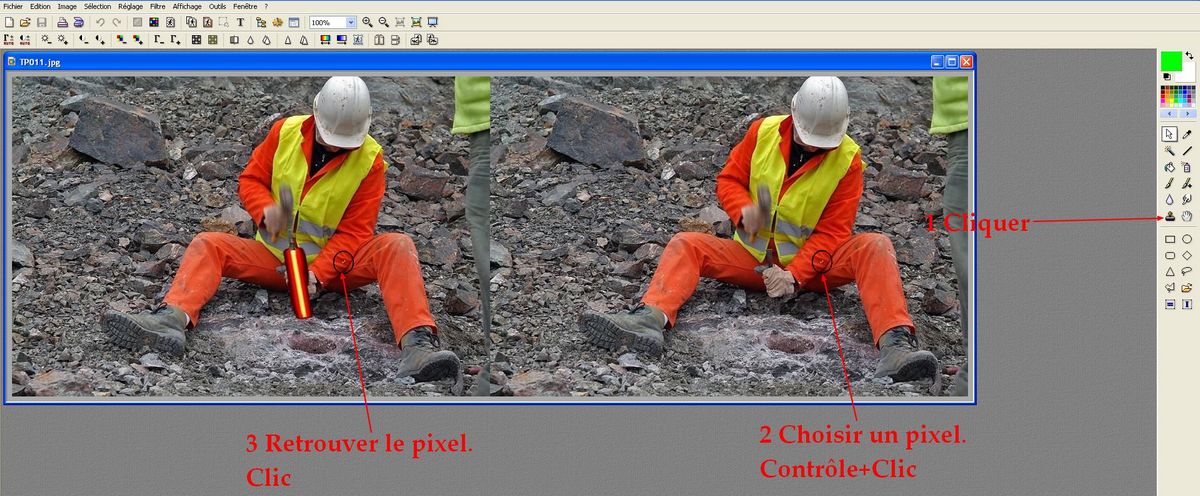

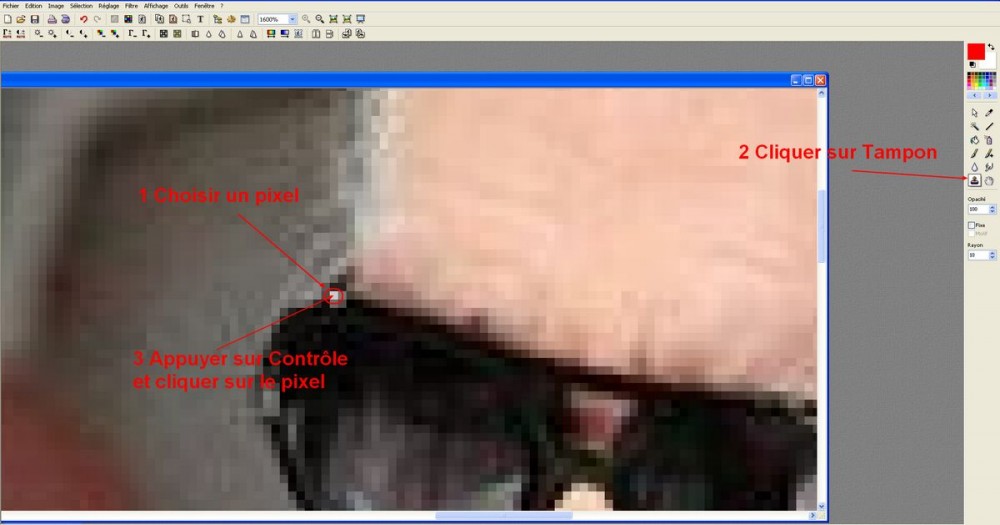

Zoomer un peu au niveau du Karl sans banane. Essayer de trouver un pixel reconnaissable. Dans l'exemple, il y a une zone intéressante au niveau des lunettes, un tout petit peu de blanc dans le noir de la monture des lunettes.
post-11892-0-47681200-1364322372_thumb.j
Zoomer au maximum dans la zone sélectionnée. Cliquer sur l'outil Tampon. Appuyer sur Contrôle, maintenir appuyé et cliquer sur le pixel sélectionné (ici je choisis le pixel le plus blanc, il sera facile de le retrouver sur le Karl avec banane)
post-11892-0-59733000-1364322386_thumb.j

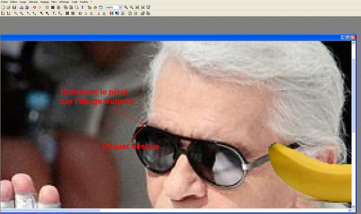

Relacher Contrôle et zoomer sur le Karl avec banane de manière à retrouver le pixel sélectionné. Cliquer sur le pixel. Si vous ne vous êtes pas planté, il ne doit rien se passer, le Tampon reproduit la même image.
post-11892-0-78920900-1364322393_thumb.j
Cliquer maintenant sur les morceaux de banane à faire disparaître (c'est comme si vous gommiez la banane) sans oublier le petit bout de blanc sous la banane. On peut régler le rayon du coup de Tampon (réduire le rayon pour être plus précis avec le Tampon).
post-11892-0-14137600-1364322401_thumb.j
Recadrer la photo.
post-11892-0-22659000-1364322409_thumb.j
Résultat

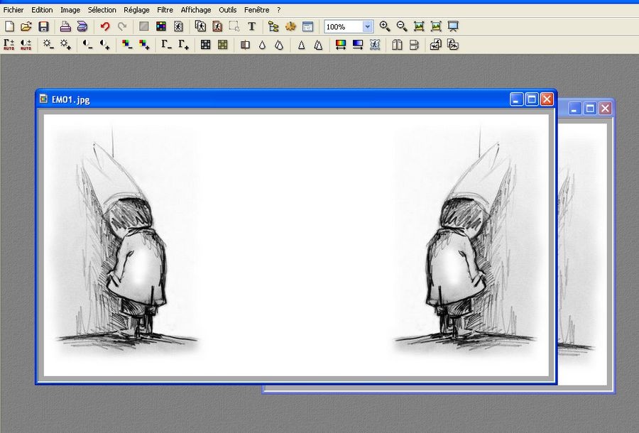

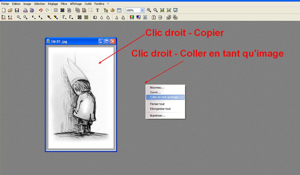

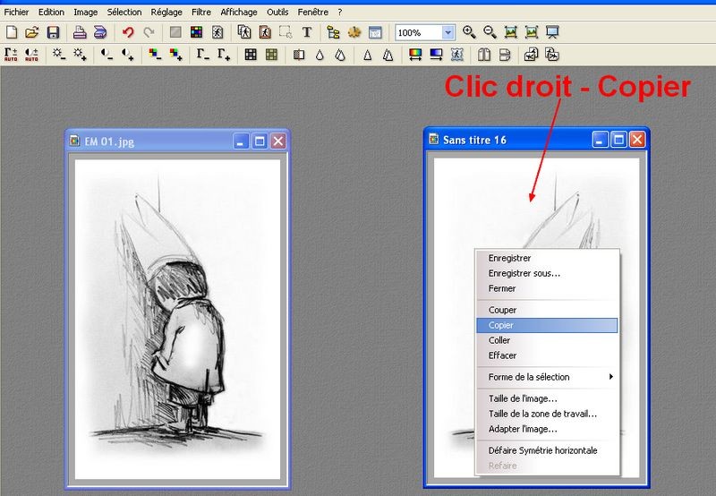

Nous allons voir l'effet miroir avec cette photo :
Clic droit - Copier sur cette image puis Clic droit - Coller dans Photofiltre.
post-11892-0-14459300-1364392547_thumb.j

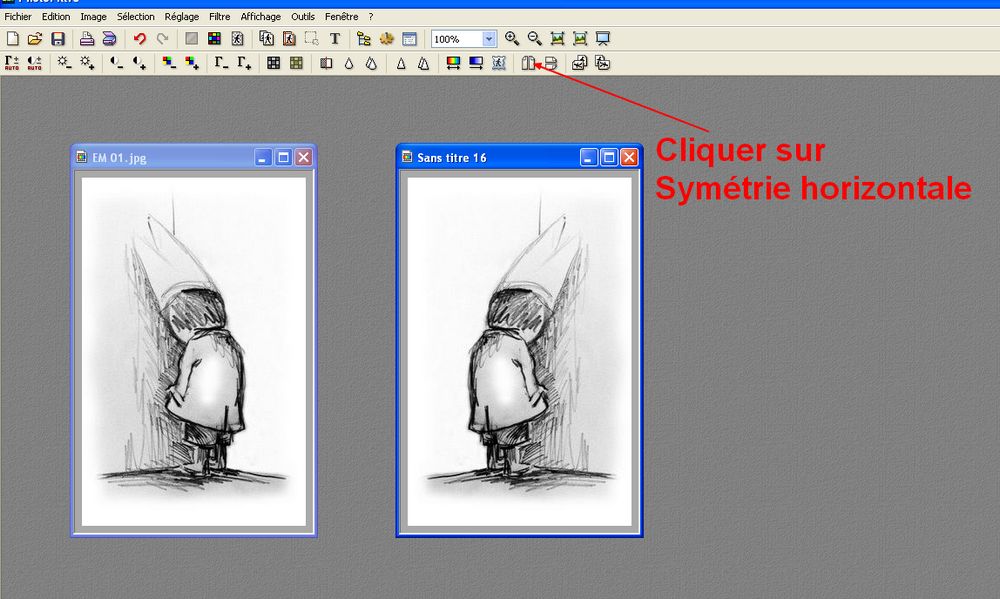

Cliquer sur Symétrie horizontale, la photo collée s'inverse.
post-11892-0-37663400-1364392554_thumb.j

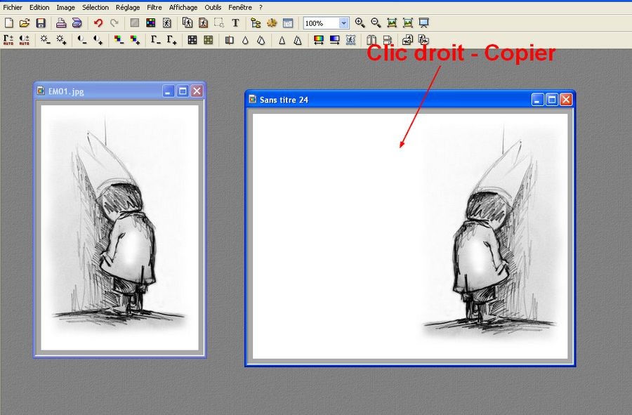

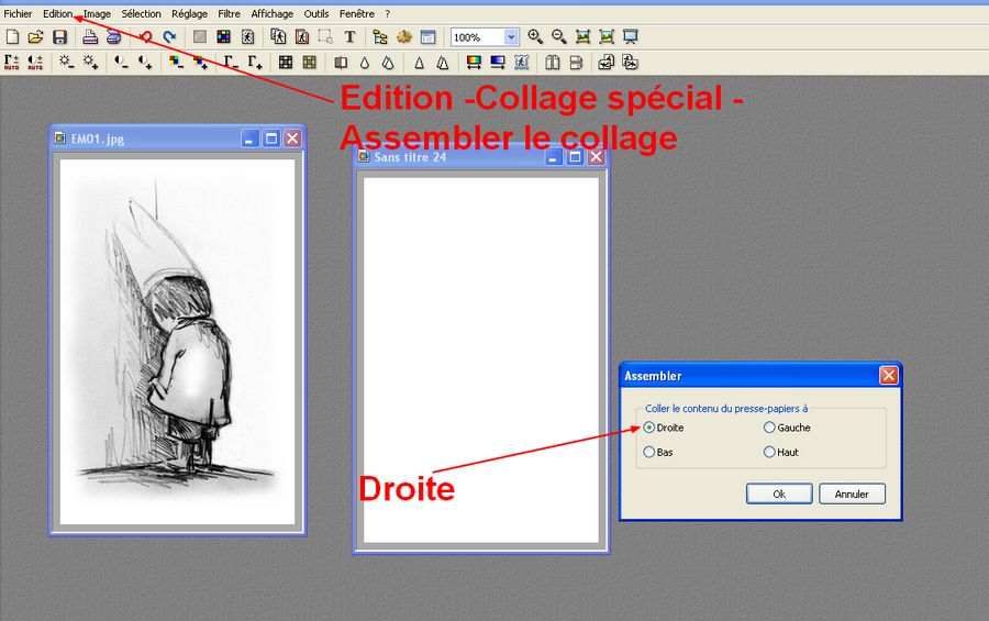

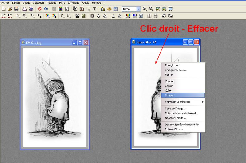

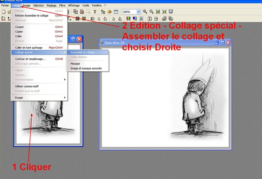

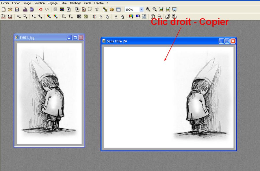

Je prévois un dialogue mais je n'ai pas assez de place. Clic droit - Copier sur l'image inversée puis à nouveau Clic droit - Effacer.
post-11892-0-10710500-1364392560_thumb.j post-11892-0-88042100-1364392565_thumb.j
Puis Edition - Collage spécial - Assembler le collage et choisir Droite.
post-11892-0-09073700-1364393391_thumb.j
Clic droit - Copier sur l'image créée.
post-11892-0-71556300-1364393405_thumb.j
Puis cliquer sur l'image originale (juste pour la sélectionner) et à nouveau Edition - Collage spécial - Assembler le collage et choisir Droite.
post-11892-0-45847700-1364393415_thumb.j
Et voilà le résultat avant dialogues.
post-11892-0-15977200-1364393423_thumb.j
Et après...

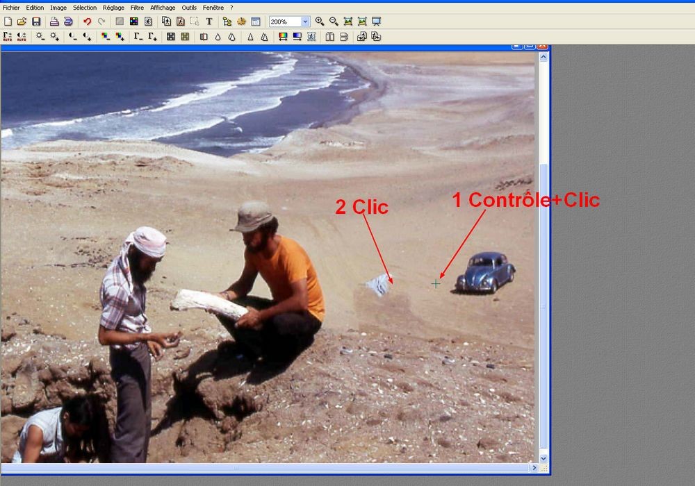

On va effacer l'enfant à droite avec l'outil Tampon parce que Géoforum, c'est vraiment trop dur pour les enfants. Cliquer sur Tampon puis choisir une zone à proximité de l'enfant. Appuyer sur Contrôle et cliquer. Relâcher contrôle, mettre le curseur sur le bord de l'enfant et cliquer. Effacer la plus grande partie possible avant d'être obligé de prendre un autre point de départ pour le tampon. Recommencer autant de fois que nécessaire (2 fois pour cet exemple).
post-11892-0-46777500-1364502620_thumb.j post-11892-0-91800400-1364502632_thumb.j

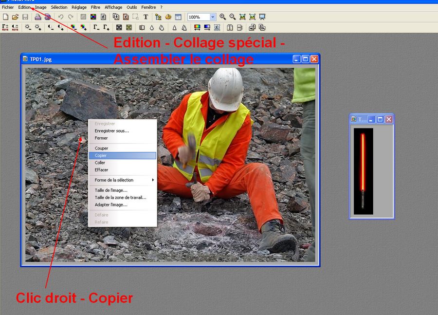

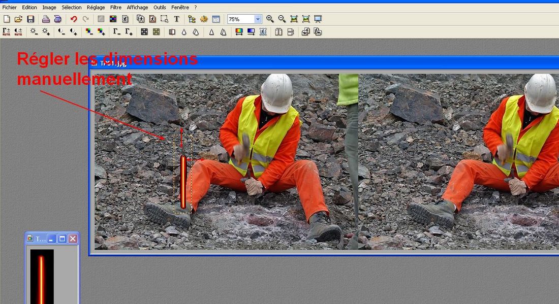

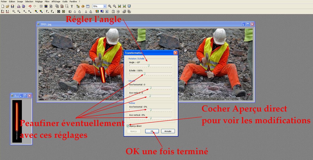

On va changer de burin pour un burin laser.
post-11892-0-06914900-1364579519_thumb.j post-11892-0-26611300-1364579526.jpg
Clic droit - Copier sur la première image, Edition - Collage spécial - Assembler le collage (pour l'exemple, j'ai pris droite). Puis Clic droit - Copier sur le sabre et coller sur l'image 1.
post-11892-0-69105900-1364579536_thumb.j post-11892-0-33546000-1364579554_thumb.j

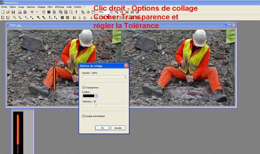

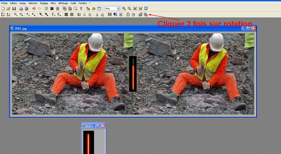

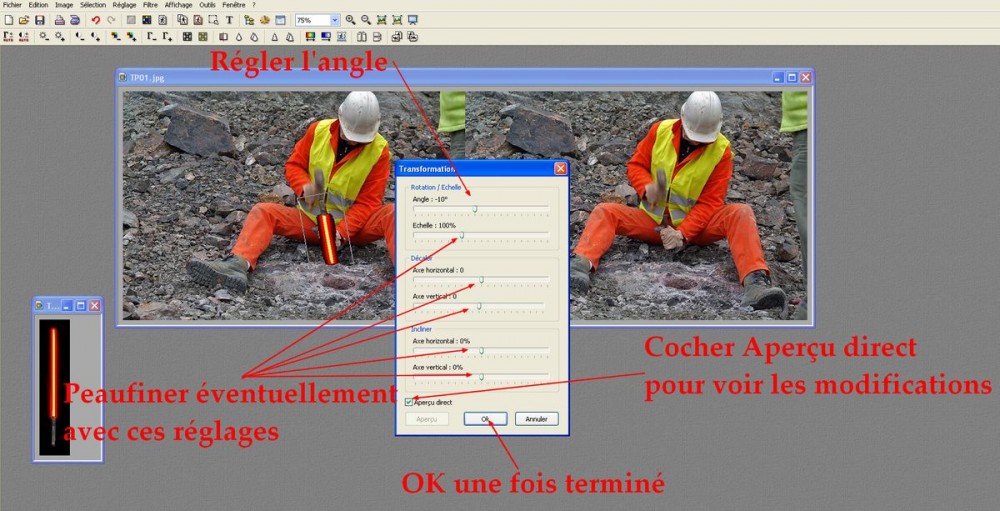

Tourner le burin dans le bon sens en cliquant 2 fois sur la Rotation 90° (horaire ou anti horaire au choix mais 2 fois sur le même). Le burin est maintenant dans le bon sens. mais il n'a pas le bon angle pour autant.
Clic droit - Options de collage sur le burin, Transparence sur le noir.
post-11892-0-90293400-1364579576_thumb.j

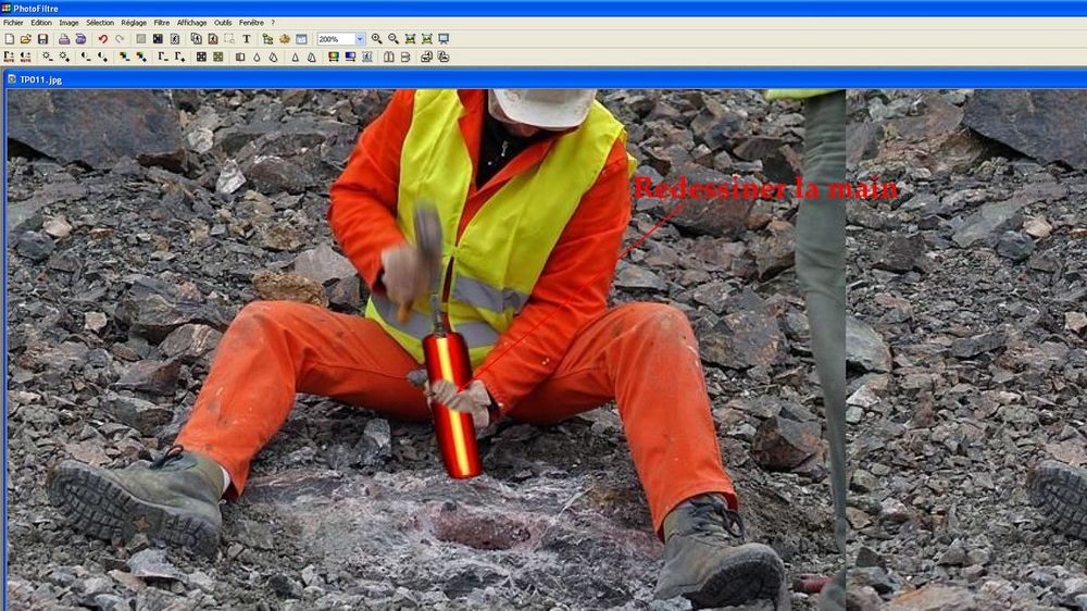

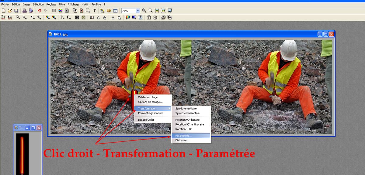

Les proportions du sabre laser ne me conviennent pas. Je vais les modifier manuellement. Mettre le curseur sur le bord du collage, une double flèche apparait et on change les proportions (ici, je choisis de créer un sabre plus court et plus large).
post-11892-0-87899400-1364579819_thumb.j
Placer le burin au bonnes proportions dans la main. Clic droit sur le burin et choisir Transformation - Paramétrée. Modifier l'angle. On peut aussi changer pleins d'autres choses, faites des essais (vous pouvez par exemple déplacer légèrement votre collage de gauche à droite et de bas en haut ou encore changer la taille du collage).
post-11892-0-36310800-1364579833_thumb.j post-11892-0-45885600-1364579847_thumb.j
Il ne reste plus qu'à se servir de l'outil Tampon pour redessiner la main.
post-11892-0-62540900-1364579865_thumb.j post-11892-0-91309400-1364579883_thumb.j
Recadrer et voilà le résultat.
post-11892-0-12055000-1364579894_thumb.j
