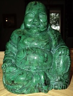

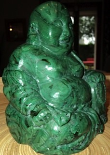

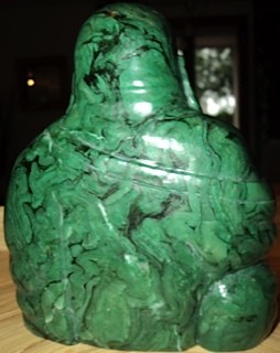

j'ai trouvé ce joli bouddha rieur dans une brocante, je l'adore tout comme mes pierres et autres minéraux mais là je coince, je n'arrive pas à mettre un nom sur le minéraux qui le constitue !
j'ai vu un expert en art asiatique qui m'a confirmer qu'il venait de chine et qu'il avait été sculpté manuellement mais n'a pas su me dire de quoi il était fait, j'ai vu d'autres personne ( magasins spécialisé en minéraux )ayant certaines connaissances mais personnes n'a été capable de me dire de quoi il s'agissait. Ils mon certifié qu'il ne s'agissait pas de malachite mais qu'il pensait à de la maw sit sit, ( sur le site EUROJADE, j'ai eu un contact avec une personne qui ma contacté au sujet de ce bouddha et qui pensait la même chose).
Il pèse 2,380 kg, hauteur 14 cm, largeur 12,50 cm, longueur 10 cm. Très dur et de forte densité, la pierre est froide ne se réchauffe pas facilement et est graisseuse.
je vous remercie d'avance pour toute l'aide que vous pourrez m'apporter car cette pierre reste un mystère pour moi !
Bonjour; oui probable +++ Malachite
Par certitude, prends lui sa densité!
Statue= 2,380 kgs
Munis toi d'une balance numérique de cuisine 0,1grs de précision / 5kgs de pesée!
Choisis un pot en plastique assez grand pour y plonger ta statue couchée et marge au dessus de 5-6 cms!
Remplis le pot d'eau +- aux 3/4 et pèse pot et eau = Mesure 0
Plonge la statue suspendue à deux fils couchée, noyée (recouverte d'eau) , ne touche ni le fond ni les bords = Mesure 1
Statue au fond de l'eau lâche les fils = Mesure 2
Calcul de densité = M2-M0 divisé par M1-M0
Jade densité= 3,34 dureté = 6,5-7
Malachite densité= 3,6 - 4,05 dureté = 3,5-4 De plus si à l'arrière tu sais rayer au couteau c'est Malachite
Si rayable au couteau = échelle 5 donc pas Jade.
Mieux vaut deux tests qu'un seul!

Test fait et le résultat c'est "MALACHITE" ,c'est genial, non vous êtes géniaux et je ne douterais plus de moi car j'avais vu juste au premier coup d'oeil , je voulais une confirmation et j'en suis ravi. Vous êtes plus fort que les experts ...lol

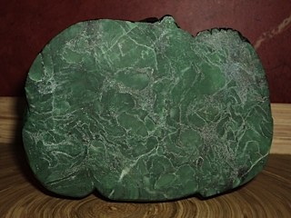

Parce que j'ai pu rencontrer en Chine ou en Inde des bouddhas fait dans ce genre de matière, et c'était de la résine.
Et c'est sûr que le couteau raye la résine.
Le dessous de la statue y ressemble étrangement, mais j'espère me tromper.
De toute façon, avec la densité, on ne pourra pas se tromper.

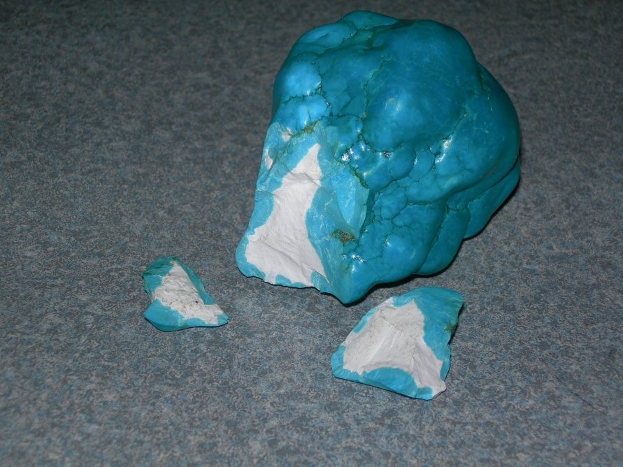

Ah poudre ..... ils sont forts ces chinois alors car je suppose qu'ils utilisent aussi de la poudre noire pour y laisser ces traces :clin-oeil: !
Cela aurait pu être une possibilité mais au vu de la photo de la base je pense Malachite pure et dure! (bas milieu à gauche trace blanche on y voit un ensemble d' arcs caractéristiques Malachite )
PUIS J'VEUX BIEN MAIS SI ON PARLE DE POUDRE ALORS ON EN REVIENT A RÉSINE car la poudre ça tient pas tout seul :gratte-tete: !
CQFD, donc pas poudre car pas d'odeur au brûlage des poussières de forage!
Oui mais Kalou a foré dans la base ..... je suppose qu'elle nous aurait dès lors spécifié si il en était ressorti de la poussière blanche!
De plus elle a cité avoir employé des produit corrosifs pour le décapage (il ont un garage de réparation autos)!
Pour terminer elle a brûlé de la poussière ... aucune fumée noire ni d'odeur! (Brûle un morceau de la tienne et constate car la résine brûlée ça sent âcre)
Donc attendons la trace et si "vert clair" alors Malachite
