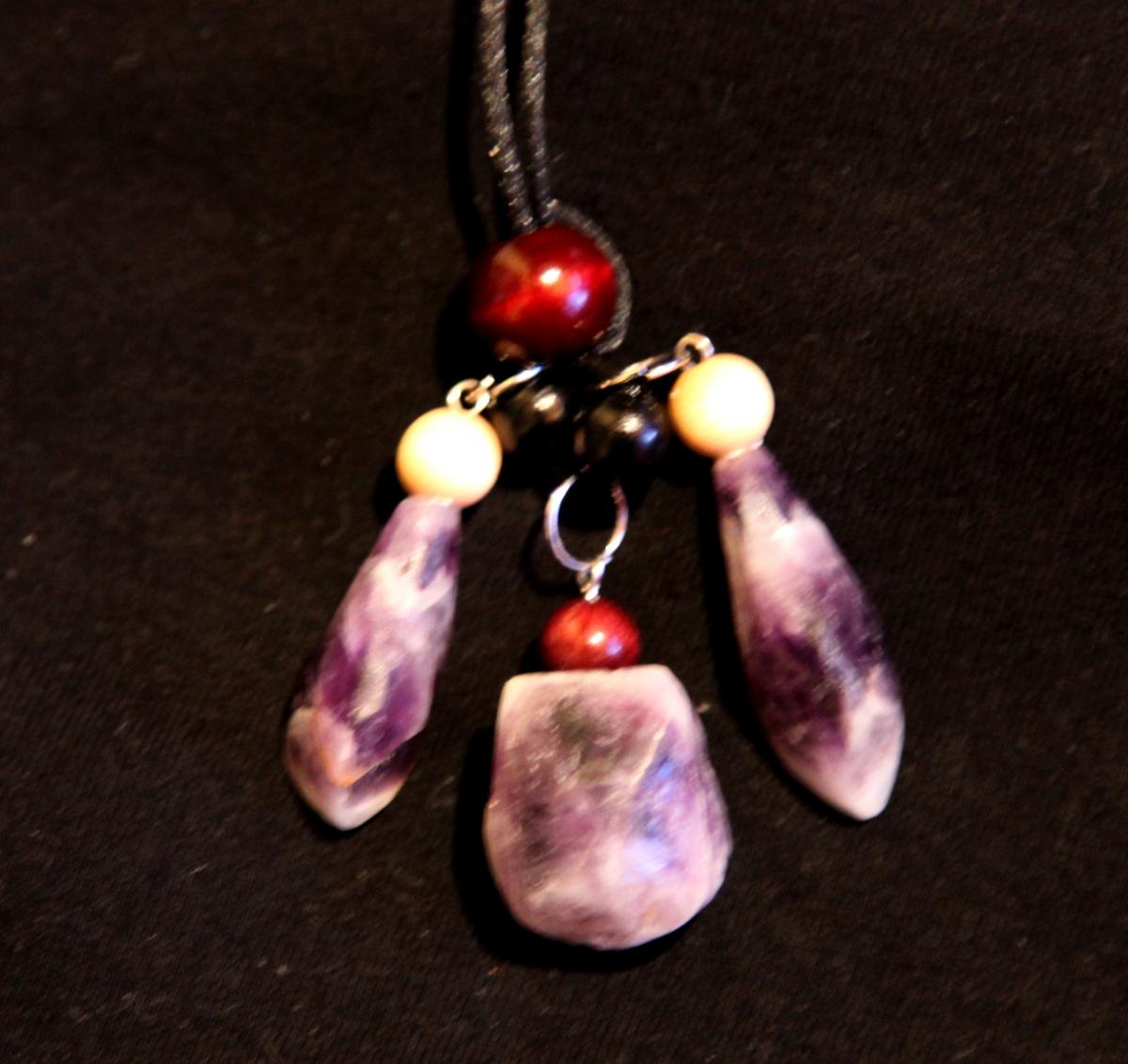

Je cherche à percer des petit morceaux de quartz(hydralin ou amethyste afin de réaliser un petit collier.
J utilise un foret de 1mm hélicoïdaux diamantés sur une dremell à environs 25000tr/min. la pièce est bloquée dans un étaux et baigne dans l'eau pour le refroidissement. Je perce par sacade afin de ne pas faire chauffer le foret mais la manip et tres longue (30minutes) et je peux passer deux forets pour quelques milimètres de perçage.
Vu le prix du foret je pense quil y a un problème dans ma methodologie. Merci de vos conseils.

Pour preparer la pierre j'utilise un disque diament sur la dremell. pour des petites pierres je trouve que ca va trés bien.
Pour le perçage j 'ai changé de technique et s'a va beaucoup mieux. Je perce la pierre sur quelques milimètres et je colle une tige à l'intérieur. ça évite que le foret casse quand il sort de la pierre.
