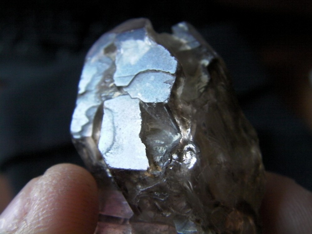

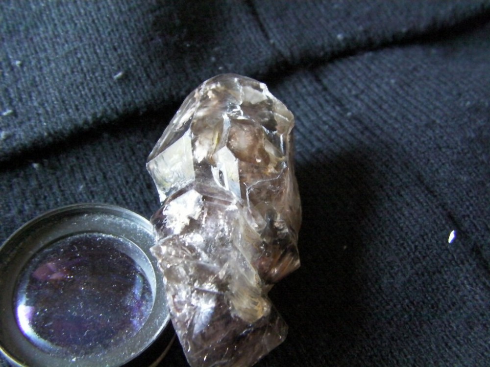

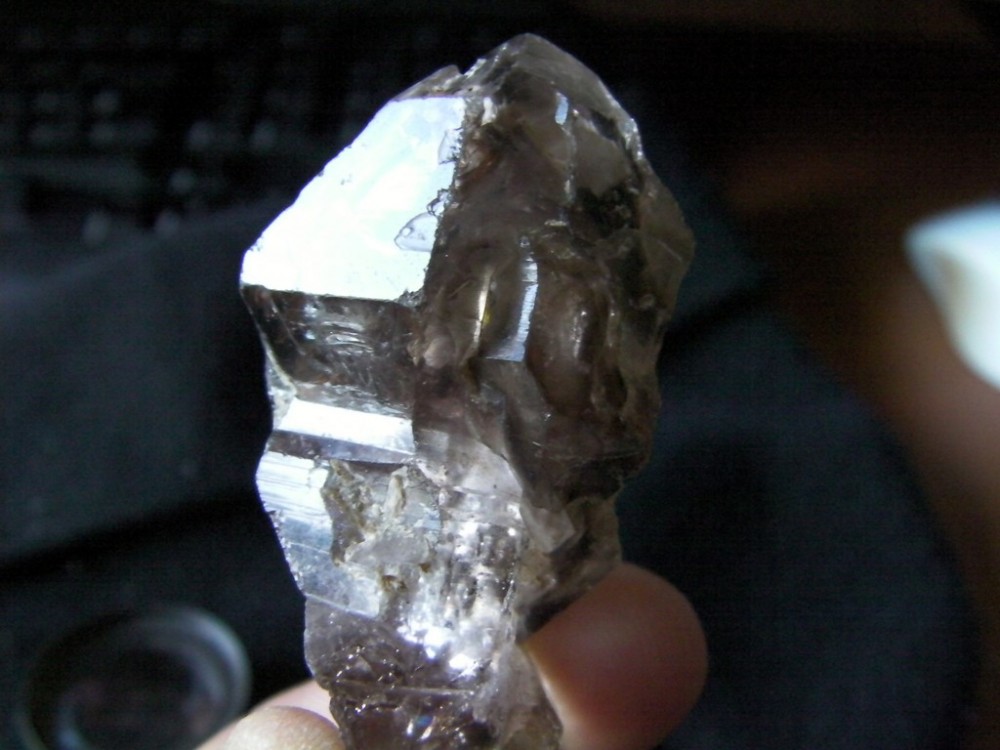

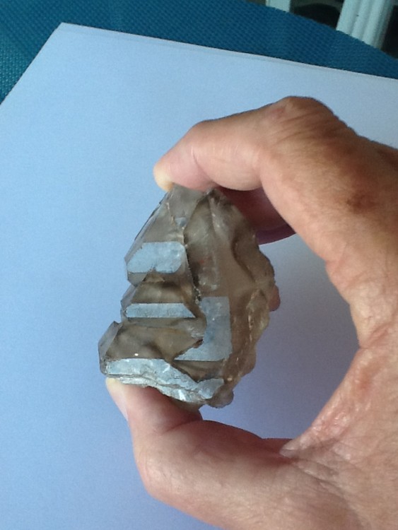

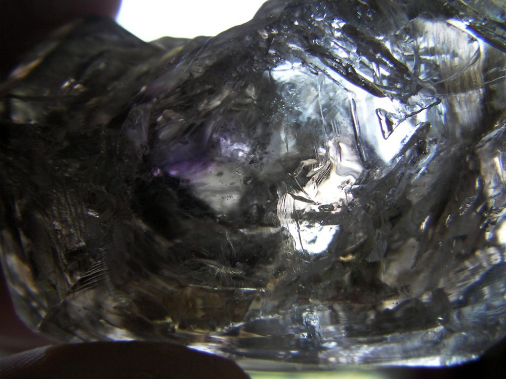

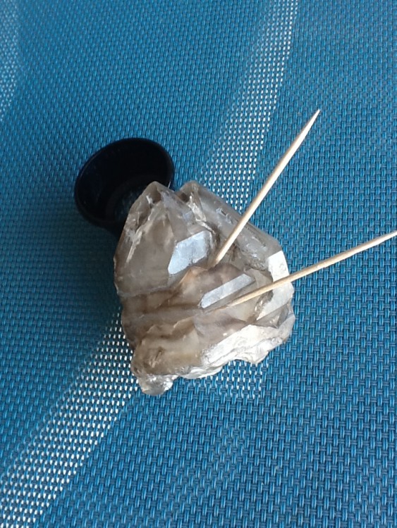

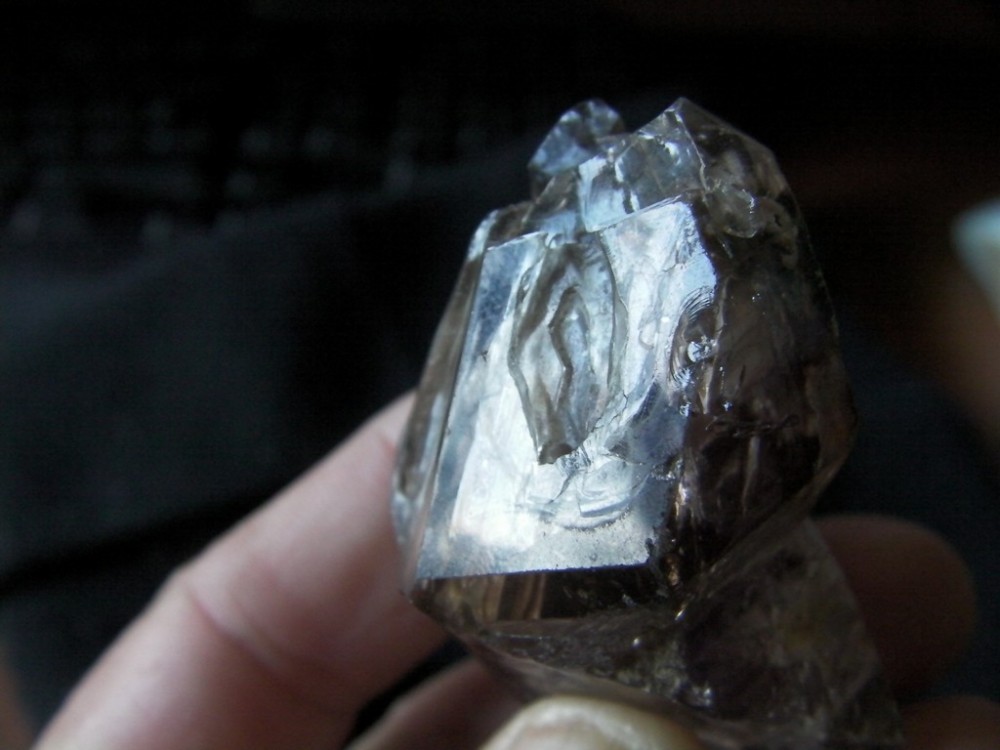

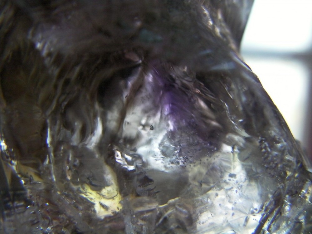

un peu en complement du post de 1Para13 avec les remarques pertinentes de Yan et
malgré pas mal de recherches (quartzpag,pierres petra...merci le sablais ) je n arrive pas
a " trouver " une categorie (scientifique ou appellation d usage )pour le quartz ci dessous;
a noter espaces etroits et profonds entre les " etages "(le pourquoi des allumettes inserées)
inclusions hematites legeres,irisations,fantomes me semble t il
categorie a votre avis ?

Non svp, plus de terme "fenêtre" ou "cathédrale" please car cela dirigerait ce forum minéralogie inéluctablement vers un forum lithothérapie, ne trouvez-vous pas!

Le quartz fenêtre est une catégorie acceptée par les connaisseurs. Ce type de quartz correspond à des conditions de formation bien spécifiques (croissance incomplète répétée) dans des fluides à bitume. Pour ce qui est du quartz cathédrale, c'est déjà à mon sens plus exotique.
Pour l'identification de l'individu présenté : sans doute un quartz fenêtre (absence de stries sur les faces du prisme). Cela peut être aussi un quartz cassé recristallisé. Bref, c'est un quartz, et c'est déjà pas mal.
Tout à fait d'accord avec souba_seb, que viennent foutres ici les sites de litho a la c...
parlez minéralogie et laissez tranquilles ces sites de m.....
Quand au quartz a kiteri je dirais mi-fenêtre mi-cathédrale, mais des spécialistes du quartz
vont peut-être nous éclairer mieux.

Disons qu'enrichir géoforum par un forum de lithosupercherie où la vague calcite vaguement rougeâtre devient "un quartz hématoïde", fallait quand même oser ! Merci du lien, j'ai bien rigolé. Cela en dit surtout long sur le décalage d'approche en ces amateurs et les minéralo.
Plus sérieusement, pour moi je dirais que pour qu'il soit "fenêtre", il faudrait qu'il y ai une fenêtre. Grosso modo de ce que l'on en sait, les fenêtres sont des quartz qui ont poussé trop vite pour avoir le temps de remplir les faces, les arrêtes se développant en premier sur l'individu. Alors, certes, les quartz fenêtre ont souvent ce type de gueule, je n'appellerai pas cela fenêtre.
Après, cathédrale ? On emploie souvent ce terme pour certains quartz des pegmatites (souvent brésiliennes). Cela pourrait y ressembler effectivement, mais je ne m'y retrouve pas par rapport à l'explication de http://www.quartzpage.de/gro_text.html
La teinte fumée non homogène qui se trouve à souligner les arrêtes me semble plus intéressante. Je ne l'ai pas vue souvent. Seuls exemples que je connaisse sont les quartz de l'Hôpital Camfrout dans le Finistère. Secteur terminé mais dans le temps, il y avait bien des quartz avec ce type de faciès et ce fumé bizare.

moi ,je trouve que les noms comme ça c'est quand même utile pour la vente en ligne.Si tu cherche juste avec le mot quartz tu risque d'avoir a consulter un bon tas de photo .Je crois que si on se refére quand même terme ta pièces serais un cathédrale-fenêtre. Les pièces de ce genre du brésil ou souvent plus d'une forme sur le même spécimen.exemple cathédrale+skeletal+fenêtre+sceptre avec barrete de mica et tourmaline.Ça fait un peu long mais ce serais la seule façon que j'aurais pour décrire un de mes spécimen.
