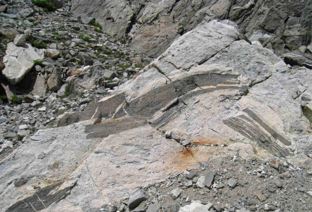

Bonjour à tous,
Je circule depuis pas mal de temps entre le Rocher Blanc (38), le col de Combe Madame (38-73) et les Aiguilles de l'Argentière(73), et je rencontre en abondance les roches dont je vous adresse quelques photos.
Je pense que c'est un sujet archi-connu, cependant, je ne trouve pas d'explication satisfaisante à ce sujet.
J'aimerais connaître quelques détails sur leur formation et tout et tout.
Merci de m'aider à enrichir mes pauvres connaissances.
Bien cordialement.
Michel
post-12460-0-39656400-1348232554_thumb.j
post-12460-0-21945100-1348232665_thumb.j

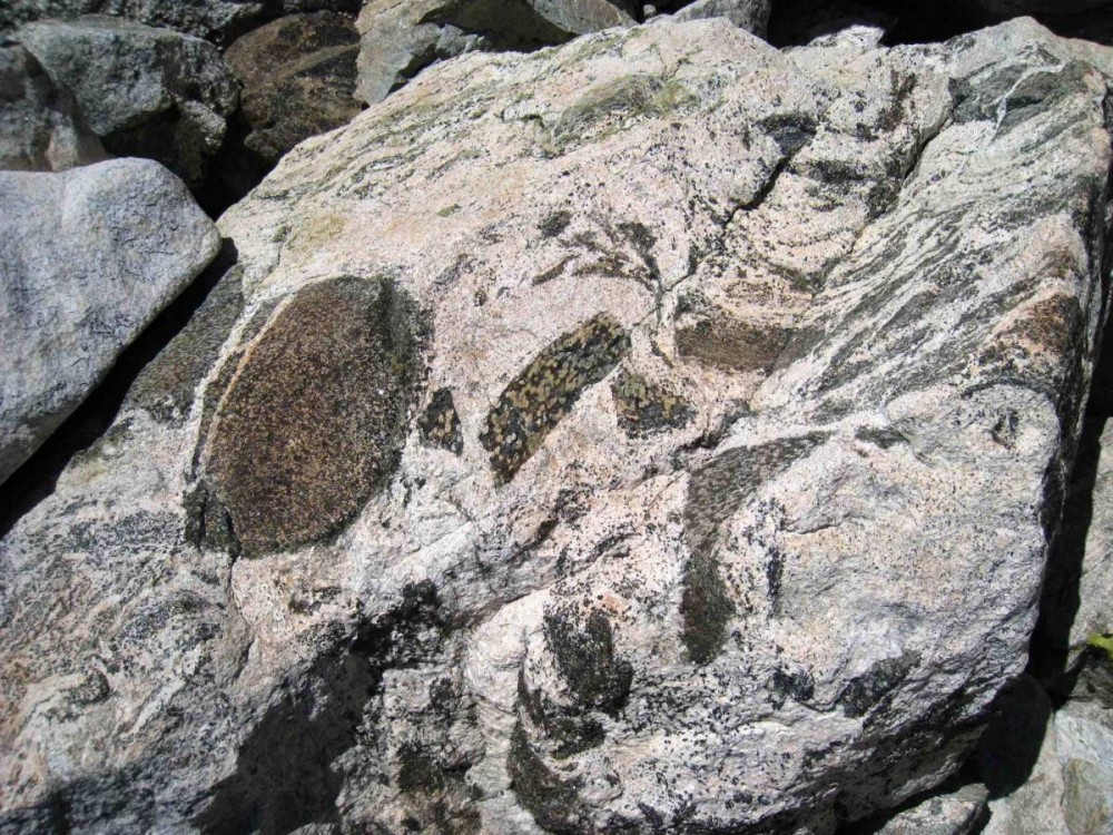

Pour la première, pas évident. Pour connaître cette zone, a priori tout le noir serait de l'hornblende et le blanc, un feldspath. Bref, je ne sais pas comment ça s'appelle à la fin comme roche mais tu vois à peu près ce que cela peut être
Pour la seconde, plus net : gneiss ou amphibolite (si présence d'hornblende) à faciès migmatitique
j'espère pas trop dire de conneries. Très joli coin en tous cas pour la géologie (pour la minéralogie, c'est nettement moins bien par contre)
greg la veine
Salut Echino,
Comme greg la première photo me fait penser à un Objet Geologique Non Identifié. Pour le hornblende, peut être, mais des roches aussi noires dans le secteur ne sont pas si courantes, je connais moins la partie Nord de Combe Madame sous le glacier.
La 2ème me parait un peu pâle pour être de l'amphibole pour les parties sombres: l'as tu trouvée près des granites des 7Laux? Ca pourrait être un mélange de granite des 7Laux avec autre chose.
Quoiqu'il en soit je ne suis pas géologue et je serai d'un piètre secours pour identifier ces roches. De toutes façon le secteur est extrèmement varié tant sur les couleurs que la nature des roches.

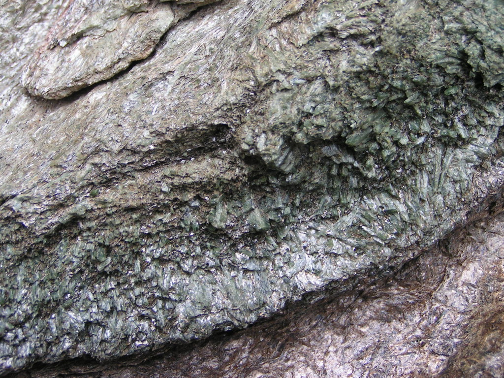

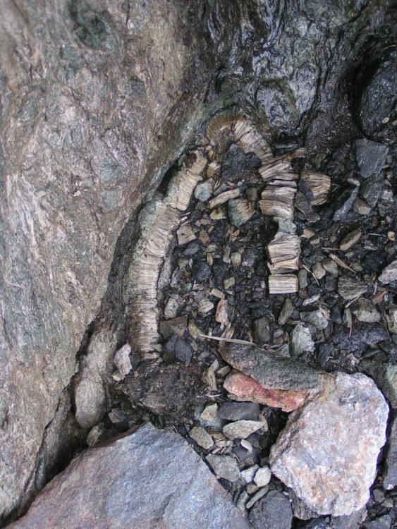

Es-tu allé voir les secteurs à amiante, il y a des choses pas courantes à voir, juste une photo ou deux (on ne fait jamais assez de photos en prospect..):
post-1545-0-73606500-1348250957_thumb.jp
Cette structure fait penser à une croissance végétale mais c'est une "géode" d'aimante, 30/40cm de long à peu près sur 20 de large.
post-1545-0-10243200-1348251013_thumb.jp
Merci les gars pour vos promptes réponses.
Le premier échantillon est strictement identique aux zones foncées du second. Je ne l'ai mis là que pour présenter une vue rapprochée de l'enfant !

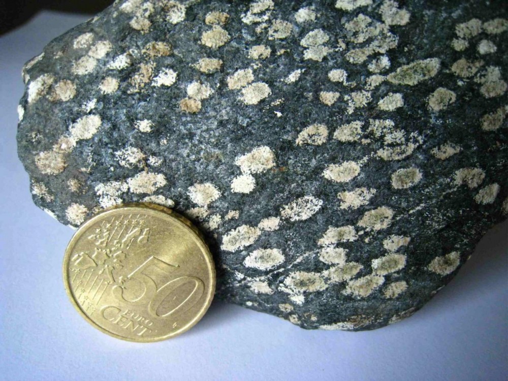

Dans le second échantillon, on a l'impression que les blocs foncés sont noyés dans une "soupe" feldspathique (??). On retrouve ces roches à "billes" sur toute la zone comprise entre les Aiguilles et le rocher blanc. Parfois, on a des faciès presque bréchiques, parfois les zones sombres (à billes) sont très volumineuses (pied de l'aiguille Michel par exemple).
post-12460-0-03732300-1348254284_thumb.j
Ici, le bloc mesure plus d'un mètre et l'on voit des blocs foncés (amphiboles ?) à "billes de différentes tailles.
On se balade toujours dans des gneiss amphiboliques et ces "roches à billes" (appelons-les comme çà !) semblent intrusives dans ces gneiss.
On pourrait presque voir là une sorte de variolite en noir et blanc !
Oui, Greg, ce secteur est super pour la géol. Effectivement pour la minéralogie, on est un peu sur sa faim, mais j'y ai trouvé quelques petits quartz (gentils !). Sinon, épidote, axinite (site connu et bien visité !!), micas (belles plaques sous le col de Combe Madame), grenatites, amiante, stéatite (coin paumé !), hornblende parfois superbe ...
EcceUomo, ta géode d'amiante serpentinisée est magnifique. Je ne vois pas à quel secteur à amiante tu fais référence (col de l'amiante ? vallon de la pyramide ?), mais dans tous les cas, c'est un chouette coin, tout comme Belledonne, tout comme l'Oisans, tout comme les Rousses, tout comme ...

Si greg, au col même il y a une formation de plusieurs m3 de roches fortement amiantées, pas mal entamées par l'érosion (des gratages?)
Versant W, il y a pas mal d'indices d'amiante, en voici un échantillon.

Oui, pour le col de l'amiante, ça ne saute pas aux yeux sur le versant Est, mais on trouve de petits filonnets de chrysotile dorée dans la roche sur laquelle EcceUomo nous présente ses échantillons. De même dans le vallon de la Pyramide (versant Est) on retrouve exactement la même chose.

Mais je n'ai toujours pas d'explication sur la formation de mes petites "billes" !

Ca évoque des minéraux en cours de déstabilisation (je crois apercevoir une auréole réactionnelle), mais sans lame mince, difficile de savoir. Souvent un bon truc est de vérifier que ce faciès bizarre n'ait pas été décrit dans la notice de la carte géol.

Hélas Serge, je n'ai pas de quoi faire des lames minces. J'avais un pote qui en faisait de très belles sur papier de carrossier, mais je n'ai pas sa patience !!! Mais je vais déjà essayer d'en polir une petite pièce.
A voir comme ça, cela fait penser à une roche orbiculaire : orbicules de feldspath (?) et petits cristaux de hornblende accompagnés parfois de péridots (??) (cf. petits grains verts ci-dessous), sur fond de hornblende.
Des trucs qui sont remontés du fond et qui se sont intégrés à la masse (cf. les plages sombres sur la N°3 ci-dessous).
Je n'ai rien trouvé sur la notice de la carte géol de Vizille (il me manque celle de Domène !) qui couvre une partie de secteur un peu identique.

post-12460-0-87146900-1348481217_thumb.j
Surface oxydée
post-12460-0-29666900-1348481235_thumb.j
Cassure fraîche
post-12460-0-10761800-1348481304_thumb.j
Gros bloc de plusieurs mètres.
