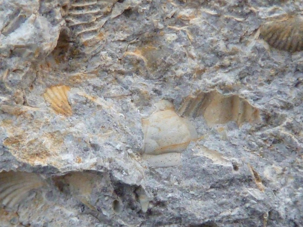

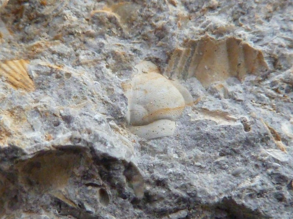

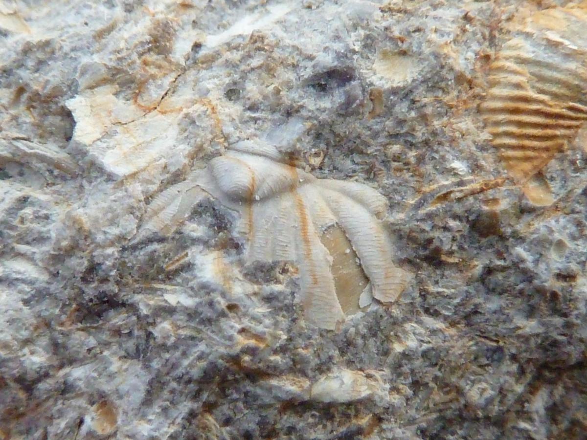

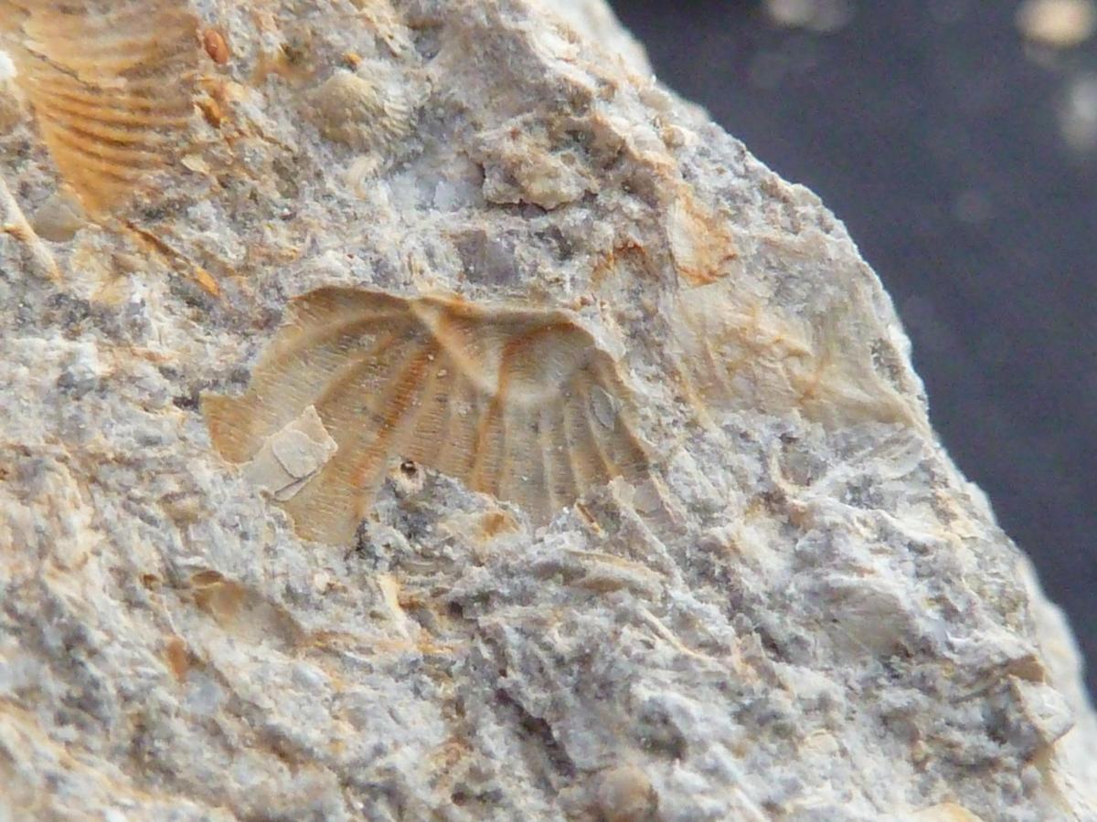

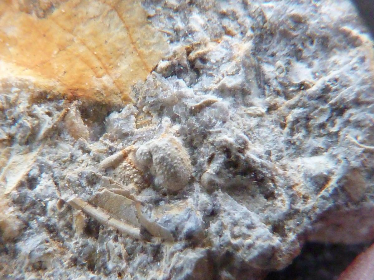

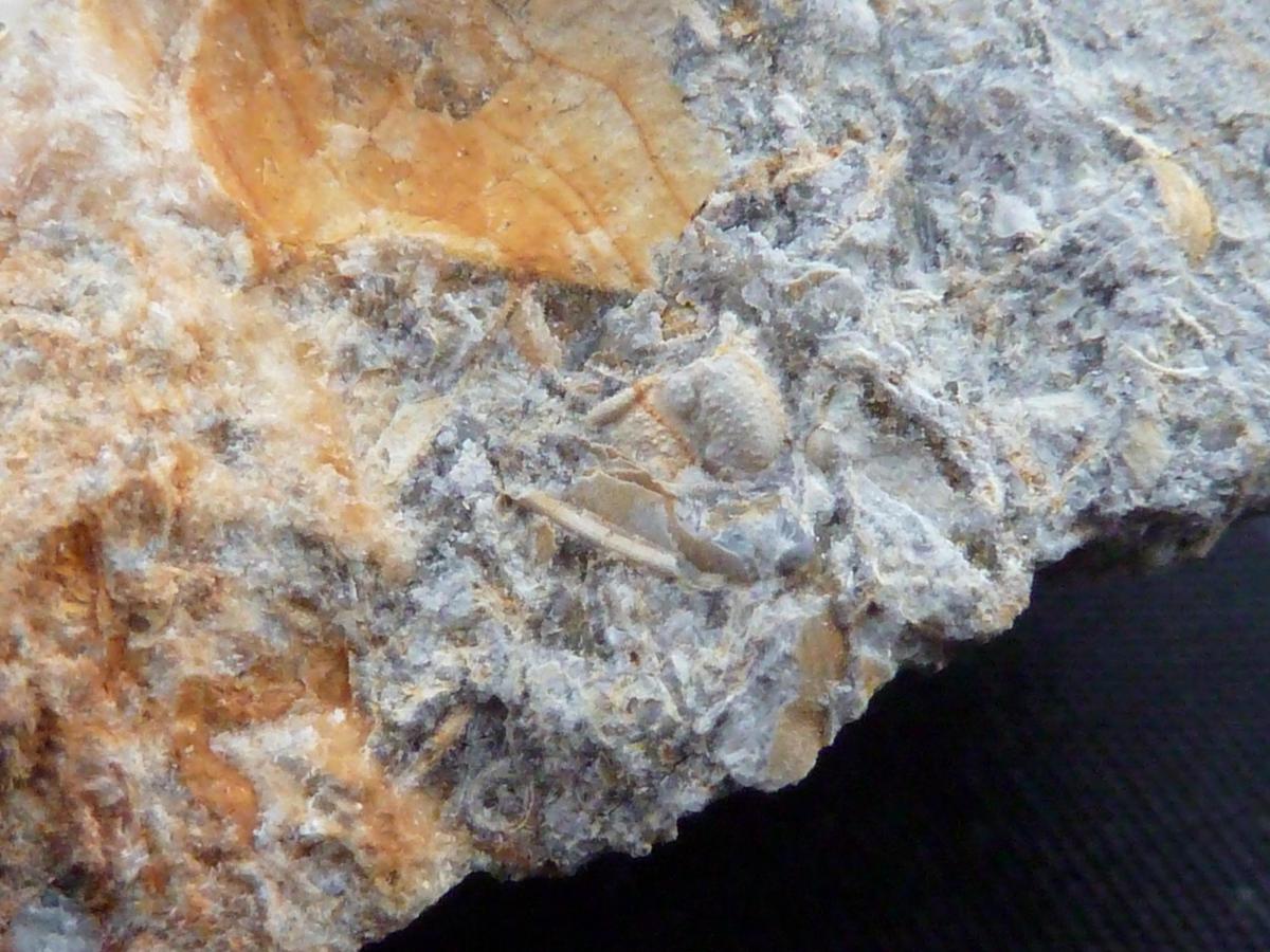

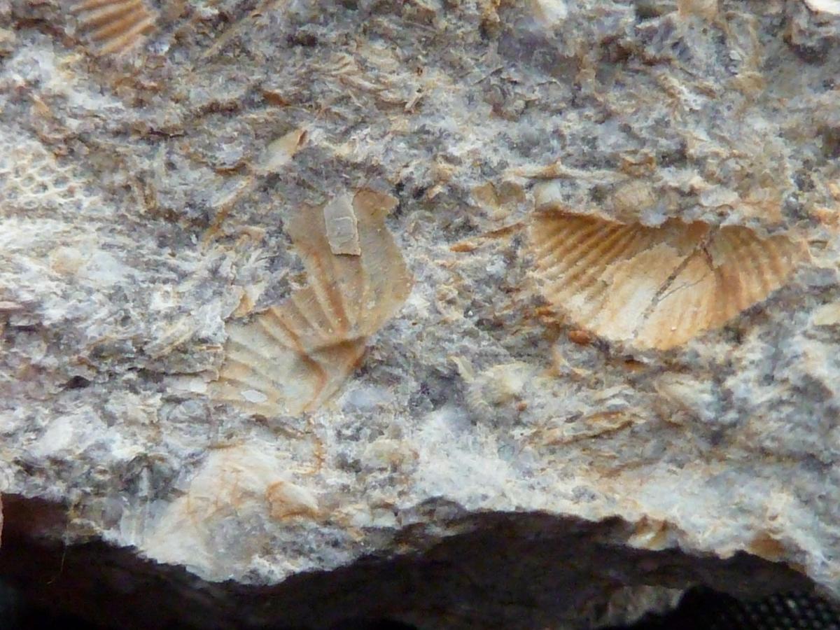

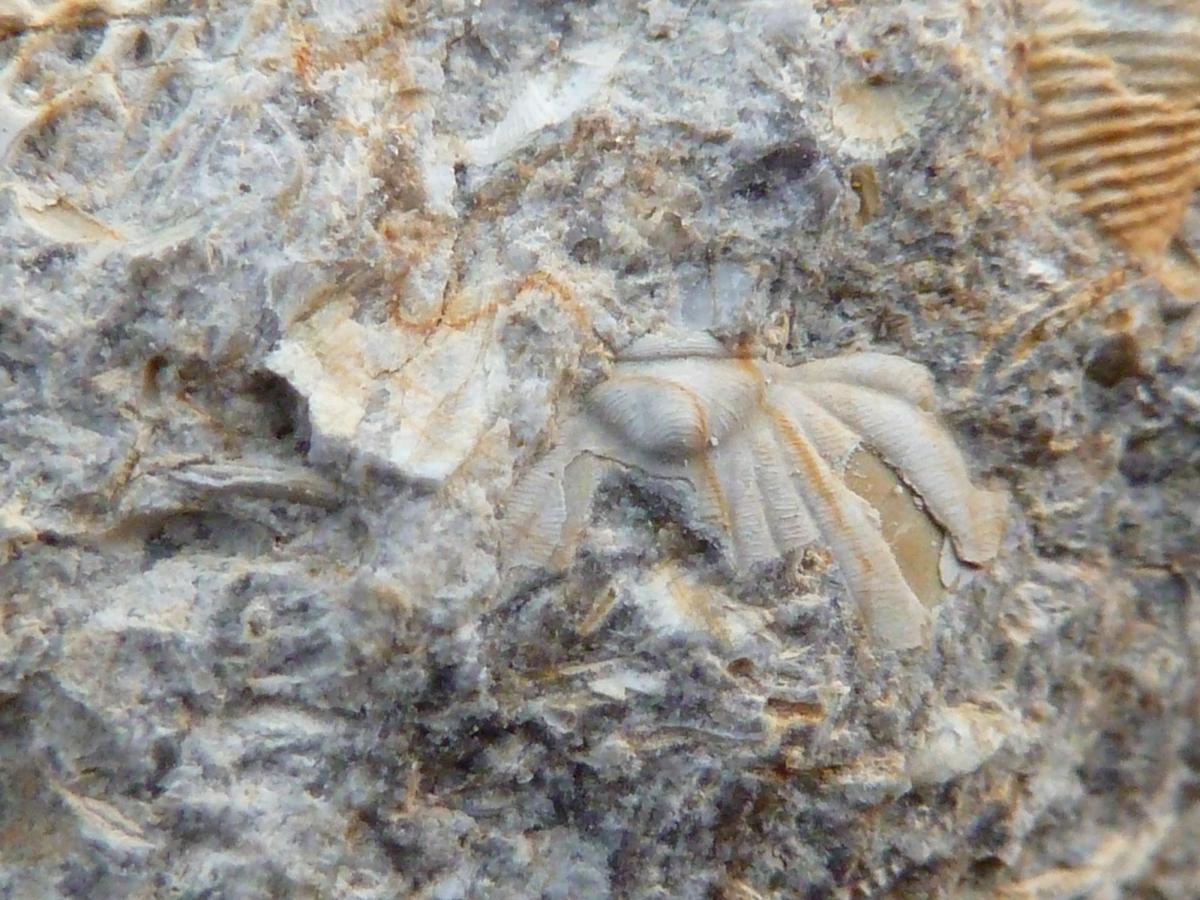

Bonjour les pros,
Voici quelques trilos a identifiés, lesquels proviennent d'un célèbre gisement du Dévonien de Loire Atlantique...
La particularité de ces trilos: ils sont tous très petits, vraiment très petits.
La conservation est assez bonne, par contre ils sont extrêment fragiles.
Merci pour vos détermination.
Le premier :
Pigydium 7 à 8 mm de large très bien conservé mais très fragile:
Pour une identification plus fiable, il nous faudrait le nom de la carrière et le niveau, car la thèse de
réfèrence de cette zone du devonien différencie les carrières et par carrières les trilo changent.
sinon dans un premier temps.
(pour les 4 premières images), famille des Styginidae, peut etre du microscutellum (à vérifier).
(pour les 2 autres d'aprés, famille des Proetidae, peut etre Buchiproetus ou Longiproetus...(à vérifier)
mais il me faut ma thèse sur l'ensemble de cette faune, car il y a trop de candidat qui lui ressemble,
malheureusement je suis en cours de déménagement et je ne peut l'atteindre aujourd'hui,
je te dirais ça plus tard, sauf si quelqu'un du forum la aussi et peut aider).
pour les deux dernières, pas évident comme ça, mais je pense déjà que la famille serait bien celle
des Calymenidae bien présente aussi dans le devonien de la sarthe et de l'Est de rennes.
j'espère que ça t'aide un peu qu'en meme.
salut

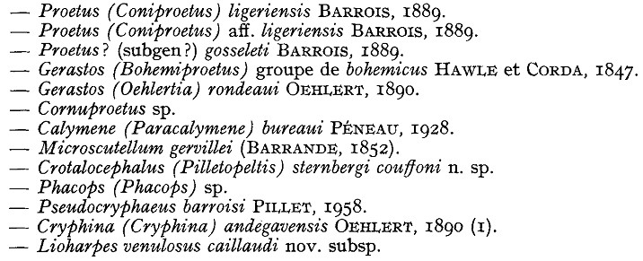

Salut Hervé,
Merci de ton aide précieuse.
Il s'agit (mais tu l'auras compris je pense) de la carrière d'Erbray.
Nous sommes dans les calcaires du Dévonien Inferieur.
L'étage exacte je ne sais pas.
Merci
OK, merci Amaury.
la liste que tu viens de fournir confirme bien 2 genres.
pour les premières images, tu peux mettre donc : Microscutellum gervillei
pour les 2 dernières images : Calymene (Paracalymene) bureaui
pour le proetidae, il me faut la thése pour les différenciers, ça se joue tellement a peu de chose
que je ne préfère pas m'avancer.
faune sympa en tout cas.
