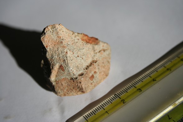

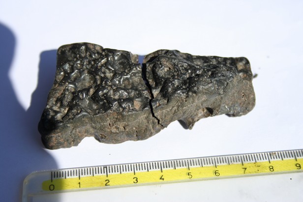

PIERRE N= 1 ( boussole et aimant POSITIFS ) je trouve que ce truc ressemble d'aspect à la météorite de willem ?

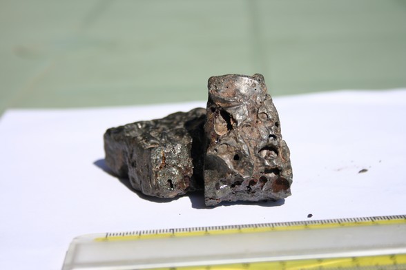

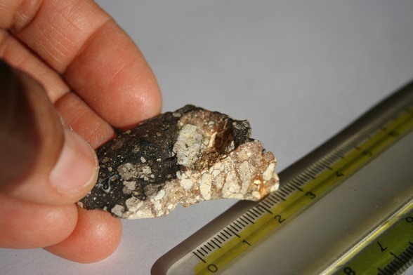

PIERRE N= 2 ( boussole et aimant NEGATIFS ) je l'ai trouvé à 1 m de profondeur à la surface d'une carriére AVEC 4 ,5 petits débris de la même pierre à côté

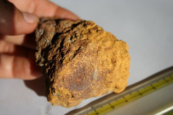

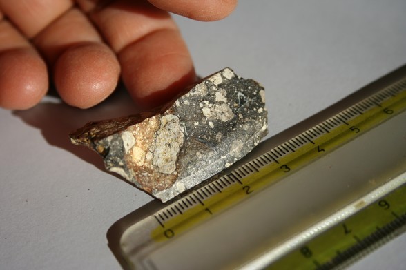

PIERRE N = 3 ( boussole et aimant NEGATIFS ) je l'ai trouvé dans une vigne SUR une colline .
une surface est recouverte d'une fine TRES pellicule brillante

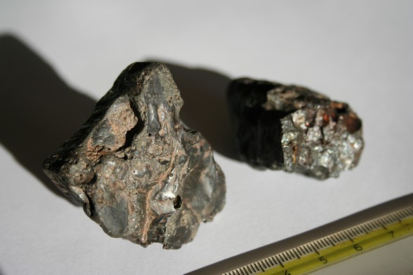

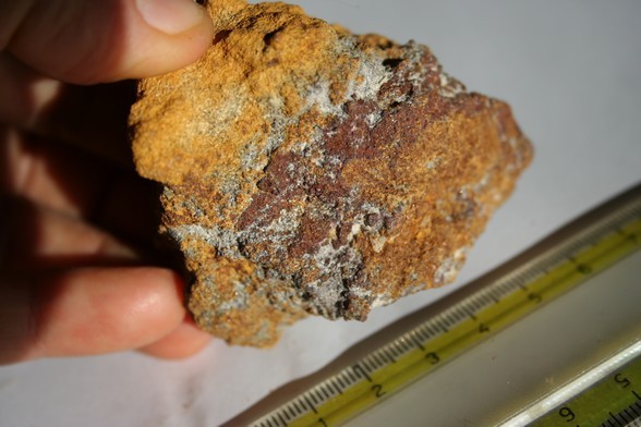

PIERRE N= 4 ( boussole et aimant NEGATIFS ) je sais plus où je l'ai trouvé ??

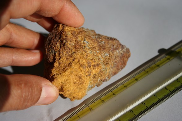

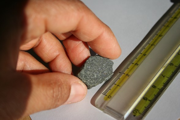

PIERRE N= 5 (boussole et aimant NEGATIFS ) elle est plate et elle scintille

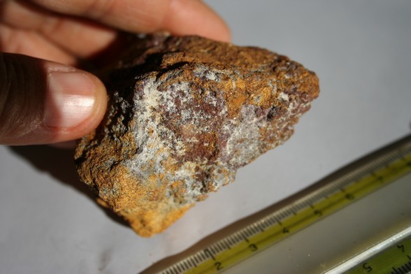

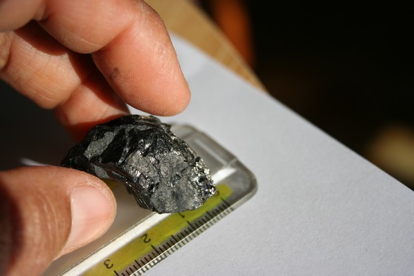

PIERRE N = 6 (boussole et aimant NEGATIFS ) c'est noire , c'est dure , ça raye pas , c'est pourtant pas du plastique , ça laisse pas de traces ?????
Salut
toujours difficile de répondre à ce genre de question, d'après photo, sans détails ni contexte...en dehors des trucs super évidents.
1= truc de fonderie
2=truc limonitisé
3= truc bréchique probablement de fonderie
4 et 5 = ?
6= curieux, ce serait dur mais ça ne rayerait pas ? Plus dur que quoi ? Ne raye pas quoi ?
Rien de météoritique.

la 1 je pense comme toi
la 2 truc limontisé ? comme quoi par ex ?
la 3 j'esperais que .... car elle a une fine croute noire brillante (et pourquoi d'ailleurs cette croute ?) et puis elle ressemble a certaines catégories de météorite lunaire ? (je l'ai trouvée dans une vigne en haut d'un coteau du gers )
la 6. hé bien elle raye pas le verre !
Pour faire court:
Les nodules ferrugineux (hématite goethite limonite) sont très fréquents dans la nature, et il ne faut pas oublier que depuis leur origine il s'est écoulé bien du temps, et il a pu y avoir bien des remaniements, surtout en zones cultivées, mais aussi par les phénomènes d'érosion/transport.
Les restes de fonderies anciennes sont aussi nombreux et très disséminés (autrefois utilisés pour amendement, empierrage...)
Les "croûtes de fusion" sont parfois dues à la "cuisson" dans les anciennes fonderies, et lorsqu'il s'agit de pierres trouvées dans les déserts il s'agit d'une patine due à la longue exposition aux éléments: vent, soleil...
La 6 ne raye pas le verre, donc dureté inférieure à 5 en gros, il faut alors faire le test avec la fluorine (4), la calcite (3), etc...pour préciser, affiner.
Et cette 6 ne laisse pas de trace ? En la frottant sur une céramique blanche... dos d'un carreau, pavé, assiette cassée...
Des photos plus pertinentes, avec plus de détails (macro), possibilité d'agrandissement (photo de 180 Ko par exemple), seraient utiles.

je ne peux pas photographier la pierre n= 6 avec macro MAIS comme elle est noire à l'interieur ça ne peut pas être une météorite , de toute çaçon ? :question:
Je n'ai pas de réponse précise à donner, mais on trouve aussi des déchets de verrerie, de four à chaux... où il ne doit pas y avoir de magnétisme.
La 6 peut faire penser à une hématite ou goethite...Toujours pas de trace ?
SI si il y a une trace noire quand je frotte sur l'envers de porcelaine (pour la pierre n=6) j'ai oublié de dire que cette (pierre ?) est trés trés légére ...
j'en ai d'ailleurs une 2 eme du même type et de la même taille mais elle est ovale et complétement lisse en surface ??
