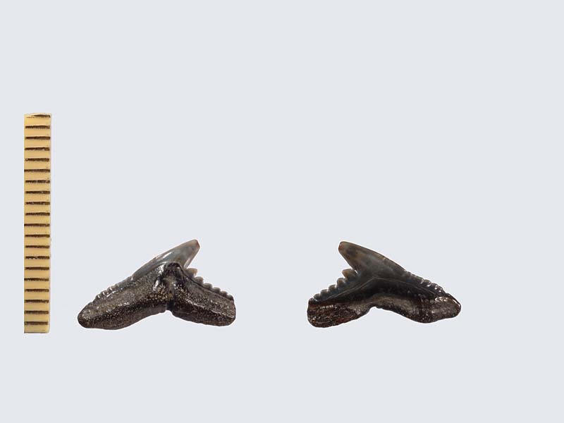

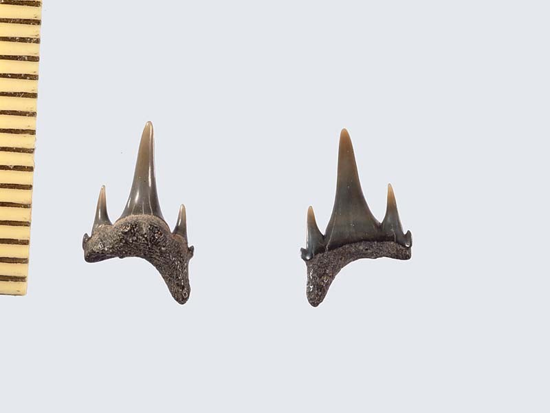

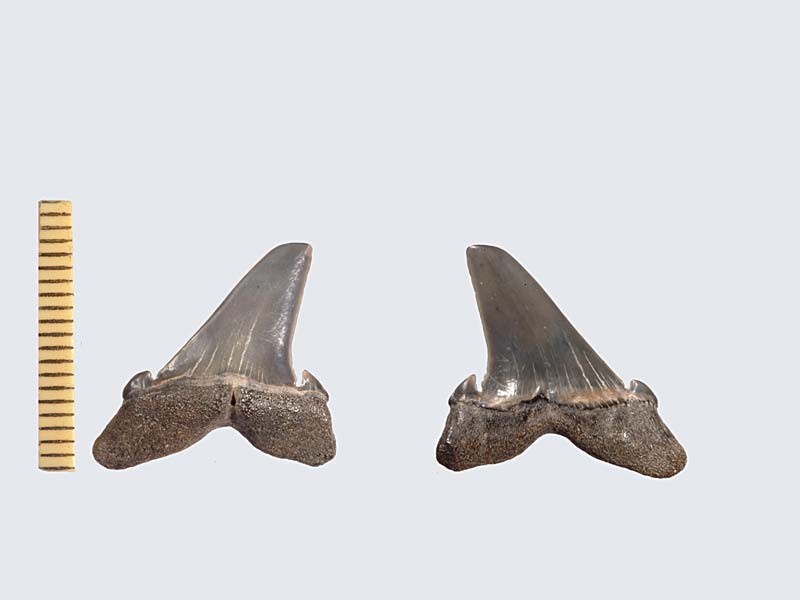

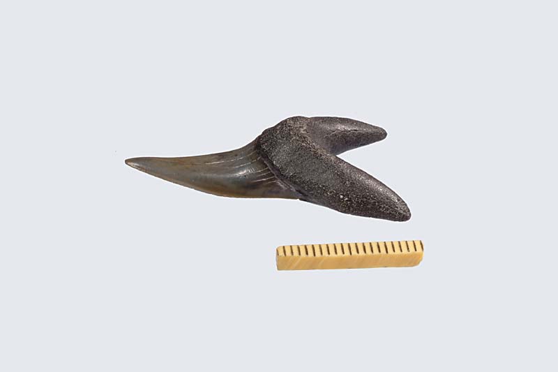

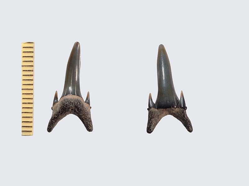

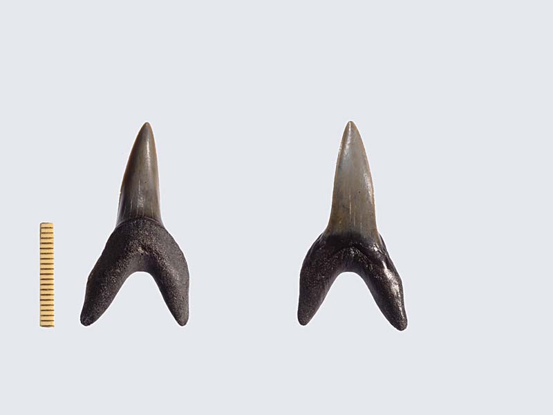

Voilà j' en envoie encore une volée de ces photos de dents de requins fossiles.
On les trouve toutes propres déposées sur le sable à chaque marée. Elle viennent toutes de la plage entre Knokke et Cadzand sauf la 11 qui vient de "Zwarte Polder", un tout petit peu plus loin..... Site idéal pour chercher des fossiles en famille.
photo 01: environ 11 mm
photo 02: environ 2 cm
photo 03: hauteur environ 9 mm
photo 04: hauteur 2,5 cm
photo 05: hauteur 2 cm
photo 06: hauteur 7 mm

Salut Phil,
Alors, je pense à :
1 et 2 : Carcharias acutissima, Oligo-Miocène
3 : Galeorhinus minor, Oligo-Miocène
4, 8 et 9 : Striatolamia macrota, Eocène
5 et 10 : Hypotodus trigonalis?, Eocène
6 : Hypotodus sp., Eocène

En recherchant des infos sur le forum je suis retombé sur ce très vieux post , voici ma contribution :
1 ,2,3 ) d'accord avec paleoman
4) latérale supérieure de macrota
5) antérieure supérieure d'hypotodus verticalis
6) postérieure supérieure de Jaekelotodus robustus
