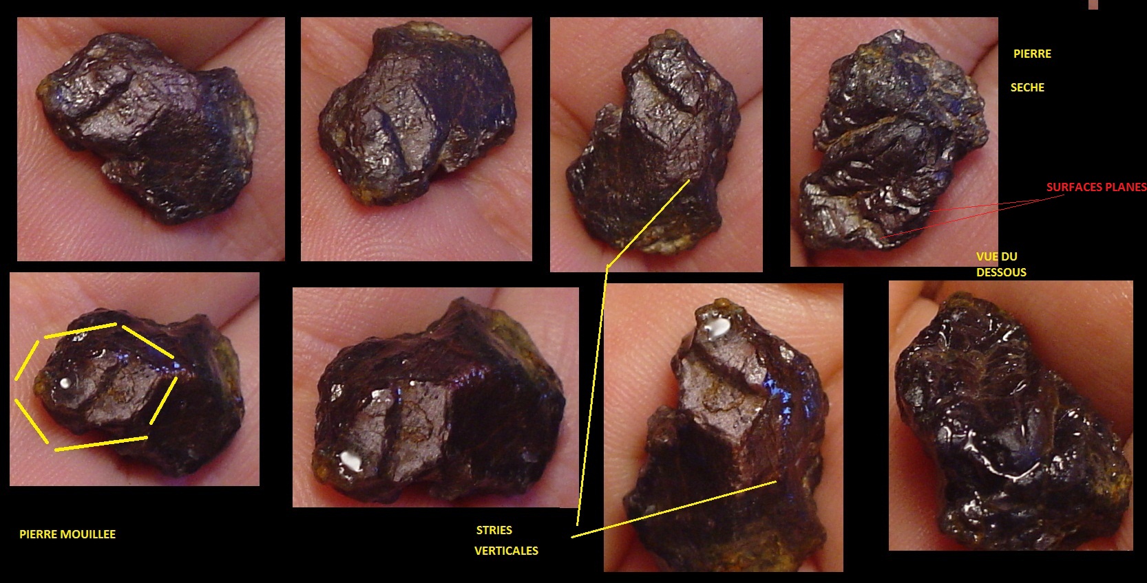

Hello
Juste ce fragment récupéré.
Dureté : raye la cordiérite/quartz
Densité : 2,61 / 2,64 (balance précision 0,01)
Translucide violet/bleu
Secteur, proche de roche à magnétite, quelques felspaths etc etc mais pas d'infos géo sur le lieu de trouvaille.
Cassure/ clivage pas déterminé.
HCL, pas de test (qu'1 morceau, pour le moment)
Pas de réaction aux UVL
Quelques annotations sur les photos.
Je pense à de la cordiérite avec chatoiement et une couleur particulière.
Vous en pensez quoi?
Merci d'avance pour votre aide...
A+
post-8956-0-07044500-1308156515_thumb.jp
post-8956-0-65435500-1308156556_thumb.jp

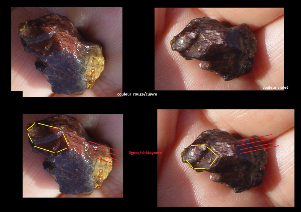

Au départ, j'ai cru à un feldspath, en voyant cette chatoyance en surface
mais avec un doute sur la couleur, sauf peut être la scapolite chatoyante (vu sur google).
mais la dureté m'oriente plus vers cordiérite...
peut être d'autres avis.
A+

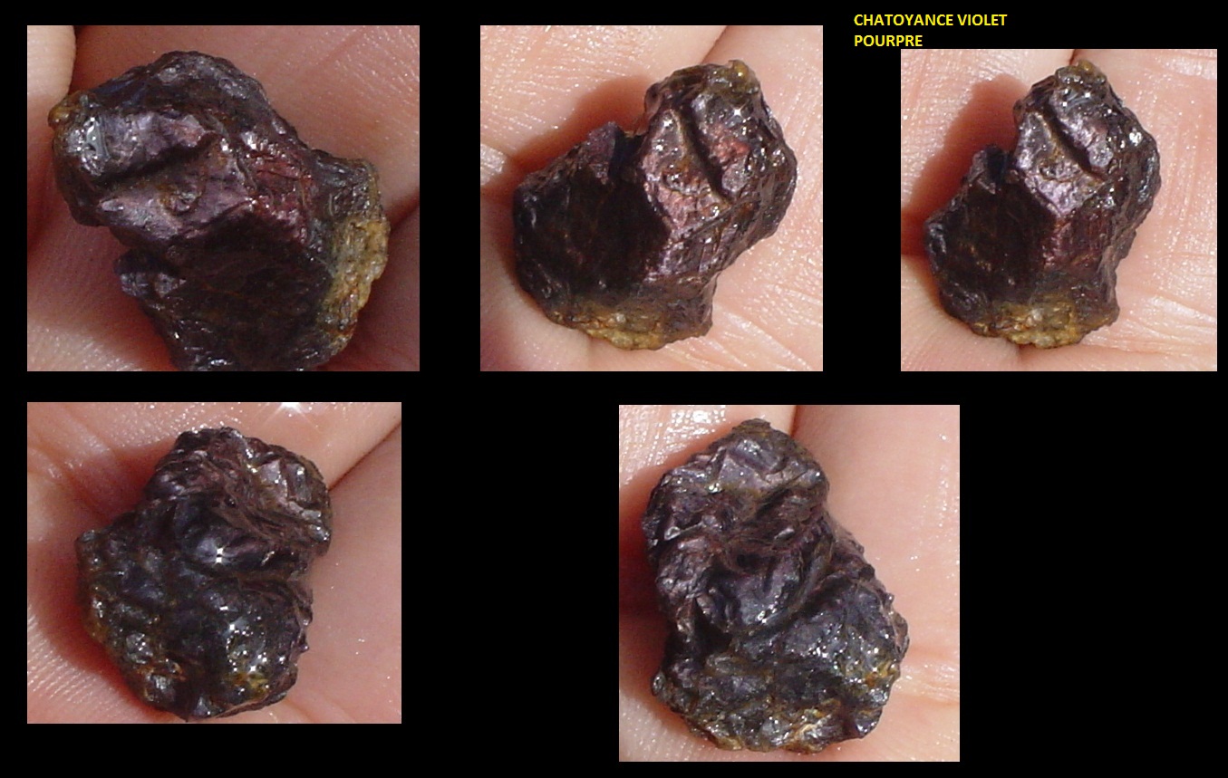

rajout ; juste préciser que la chatoyance se voit sur 2 plans opposés (cf photo)

autres vues, changement de couleur, lumière soleil
post-8956-0-90115600-1308385675_thumb.jp

au vu de la durete et de la densite, ca doit etre une cordierite, ce qui pourrait se confirmer par le trichroisme tres fort pouvant s'observer a l'oeil nu, a savoir une composante incolore a jaunatre (parfois un peu brunatre), une composante bleue, et une composante violacée; selon la direction d'observation.
Bonjour Cascaillou
Merci pour ton aide.
Oui, je pense aussi à de la cordiérite, et j'ai repris tous les tests dureté/densité
même conclusions, et pour me convaincre ça raye bien le quartz.
Pour le changement de couleur, oui mais pas évident étant donné que la pierre est assez sombre.
Mais avec une lampe de poche assez puissante (type ampoule ?) j'ai retrouvé le bleu, le jaunâtre et le violet.
Bien tenté de prendre une photo, mais pas facile.
Par contre et c'est ce qui m'interpelle, c'est la première fois que je trouve cet effet châtoyant.
Mais finalement, cela n'a rien à voir avec les iolites "bloodshot", de visu (cf.image google).
Il doit y avoir des inclusions, mais pas aussi disséminées.
Etant donné que je trouve ça dans le secteur 'itabirites supposées', je pense que ce sont bien des inclusions, mais différentes, ou répartition différente
dans la pierre.
