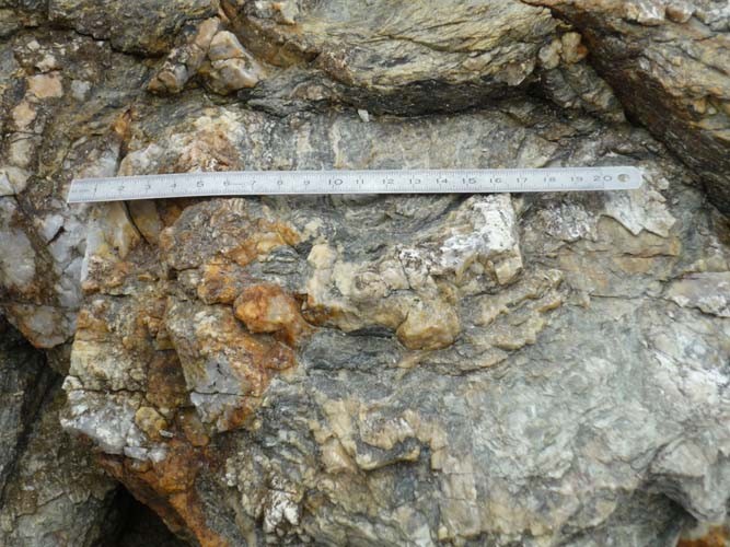

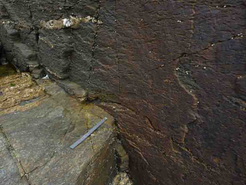

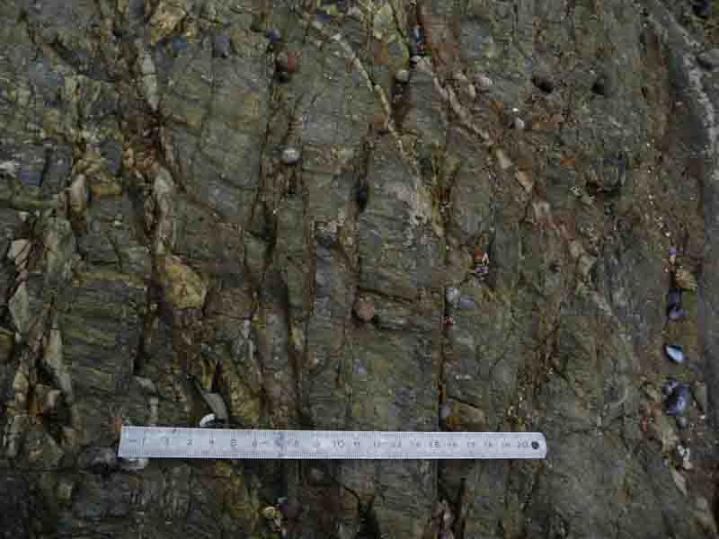

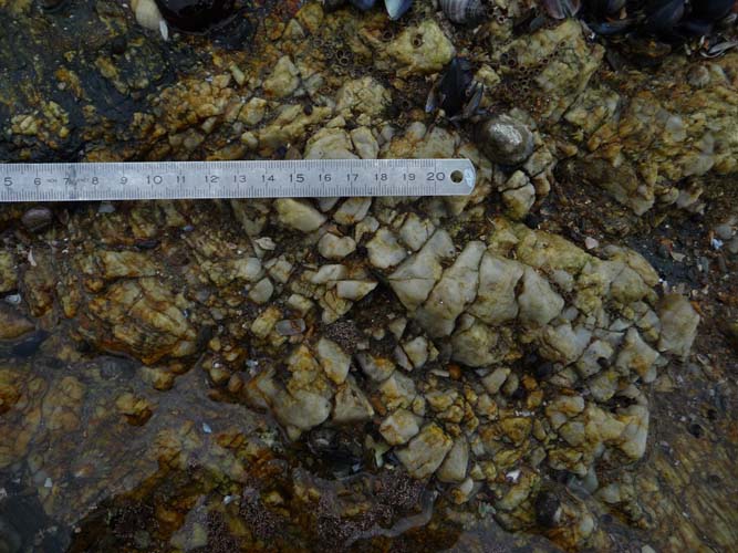

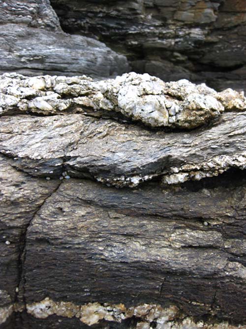

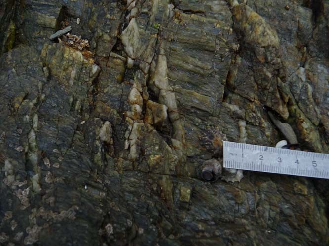

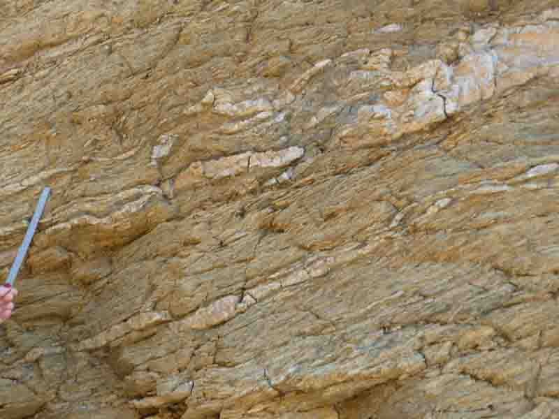

Mes hypothèses (et je suis franchement pas sûre de mon coup) :
post-10320-0-00036600-1304956095_thumb.j
Méta arkose (petite hésitation)
post-10320-0-48585900-1304956101_thumb.j
schiste satiné (quasi sûre de moi)
post-10320-0-46928700-1304956099_thumb.j
rhyolite (petite hésitation)
post-10320-0-48526800-1304956097_thumb.j
porphyroïde (alors là je suis franchement pas sûre du tout)

Invité TOURMALINE
D'après une photo impossible de donner un nom à une roche.
A tu regarder le fascicule de la carte géologique. je te joint l'extrait qui parle de cette zone.
En réalité tout cela à l'air très complexe et sans voir il est difficile de ce faire une idée.

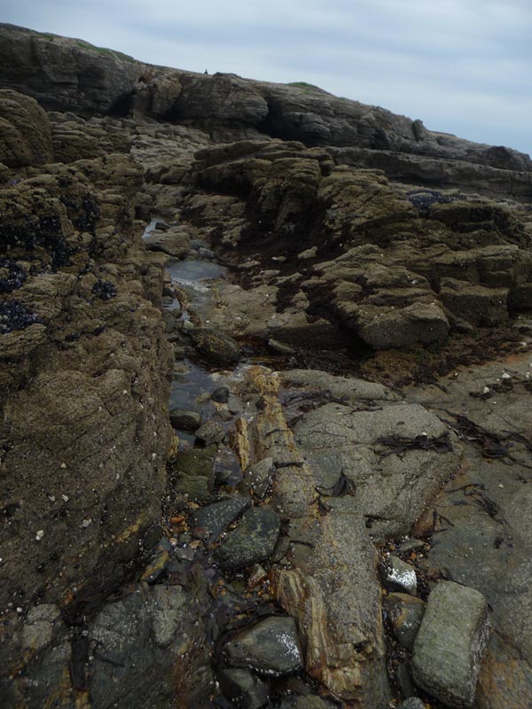

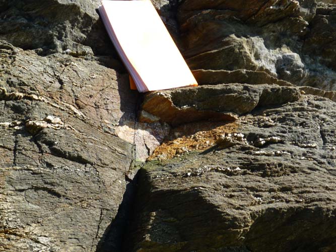

Mes photos sont prises marée basse
Falaise vive et anse sableuse
post-10320-0-42563500-1304961312_thumb.j
ligne de faiblesse dans le platier rocheux

Salut,
Quasi injouable de donner des noms avec des photos d'affleurements. Il faudrait, si tu en as, mettre des photos bien plus zoomées (peu probable mais tu aurais des lames minces ?). J'attire ton attention (notamment pour ta quatrième détermination) sur le terme "porphyroïde" qui est "normallement" utilisé dans ce segment de la chaîne hercynienne pour définir des ensembles de roches métamorphisées au début du Dévonien. Ce terme ne caratérise pas un faciès mais un ensemble de faciès d'origines variées (méta-arkoses, méta-rhyolites, méta-tufs etc) ayant une partie d'histoire varisque commune (exhumation lors de l'étalement gravitaire de la chaîne = "nappe des porphyroïdes")...

Salut,
Désolé, pour moi identification trop difficile à distance, d'autant que l'ensemble a une tête franchement gneissique ou migmatitique avec restites, cumulats, exsudats... On pressent bien des origines différentes mais tout cela est trop métamorphisé et étiré ou boudiné et sans lames minces ou enclaves préservées, une identification rigoureuse est très difficile, même avec le caillou "dans les mains". Es-tu dans l'obligation de décrire précisémment les faciès et surtout de leur donner un nom? En quoi consiste exactement ton étude (puisque tu mets "géomorpho", sans doute dois-tu pouvoir t'affranchir de quelques difficultés géologiques ?).
