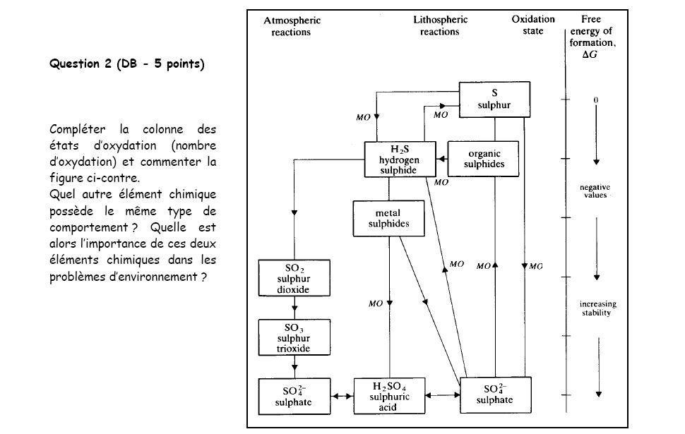

voila petit problème je suis en L2 de sciences de la terre et j'ai de la géochimie, mais je comprend pas trop ce qu'il faut savoir sur ce cours.....les formules chimiques ? Les différents cycles avec plein de formules chimiques ??? etc...
et j'ai ausi un exo : je comprend pas comment on fait :
(fichiers joints)
et si qqun a des cours de géochimie, des cours différents des miens peuvent peutêtre m'aider..
merci bcp d'avance
Il faut déjà revoir tes cours. On sait que :
- Nombre d'oxydation du soufre S : 0
- Nombre d'oxydation de l'oxygène O : -II
- Nombre d'oxydation de l'hydrogène H : +I
Donc , à partir de là :
- Calcul du nombre d’oxydation du soufre dans SO2, puis dans SO3 :
Dans la molécule de SO2 :
n.o.(S) + 2 n.o.(O) = 0 donc n.o.(S) = - 2 n.o.(O) = -2 (-II) = + IV
Dans la molécule de SO3 :
n.o.(S) + 3 n.o.(O) = 0 donc n.o.(S) = - 3 n.o.(O) = -3 (-II) = + VI
- Calcul du nombre d’oxydation du soufre dans SO42- :
Dans l’ion sulfate SO42-:
n.o.(S) + 4 n.o.(O) = - II donc n.o.(S) = - 4 n.o.(O) -II = - 4 (-II) -II = +VI
- dans H2S :
2 n.o.(H) + n.o. (S) = 0 donc n.o.(S)= -II
