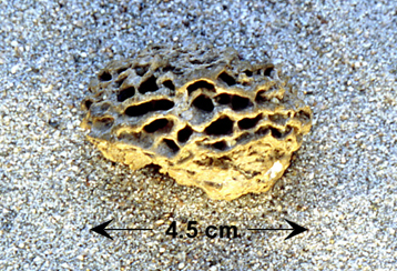

Après la découverte d'Abel, de Toumaï et de milliers de fossiles de vertébrés, les sites à hominidés du Tchad viennent de livrer un nouveau type de fossiles, vieux de 7 millions d'années : des fossiles de « meules à champignons » crées par des termites cultivateurs de champignons. On pensait que ces structures particulières, présentes dans certaines termitières actuelles, étaient non fossilisables. Les chercheurs de la Mission Paléoanthropologique Franco-Tchadienne (MPFT) : Centre de géochimie de la surface (CNRS – Université Strasbourg 1), Laboratoire de géobiologie, biochronologie et paléontologie humaine (CNRS – Université de Poitiers) et Département de paléontologie de l'Université de N'Djaména (Tchad), apportent ainsi la plus ancienne preuve d'une relation symbiotique entre termites et champignons. Ces travaux, publiés dans la revue Naturwissenschaften de décembre, complètent nos connaissances de l'environnement naturel dans lequel évoluait Toumaï, le plus ancien représentant actuellement connu du rameau humain.

Meule à champignon fossile (Désert du Djourab, Tchad, 7 millions d'années)
© Philippe Duringer/MPFT
